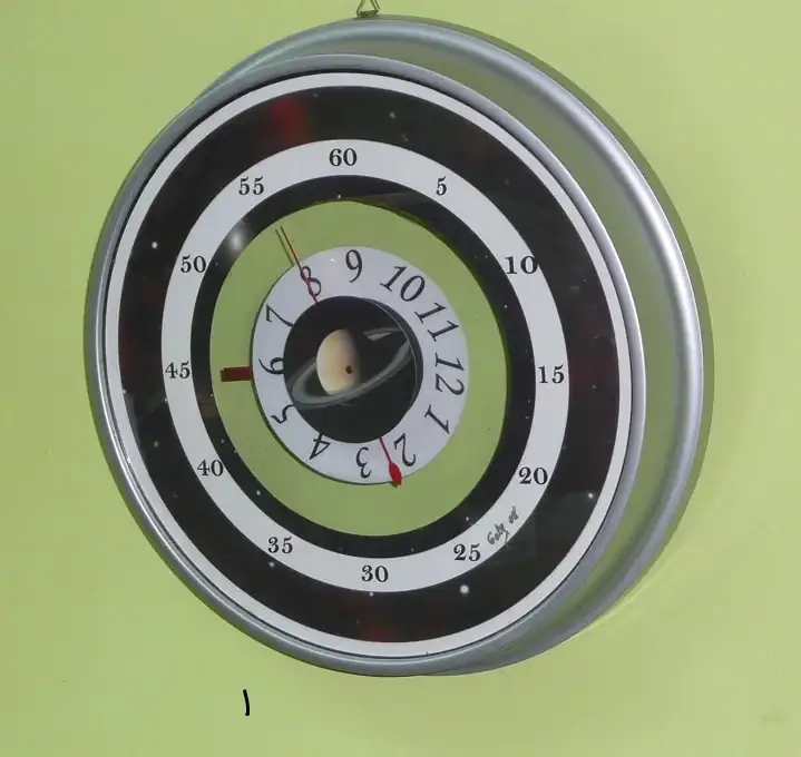

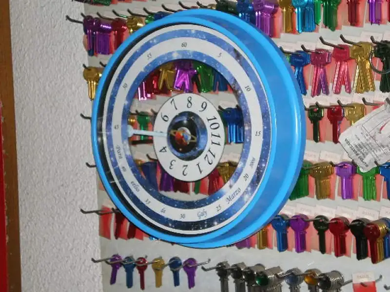

  • Estuve buscando entre mis trabajos alguno que fuera en acorde con estas fechas, y me decidí por Tourbillón, esta innovación en relojería, Data del 2008.
    No es un cuento, más bien es un manual de instrucciones de una de mis creaciones del 2008.
    Hola foro me presento soy Tour billón, uno de los guardianes del tiempo de Galy, quisiera deciros que al igual que mis antecesores guardianes del tiempo soy diferente a los relojes tradicionales por lo
    que me tenderéis que tratar también de una forma diferente
    ya que soy muy frágil, mi interior como si perdiz fuera repleta de plomo esta, por lo que para poder funcionar correctamente preciso pilas
    alcalinas las que me dan fuerza y contrapeso como si volante equilibrado fuera, mi corazón funciona al revés y solo
    dispongo de una sola aguja la que hago girar como los demás relojes hacia adelante
    pero al no tener compañera con quien compartir le toca hacer el trabajo a ella solita, marcando horas y minutos a un mismo tiempo, luego está el cuadrante gandul y estático de
    los minutos el que
    comparte minutero horario con las horas las que están separadas pero unida a un mismo tiempo por un soporte lateral, también dispongo de un segundo cuadrante con las horas y segundero alegre y
    activo los que giran en sentido contrario al
    mismo tiempo que son arrastrados junto con el minutero horario hacia la derecha, no para llevar la contraria es que nacieron así, pero no por ello dejan de
    hacer su trabajo que no es otro que el de indicar la hora y los minutos, eso si quiero recordaros que esta
    es una de las partes de mi cuerpo mas delicadas a la que no les gusta las temperaturas altas por
    lo que os pediría evitarais que me diera el calor directo de los radiadores, calefactores o los rayos del astro rey el Sol directamente ya que ello causarían en mi
    cuerpo deformidades creándome un grave
    problema, y ya por ultimo mi cuerpo se complementa con un caparazón y cristal que como a la tortuga o caracol el que protege parte de mi, principalmente mis partes delantera pero al igual que las
    batas de los
    hospitales deja al descubierto mis vergüenzas traseras dejándolas al aire, esto facilita que me podáis poner en hora girando mi cuerpo el que esta unido al minutero horario y suspendido
    en
    el aire, eso si tendréis que hacerme girar con suavidad, de esta forma
    atrasar o adelantar, tener en cuenta que cada vuelta completa del minutero horario en un sentido u en otro avanzare o atrasare
    la hora, otro particular es que parte de mi es transparente y deja ver todo aquello que haya detrás mió por lo que os pediría si
    donde me vayáis a colocar lo que veáis no es de vuestro agrado pongáis un
    paisaje o foto que me haga sentir mas agraciado, esto es todo así que elegir un lugar donde colgarme y que me pueda sentir a gusto y ya estáis tardando en poner un taco y una
    alcayata y colgarme
    para poder trabajar que ya va siendo hora de dar la hora, o mejor dicho de no darla ya que soy un guardián del tiempo por lo que me la tendréis que arrebatar.
    Hora de nacimiento 10,33, Am 5 de Marzo del 2008.
    Parte
    El relojito se encuentra funcionando y contento y retando a ver quien se atreve a arrebatar la hora
    Midió al nacer 33 cm + -
    Peso al nacer +- unos 600 gramos Forma de su cuerpo redondeada
    Color azulado
    Nombré Tour billón
    Apellido Galy
    Padrino eelio
    Y el padre que lo parió no vayan ustedes a saber como esta, y es que ha sido un embarazo cargado de imprevistos.
