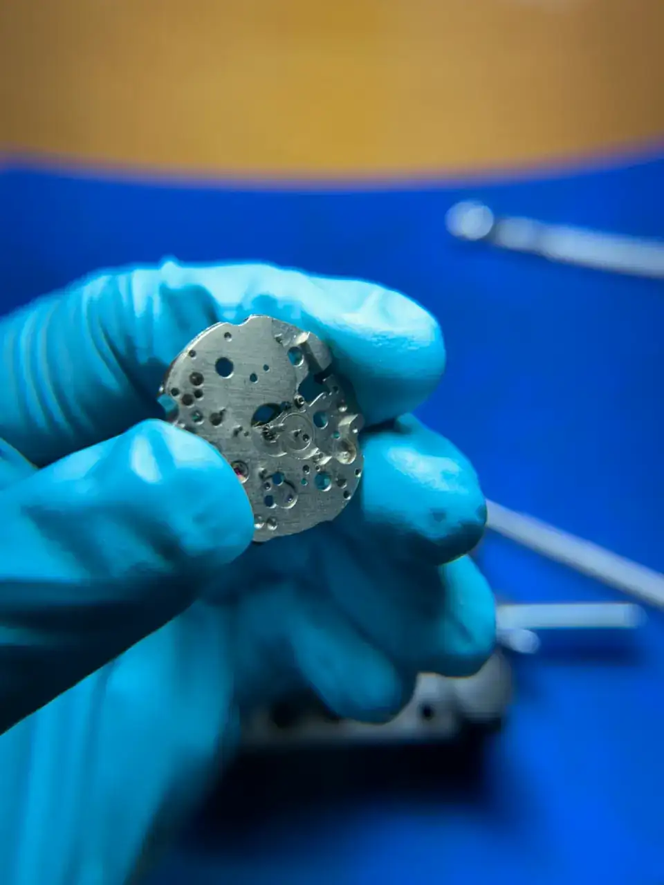

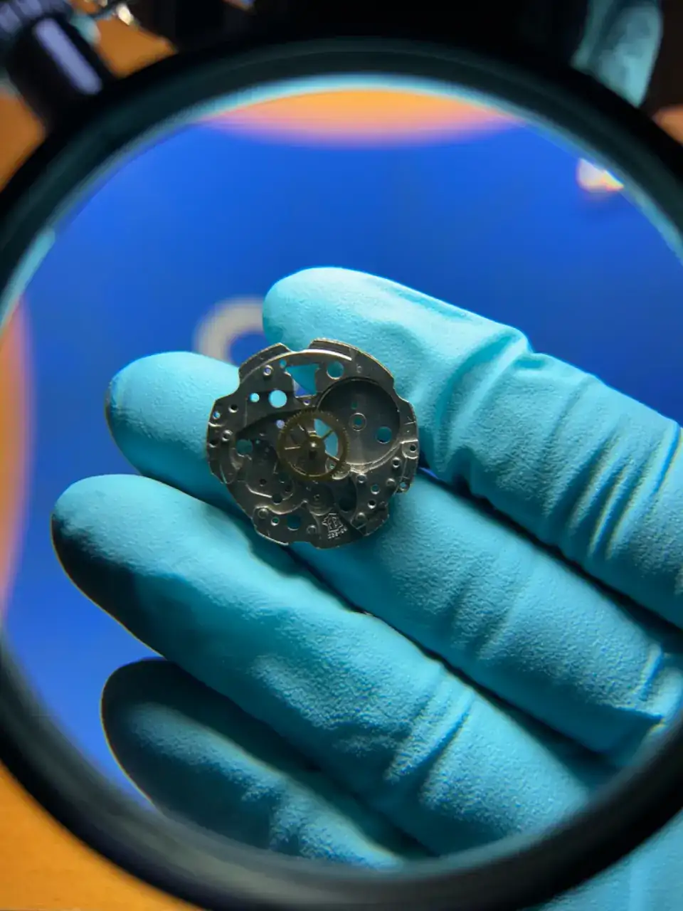

Buenas tardes, estoy desmontando mi primer reloj. En este caso se tratada de un Thermidor que lleva el movimiento FE 233-66 (lo pone en el grabado del movimiento). No sé si se trata de un reloj con muchas complicaciones o no pero el desmontaje ha sido relativamente fácil, temo que me cueste mucho montarlo aunque he realizado fotos, quería preguntar si hay algún manual o ficha técnica del movimiento que me permita ayudarme a montarlo.

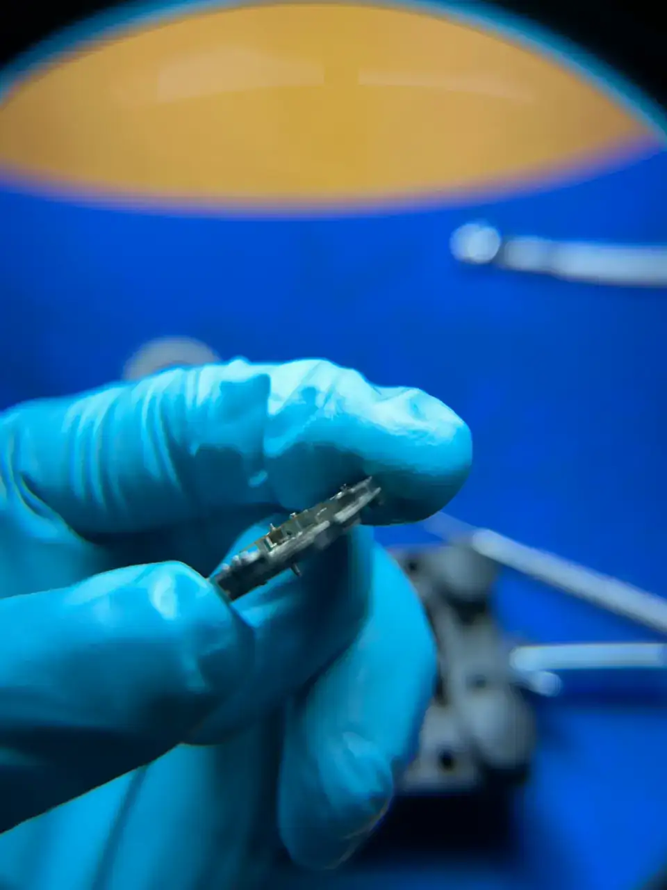

Además, me encuentro con todo desmontado excepto esta rueda dorada que se puede apreciar en las fotos que adjunto, he desmontado todo de la parte de arriba y de abajo excepto esto, no me explico cómo debe salir, debido a que tiene una especie de rueda dentada a ambos lados. Espero ayuda de alguien muchas gracias.
He indagado un poco más y encontrado información antigua del fabricante, por si alguien con lo que adjunto me puede ayudar un poco más.
El link del PDF es: https://patrimoine.bourgognefranchecomte.fr/documents/FE_233-60_233-66_233-67A.pdf
La pieza en cuestión con la que estoy teniendo problemas es la siguiente:

En la última foto que pones, se ve el cañón de minutos o chaussé. Ese cañón lo debes quitar. La forma de extraerlo es con unas pinzas. Sujeta el cañón con la pinzas de forma paralela a la platina y tira hacia ti de forma perpendicular.
Reacciones: Geómetra

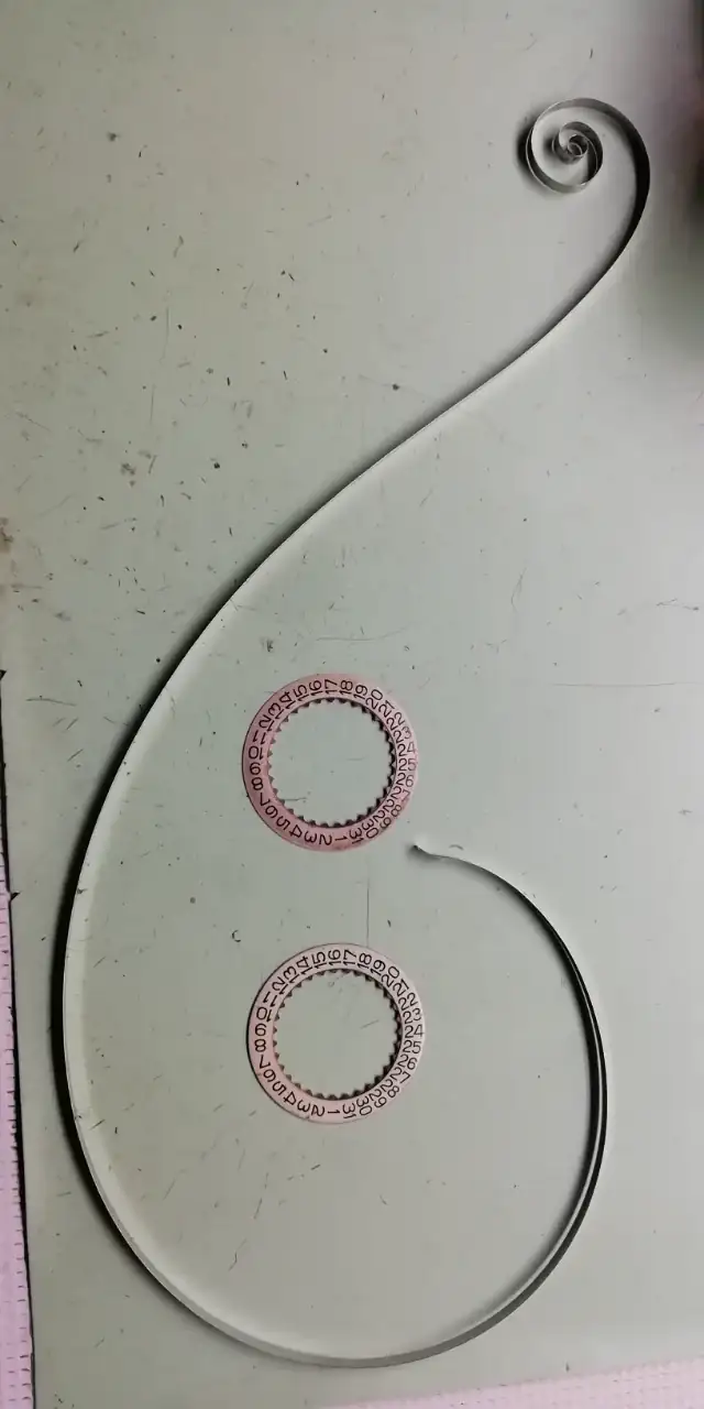

Muchas gracias, al final ha sido posible aunque me ha costado. Ahora he liado una buena, me he cargado el muelle real.

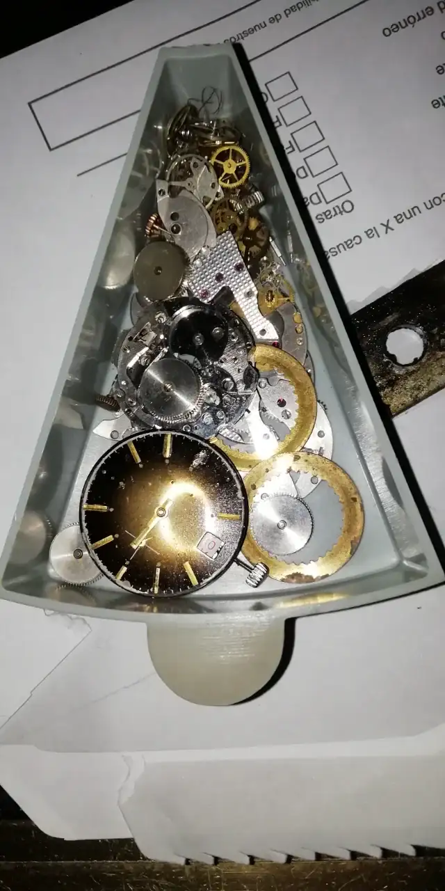

Buenas, creo que tengo. El Lunes miro y te digo algo. Un saludo.
Desmontadas 4 máquinas, 1 completa y 2 completas con caja y funcionales.
Se me olvidó adjuntar la foto.

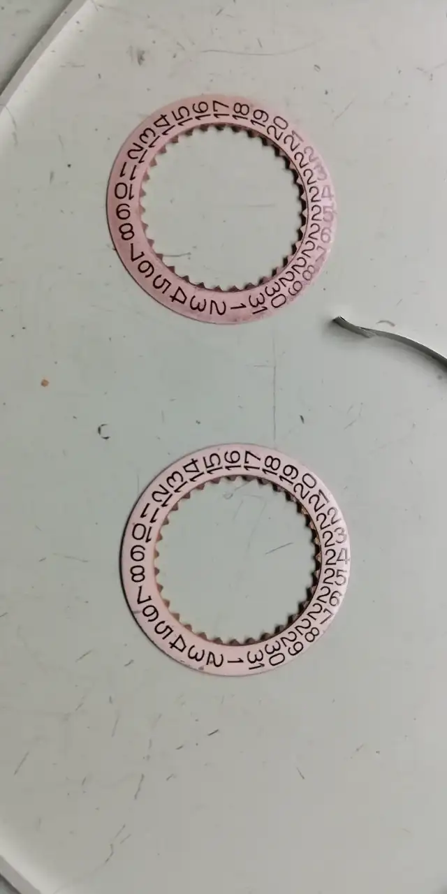

Pues estaría interesado en un muelle real y en lo que indica el número de días, la rueda que va girando que tiene todos los números, no sé cuál es su nombre
Disco de calendario. Mañana miro. Un saludo.
