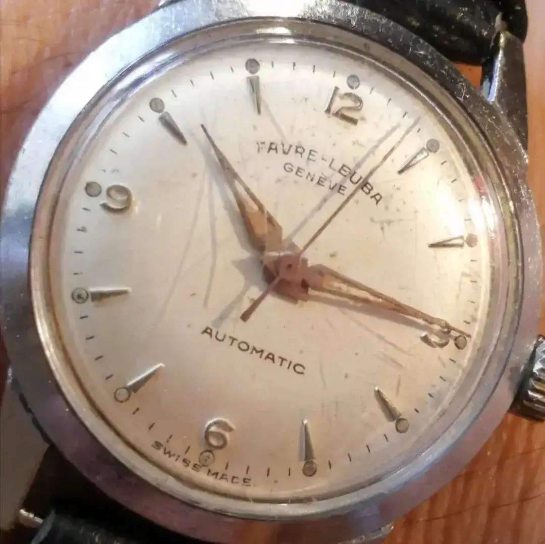

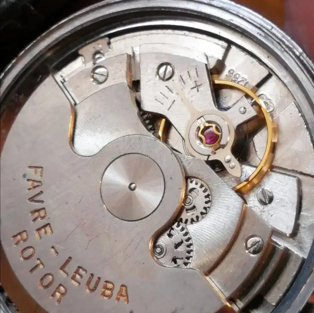

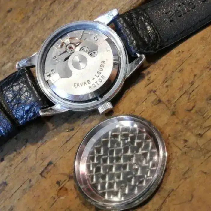

Buenas noches, hoy quiero presentarles a un pequeñito que acaba de llegarme
Favre Leuba Geneve Automático
Tengo entendido que el movimiento 1256 es Eta pero parece que trae el logo de AS la verdad no sé nada al respecto
Reacciones: suesu8, stepona555, jrmartin y 2 más
Donde estoy carezco de Wifi i con el mòbil tengo mala señal para profundizar. Dicho esto te diré que sí es un 1256, tiene que ser AS, pues es de 8'75''' mientras que el ETA es de 11'5'''.
En tu foto ahora veo bien o casi el 1256. Tu puedes con una lupa ver bien que hay dentro del logo que aprecio junto al número.
Reacciones: suesu8 y JrChavira78
Muchas gracias por tu respuesta 😊

el AS es manual
AS 1256
Features
manual wind
sweep second
Data
8.75''', Dm= 19.4mm, Do= 19.8mm
Por lo tanto no puede ser.
tiene que ser el ETA y aunque sea pequeñin tiene que ser el calibre de 11'5'''

ETA 1256
Features
automatic
sweep second
option: power reserve display 40h
Data
11.5''', Dm= 25.6mm, Do= 26.0mm
H= 5.85 / 6.9mm
F= 1.5 / 2.55mm
T= 2.0 / 3.05mm
(without / with power reserve display)
17/21/25 jewels
f = 18000 A/h
power reserve 40h
Balance staff U1397/U3098
balance with/without screws
Stem W2767 (W1161)
Occasionally for manual wind and automatic different stems are listed, but both are equal.
Mainspring / battery
Zf1211, 1.50 x 9.0 x 0.10 x 290mm
Hands
1.50 x 0.90 x 0.20mm
Comments about the data
Remarks
1950-1954, 11760102 (1256...1259)
first automatic from ETA (Etarotor)
rotor-bearing clearance adjustable
option power reserve display (Indimatic)
differences not known between 1256, 1285, 1286
