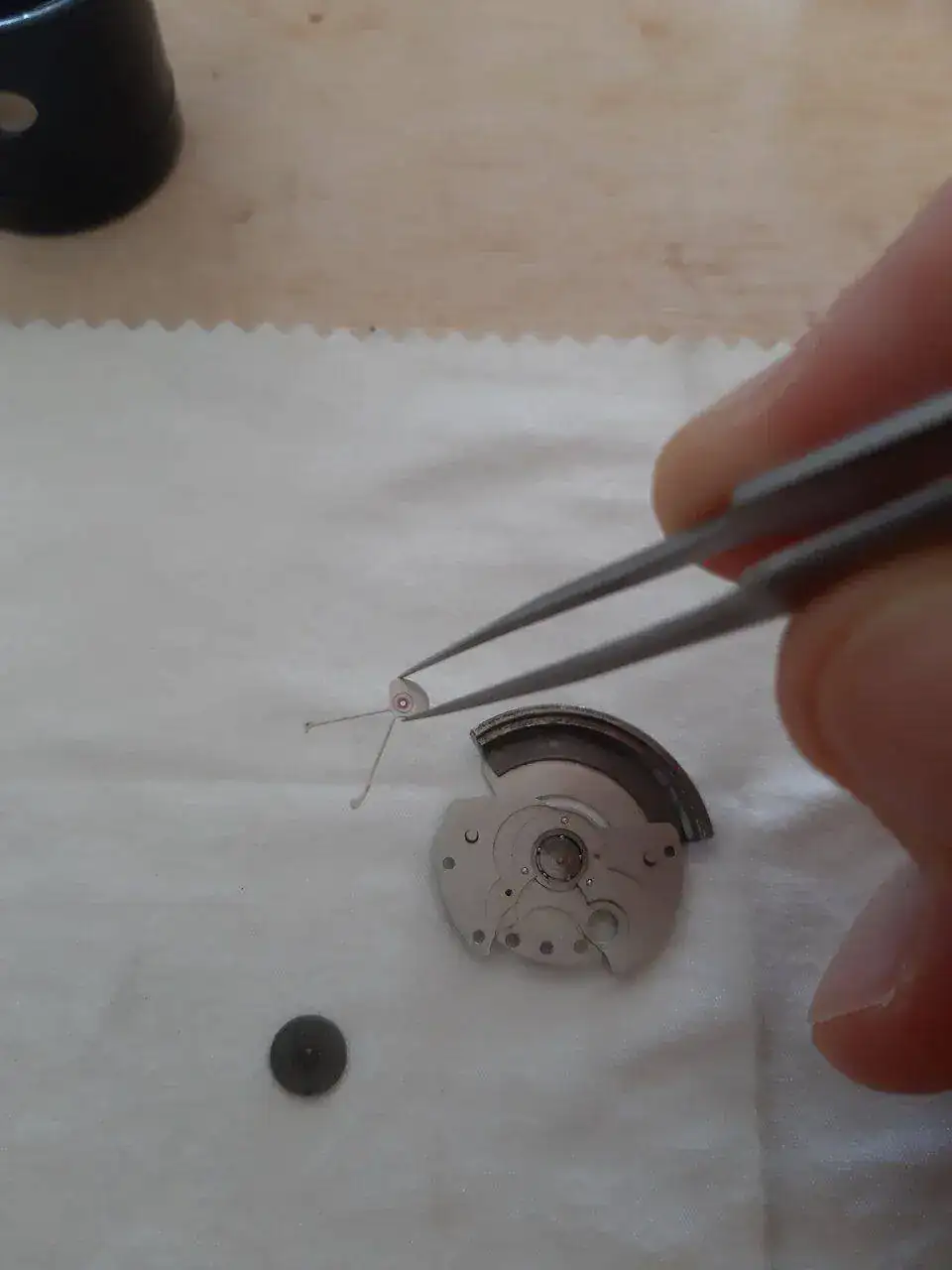

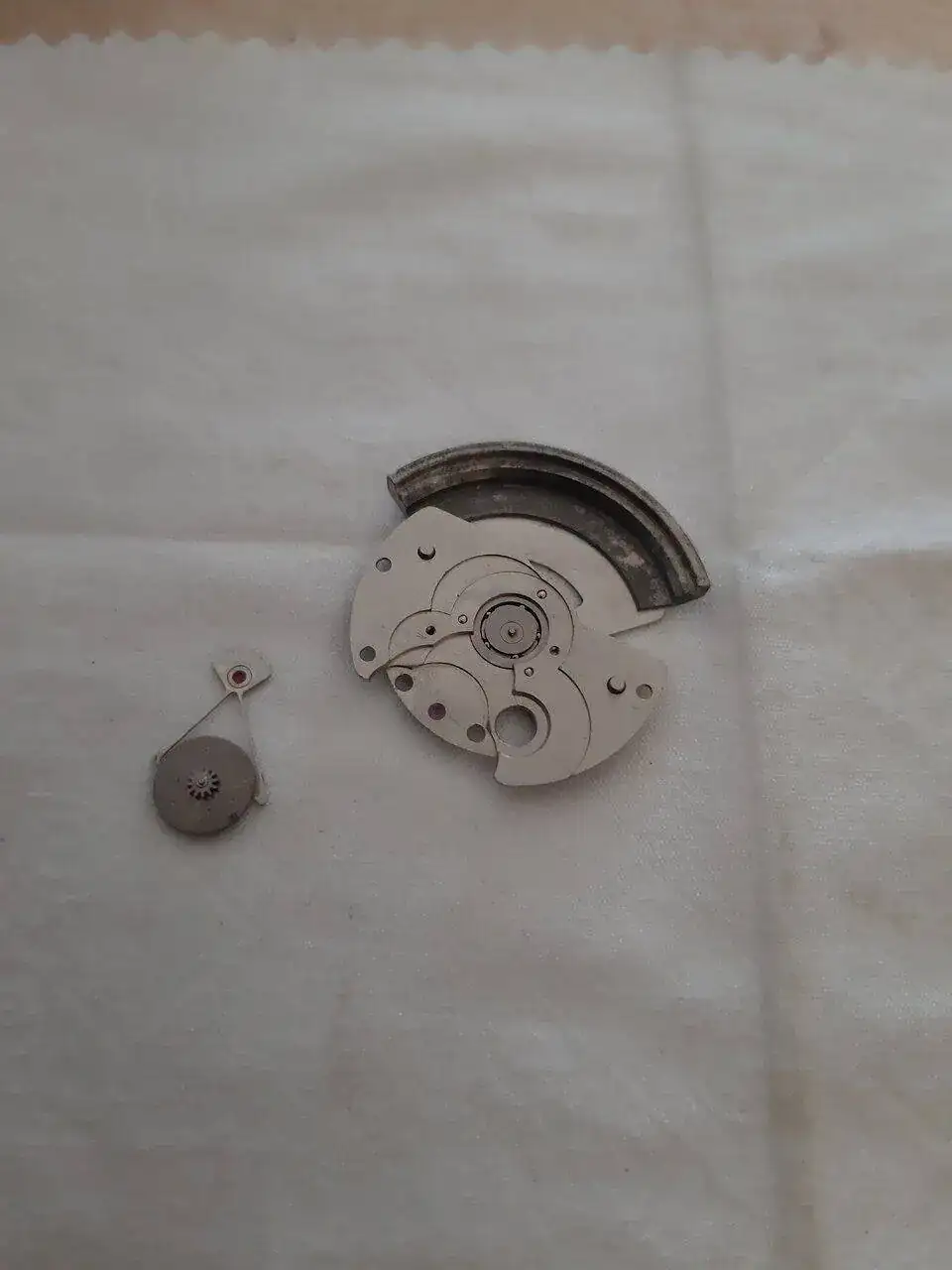

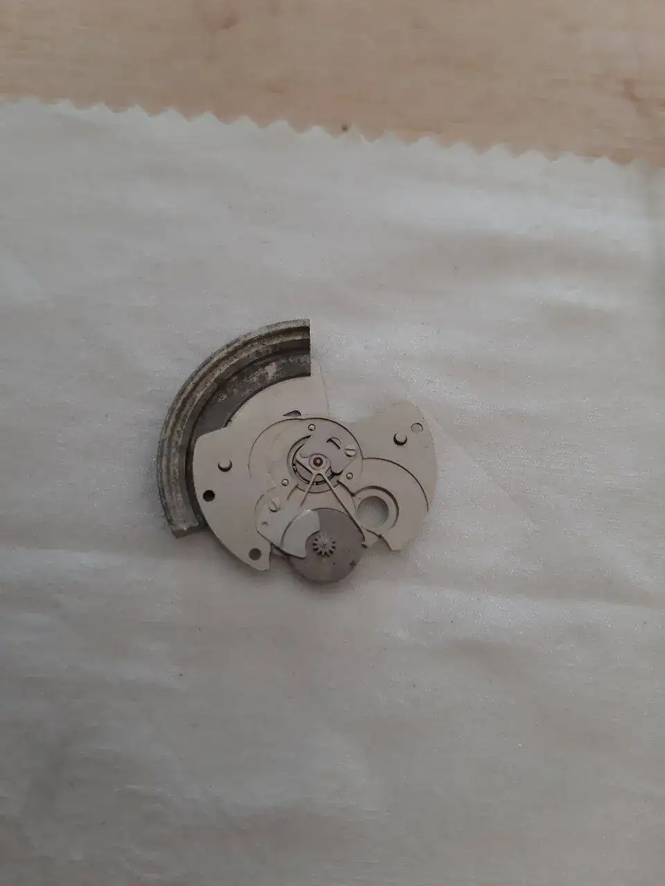

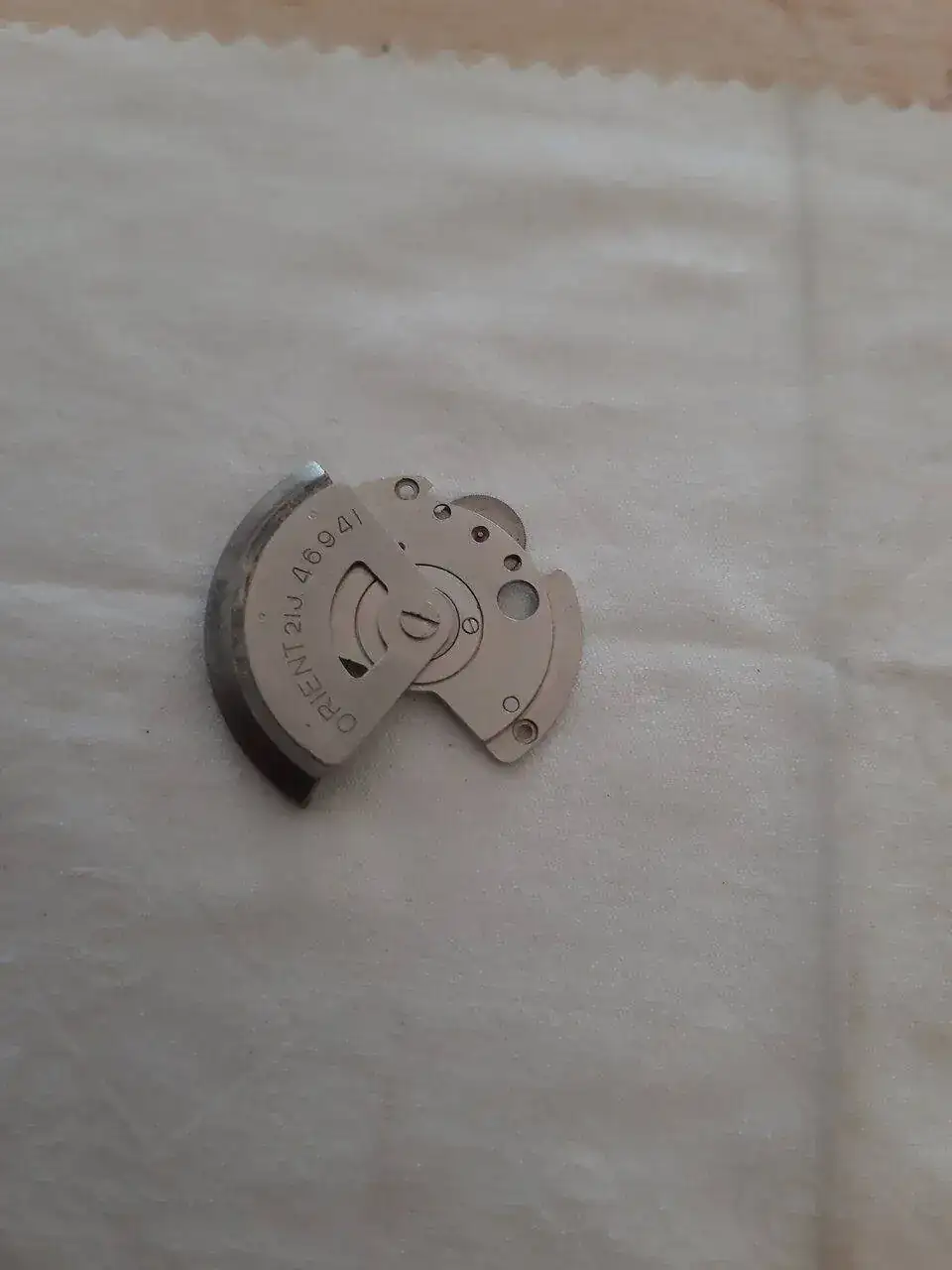

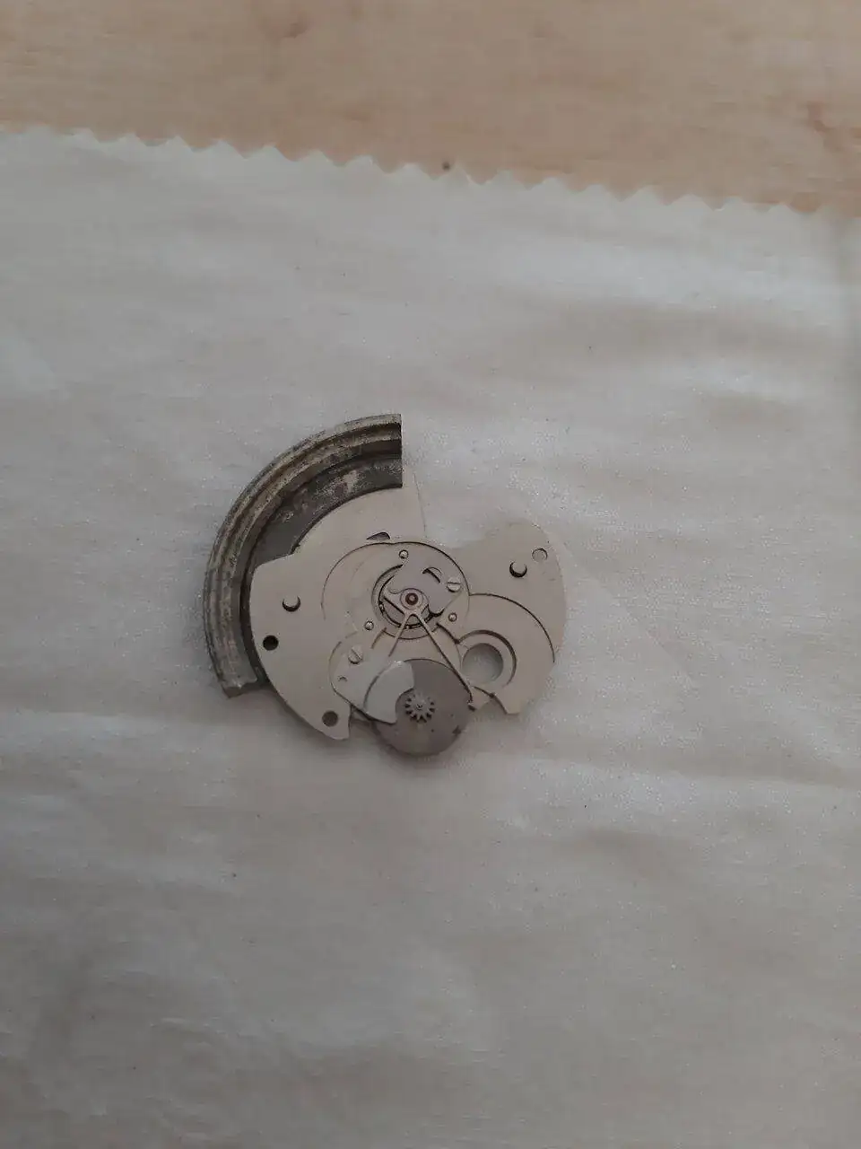

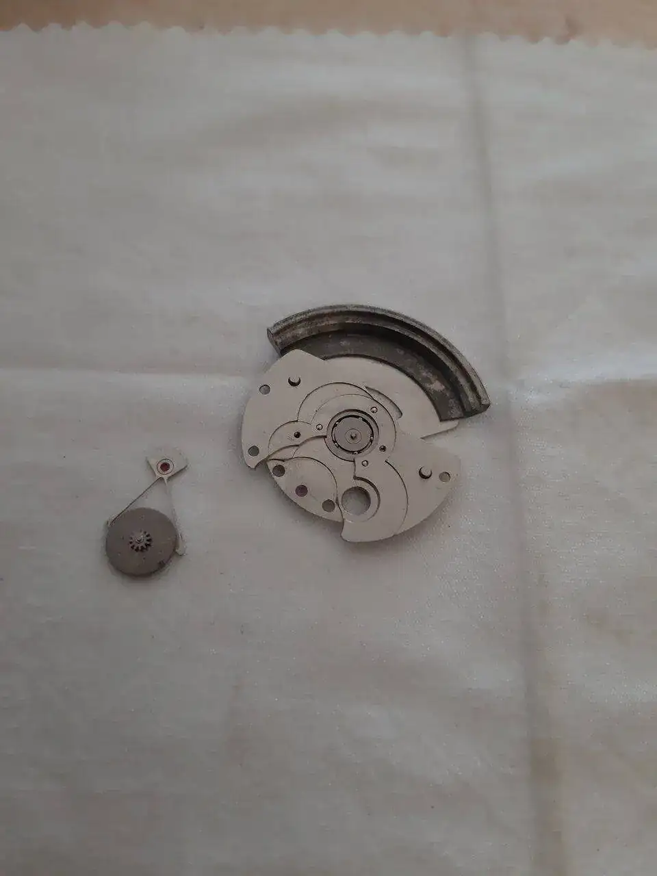

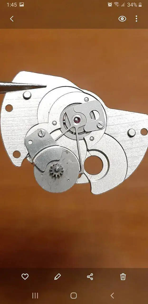

Hola a todos:
Tengo un fallo en el mecanismo del automático de un Orient 46941 que no carga con la masa oscilante.
Lo he desmontado, limpiado y engrasado los rubíes para ver si funcionaba, pero tampoco.
He visto que el rubí del trinquete tiene juego, puede ser que no haga bien la circumferencia y le limite el movimiento al trinquete? Cuando lo monto y hago la prueba con la masa oscilante la rueda rochete hace un ligero movimiento pero no avanza, y el trinquete suena clic clic, pero es como si resbalase.
No sé que puede ser en concreto. Pongo fotos
Muchas gracias y saludos.

Decirlo asi es complicado las uñas enganchan bien la rueda la hace girar?
Hola Fracis:
Si, gira duro pero gira, si la empujo con un palillo.
Gracias
¿El cangrejo está puesto de la forma correcta? Muchas veces se monta del revés y pasa esto mismo que estás diciendo.
Hola, también lo he revisado. El cangrejo lo he probado de las 2 maneras (de un lado y a otro).
Hola Fracis:
Gracias
Yo miraría qué es lo que hace que vaya duro. No debería ser así, el simple peso de la masa oscilante lo debe hacer girar con suavidad.
De acuerdo Kinetic, sigo mirando. De momento la posición del trinquete es la correcta, hay un brazo mas largo que el otro y coincide con la altura de cada agujero de la pletina.
Gracias

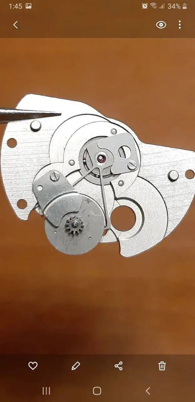

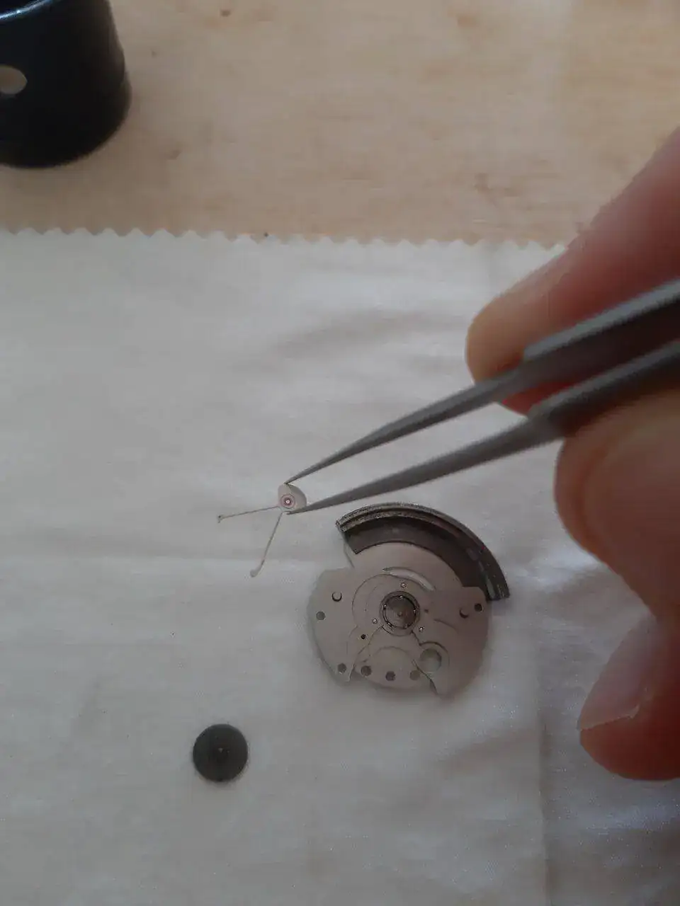

Puede ser el trinquete en mal estado? Pongo foto donde se ve el eje con el rubí.
    41 KB · Visitas: 72
Desde luego el rubí tiene muchísimo desgaste, aunque no creo que eso justifique que vaya duro. Revisa que no hayas montado al revés el muelle del barrilete (se me ocurre ya que a mi me ha pasado), porque se me ocurre que eso podría propiciar el giro duro del rochete al estar intentando enrrollar dicho muelle en sentido contrario.
Hola Kinetic, puedo dar cuerda con el tornillo encima de la rueda rochete a derechas bien, y carga bien.
Pero hice la comprobación del automatico sacado, me refiero a la rueda que queda en medio del trinquete con los 2 brazos, esa es la que va dura.
Gracias
pero girando la masa oscilante tambien te va duro ?
yo creo que lo que tienes es que el pivote del rodamiento a bolas esta muy desgastado y por eso tienes tanta holgura en el rubi
Un rubí no se desgasta, se desquebrajan o rompen, el que se desgasta es el pivote del eje de rotor que es de acero.
Cambia el cojinete, eje de rotor, por uno nuevo.
Cierto, gracias por la corrección
De acuerdo, muchas gracias. Seguro que es la solución a la averia.
Es que son las dudas que nos salen a los novatos como yo. Imagino que el desgaste de ese pivote del rotor no deja hacer el circulo completo que debería hacer para mover correctamente el trinquete.
Saludos y muchas gracias a todos.
en mi humilde opinion, yo tambien coincido en que el problema viene por el cojinete
