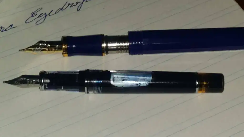

Hola a todos, como el demonio cuando está aburrido mata moscas con el rabo... pues he comprado una Kaweco Sport transparente y con un poco de hilo de teflón hemos hecho el invento. La he agitado como una cocktelera y la he puesto de mil maneras y no hay pérdidas. El teflón está manchado porque el cuerpo estaba manchado de tinta al roscar las partes. Opiniones!!!

Vas a estar días para acabar ese tintero.
Yo creo que voy a hacer algo parecido. Tengo que buscar una candidata. Cuidado con la tensión del plástico, puede acabar cediendo. Me parece una forma muy interesante de pasar el tiempo. Chapeau
indica si hay pérdidas con el teflón, por favor.
Probablemente la grasa de silicona cumpla la misma función de estanqueidad sin forzar los materiales.
Todos los experimentos son bienvenidos.
A fín y al cabo se trata del método prueba/error.
Yo le tengo hecho lo mismo sin teflón y no pierde tinta. Sólo le puse un poco de la grasa silicona que viene de regalo con las Twsbi.

Otra alernativa a la grasa de silicona y a la junta tórica en la rosca de la misma.

Bueno, yo también quiero una de esas para hacer lo mismo, pero yo le pondría un poquito de grasa también en la rosca del plumín (ya sabéis que en estos modelos el conjunto plumín-alimentador está enrroscado) y as´se pueden prevenir posibles fugas en esa zona. Yo no usaría teflón porque quizás podría provocar a la larga que el plástico se raje (también digo que nunca he oído que una kaweco sport se raje, parecen muy bien hechas).

Acabo de hacerloprera eyedroper.webpcon una Prera transparente.
Para que no pierda tinta, se me ocurrió usar un anillo de goma que quité a una Sirocco, (en la foto muestro un anillo de goma similar en una Corinthian). Por ahora, parece estanca.

Yo he de decir que le he dado un buen meneo a la pluma, agitándola muy fuerte y tan sólo ha salido una pequeña gota por la punta del plumín (vamos, lo normal).

Yo le he echado crema de manos barata a la mía y cumple igual que con la silicona
crema tipo nivea del DIA, tengo un tarro en mi clase para cuando escribo mucho (se me cuartea la piel con la tiza y ese tarro no vuela).
