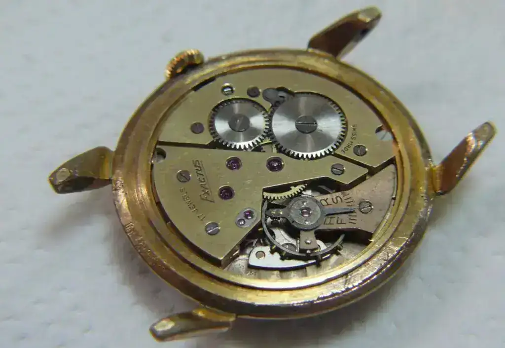

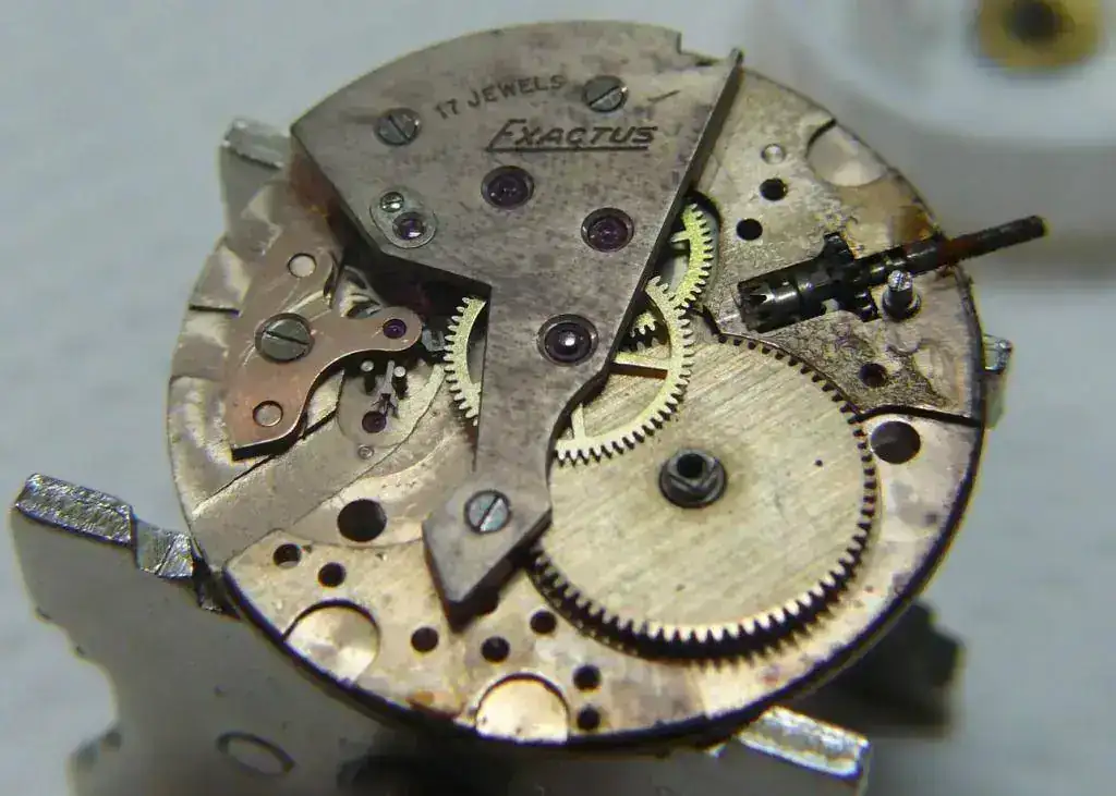

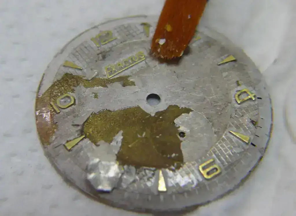

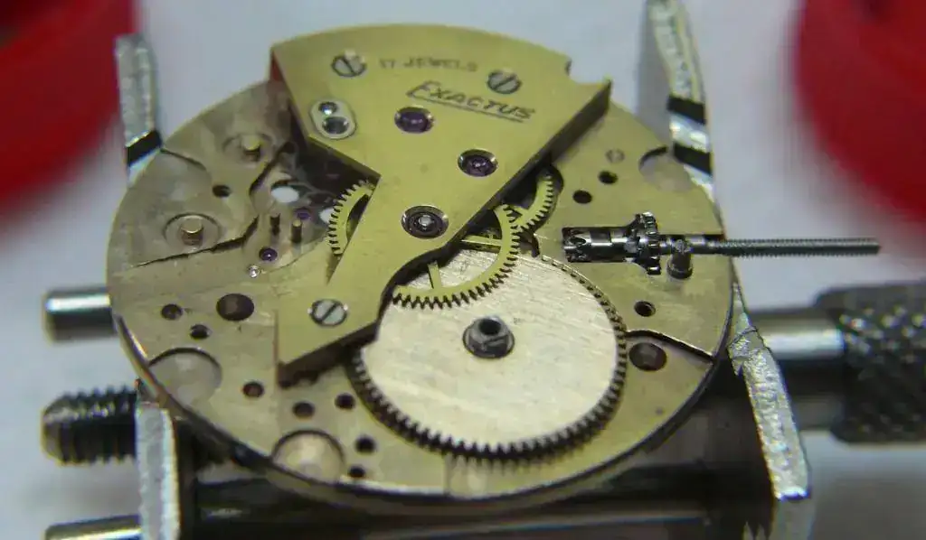

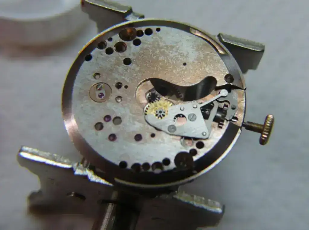

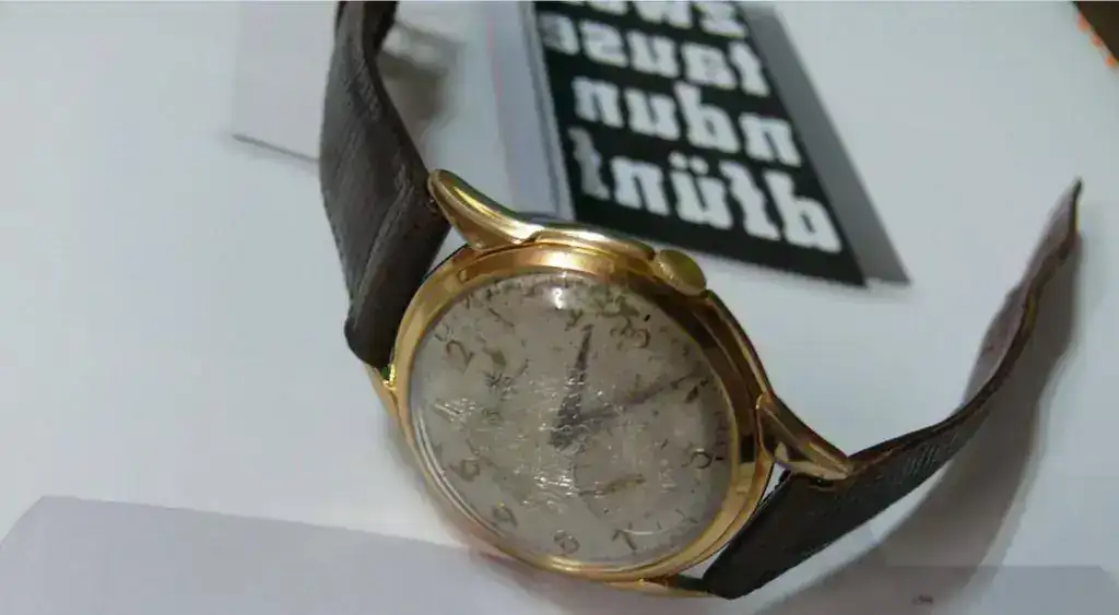

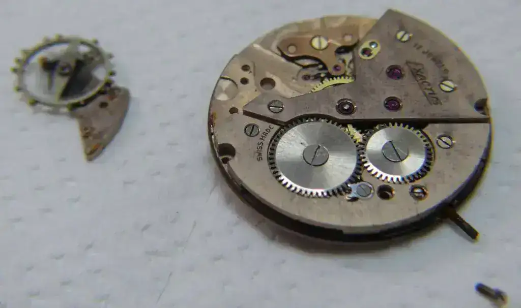

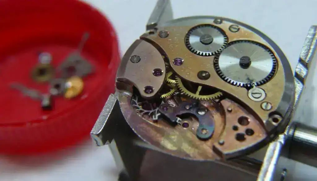

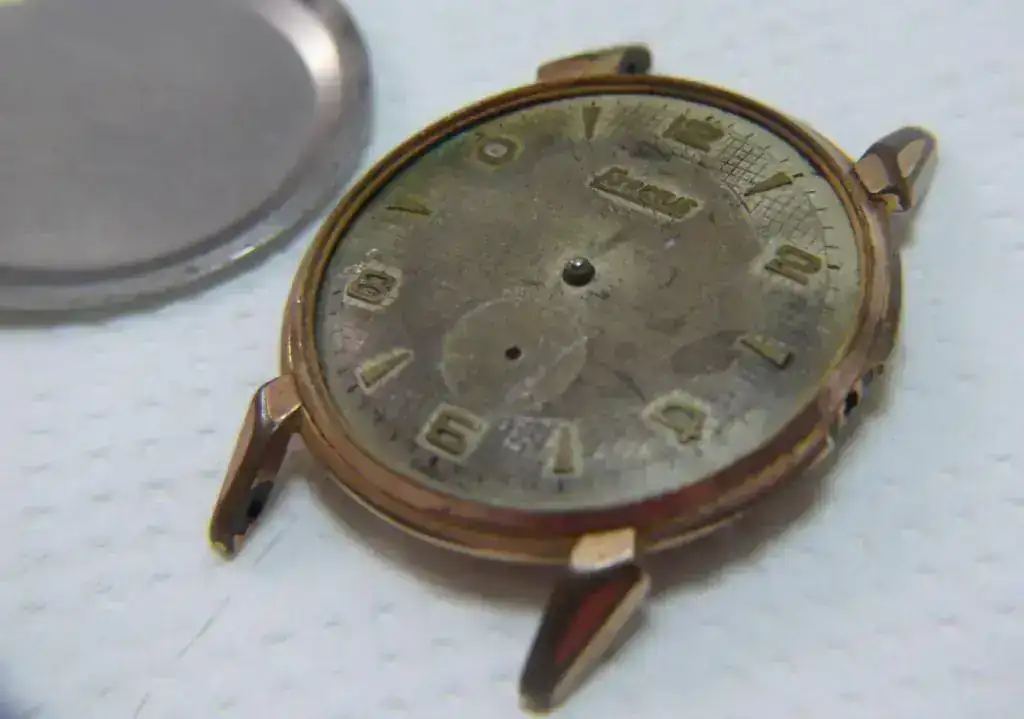

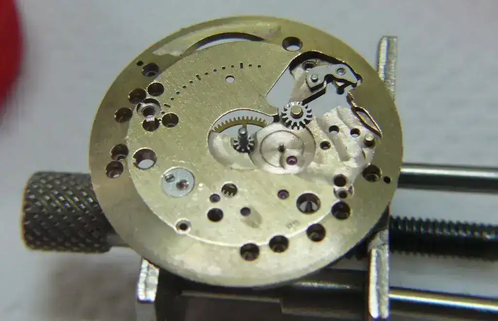

Recogido de la tierra del mercadillo sin cristal, ni agujasm ni corona, pero con una Felsa 751 cobriza....

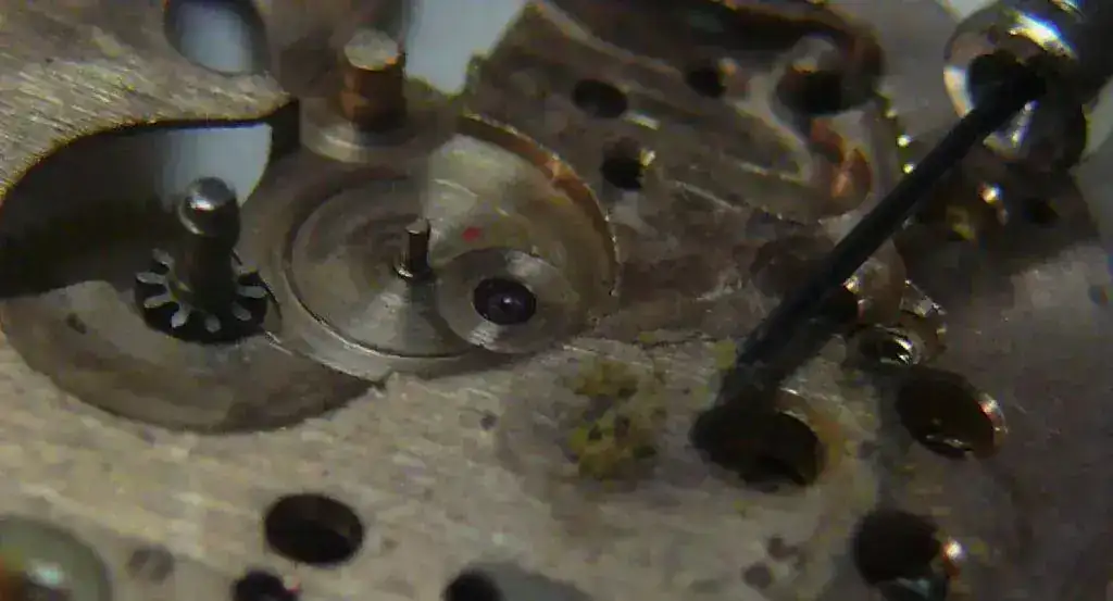

El volante parecía que giraba bien, pero era por la tierra que rellenaba los huecos del eje....

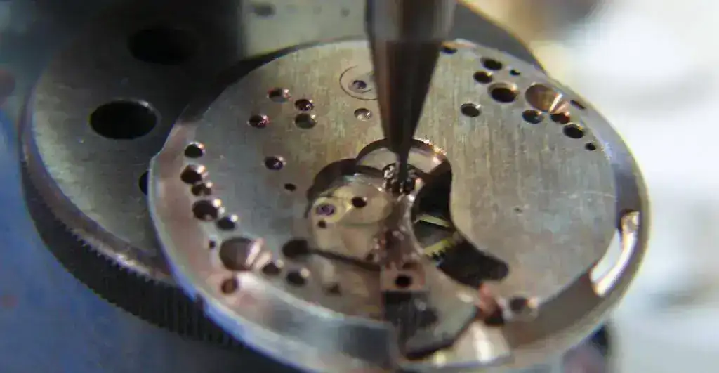

El volante estaba petrificado en el puente... y aunque ablandé con líquido de limpieza, salió con el pivote de la parte de la espiral tocada
Trasera de la esfera
Rte. del tirete roto...
Retiro puente de barrilete
Otra sorpresa, barrilete sin muelle real pero con arbol...
Esa mezcla de tierra y musgo era lo que tenía en el pivote del segundero....

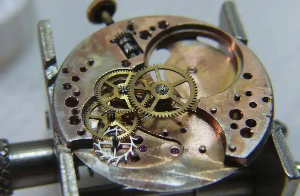

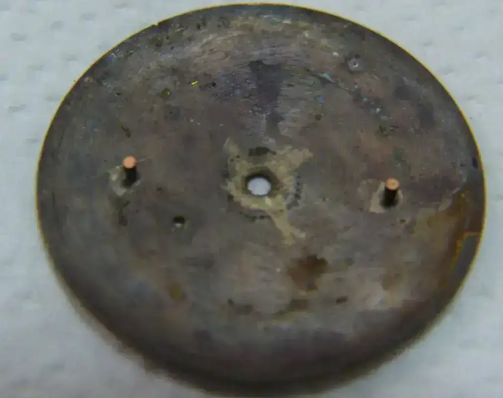

Limpiando la esfera con mucho cuidado utilizando decapante Titan....
Ea !!!! Calibre limpio tras dos sesiones en amoníaco y una en benzina....

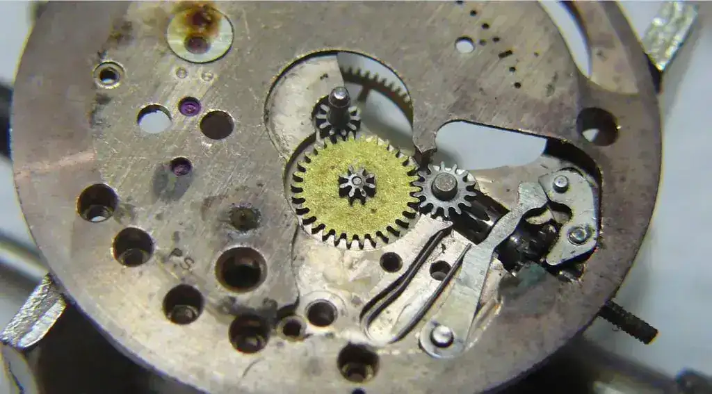

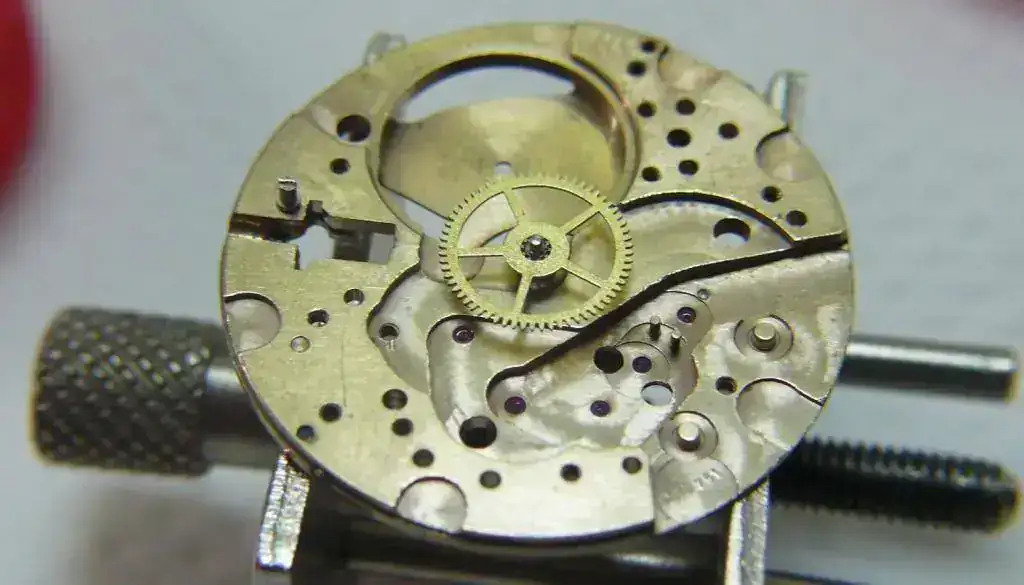

Primero la Chausse
Aluego, rodaje y barrilete con el muelle 170 nuevo puesto....

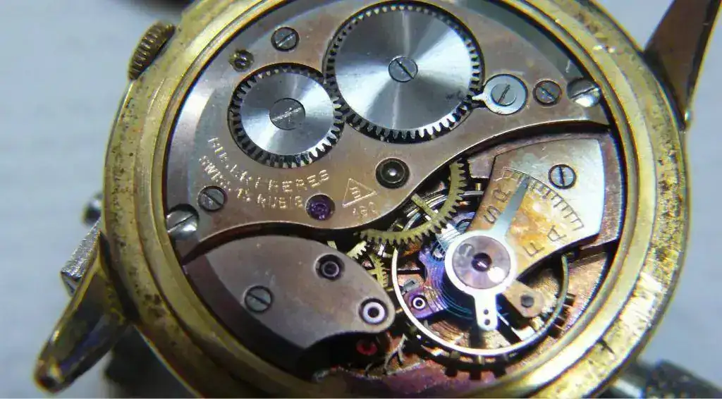

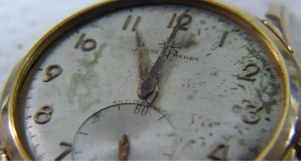

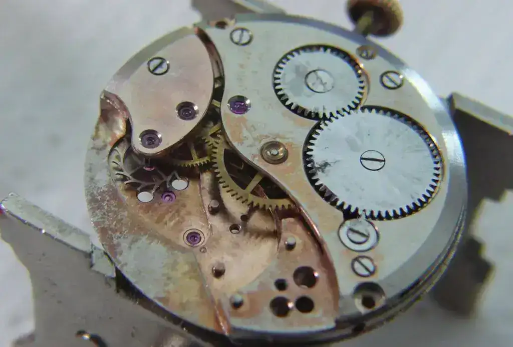

Bueno... ahora paro y cojo el Buser Freres 180 que tenía en segundo lugar....

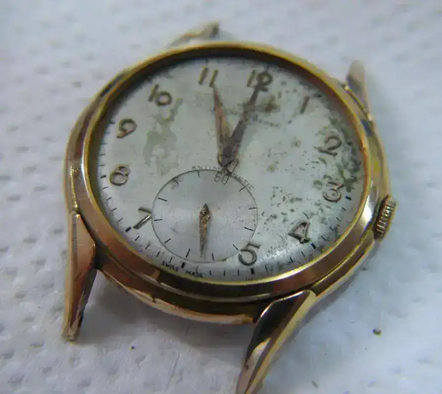

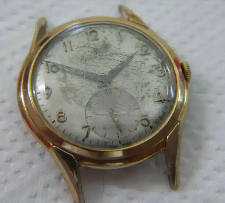

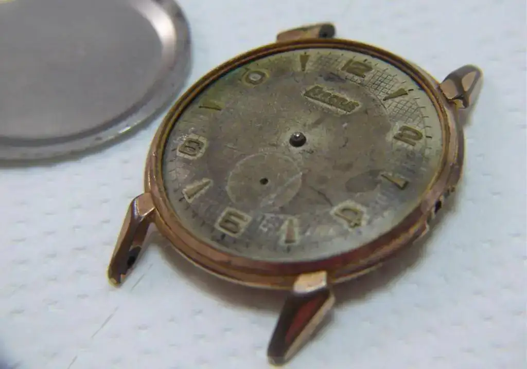

Esfera y agujas con efecto geriático

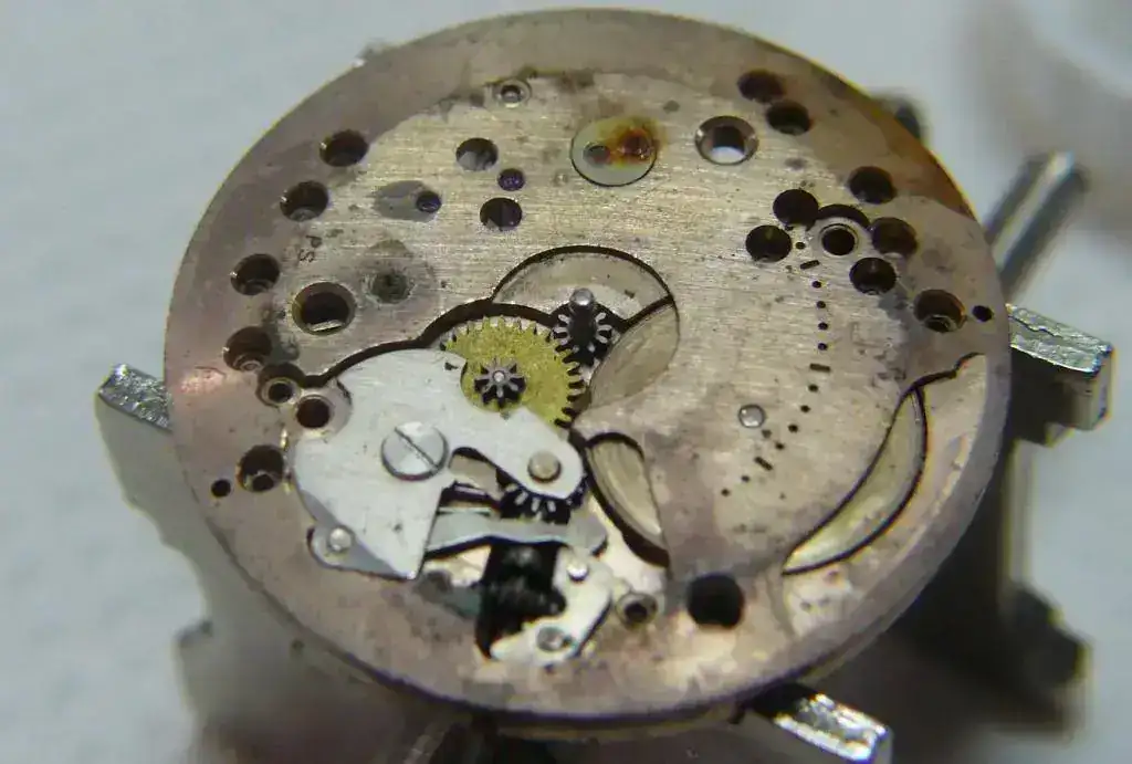

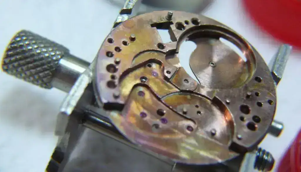

El color cobrizo del calibre, en algunos lados como si se hubiese quemado es señal de lo mal que cobrearon el mecanismo....

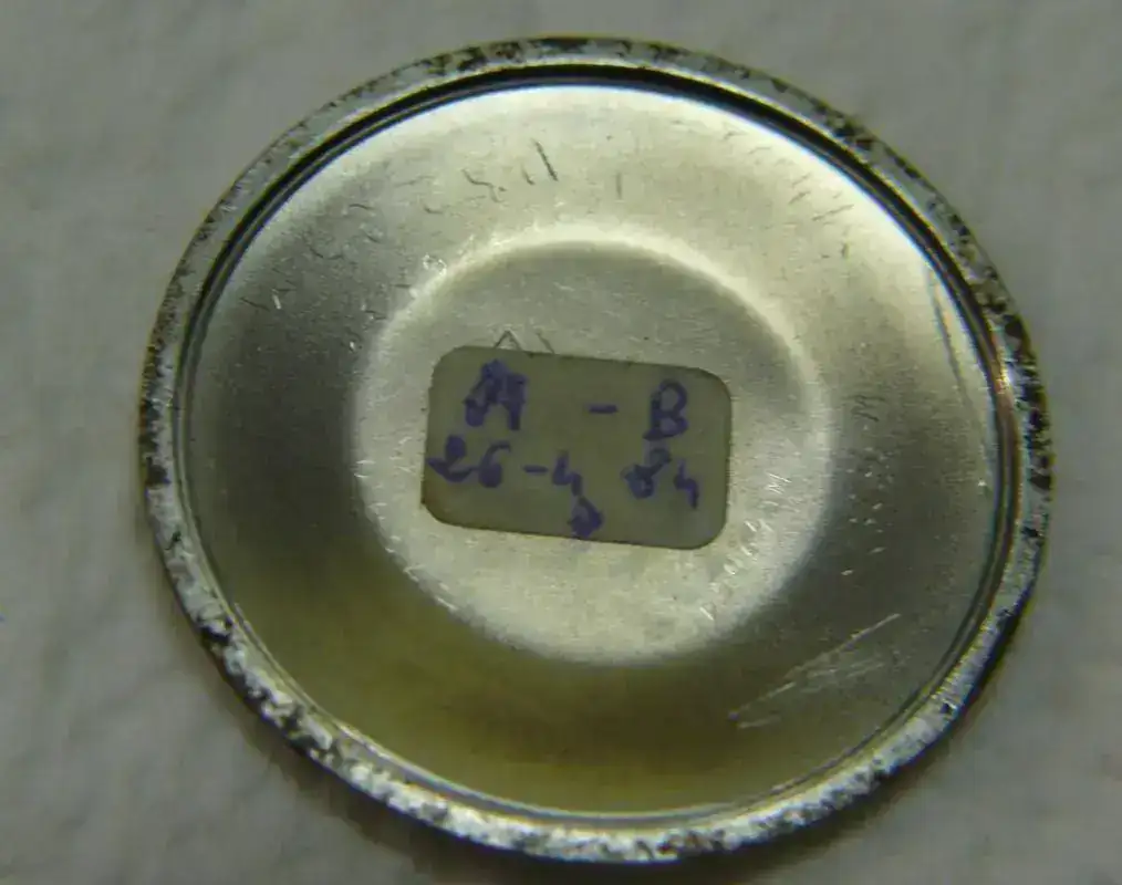

Tapa con mas tatuajes que una latin king.....

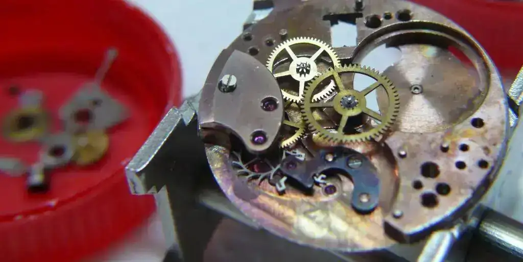

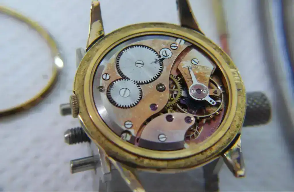

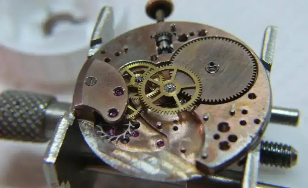

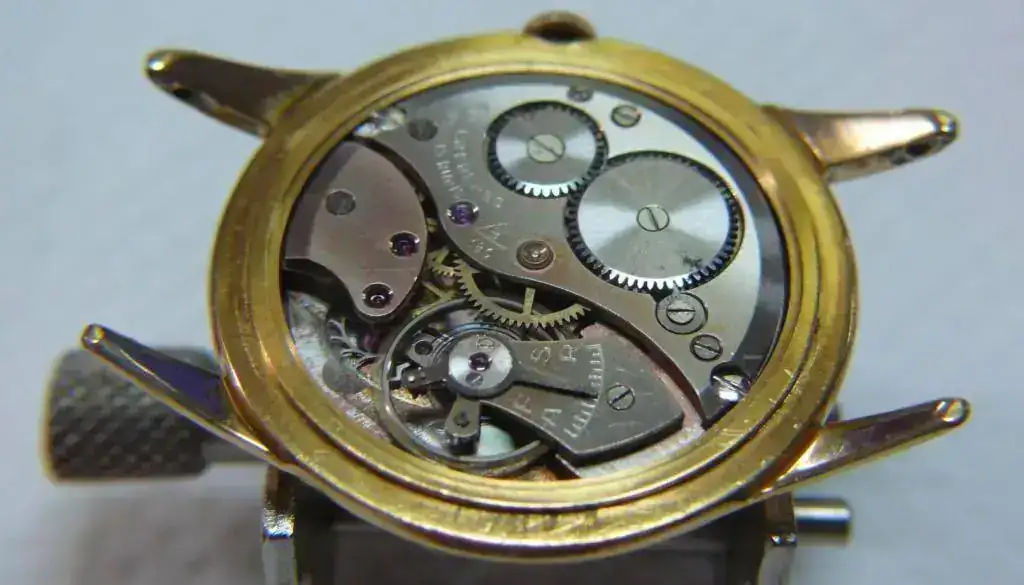

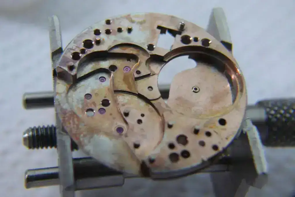

Retiro volante y desmonto todo el remointor
El puente del barrilete en el B 180 pilla la 1ª y segunda rueda, quedando el otro puente para la rueda del segundero y el escape
Todo retirado, menos el tirete y su tornillo, porque luego pierdo mucho tiempo volviendolo a poner, y así ahorro y aprovecho 5 o 10 minutos de vida....
Una vez limpio, en algunas zonas pierde el cobreado y deja al descubierto el brillo plateado del calibre

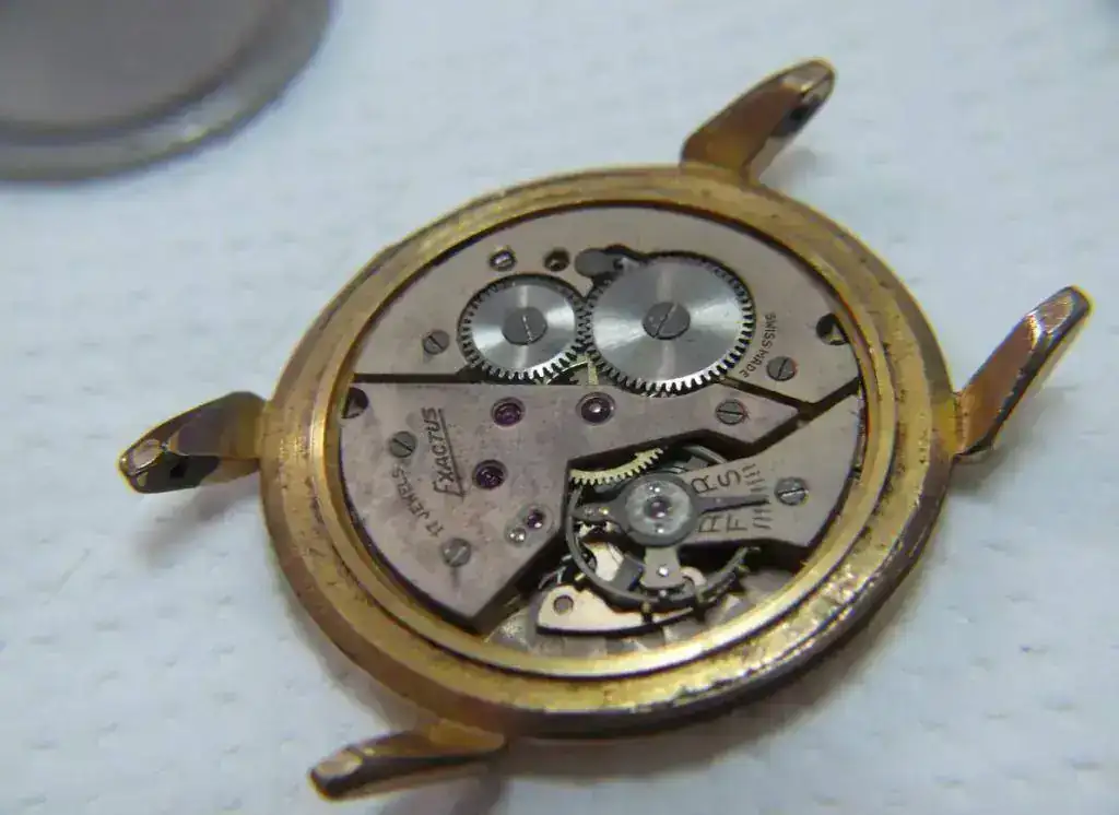

Chausse
Remointor....
rodaje...
Bla, bla, bla....

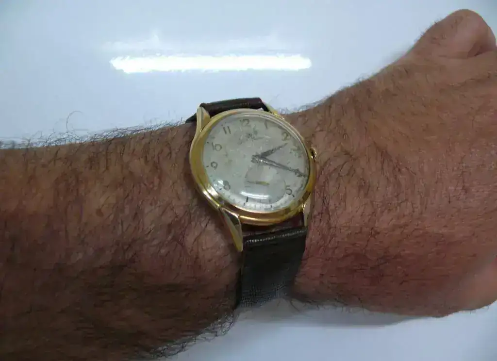

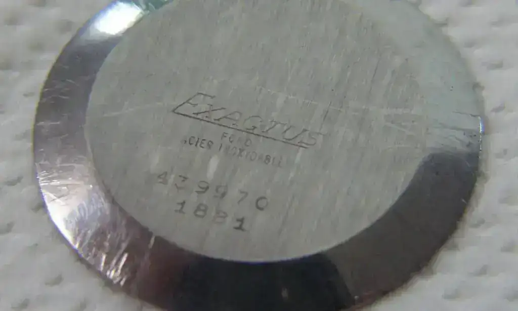

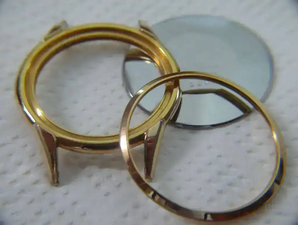

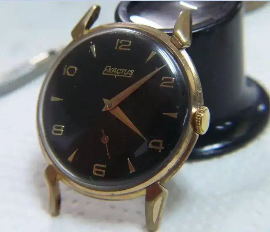

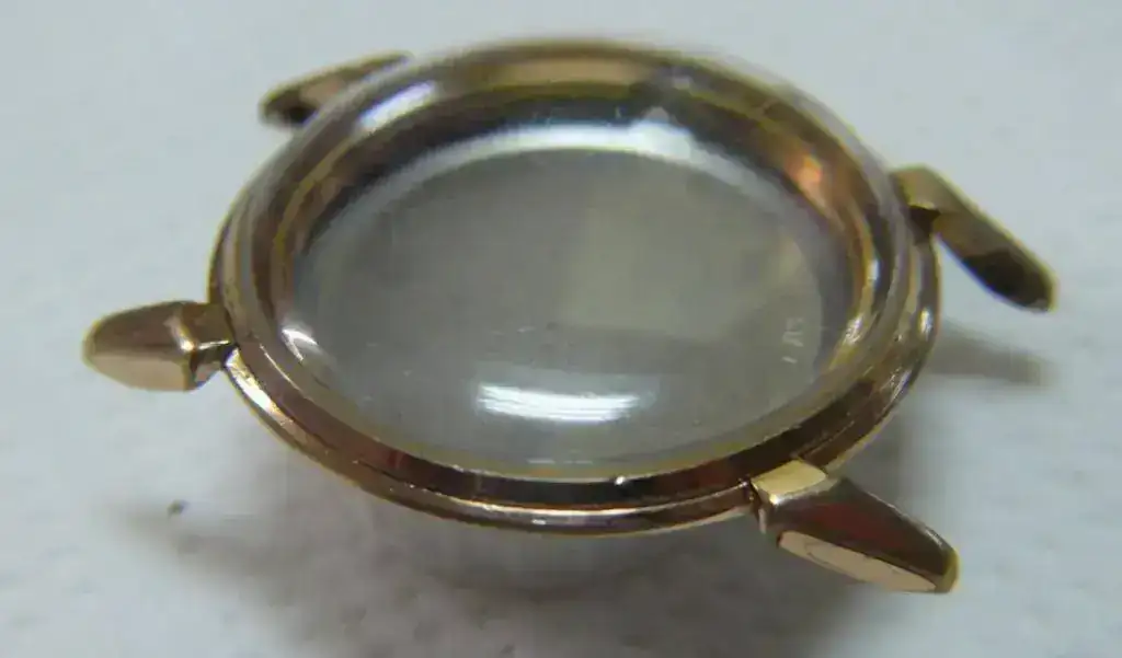

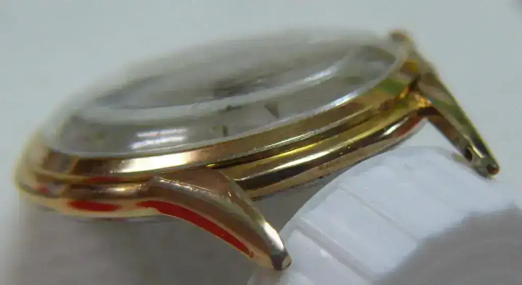

Caja de 20 micrones limpia y reluciente....

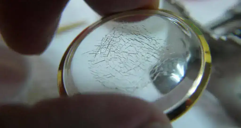

Le conservo el plexi con el efecto craquelado, ya compraré los plexis nuevos algún día....
Funcioneitor....
La esencia del vintage....
20 micrones aguantan más que 10
Correa de cocoldrilo...
A que es mono ???

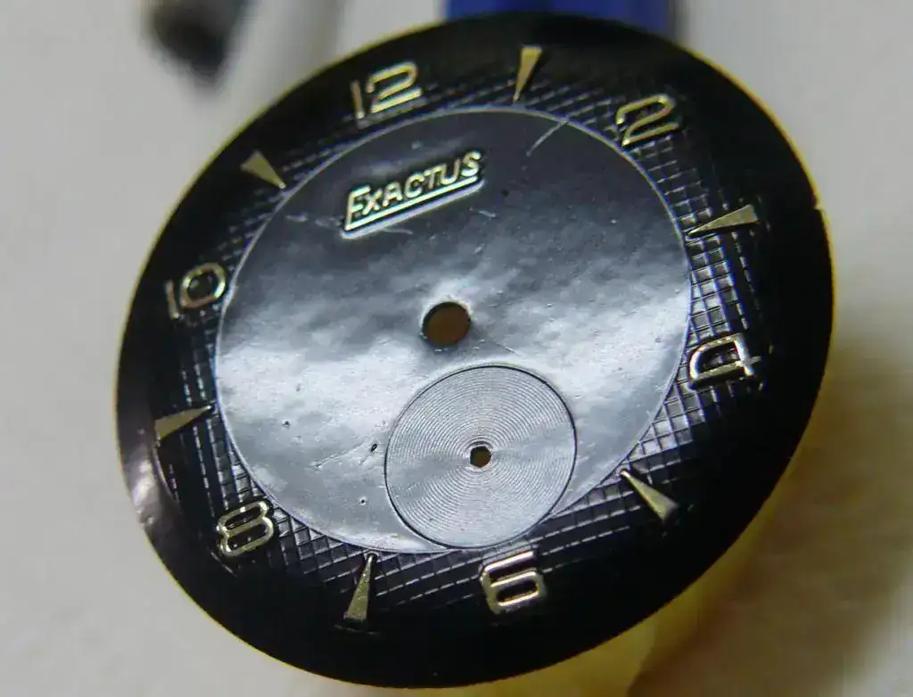

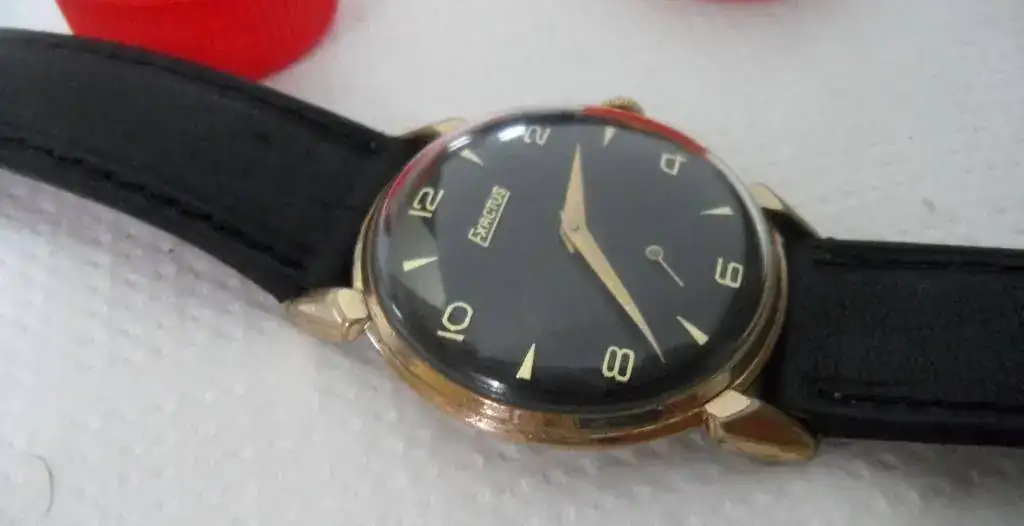

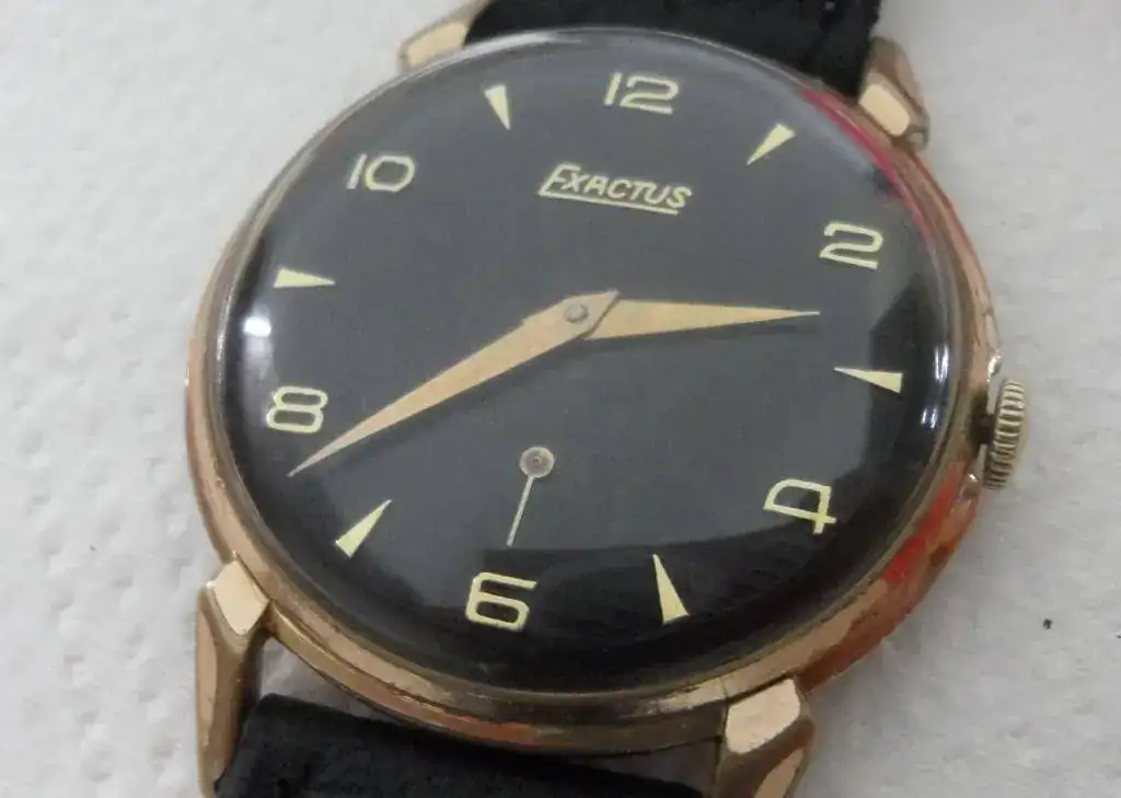

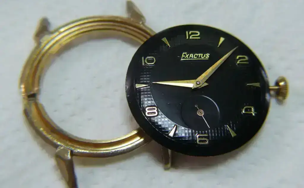

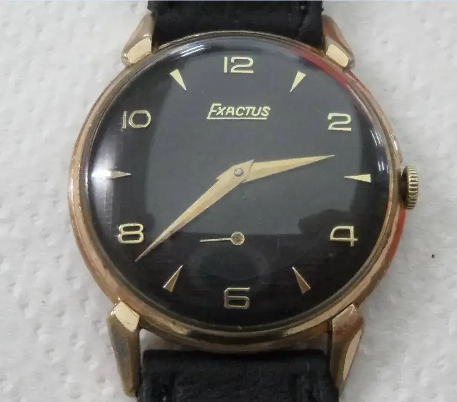

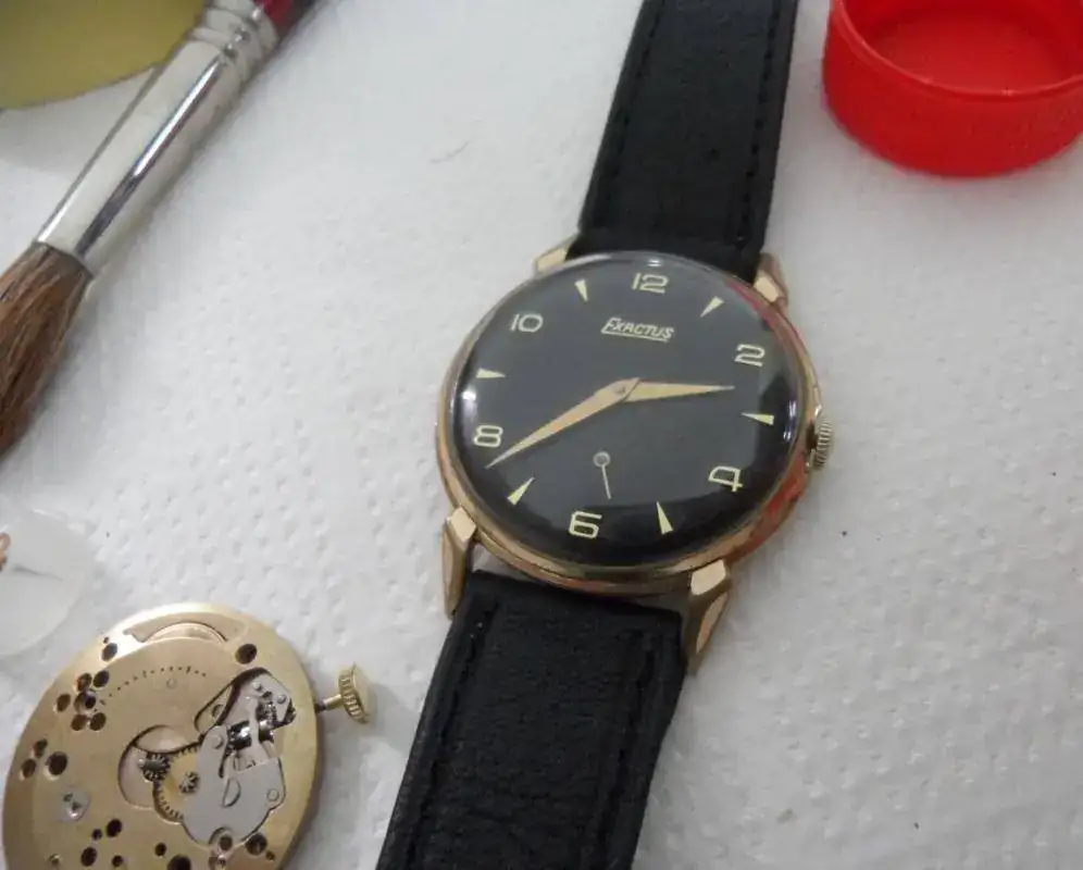

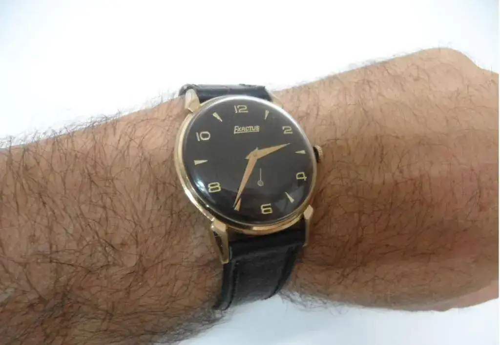

Mientras he limpiado y aceitado el buser, ya ha secado la pintura de la esfera del Exactus....
También ha secado el barnizado de la caja
Le he buscado estas dos agujas, pero el segundero es el que había y así se va ha quedar....
He pedido un repuesto completo en Bulgaria y cuando llegue cambiaré volante, resorte del tirete y lo que vea que puedo aprovechar....
De momento se queda en la caja pendiente del transplante de órganos vitales....

El trabajo como siempre de 10, pero además la esfera del Exactus te ha quedado bonita, bonita. Te pones a hacer esferas negras de estas y te hinchas en eBay.

Como dice Zappp, las esferas negras causan furor y los que intentan aprovechar ese furor no tienen ni la mitad de arte que tú repintando.

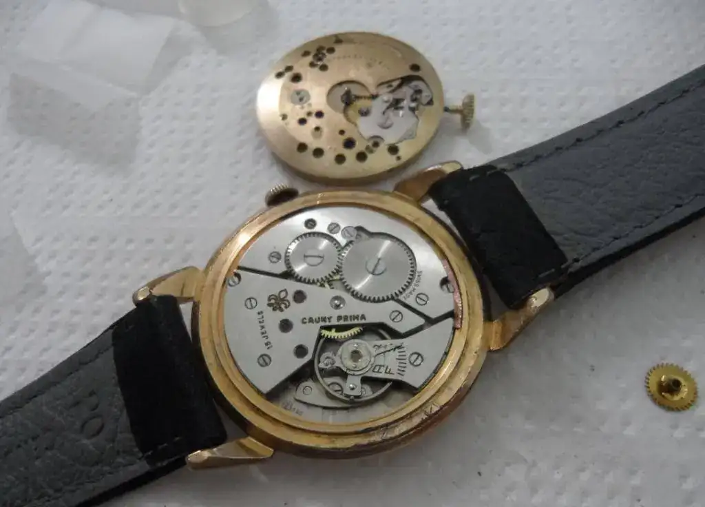

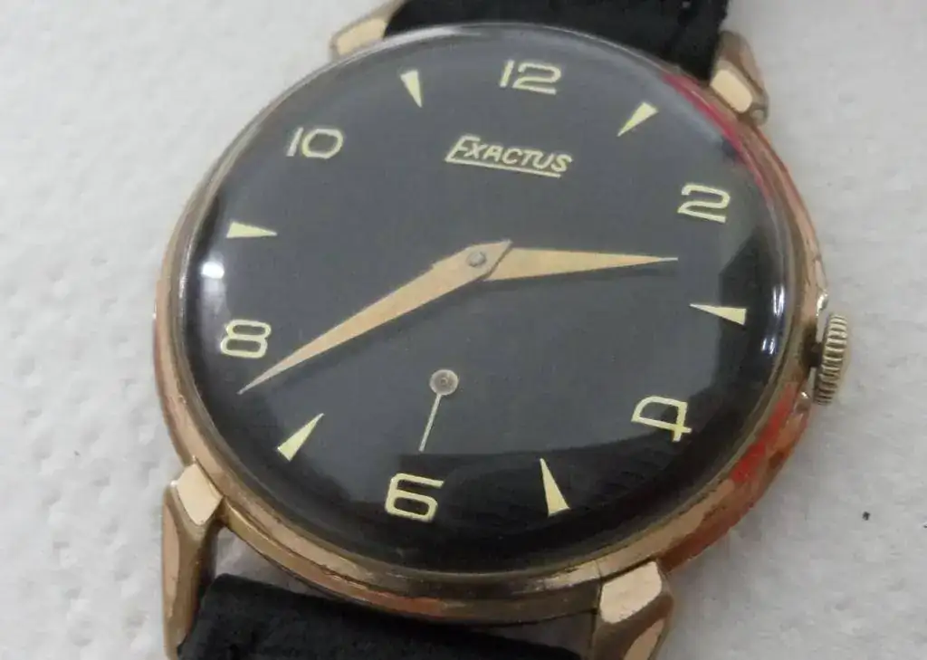

Bueno, doy por terminado el proyecto....
Ha venido el 750 de la Bulgaria búlgara y va marcado como cauny
funciona bien, y le he dejado el volante tal y como lo traía a ver como va de exactus....
Las agujas me han dado lo más grande....
Y en el desmontaje de las agujas rallé la esfera y la he tenido que volver a pintar....
Pero como ya me lo tengo aprendido ha sido rápido
He tenido que punzonar la minutera para que encajara en el cañón porque tenía una miaja de holgura...
Pero ha quedado bien, o eso creo....

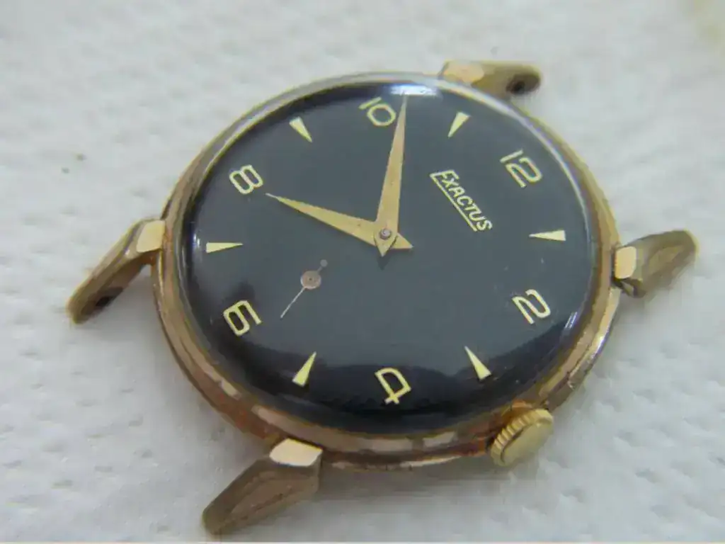

Y así queda...
Ahora a reparar el otro mecanismo cambiando el volante y a ver donde lo meto...
Continuará.... si.... pero eso ya es otra historia
Ah !!! se me olvidaba
Antes
y después...
