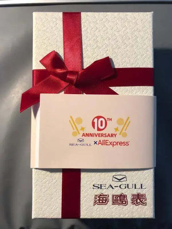

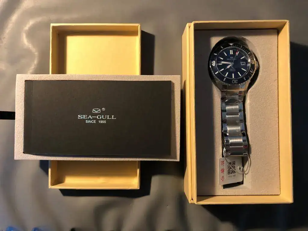

Tras la compra y una espera de 11 días, que con lo que está cayendo no me parece nada mal llegó esta caja tan mona a mi casa

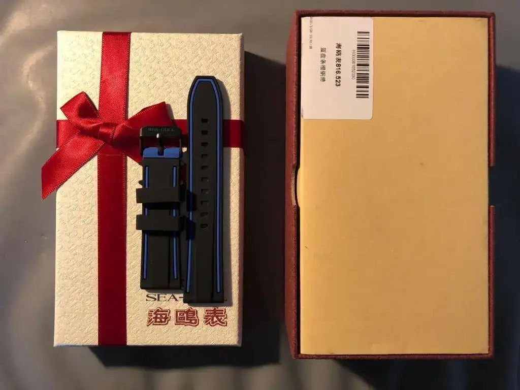

La caja era muy llamativa pero lo mejor estaba dentro
Como estaba previsto me incluyeron una correa de isofrane de color negro con adornos azules a juego con el reloj. La caja era el tipo habitual de Seagull con el mismo libro de instrucciones que traen todos los relojes de la marca.

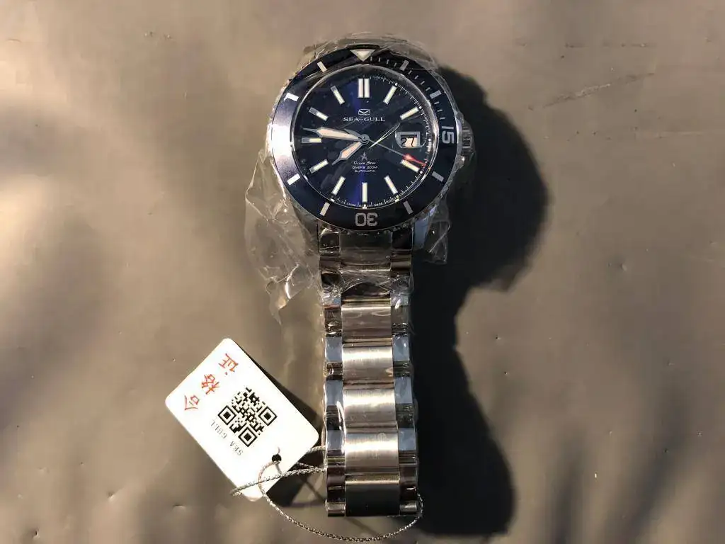

Y finalmente el reloj en sí

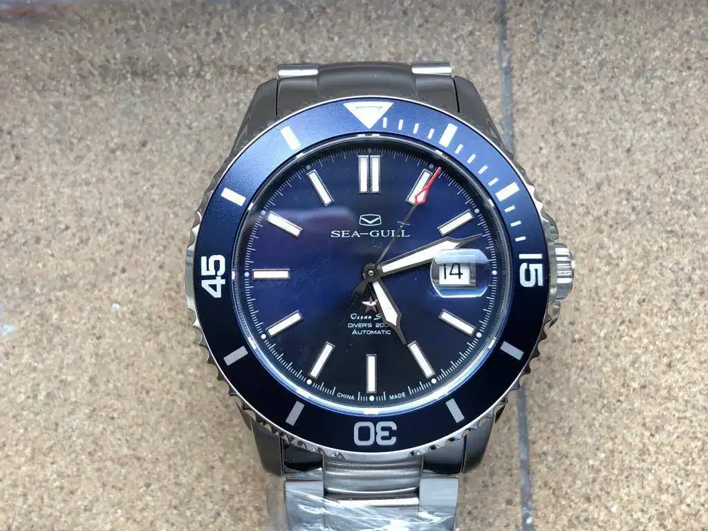

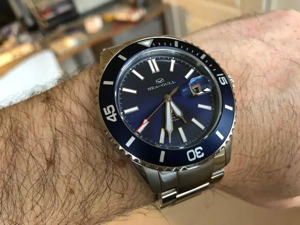

Con todos sus códigos de autenticidad y sellos correpondientes. El quitar todo ese plástico protector me llevó un buen rato. El reloj tiene un aspecto imponente y un peso realmente importante que le da sensación de calidad y solidez. El bisel es metálico de un color azul zafiro muy bonito a mi juicio, a juego con el díal, que a la luz del día tiene un efecto "sun-burst" muy apreciable y vistoso sin ser hortera. Decir que el bisel gira con dificultad pues el estriado destaca poco sobre el bisel y tiene huecos a las 12, 3, 6 y 9 a 60 clicks por circunferencia. El cristal es de zafiro sin tratamiento antireflejante. Los índices aplicados tienen un relieve considerable, así como la estrella a las 6 de color dorado en relieve, bajo la cual se puede leer el nombre del reloj Ocean Star, Diver 200m y AUTOMATIC. A las 12 se aprecia la marca de la manufactura impresa, no aplicada como la estrella, y a las 3 tenemos el fechador con una lupa de un par de aumentos. El fechador lleva un marco metálico. A ambos lados de las 6 se aprecia el texto CHINA MADE, que proclama sin complejos el origen de la pieza.

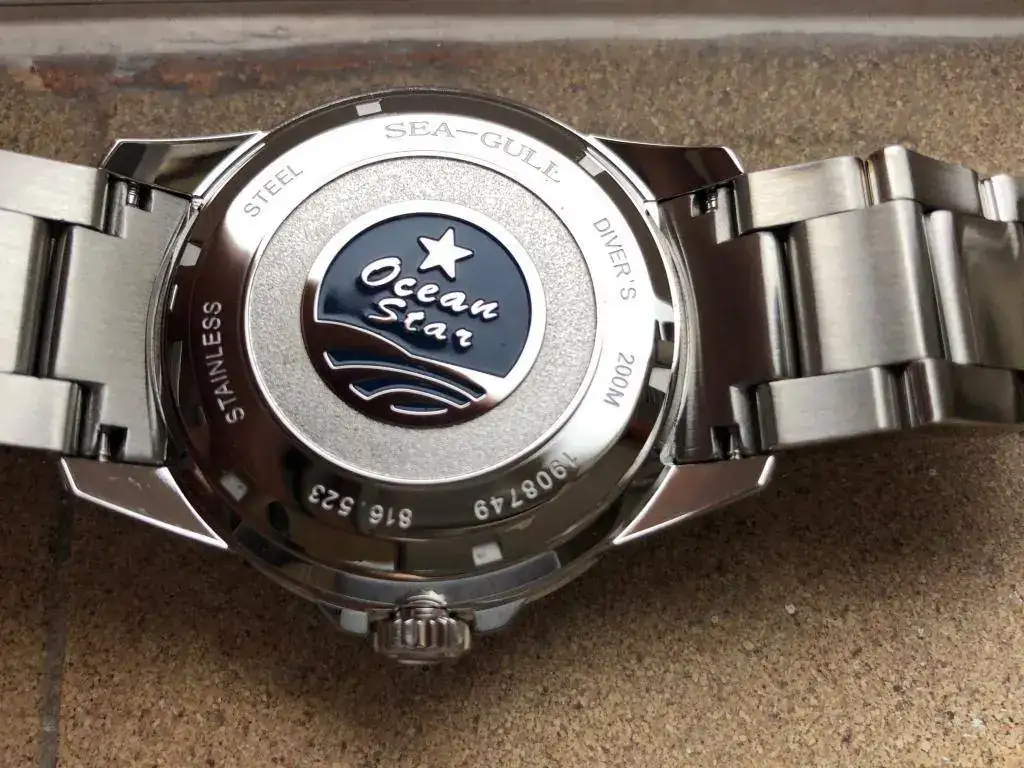

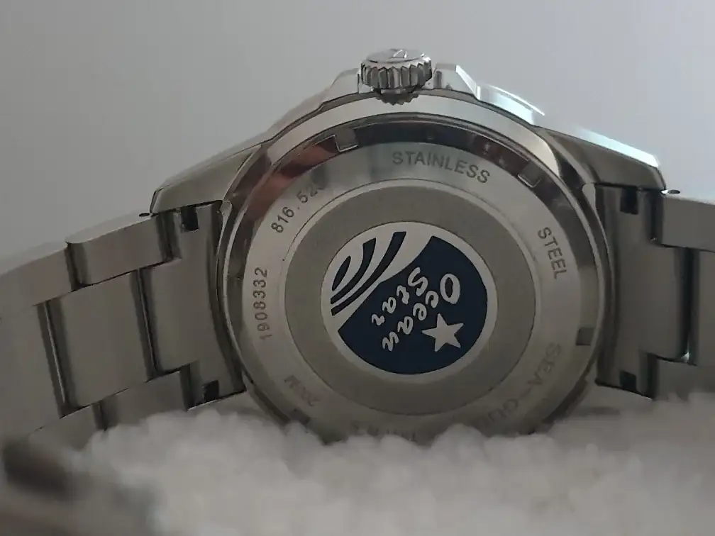

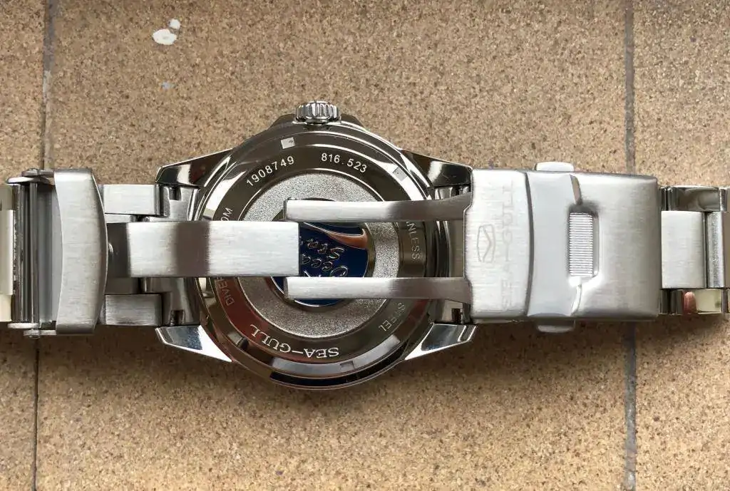

La trasera es muy interesante pues cuenta con varias texturas. En el círculo exterior en acero pulido se puede observar el nombre de la marca, DIVER¨S 200m , numero de serie y del reloj (816.523) y Stainless Steel. El círculo medio tiene un bonito efecto arenado y el centro de la trasera está recubierto con un original esmalte azul sobre el que destaca la estrella de 5 puntas, Ocean Star y el símbolo de unas olas. La caja está cepillada con muy buenos acabados. La corona enroscada tiene dos guardas y va firmada con el logo de la empresa.
El brazalete es muy sólido, con unos eslabones macizos de acero de estilo oyster que alternan el pulido exterior con el cepillado interior. Los eslabones están ligados con clavos y no con tornillos por lo que hace falta un aparatito para quitarlos. Tiene 22 mm de anchura. El cierre tiene un doble mecanismo de seguridad y la pestaña lleva el nombre de la marca. Hay 3 microajustes para adecuar el brazalete a la muñeca con precisión.

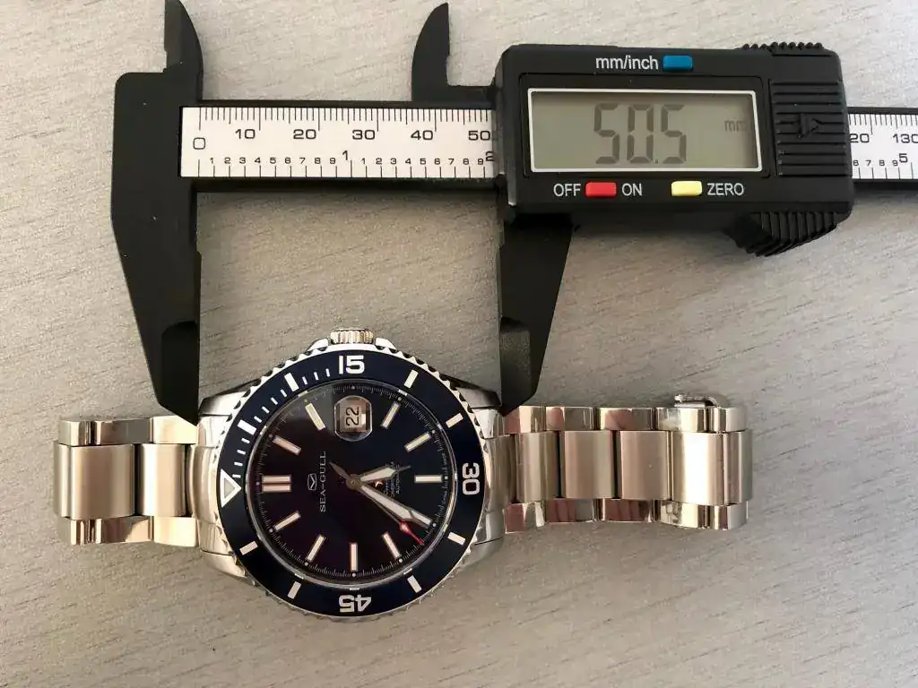

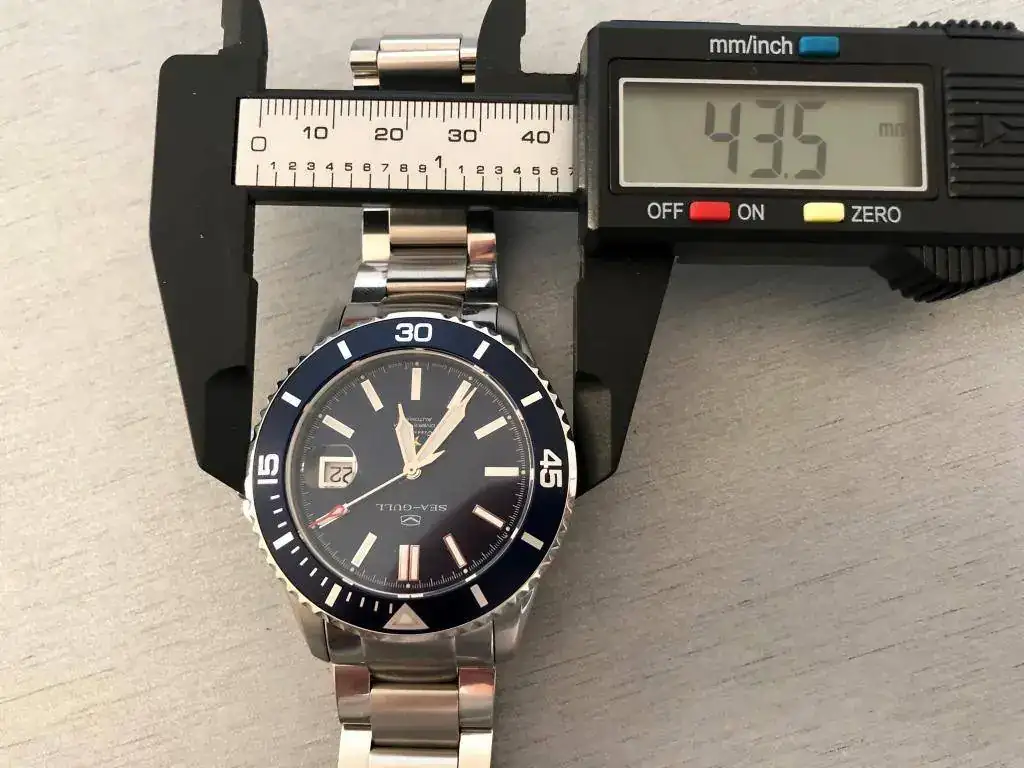

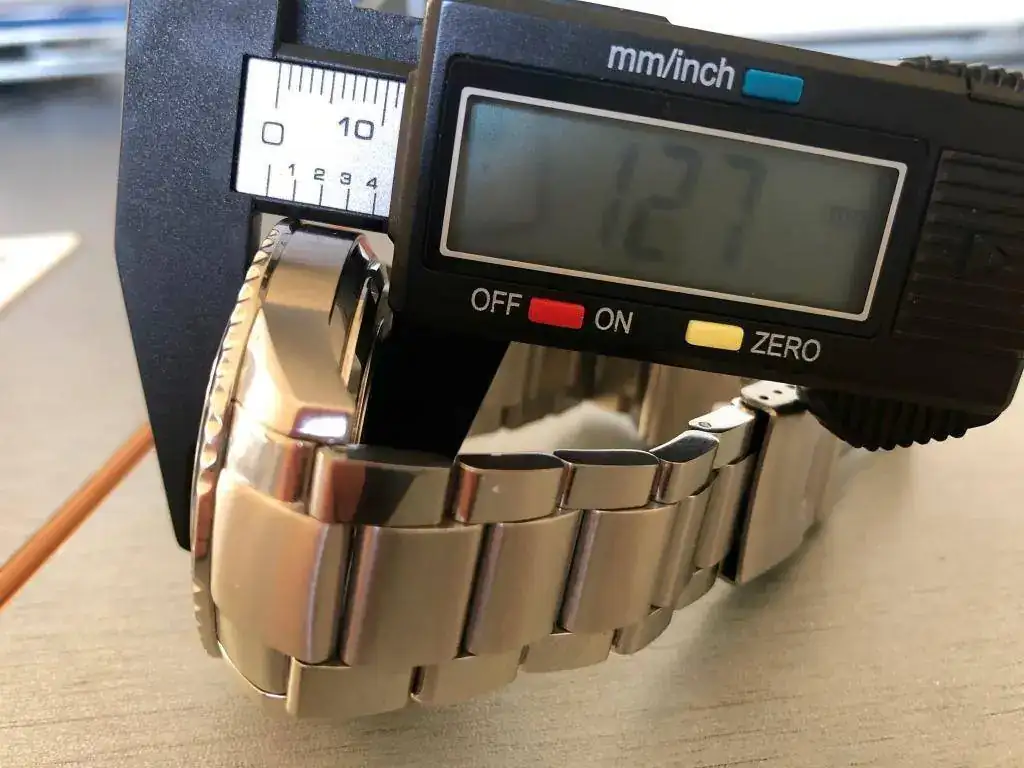

Unas fotos de las dimensiones de la caja:
distancia entre asas 22mm
distancia de punta de asa a punta de asa 50.5 mm
Grosor máximo 12.7 mm
diámetro de la caja 43.5 mm
Para mi muñeca delgada (16.5 cm) queda tal vez un poco grande pero se hace cómodo dada la curvatura hacia abajo de las asas.

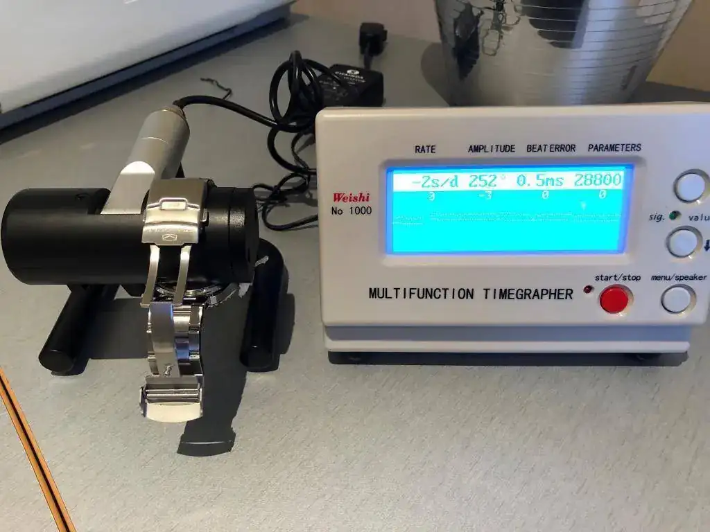

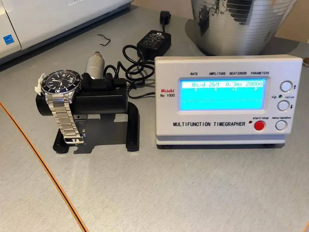

En cuanto al mecanismo interior es un movimiento "in house" ST 2130 , que bate a 28800 latidos por hora, 26 rubíes, automático con remonte manual y parada de segundero. Es básicamente un clon del archiconocido ETA 2824-2.
Aquí os pongo un enlace comparando ambos movimientos.
https://watchguy.co.uk/comparison-sea-gull-st2130-eta-2824-2-peacock-sl3000/
En el cronocomparador los números son muy buenos:
Una buena amplitude de 264º, con un error de latido de 0.3 ms y muy poco desvío, en parámetros COSC tanto boca arriba como boca abajo, como en rotación de 90º

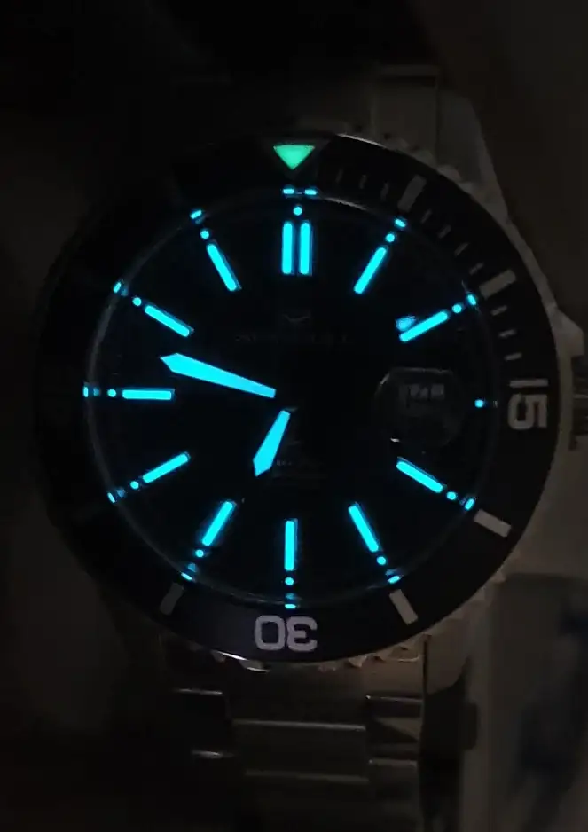

Por últmo el lume, que ha sido bastante decepcionante. Comparado con un Komandirske K34 y un SKX009 casi no hay color

  2. Decepcionante lume, a nivel del un Tevise

El movimiento es bueno! Late amucha frecuencia y es un clon del eta2824 ...
La trasera es muy bonita y trabajada.

Una actualización de este hilo después de unos mese con el reloj. Esta semana me lo he puesto a diario y el resultadoa dia de hoy es una precision exacta con mi reloj de referencia digital radiocontrolado. 0 segundos de desviaciín. Nunca me había pasado con ningún reloj de ninguna marca.

Es una prueba más de que los mecanismos, sean chinos, japoneses o suizos se pueden calibrar para que funcionen
muy bien ajustados al salir de fábrica.

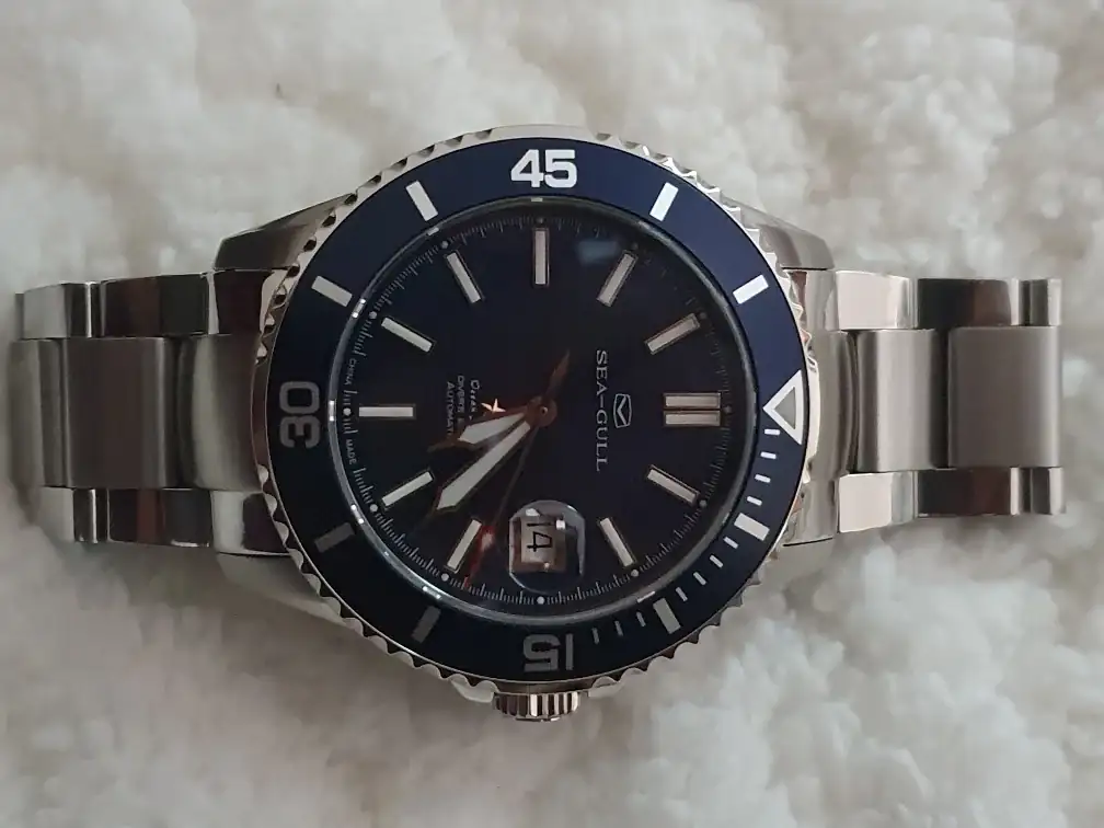

Bonito, me recuerda un poco a mi Mako azul.
Si tiene un parecido a los Mako, especialmente por el diseño de las agujas, y también al Longines Hydroconquest, aunque este último es algo más fino en la caja y con otros artes en el bisel y esfera.
El lumen no es intenso pero parece persistir varias horas... Lo comprobaré está noche.
Aquí unas fotos de mi pieza.
