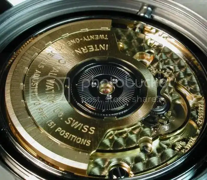

Hay de todo, compañero. Por un lado podremos decir que un calibre ETA2892 calibrado en COSC y con terminaciones "elaborée" puede medirse perfectamente con un 3130 de Rolex.
EDITO para aclarar que el movimiento anterior es un IWC 30110, con ciertas modificaciones, pero que me sirve a modo ilustrativo.

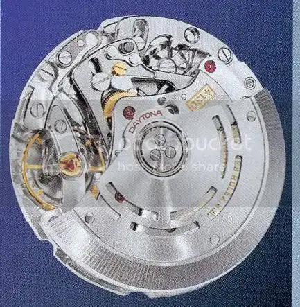

Sin embargo, por motivo varios, ningún Valjoux 7750, por muy elaborado o ajustado que esté, jugaría en la misma liga que el 4130 de la mencionada Rolex:
