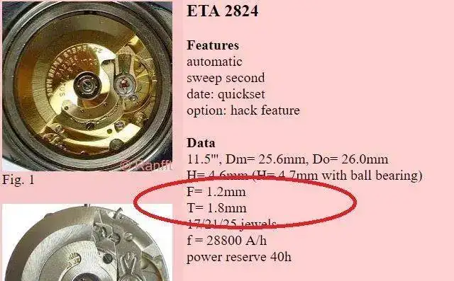

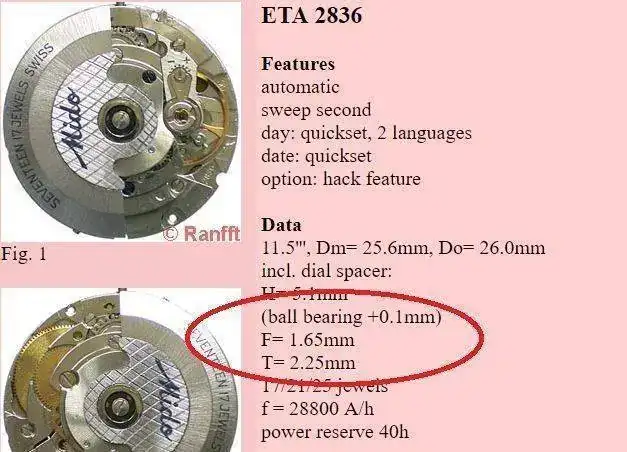

En este aspecto, las medidas son fundamentales. Y no sería la altura de la máquina el mayor problema, eso igual se solucionaba con una tapa mas alta. El problema está en el agujero de la tija. Que no coincide como verás es estas dos imágenes:
