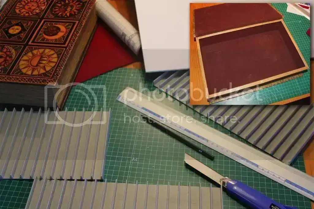

Después de ver como se las gastan algunos por estos lares y movido por la "necesidad" de tener un buen lugar para guardar mis plumas he revisado bien los tutoriales al respecto, he aportado algo de mi parte (además de las horas :D) y este ha sido el resultado:
Materiales
Una caja-libro. Imitación libro más o menos antiguo, en plan "tocho".
Cartón pluma de 5 mm
Aironfix. En este caso he comprado de tres colores, aunque solo enseñaré uno.
Bandeja soporte DVD (No vale la de CD que se quedan pequeños los espacios) de IKEA
Herramientas
Regla de aluminio
Cutter
Cola, que al final no usé.
Una buena dosis de paciencia
Proceso

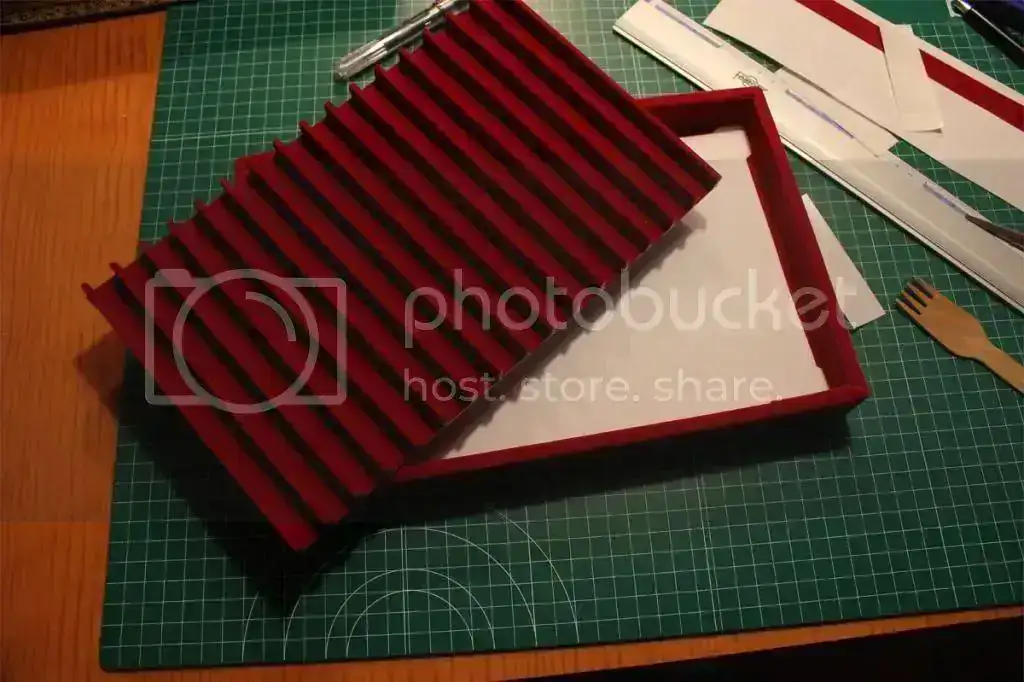

Se corta la bandeja de DVD con el cutter a la medida requerida, quje vendrá dada por las medidas de la caja que se use. A mi, en este caso, me ha dado para tres bandejas.

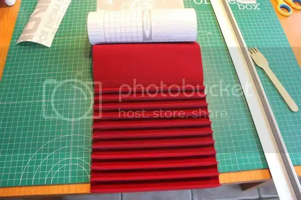

Se forra la bandeja con el Aironfix, muy laborioso. Dejar un par de centímetros por cada lado ya que por muy recto y cuadrado que se ponga, al final se desvía y se puede dar el caso de tener que empezar de nuevo porque no se ha forrado unos milimetros de bandeja por un lado.
Dado lo laborioso que es este proceso (y delicado) se puede aplicar la idea de Guitarianvirol para crear la bandeja. (Personalmente creo que la pondré en práctica para otra caja).

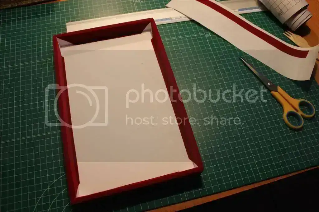

Se cortan las piezas de cartón-pluma para hacer una bandeja (tiene que caber dentro la bandeja hecha con el sopote de DVD y se recomienda tener en cuenta que tanto el forrado de la caja como el de la bandeja requieren un par de milímetros) y se forra la bandeja con el AironFix

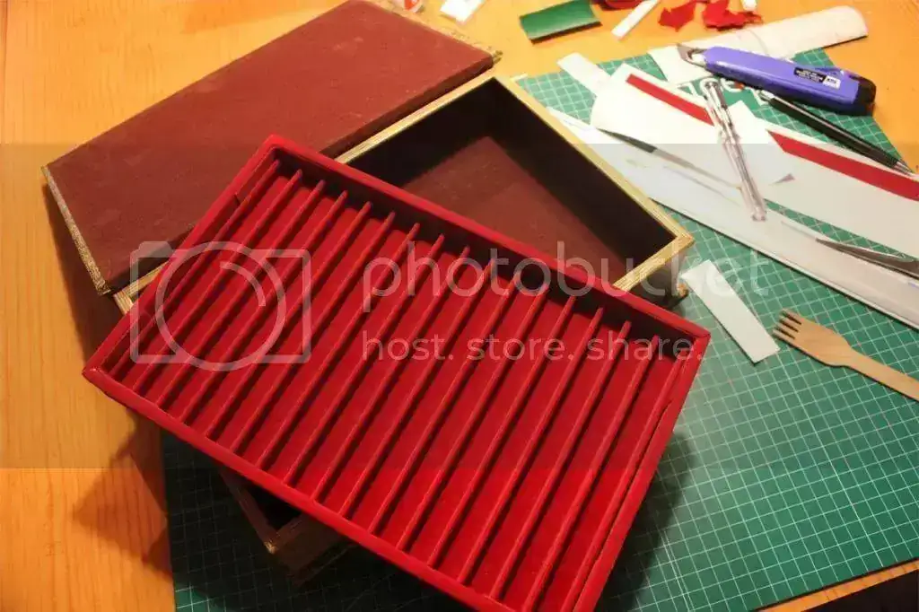

Importante: Si se quiere poner una bandeja encima de otra, como es mi caso, hay que darle altura suficiente a la bandeja inferior para que la superior quede apoyada en las paredes de la primera en lugar de quedar apoyada en las plumas.

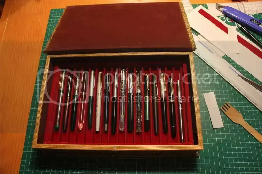

Y este es el resultado final.
Ahora tengo que hacer una bandeja más para poner encima de la anterior
