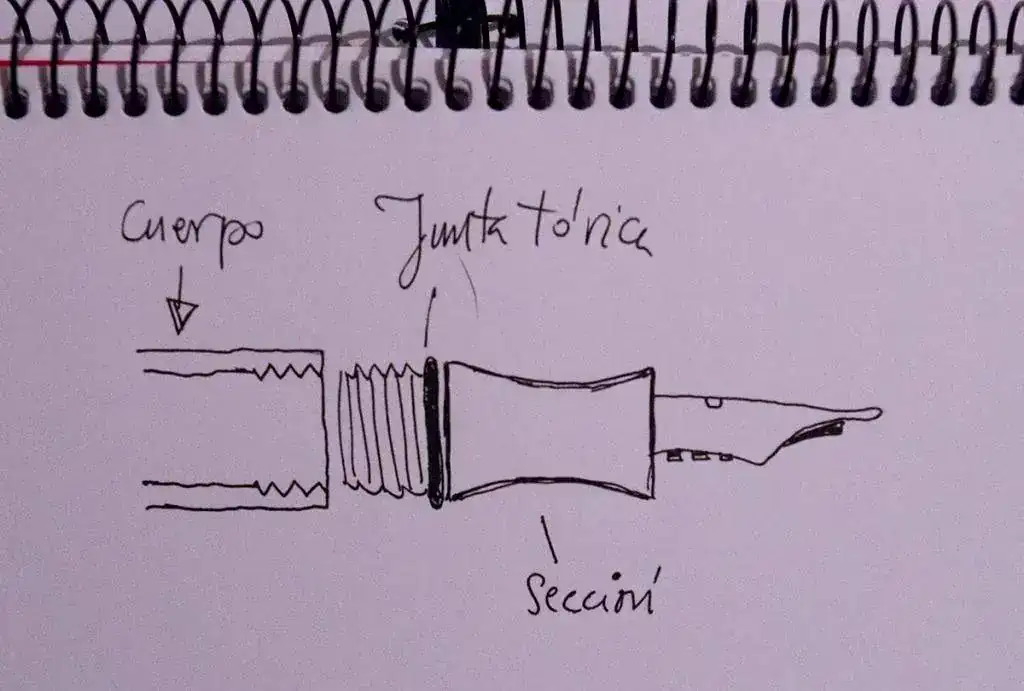

Buenas noches..!Ni grasa de silicona ni vaselina!..lo que va especialmente bien para convertir una pluma de cartuchos en una de cuentagotas es usar una JUNTA TÓRICA...limpio y fácil.Es un anillo de goma como una sortija fácil de encontrar en suministros industriales y ferreterías sólo hay que buscar la medida adecuada que ajuste en el cuello a rosca de la boquilla y no mas se 1.5 o 2mm de grueso..va perfecto y sella la pluma como una botella y sin problemas..limpio seguro y baratísimo.De esta manera he convertido en "cuentagotas" muchas plumas..desde alguna Inoxcrom Wall strike..Waterman Phyleas..Balman.. Pilot, etc.Plumas de batalla para escribir y dibujar largo y tendido..aunque algunos alimentadores no se llevan bien con este tipo de" apaños" mi consejo es,una vez elegida la candidata..ajustada la junta torica adecuada..llenarla de agua..meterla en el bolsillo y actuar como si estuviera llena de tinta durante un día..en el bolsillo de la camisa ,en el bolso..si no pierde ni gota adelante..a llenarla de la tinta que mas nos guste.Saludos.
Hola de nuevo. Ya he trabajado lo suficiente como para poder evaluar el resultado. Es un desastre. La tinta fuga. Las plumas las llevo en funda kaweco. Asi que no tienen mucho movimiento. La columna de tinta se llena de aire, muchas burbujas. Y el plumin escribe a borbotones. No sé si me explico adecuadamente. En resumen, no recomiendo la vaselina.
Por curiosidad. La junta tórica se coloca directamente sobre la rosca? No hay que modificar nada en la pluma? Puedo ver algun tutorial?Perdon por la escritura es desde teléfono móvil. Gracias. Un saludo. Elisa
_IGP3131.webpBuenas noches Elisa,es muy facil, en el dibujo ves donde va la junta tórica, una medida de 7/8mm x 1mm es la correcta para la mayoría de las plumas de esta manera quedan totalmente selladas.Es la forma de sellar incluso piezas de máquinas de alta presión..envases,tuberías,relojes...las plumas no son una excepción.Saludos.
Pero estéticamente no queda un tanto raro apreciar la disrupción causada por la junta tórica colocada entre el barril y la sección ? Porque eso se ve por fuera ...
