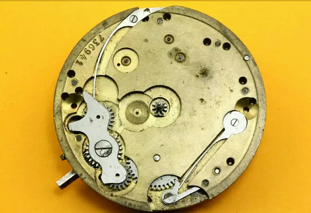

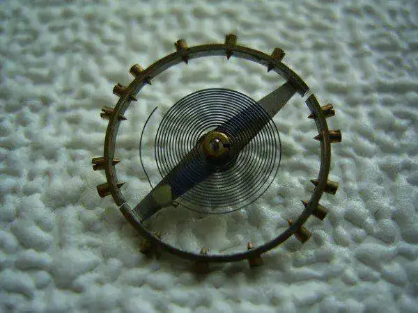

Hola buenas me podrían ayudar. Estoy restaurando un reloj gran prix calibre 18.49. Y tiene el espiral muy liado y torcido. No encuentro repuesto. Muchas gracias.
Aquí mando fotos
Buen día y bienvenido giorgio; me gustaría saber a que llama espiral??
La foto que colocó no es suficiente para que lo entendamos y esto nos confunde. El espiral del reloj se ubica dentro del volante y usted no colocó en la foto el espiral y el volante??
No será que usted llama espiral a otra pieza??
El espiral es un tema un poco difícil de solucionar ya que tiene que responder al peso del volante y no todos pesan lo mismo??
Creo que sí usted no es relojero o aficionado avanzado - sería mejor cambiar el volante completo.

Esperamos ver todas las fotos que compone el reloj y no se olvide de colocar en la foto el ESPIRAL y también el volante??
Un saludo, Luis desde Argentina

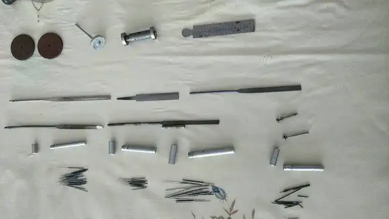

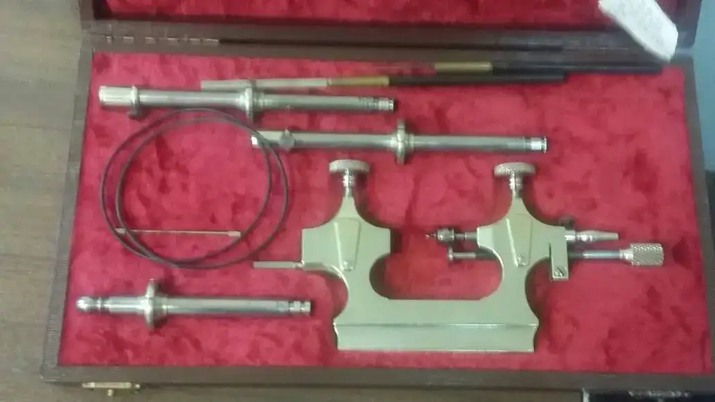

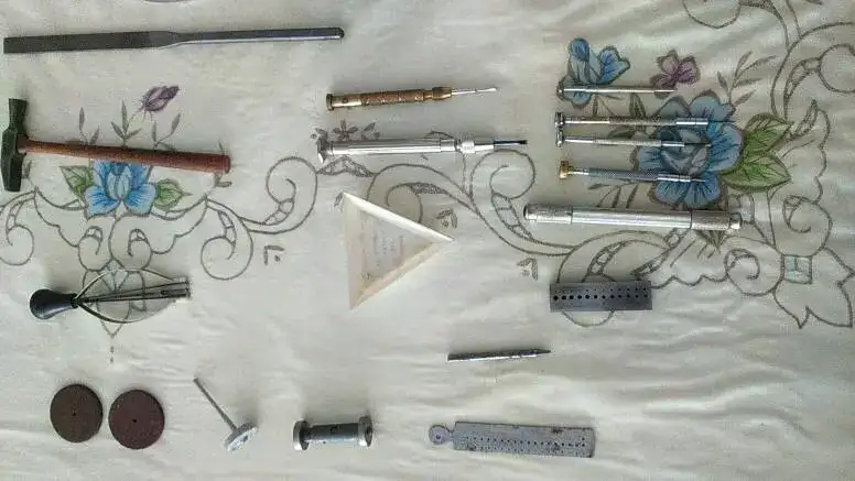

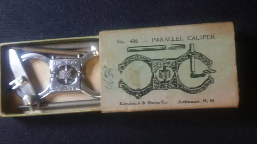

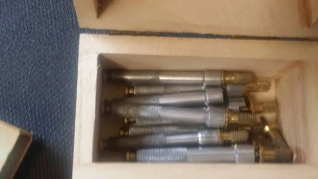

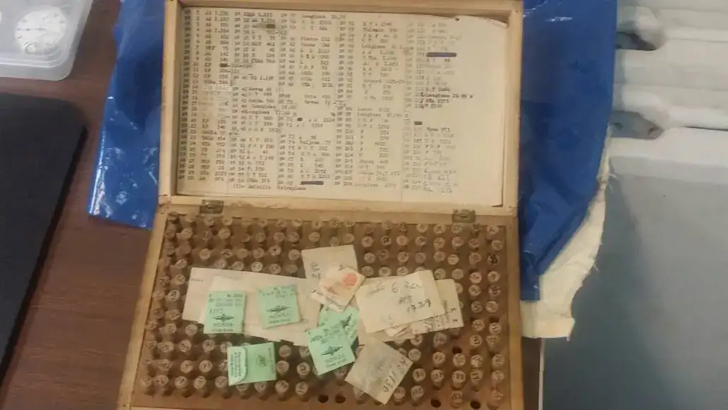

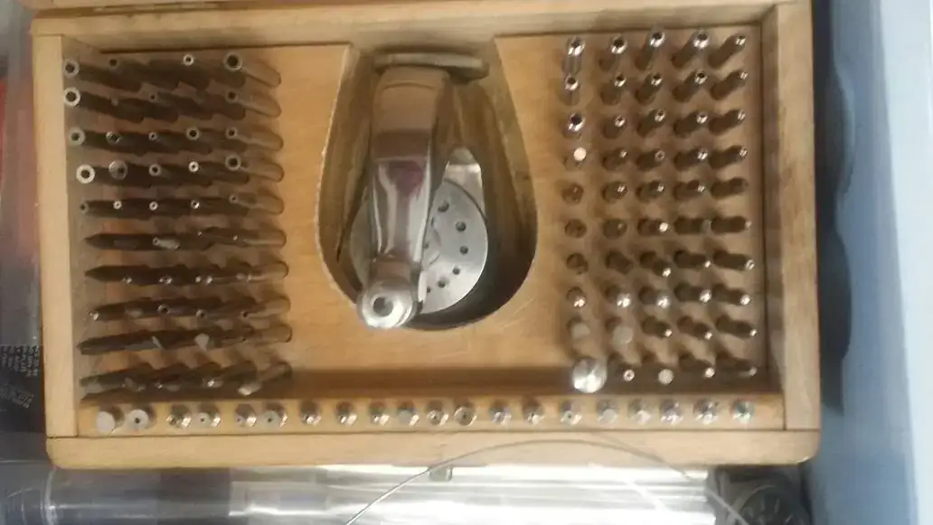

Si el espiral del volante. Perdonen me falto una foto. Si tengo herramienta para hacer algunas reparaciones, torno jacob, punzonadora etc.. Se que todos los espirales de volante no valen. Yo tengo unos de repuesto pero no me sirven son más grandes para el eje del volante. Es difícil encontrar aquí en España. Mis conocimientos son en un nivel 5 aficionado.
Encantado luis
Exactamente ese es
Buen día giorgio; por favor: nos dice también ¿que herramienta chica tiene y una foto de estas?
Como usted pudo comprobar con su otro espiral y vió que es difícil encontrar un espiral ideal.
Esperamos además las fotos del espiral y volante - lo mas claras posible. Gracias.

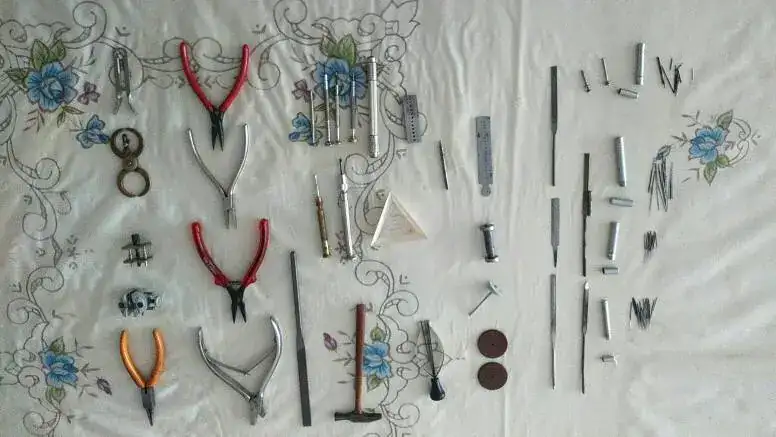

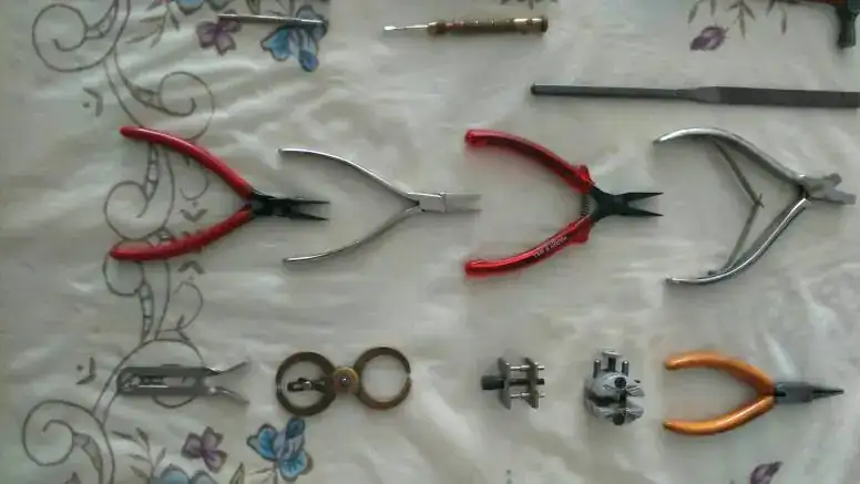

Esta algo de mi herramienta.

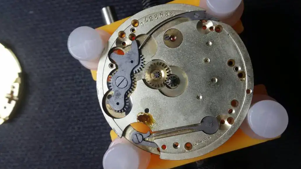

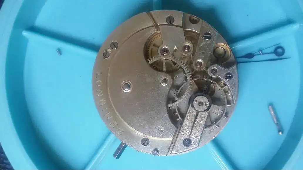

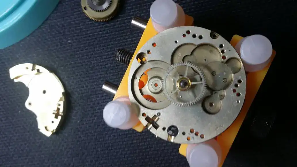

Este es reloj ya limpio y para montar la espiral. Con el volante puesto para Q no se estropeado el eje.
Con el dial ya puesto y una de las patillas de fijación ya soldada que estaba partida.
Este es el movimiento ya montado limpio y engrasado. Con el volante montado son espiral para no estropear el eje. Y la esfera ya montada sobre la platina después de soldar una de las patillas que se había roto.

Después de mirar mucho por internet compre un movimiento de longines que tenia la espiral desmontada y la he montado sobre mi volante y a vuelto a la vida.
