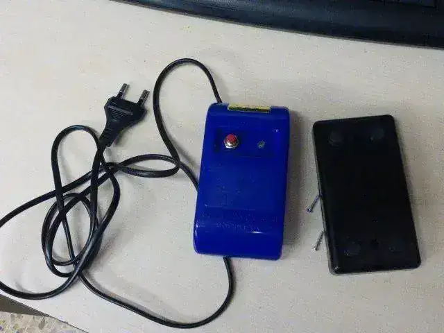

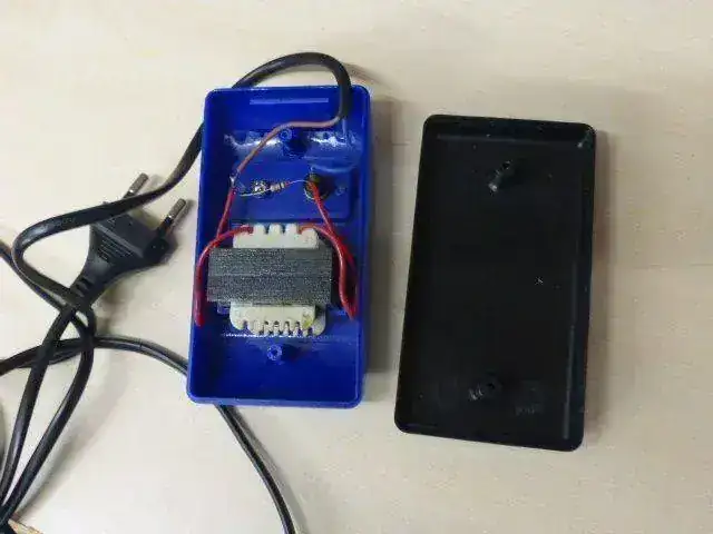

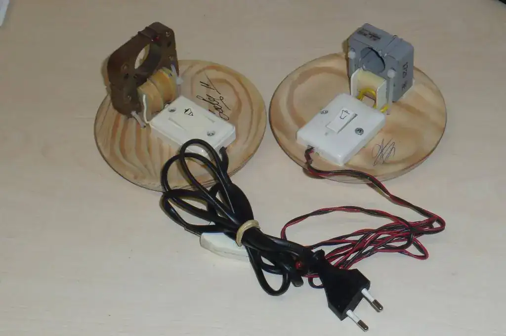

Eso depende del desimantador que utilices. En el mercado hay desimantadores de relojes y herramientas. En su dia fabrique varios, cuando lo compañeros lo veían, ya me tocaba fabricar otro, pero uno de ellos, me deformaba las espirales. Hoy día los compro hechos y me salen mas a cuenta que hacerlos yo.
