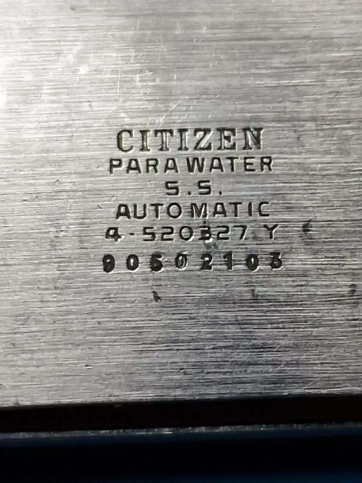

Adjunto foto trasera de la caja para ver si alguien me puede ayudar con la referencia para encontrar un cristal, ya que tampoco soy capaz de encontrar nada sobre esta caja para poder buscar recambio del plexi
Adjunto foto trasera de la caja para ver si alguien me puede ayudar con la referencia para encontrar un cristal, ya que tampoco soy capaz de encontrar nada sobre esta caja para poder buscar recambio del plexiVer el archivos adjunto 3386571
Bufff, eso creo que no es cristal, parece ser un plexi de los cuadrados.
Yo había escuchado que todavía hay quién los hace a medida, pero hasta ahí te puedo contar...
A ver si alguien te da algún dato relevante.
También he escuchado que no son baratos....
mira, aquí tienes uno en todocolección de 236 x 236 mm
prueba en Ebay poniendo en el buscador plexi cuadrado, y si te mides con un calibre el tuyo, eso que vas adelantando...
