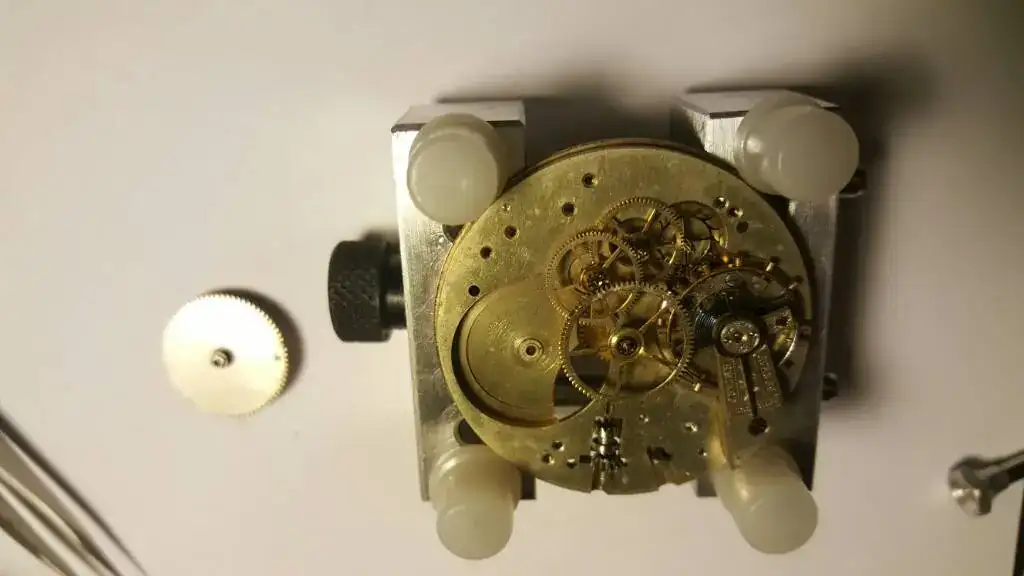

Hola a todos,
Estas navidades, me traje de Italia un antiguo Longines del padre de mi suegro. Calculo que será de la primera década del siglo pasado, aunque no estoy seguro.

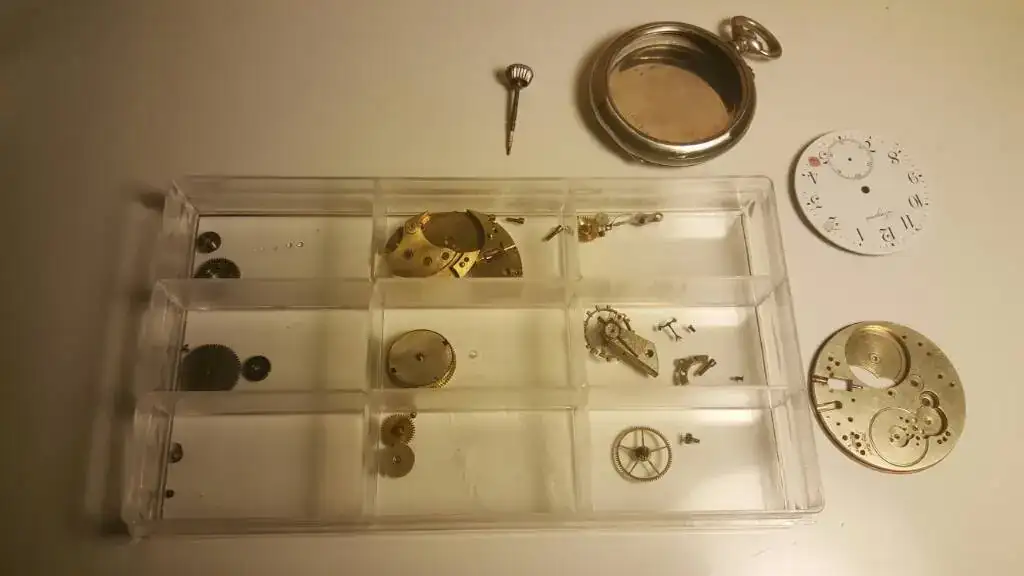

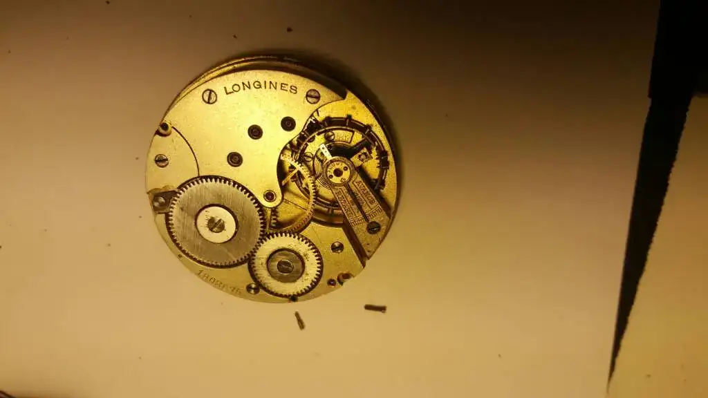

Lo he desmontado completamente, limpiado, engrasado y vuelto a montar. Uno de los rubies del áncora se había movido, y junto a mucha suciedad, hacía que no funcionase. Ahora, parece que funciona bien, aunque no he medido si guarda la hora bien del todo. Para ello, entre otras cosas, tengo que ponerle agujas, porque sólo le quedaba la del segundero.
¿Dónde podría encontrar agujas para este abuelete?, ¿algún forero?
Os dejo unas cuantas fotos del proceso ;-))
Felicidades por el trabajo, no te puedo ayudar con las agujas pero algún amigo aparecerá, por cierto busca las 3 ya que la segundera tampoco es la suya y es corta. Un saludo
Ok, tantdetemps, gracias por el comentario. Tengo otro Longines, muy parecido pero mucho más reciente (de los años 40), y efectivamente la aguja del segundero es más larga y con distinta forma.
A ver si las encuentro !!

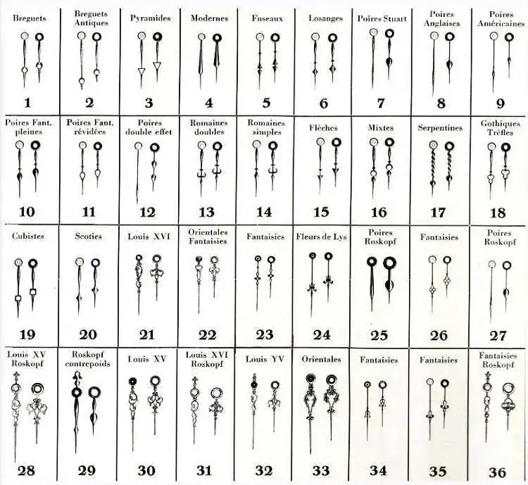

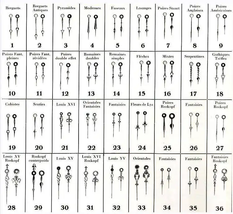

tal vez en alguna casa de fornituras o en ebay. Guardaba esta página que te adjunto por si algo te puede ayudar.
Ver el archivos adjunto 325236
Gracia, cesccat, como referencia, está muy bien. A ver si me puedo escapar a Ruiz Revuelto en La Puerta del Sol de Madrid, a ver si hay suerte y tienen algo.

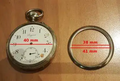

Ya he medido creo que todo lo necesario en este caso. El dial mide exactamente 40mm de diámetro. Como también necesito un cristal (esto seguro que es más fácil), he medido el bisel. 38 y 41 mm, son las medidas interiores para el cristal. He hecho una imágen para ilustrarlo:

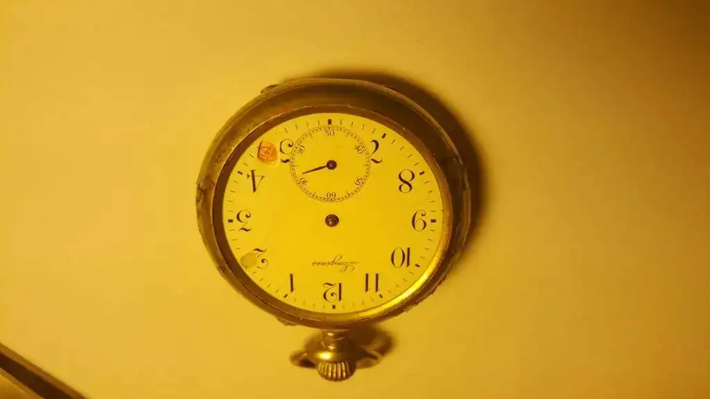

El otro Longines que comenté, de los años 40, creo, es el que muestro en la siguiente foto. El diámetro del dial es también de 40mm, por lo que podría hacer un "trasplante" al otro. No me gusta la idea porque la de este está más deteriorada, así que la primera opción será restaurar la original. Respecto a las agujas, si no encuentro ningunas mejores, probaré a ver si le valen las de este al otro ;-)
Dicho todo esto, si alguien tiene, o puede ayudarme a encontrar las agujas, cristal y esfera, estaré muy agradecido 🙂)
Un saludo a todos,
Andrés.
Buen día ape - Andrés; el lunes me llevaré las medidas y buscaré lo que necesita en mi local- taller. Trataré de buscar en un principio (aunque es un tema difícil y lleva mucho tiempo) las agujas que figuran en el libro de la Casa Longines para ver que estilo de agujas llevaba en la época en la cual Longines las utilizó y espero también encontrar entre los miles de cristales que me quedan y que que son de esos años y que al ser importados o sea suizos puede quedar lo mas original posible??.
Andrés...el no tengo yá lo tiene...ahora a trabajar. Un saludo, Luis desde Argentina
Gracias, Luis, si encontrase usted algo sería estupendo. Como bien dice, el no ya lo tengo, así que cualquier cosa que consiga será siempre un éxito ;-). Por mi parte, seguiré avanzando también. De momento, he descubierto que según el número de serie, el otro Longines (el potencial "donante de agujas"), es más antiguo de lo que pensaba (de los años 20, no de los 40), así que hay más probabilidades de que las agujas se parezcan a las que estoy buscando.
