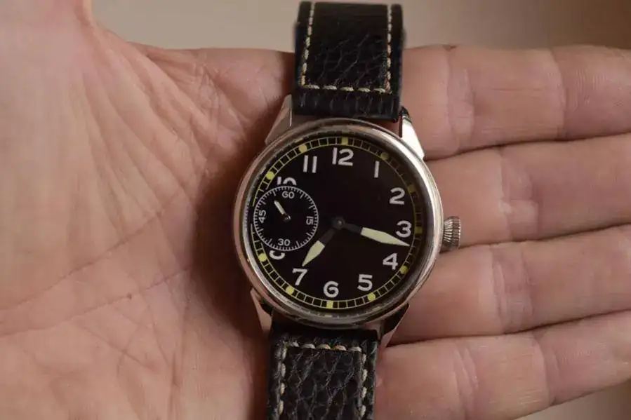

Yo me monté un clon de 6497 en una caja también Corgeut, pero de 42mm. de diámetro... me hacía mucha ilusión ponerle un dial, en concreto este:
Pero como es de tipo sándwich mide mas o menos 0,7 o 0,8 de grosor y no cabe en la caja, hace que el mecanismo quede demasiado separado del cristal y la tija no cuadra con el agujero de la caja.
Al final quedó con este otro:
Pero no he desistido y como tengo un torno para metal, tengo pensado hacer previamente un soporte para encajar en el la esfera y poder rebajarle unas décimas del borde para poder usarla... voy a tener que ser muy fino, pués si dejo una holgura visible entre el borde (tope de dial) y el dial, va a quedar muy feo, pero no puedo perder mas que el dial y total así no me sirve.
Un saludo!
