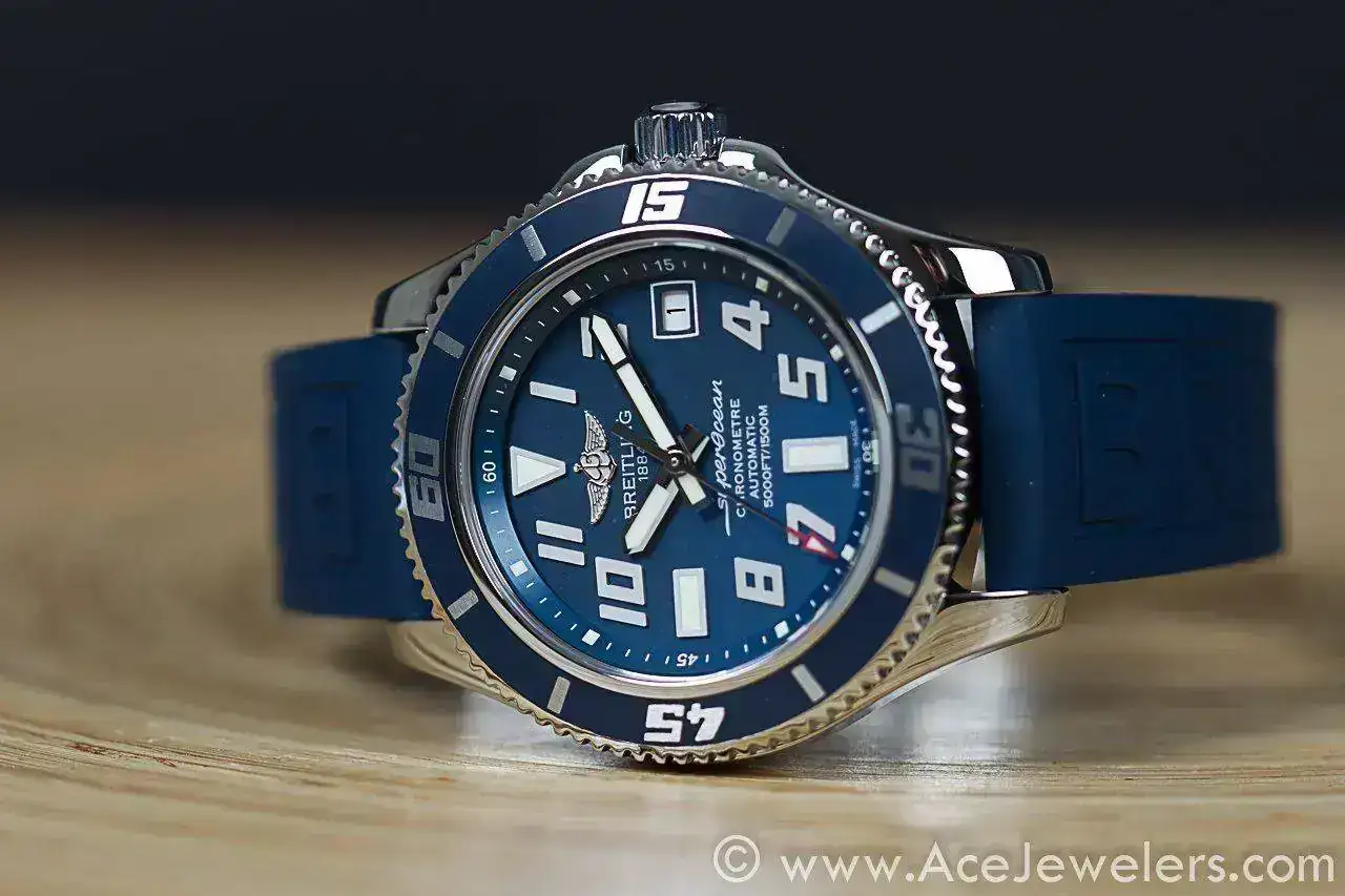

Quisiera saber si un reloj como el breitling superocean II, dado que no lleva punto de luminova en las 12 sino un 60 puede ser catalogado un reloj de buceo profesional?

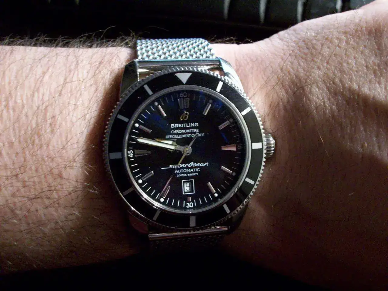

La otra es que el superocean heritage pues si tiene el triangulito a las 12 pero no la luminova asi que este se le puede catalogar o no como reloj de buceo?

asi es compañero, ya he leído eso, lo que no me queda claro es si el punto de la luminova es indispensable o con solo estar indicado con el triangulito a las 12 es mas que suficiente-
La normativa para la ISO 6425 solo dice esto "The markings indicating every 5 min shall be clearly indicated. The markings on the dial, if existing, shall be coordinated with those of the preselecting device and shall be clearly visible", por lo que yo entiendo que no es requisito indispensable para certificar un reloj de buceo.
Si lo fuera, creo que indicaría algo similar a lo que dice para el segundero "The presence of an indication that the watch is running in total darkness. This is usually indicated by a running second hand with a luminous tip or tail."
Pero no lo puedo afirmar con seguridad.
