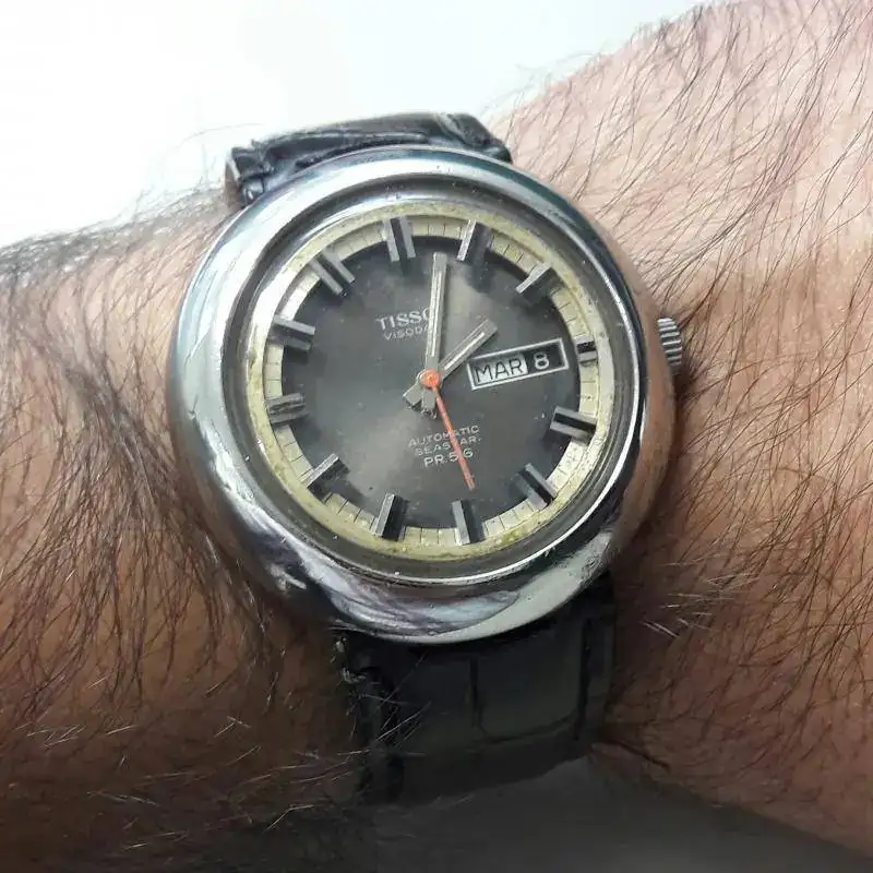

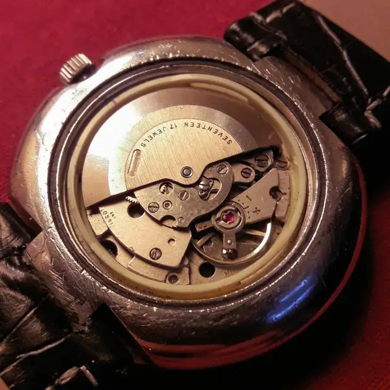

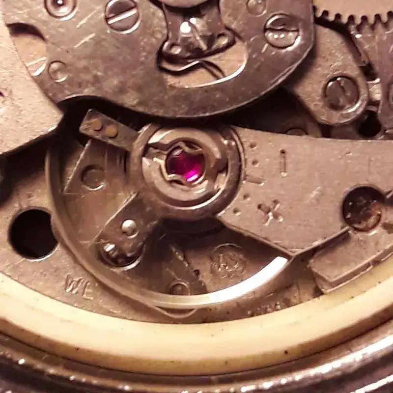

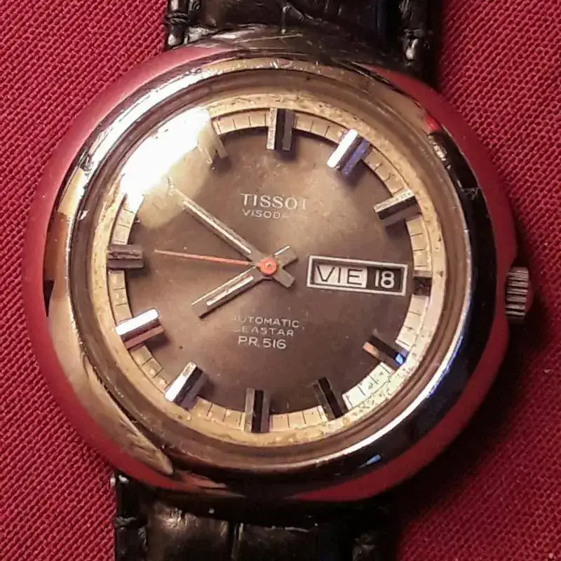

Tengo este Tissot Automatic Seastar Pr516
no se si sea auténtico tiene movimiento AS 2066 funciona muy bien pero no he visto otro con esta caja en la tapa trasera no tiene información.
Tuve que adaptar el extensible de piel ya que traía uno de acero en muy mal estado

Por lo que dices no trajo su tapa trasera que siempre ayuda, y esa caja es como setentosa, de rrepente en un maridaje....
No sé que decir. Tambien tengo uno con el mismo calibre y tengo la misma duda. ¿Es una boda o es que Tissot utilizó máquinas AS en algún momento?
Cruzando el río Mara
Fíjate que tengo este y otro con maquinaria AS y ayer ví otro con esta parece que si fue común en los 70s
Acá hay uno
http://70swatches.blogspot.com/2014/08/70s-tissot-seastar-automatic-as-2066.html
la ref de tapa es 46907, que es el mismo modelo que venden en ML por estos lados.
Se parece demasiado a los Renis de esa época ('70s, no los anteriores),
y Lancos (tampoco los anteriores con calibres propios)
en que Omega compró esas marcas y empleaba ésta y Tissot
para sacar de stock movimientos y cajas/diales
que para semejante acabado estaban demasiado baratos,
según contaba Luis.
Creo recordar que esas marcas Omega las compró en 1971.
