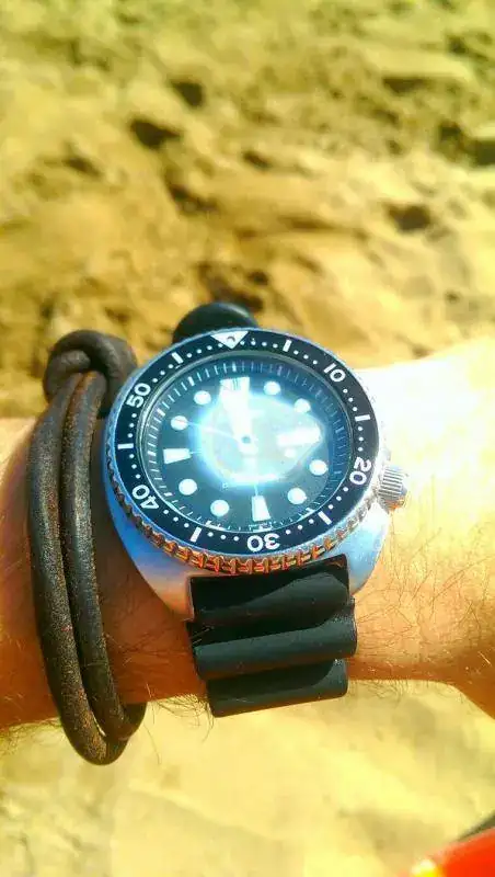

Buenos días!
Es normal que se empañe así?
Me he dado un baño de 5 minutos y al rato me he dado cuenta...
A la espera de vuestra sabiduría.
Gracias!
Humedad, condensación... tienes que ir al SAT.
Si esta mal sellado es normal, no te preocupes.
Directo al SAT
Siento hacer siempre la misma pregunta pero... ¿Agua dulce o salada?
¿tenías la corona bien apretada?

Agua salada, en la bonita playa de Zarautz.
La corona estaba bien apretada.

Si como dices ha sido en agua salada, lo llevaría a un relojero inmediatamente, SAT o no SAT. A ver si algún compañero te indica uno cercano y fiable... y que abra los sábados por la tarde.

No es normal ,ni condensacion ,creo que algo falla de la estanqueidad ,me paso lo mismo y me cambiaron las juntas de goma ,corona y tapa trasera
Normal no es,tienes que llevarlo a un relojero para que lo revise bien.

El lunes lo llevaré a que lo revisen, la garantía en estos casos hace algo?

Si está en garantía lógicamente sí. Si la corona estaba roscada y no haz hecho nada incorrecto, deberías llevarlo al SAT y exigir tus derechos
Si está nuevo y le ha entrado humedad vendrían mal las juntas de fábrica
A mi me pasó con un Hamilton a la semana de comprarlo, lo mandé de vuelta a la tienda y devolución del dinero... No quería que me reparen un reloj nuevo al que le ha entrado agua encima de mar. Si lo has comprado hace poco mejor devolverlo y uno nuevo. Si tiene tiempo a ver qué solución te dan.
Abrelo, ponlo a secar un poco y para el relojero directamente ...
Corriendo al SAT:bye:
Si fuera agua dulce el pronóstico sería de leve a moderado pero con agua salada el pronóstico es grave.
Si el reloj es nuevo y está en garantía yo pediría uno nuevo.
Aunque lo abran y desaparezca la mancha la máquina ya está afectada.
Cuidado, si esta en garantía y lo abres te arriesgas a perder la garantía.
Yo no lo tocaría, desenfocada la corona para que evapore y llevalo al sat lo antes posible.

Perdón por mi ignorancia, ¿pero porque es peor que sea de agua salada?, ¿oxidación?

De acuerdo con todo. Incluso el dial se va a picar con el tiempo, en el improbable caso de que la maquinaria aguantase.
A ver si en el SAT te "creen" (lo de la corona cerrada, que no lo dudo, ojo, digo que lo crean ellos) o comprueban problemas en las juntas y lo puedes cambiar.

Eso se comprueba en cero coma con una prueba de hermetismo y cero problemas ..

En el SAT pueden saber si la corona estaba roscada. Le hacen una prueba de hermeticidad, si la pasa estaba abierta y si no la pasa es que estaba cerrada.
Yo lo dejaría tal y como está, no le abriría ni la corona. El lunes al sat o a un distribuidor para que tramite su envío al mismo.

Por cierto, si antes de entregarlo te pasas por otro sitio donde puedan hacerte la prueba y sale positiva, ya vas con eso sabido.
