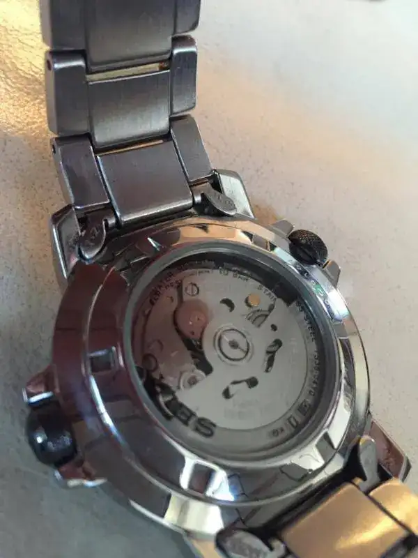

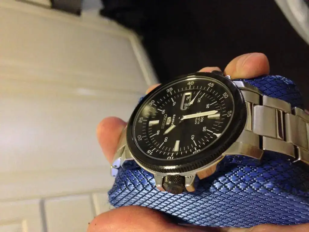

Foto el ejemplar:
En todos los que lleven el calibre 7s26 si, ya que este calibre no tiene ni remonte manual ni parada de segundero
Gracias.
Este es 7s36b
Con la corona entre las 3 y las 4
Con lo bien que arrancan... NO LA NECESITAN. Es mi opinión.
Los Seiko5 se fabrican con tres calibres dependiendo del modelo: 7s26, 7s36 y 4r36, y solo este último lleva parada de segundero y remonte manual. Cada calibre es fácilmente distinguible observando el dial: en los 7s26 solo pone "Seiko 5"; en los 7s36 pone además Sports en blanco; y en los 4r36 pone Sports en rojo. Decir, también, como ha dicho el compi malder, que el 7s26 y el 7s36 son prácticamente iguales a excepción de una pequeña pieza que hace "ganar" al 7s36 dos rubís más, pero que no aporta nada a su funcionamiento. [emoji41] [emoji12] [emoji16] [emoji106]
