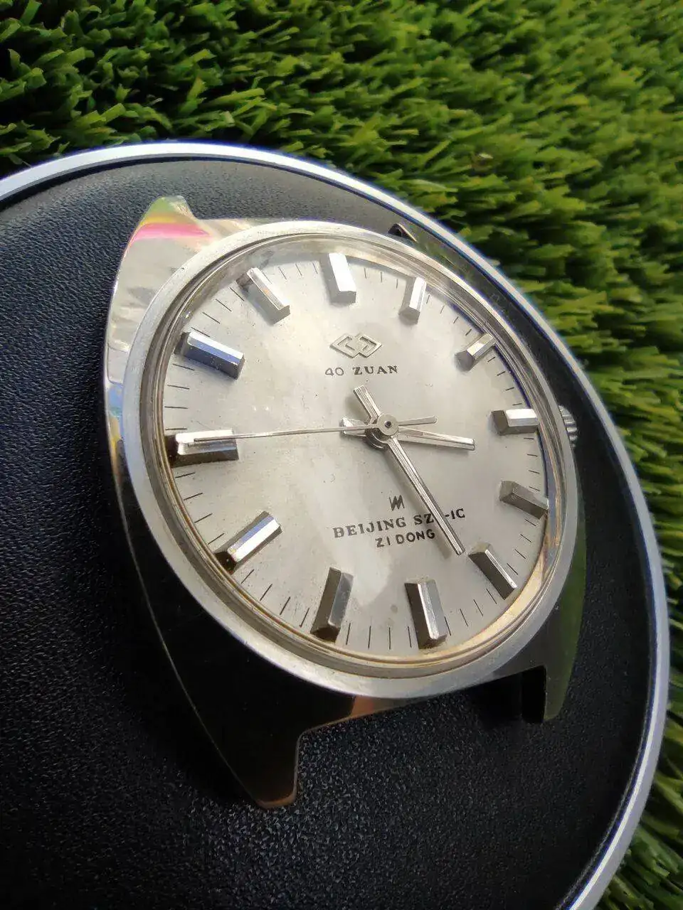

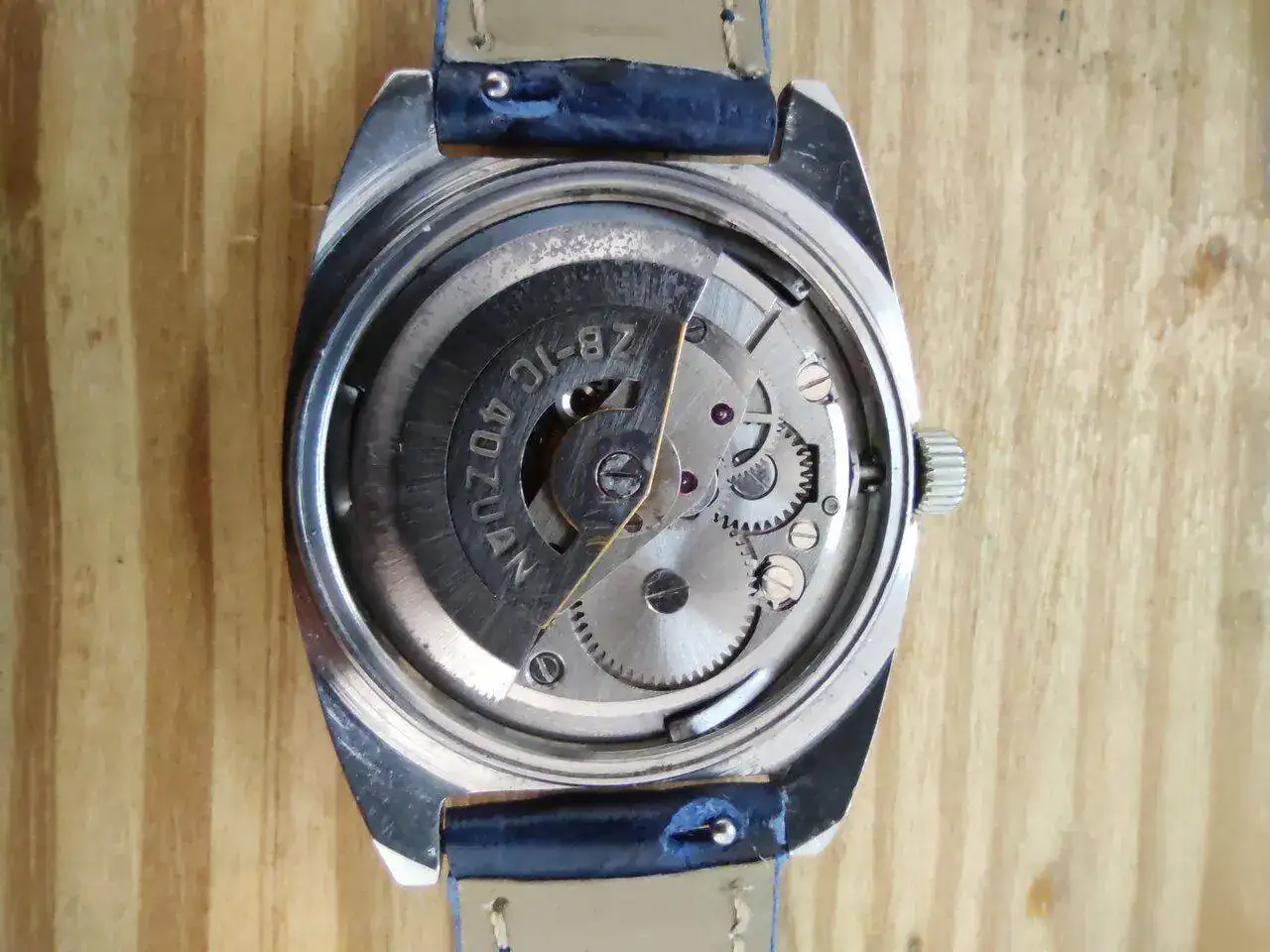

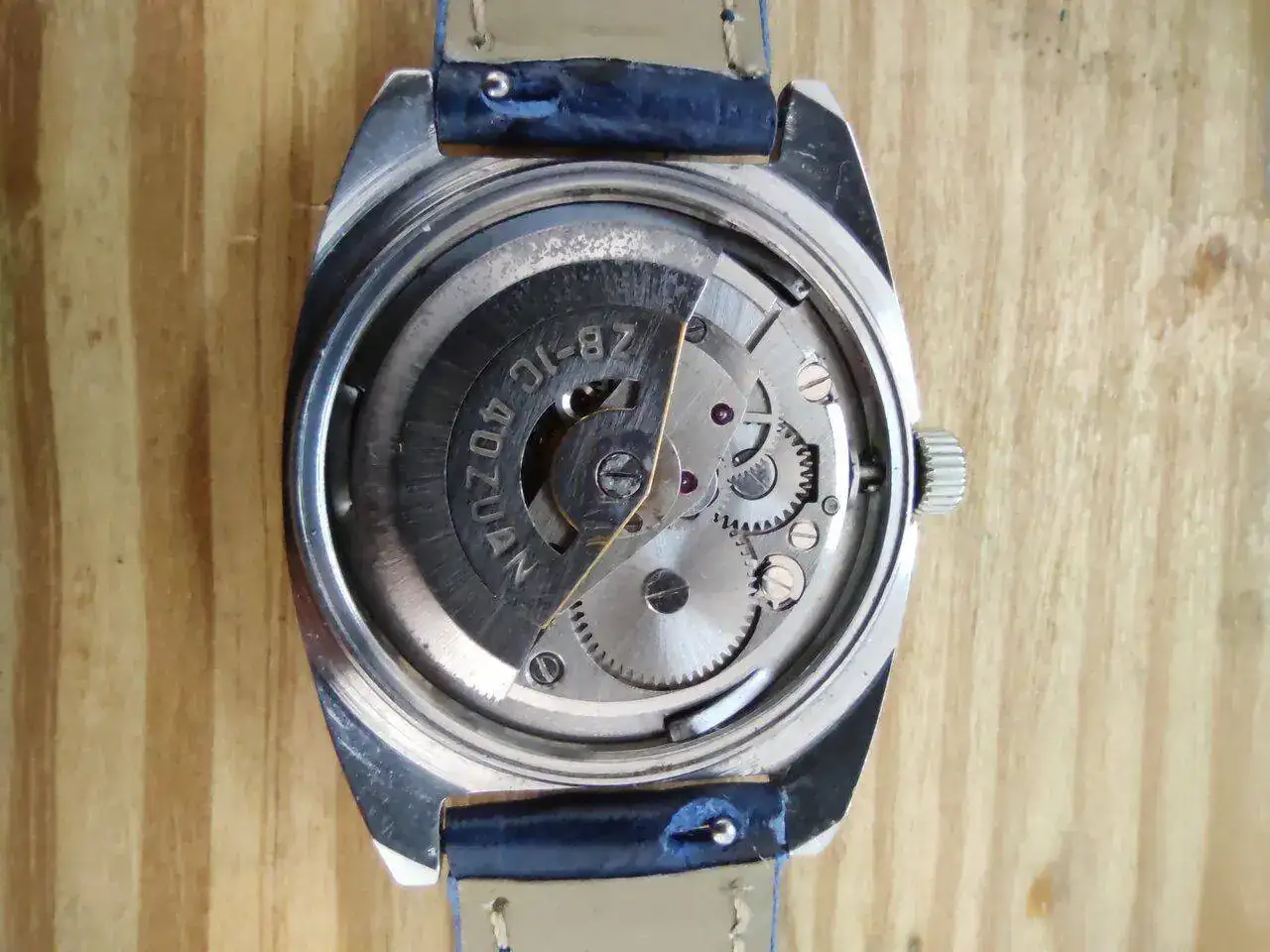

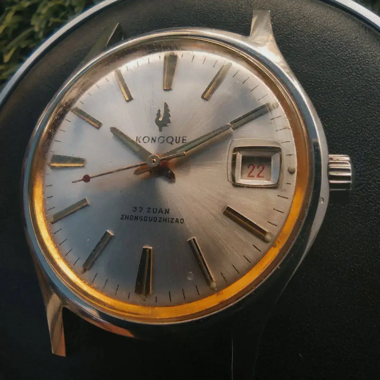

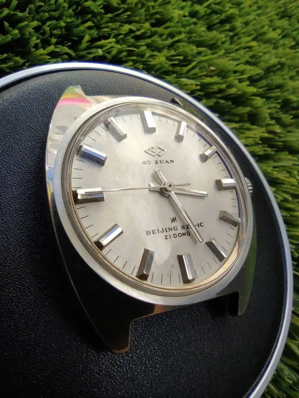

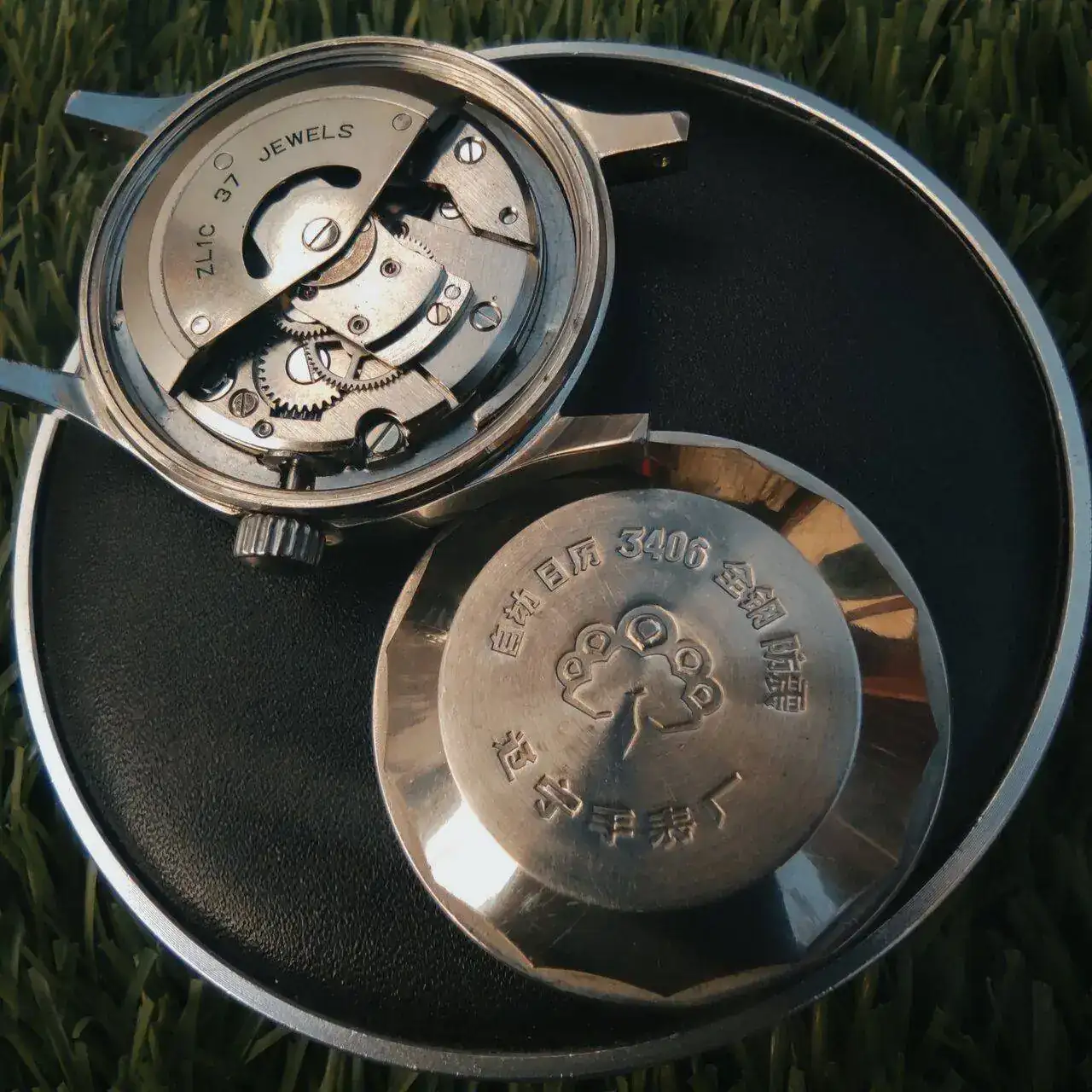

Ummm el del vídeo no sé quién será pero de primeras no tengo uno, tengo dos tongjis automaticos pero de verdad.
Beijing ZB-1C de 40 joyas.
Kongqe modelo 3406 con movimiento ZL1C de 37 joyas
Los dos se mueven con solo con aplicarles un poco de gravedad, vamos girandolos un poco hacia un lado, si alguien quiere ver vídeos me habla por privado y se los paso.
Y de segundas muestra un movimiento que dice ser un Seagull 28.. y según tengo entendido que ese movimiento es un clon del AS1475 que es un reloj con alarma no automático... Probablemente el que enseña sea un Migzhu 28.. clon del Miyota 82..
Ya solo con eso que cada uno que vaya sacando conclusiones.
Ahora sin ser relojero no puedo quitarle toda la razón ya que mecánicamente voy justito pero viendo el video y mis movimientos no son completamente iguales.
Ver el archivos adjunto 2512546
Ver el archivos adjunto 2512547
Ver el archivos adjunto 2512544
Ver el archivos adjunto 2512545
Atentamente Beredar el de los chinos.
