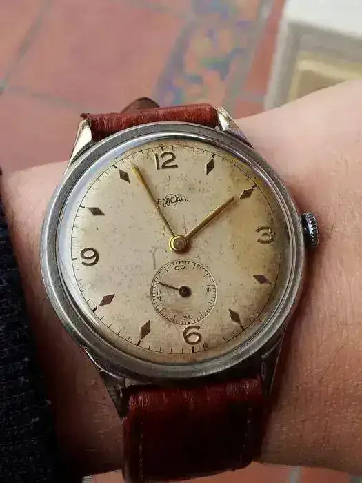

Hola de nuevo...os presento este reloj que me he traido de las vacaciones. El estado de marcha es muy bueno, se lo compré a un relojero que lo había revisado y puesto a punto. Pero no tengo ni idea del calibre que lleve, no lo he abierto porque está muy duro y no tengo herramienta. Por la esfera y el tipo de segundero, será de los años cuarenta o así?
Muchas gracias a todos.

Precioso vintage compañero. Ha envejecido muy honradamente, y aún se le
ve muy atractivo.
Si la tapa es ha presión no debes por que tener muchos problemas para poder
abrirla.
Con una foto del calibre los mas expertos nos acercarán a la edad apróx. del reloj.
Un cordial saludo,
Tony
Hermoso Enicar un referente total de los relojes Vintage:worshippy:
HOLA: UN VINTAGE CON TODAS LAS LETRAS;CUADRANTE,AGUJAS Y CAJA MARCAN SU SOBRIEDAD.
FELICITACIONES Y QUE LO DISFRUTES.
Un ABRAZO.
belleza con sobriedad , que mas se puede pedir.........................

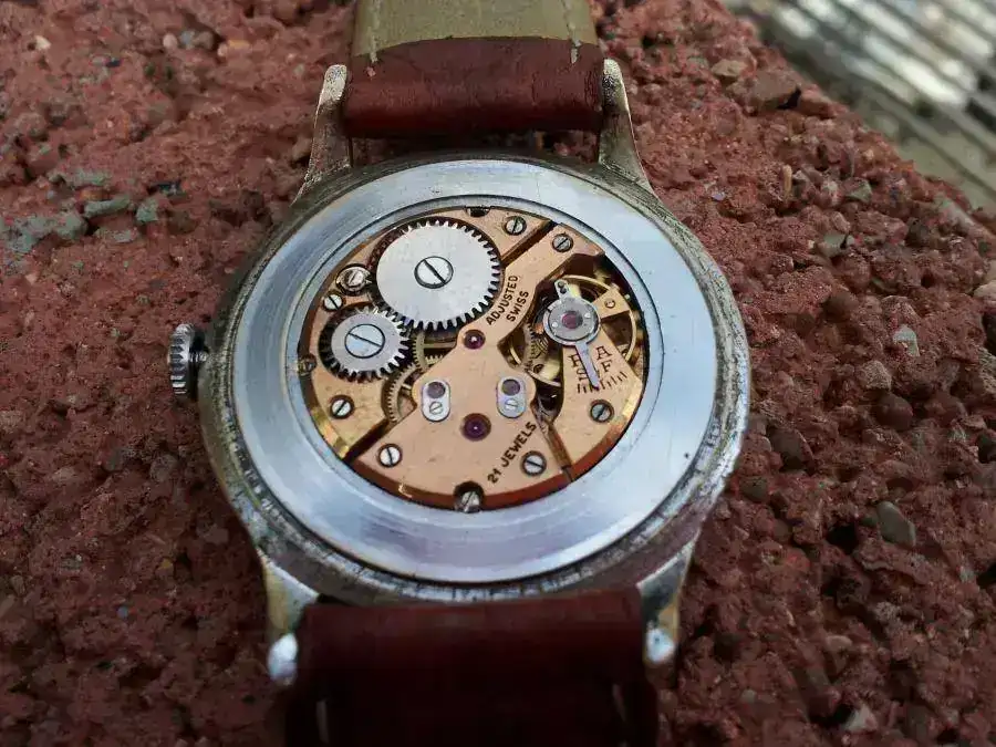

Pues al final lo he abierto y esta cara se me ha quedado 8o...no pone enicar por ningún lado...¿qué es adjusted swiss? ¿Un nisu de toda la vida?
A ver si viendo el movimiento me podeis decir algo...

Buen día; este reloj marca ENICAR - calibre A-R 410 circa 1950 es un buen reloj y
es de fabricación propia. Un saludo y gracias. Luis desde Argentina
muchas gracias por la información compeñero Luis. Entonces...es de los años cincuenta?
Es normal que no esté firmado por enicar en el calibre?
Hola suesu8, como bien dice D.Luis es un A-R 410, yo diría el A-R 412 pues observo que el bonito reloj tiene segundero a las 6. En la página del Doctor Ranfft ubica este movimiento sobre 1950.

Respecto a no estar firmado, ¿para que? si es un calibre propio manufacturado por Enicar.
Bonito reloj.
Fernando
Buen día suesu; es común que debajo del volante debe tener en un recuadro - grabado, (A-R 412). Un saludo y gracias. Luis desde Argentina
Precioso!!! me encanta el Dial
Muchas gracias compañeros por la información sobre el calibre del reloj, me resulta muy útil...solo me queda una duda..¿dará igual que el mío sea de 21 jewels en lugar de 17?¿será de igual modo un A-R 412?
Muchas gracias de nuevo.
Buen día suesu; en estos casos, no hay variación. Un saludo y gracias. Luis desde Argentina
Buenos días, compañero Luis. De nuevo tengo una pregunta porque volví a revisar el interior del reloj. El caso es que no encontré ninguna inscripción en él como la que señala usted que debería haber en el volante. ¿querrá decir esto que no es original? El caso es que, al margen del movimiento, ni siquiera encontré por la red ninguno con una esfera como la del mío. ¿tan raro es mi reloj o que no supe buscar bien? Y del movimiento...¿será aún sin ninguna inscripción original?

Buen día suesu; a veces la fábreica no graban los movimientos. Es original completamente.
Un saludo y gracias. Luis desde Argentiina
muchisimas gracias Luis. Buen dia.
