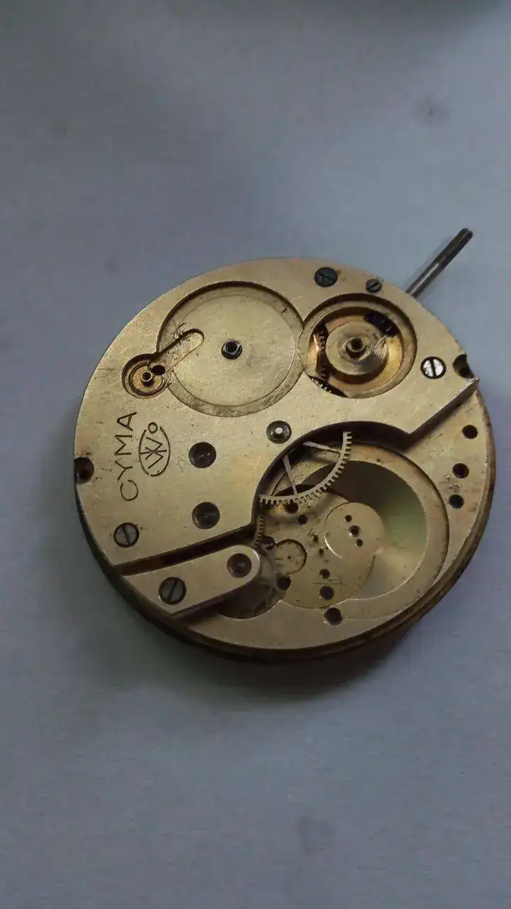

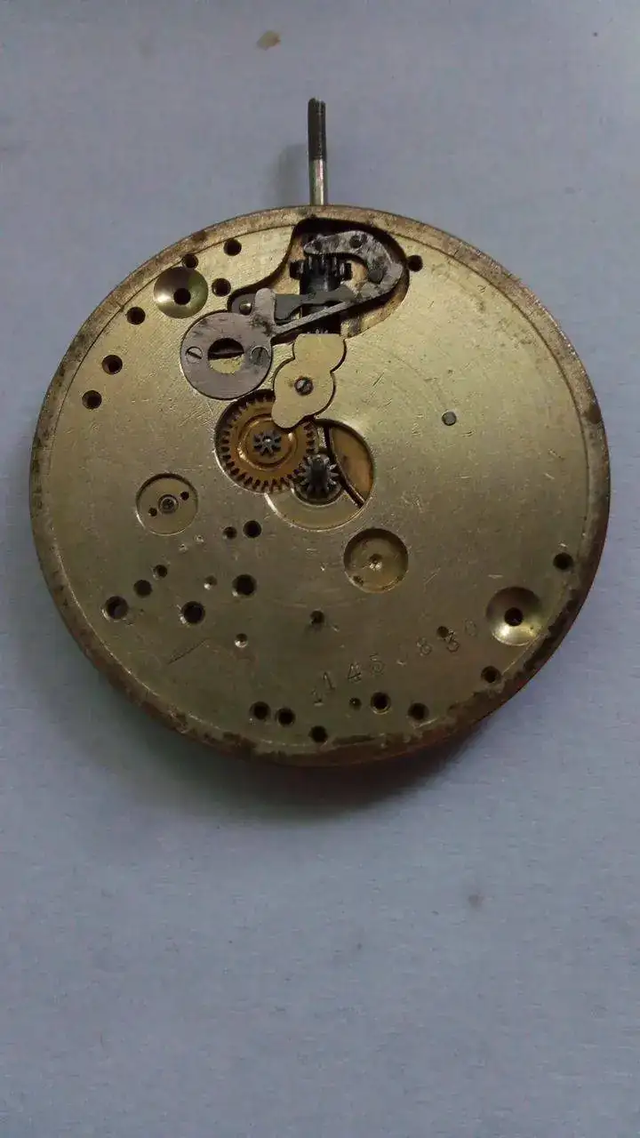

Estoy intentando reparar un reloj de bolsillo destrozado que tiene mucho valor afectivo para mí y necesito conseguir algunos repuestos. Puntualmente, el muelle del trinquete (que se lo perdí, jaja) el puente de volante, el espiral, el eje del volante y el plato con el elipse... Es un reloj Cyma pero no encontré el número de calibre. ¿Alguien sabe cómo conseguir esos repuestos en Argentina? O cómo hago para saber si los que están en mercado libre sirven para mi reloj... Gracias.

Primero deberíamos encontrar el calibre, y para ello iría bien unas fotos de ambos lados.
Estas son, espero sirvan

Comparar y si las medidas coinciden, buscar el calibre Cyma 570, buscar donante, los que los encontrara como reloj Cyma de bolsillo.
Ha de ser ese sí.
