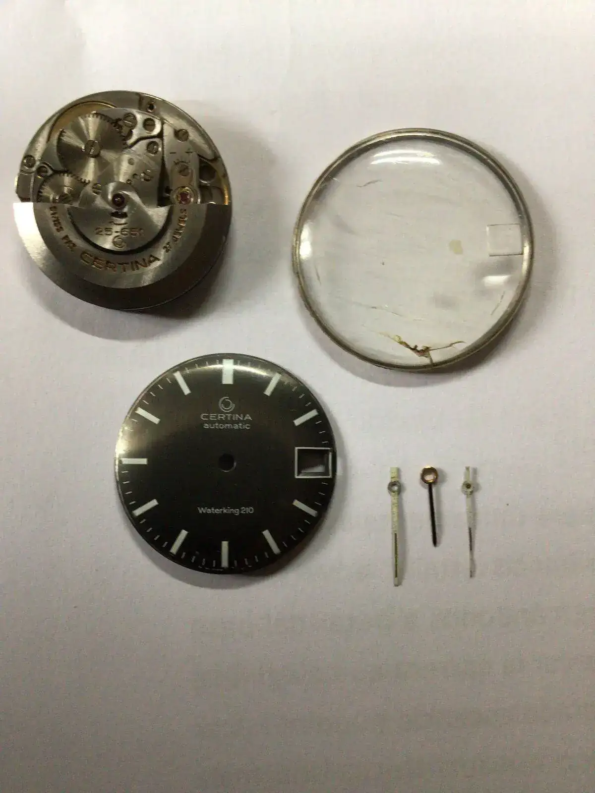

Érase una vez un Certina Waterking 210 (cal. 25-651) propiedad de mi padre, que en todos estos años ha llevado mucha tralla y sufrido algunas chapuzas, como la sustitución de la aguja de las horas por otra de color negro, ideal para ver en la oscuridad 😀.
El cambio de manecillas no es lo que más me preocupa, ya que ha sido relativamente fácil "ebayearlas", pero sí el cristal, porque no soy capaz de encontrar uno con lupa para la fecha y no sé si tocará resignarse y comprar uno sin ella (no quiero pegarle una, ya que el resalte no quedaría estético).
La referencia de Certina es 981/1 29,5-3/5 y la equivalente de Sternkreuz es la 297.518, pero ignoro si ya vienen con la lupa.
Si alguien me puede indicar algo me daría tranquilidad. Gracias de antemano y feliz domingo.

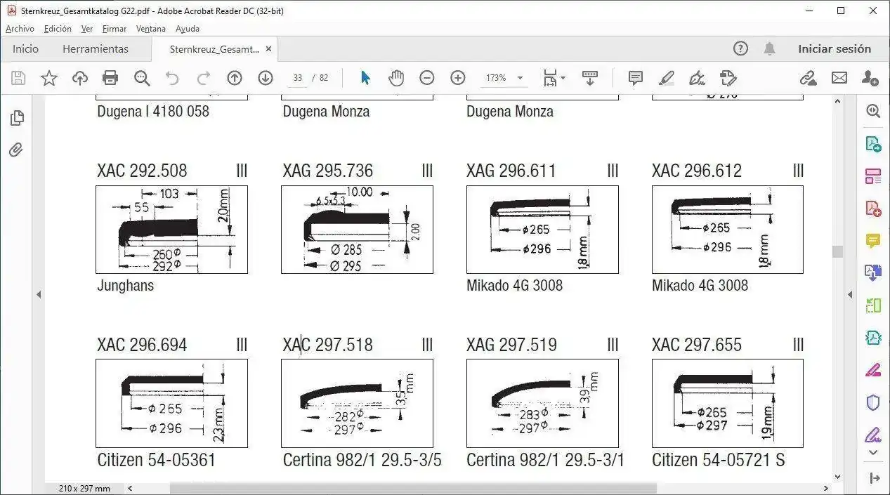

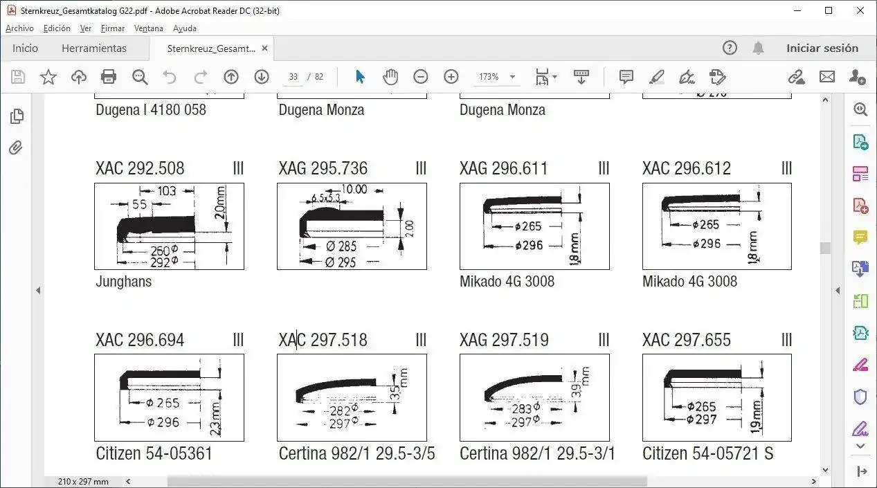

Yo no lo se, pero mirando en el catálogo de SK veo que en ese cristal no hace mención a la lupa, mientras que en otros (como el XAC 292.508 o el el XAG 295.736) si indica las cotas de ese elemento, por lo que me inclino a pensar que no la lleva.

Ver el archivos adjunto 2290771

Adjunto foto del "bicho" con el cristal actual

Repásalo bien porque me consta que Sternkreuz tiene con lupa de esa medida. A veces cuesta encontrarlo con la cantidad de referencias que tiene el catálogo.
