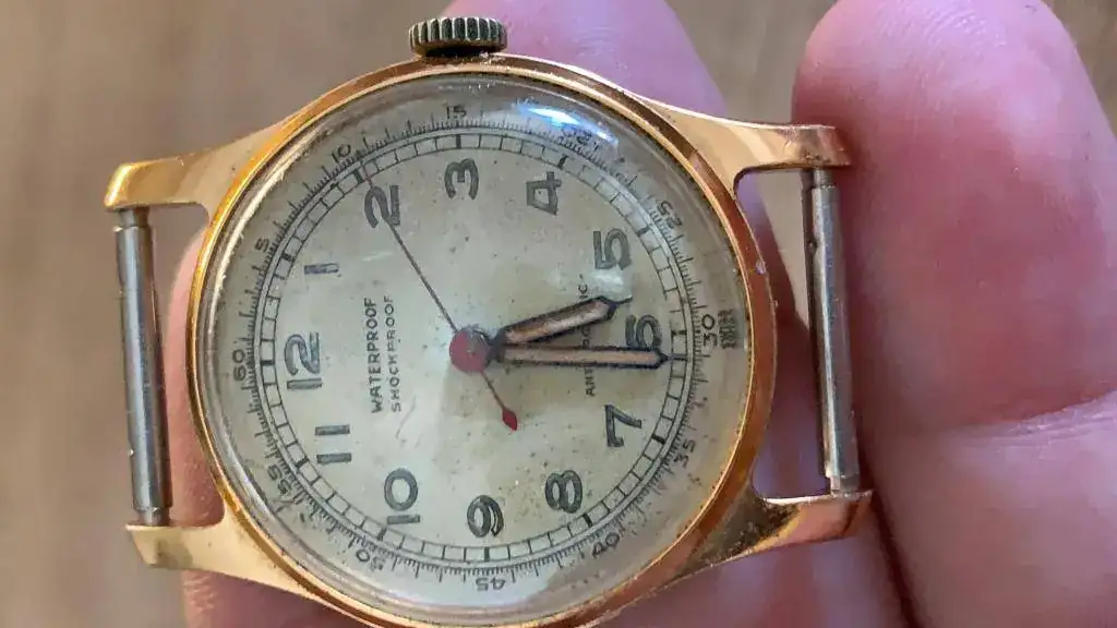

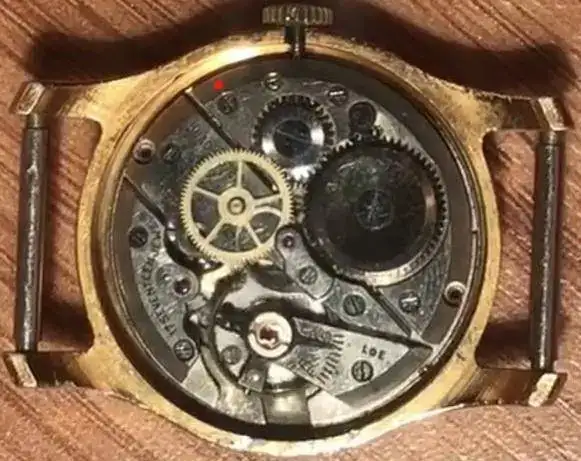

Hola compañer@s, el mes pasado estuve de vacaciones en Tbilisi y encontré este reloj del cual mi chica se quedo prendado de el. No tengo ni idea de que modelo, maquina o historia tiene el reloj. Aqui dejo una fotos y espero me podais ayudar. (Siento la calidad de las fotos del movimiento) 6C4C1B8C-CC4A-42C1-A099-28906E1A2419.webpB98819CD-697D-4D74-A8BF-273C35D042D0.webpDCD81D02-7242-404C-8E58-4C3B3F61B774.webp1BC51947-0C54-46EC-8542-CC4A9D33B4D0.webp

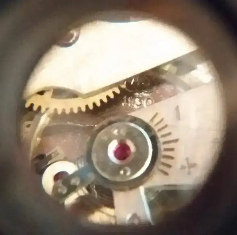

coge una lupa y con buena luz mira si debajo del volante aprecias algún logo o numero. ejemplo
attachment.php
me inclino por WYLER S.A.

Entiendo que la palabra Schokproof es un sistema antichoque

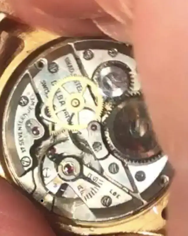

hola Cesc.
Si te fijas en el calibre nos da un dato importante...
La palabra Delba bajo la rueda de parada del segundero ??? no se si esa es la función ????
Pertenece con toda seguridad a Delbana y posiblemente es de la época de 2ª Guerra mundial ya que tiene un corte de estilo militar.
Por la forma del calibre me decanto por Felsa.
Si te das cuenta, la punta de lanza del puente del rodaje es característica de esa marca, y suponiendo que es un calibre pequeño de no mas de 10 líneas, incluso menos yo me tiraría por el Felsa 335.
A tí que te parece ???
Otra cosa que puede hacer el interesado es mandar a desmontar el reloj y que mire la numeración del calibre y nos ahorramos conjeturas.

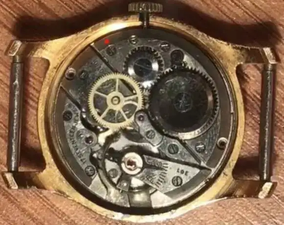

Vicente, de momento creo que no, pero si creo que vas muy bien. Posición tornillo.
Analiza por favor la serie
350: sub second. 9'''
351, 352, 358: sub second
359, 360: sweep second
longer mainspring, new setting-lever spring:
720...722: sub second
725, 726: sweep second

Está claro que es un Felsa de ese rango, pero la web tiene pocos o ningún dato.
Primero me había decantado por el Felsa 350, pero el corte del puente del volante era diferente y encontré más parecido en el 335.
Solución.
Quitar esfera y salimos de dudas.
si al interesado le interesa el dato, ahí tiene la solución.
Los compañeros ya mas o menos te comentaron qué piensan.
Sobre datos del calibre también se puede consultar:
- Quick Fit HR, que es como un Bestfit 111 pero mas pequeño.
En página 44 está el Felsa 335, datos de principales fornituras y familia mas todas las intercambiabilidades.

hola Cesc.
¡¡Juer Vicente!!, que sepas un montón de relojería y hagas verdaderos milagros con piezas desahuciás y que tenga que aparecer yo a corregirte me da un poco de repelús. :umbrella:
La rueda que señalas es la de segundos indirectos. Transmite el movimiento de una de segundos normal (segundero a las 6) al piñón y eje del segundero central.
