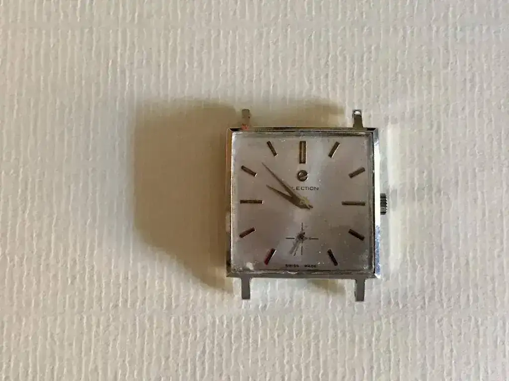

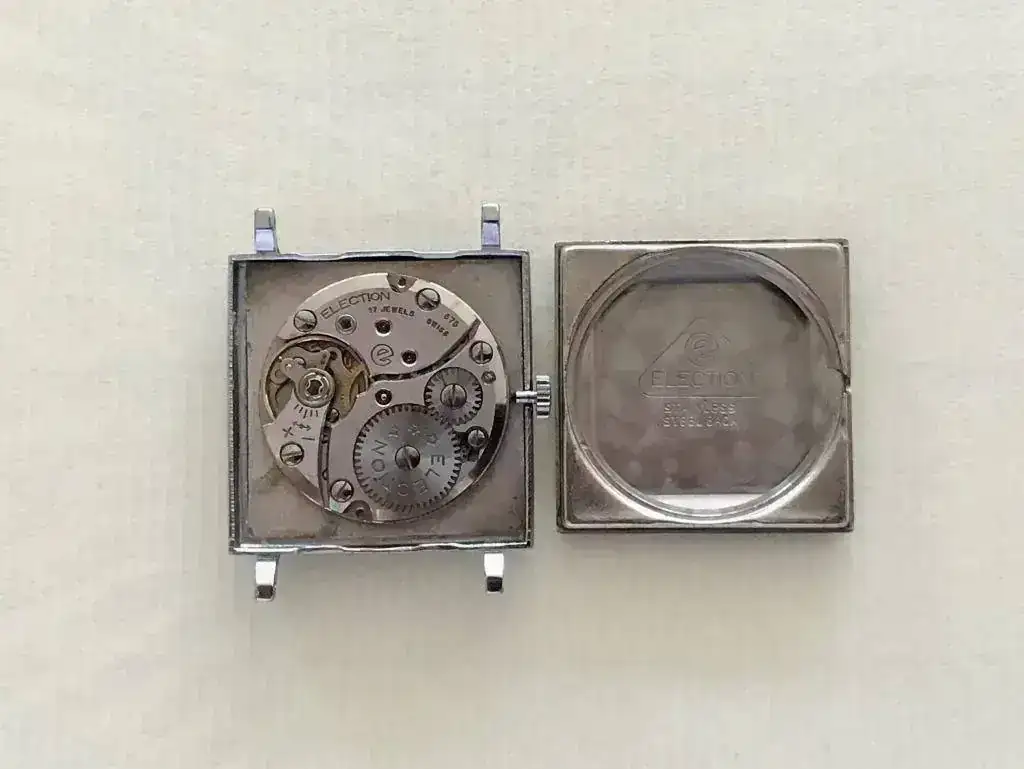

Ordenando el cajón donde suelo poner los relojes vintage que he acumulado con los años, me encontré con este pequeño. Un Election de tan solo 29 milímetros de cada lado, en su interior guarda un calibre 675 en un estado impecable, y además con una marcha preciosa y muy precisa. Comparándolo con las medidas de los relojes actuales, prácticamente pasaría por un reloj de dama.

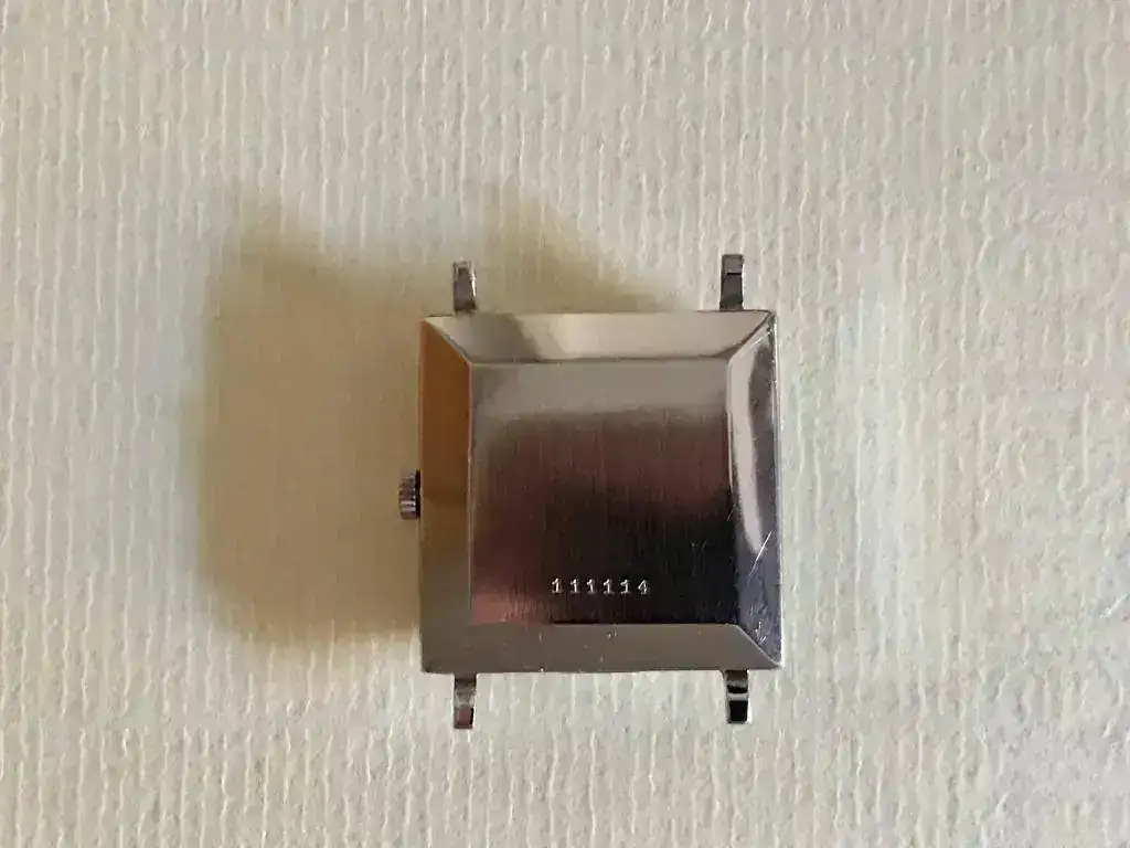

Curioso además el número de serie que lleva impreso en la tapa posterior 111114. Por la estética de la esfera pareciera ser que es de los 60 o 70s. Eso si algún experto me lo puede confirmar, estaría estupendo.

Buenas,
Lindo reloj, siempre interesantes estos Election,
aunque localmente haya habido tantos, y como "no tienen mercado",
la mayoría no le presta atención o los rebaja como pieza.
Allá ellos.

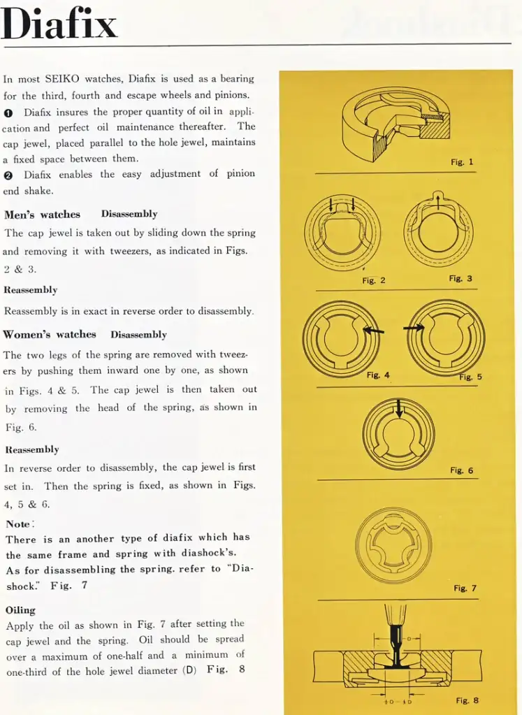

Un movimiento preciso y "adelgazado" del 625, como el 875 lo fuera del 805.
este aggiornamento incluye incabloc y el sistema Diafix (o similar) en la rueda de escape.
Diafix:
Y no te equivocaste,
la estética (y mecánica) de todo sugiere mediados-de-los-'60s a '70s.
Saludos, felicitaciones
Álvaro
