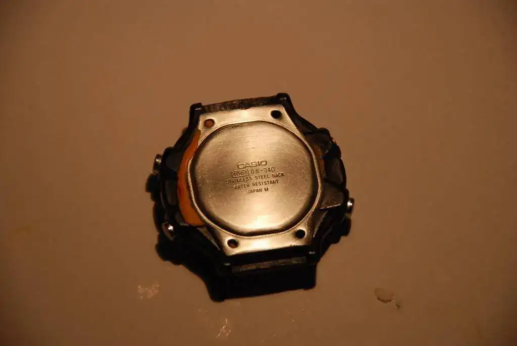

Bueno, como le he dedicado un ratito a hacerle fotos, os cuelgo un sistema muy sencillo pero que va bastante bien.He aprovechado el cambio de pila de este Casio que tengo hace muchos años, y cuya junta estaba muy deteriorada para hacer un pequeño brico.

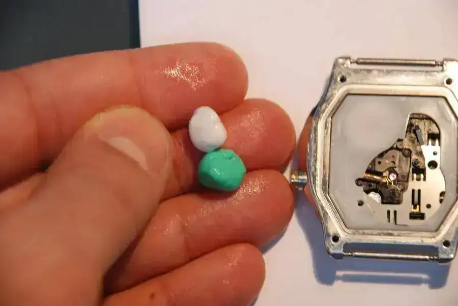

Bueno, en este caso he utilizado una silicona de dos componentes de Vinyl polisiloxano que fragua en un par de minutos

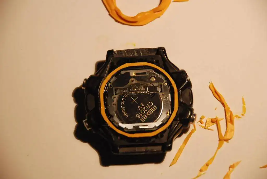

La aplicamos a la zona donde debe asentar la junta.

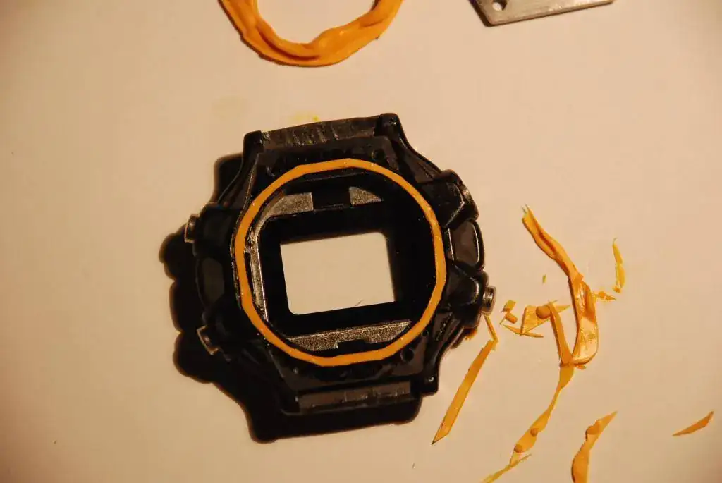

Colocamos la trasera, dejamos que la química haga su trabajo y la recortamos con un bisturí.
Aquí la nueva junta ya recortada

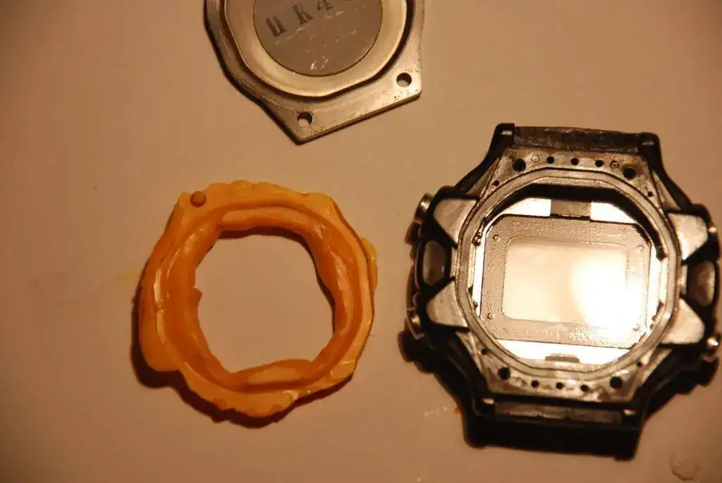

Le ponemos grasa de silicona, y a su sitio, donde asienta a la perfección.

Buen trabajo. Eres un artista, pero ten cuidado, ya que al recortar, puede haber quedado alquna rebarba que evite el correcto cierre parejo de la tapa, y por lo tanto la posilidad que la presión en la junta no sea uniforme, rompiendo el principio de funcionamiento de las tóricas; entonces te puede entrar agua.

Gracias a todos por los comentarios.Comentaros que la silicona que utilizo es de una gran estabilidad en cuanto a forma y volumen,ya que es de uso clínico.En breve os cuelgo otro caso de reloj con junta machacada.
