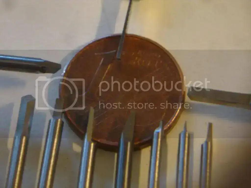

Lo que si se me pasaba es el tema de los buriles.¿ Los comprais cuadrados y redondo y los afilais?
Sería mucha molestia una foto de las puntas de los buriles y una breve explicación de su uso. Por ejemplo, buril en tal forma desbaste cuerpo del eje. Buril así, para rebaje final de pivotes.
Para ir practicando. Al principio puedo hacer un eje muchísimo más grande, ya luego se hará uno real y funcional.
Manuel
Los buriles son de sección cuadrada. Se pueden comprar hechos. Bergeon tiene uno de tungsteno con cuadradillo de 2,2mm . Viene afilado pero hay que volver a afilarlo cada vez que trabajes. dos veces al menos por cada eje. Vallorbe los tiene de acero rápido. Menos duros pero también cortan bien. Son de HSS. Si te ofrcen de WS no los compres porque son demasiado blandos. Cuesta el de Bergeon unos 40 euros y los de Vallorbe entre 25-30 euros.
También puedes comprar barritas de acero y hacer tu los buriles. sale mucho más económicas. 5 barritas 25 euros. Pero hay que afilarlarlas desde el principio para sacar un rombo.
Si me animo hago unas fotos - a ver si me salen, ya que tengo una cámara bastante cutre - de cómo hacer las formas. En tornos grandes se pueden hacer buriles a izquierdas, a derechas etc etc... pero como manejamos un torno muy pequeño, con la faceta romboidal y con la forma de cuchillo es suficiente.
empieza haciendo un eje con una barrita de latón. Es más blanda y verás cómo se la come. Acuérdate de destemplar el acero de las varillas que vayas a trabajar. En la página web de la escuela en experiencias hay un relato de cómo aprendí. Es bastante largo y está tratado de forma incorrecta, con cierto humor, para ponerlo en un foro. Lo hice como homenaje a mi profesor de relojería. Explico como me equivoqué una vez y otra hasta conseguir hacer mi primer eje. Tal vez te sirva.

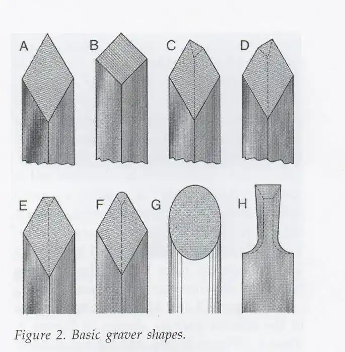

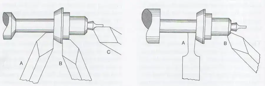

Pongo una ilustración del maravilloso libro de Archie B. Perkins, The modern watchmakers lathe and how to use it. Un poco caro, unos 110 euracos.
Estas son las formas más usuales de hacer los buriles. La primera, la A es la más común.

Gracias nuevamente. Pero algo que a lo mejor estoy mal. En la miniatura se ve que rebaja el cuerpo del pivote con un buril que me parece es de la figura H(buril plano como formón) y le pone la letra A. Estoy bien, o el cuerpo también se hace con el buril A.
Por lo poco que se ve el libro si es bueno.
Ahora a fabricar buriles na fraga e templalos con un oruxo de herbas.
Manuel
Hola, las letras de arriba no corresponden con las de abajo. Si te fijas en la miniatura se ven buriles a derechas, a izquierdas, de cuchilla y de perfil redondo.
Con la forma A de la ilustración de arriba se puede hacer casi todo. Es cuestión de paciencia y pulso.
