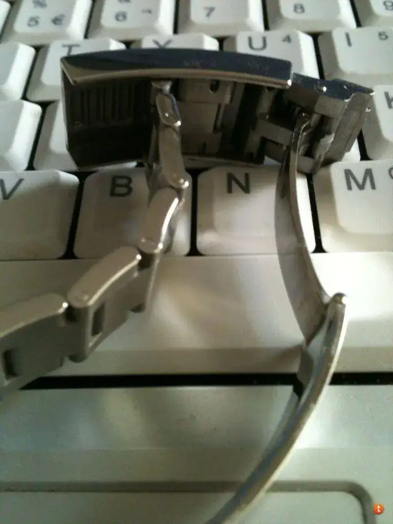

Pues sólo con tocarle un poco se abré el cierre. Es normal?

Creo que el cierre Glidelock al estar al mínimo, hace palanca. No se sí me explico. Si quitara un eslabón y lo pusiera al máximo, no pasaría.
A ver si con esta foto me entendéis.
Enviado desde mi iHuerto con el Patatalk
Creo que es porque lo tienes al mínimo. Prueba a quitarle eslabones, ponlo en el último agujero, y no creo que te vuelva a pasar.
Ya le he quitado uno, aún tiene juego el cierre para extenderlo o contraerlo. Ahora ya no se abre tan fácil como antes. Así qué ya esta solucionado, pero pierde la "gracia" el extensible de buceo.

Según la foto parece apreciarse que lo llevas demasiado apretado, creo que puede ser por eso, ponle uno o dos eslabones más a ver si no aprieta tanto y pierde tensión.

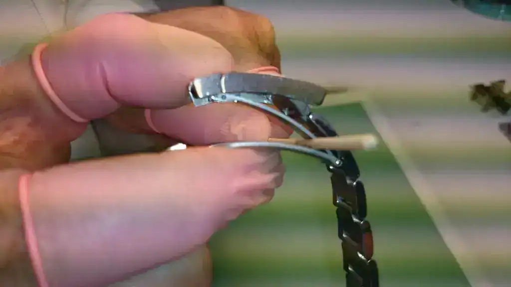

Para darle fuerza al cierre coloca un palillo de madera con el cierre abierto lo más próximo a la bisagra y presiona un poco el cierre cómo si lo fueras a cerrar, la curva que provoca hace que coja fuerza el cierre.

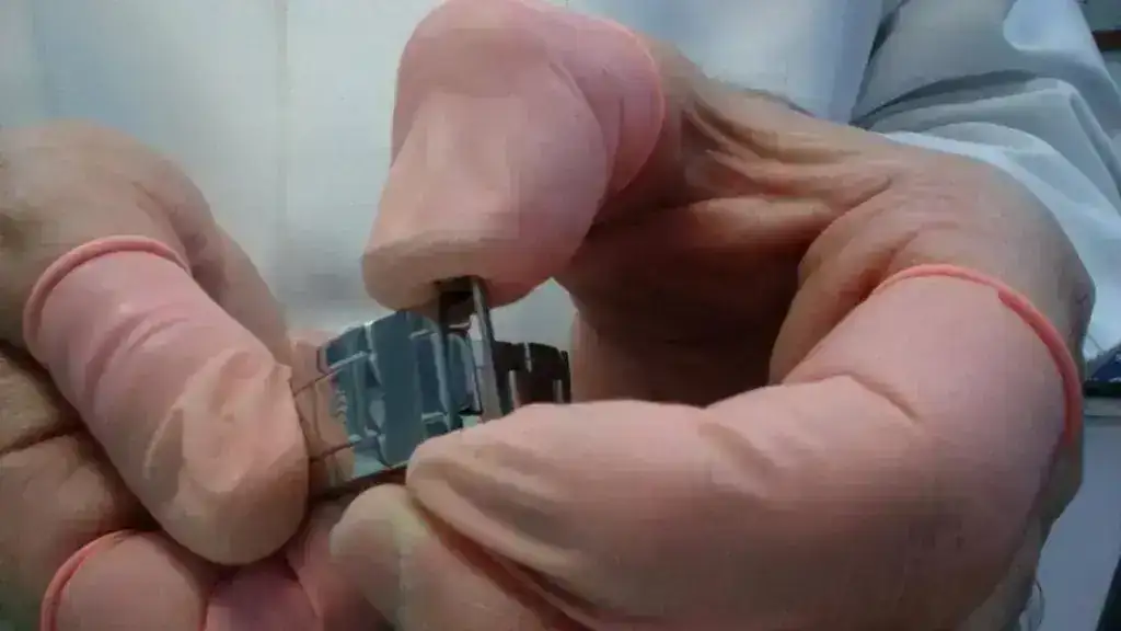

Si el que se abre es el cierre de seguridad, presiona con la punta de los dedos en los laterales y le darás fuerza a los puntos de contacto

Muchas gracias, a todos por las respuestas, como es bastante nuevo, me pasare por Serrano, no vaya ha ser que por torpeza mia "la lie parda". Ahora que le he quitado un eslabon y y microajuste lo he dejado en el medio, ya no se abre con esa facilidad.
Gracias Alex por ese consejo, siempre se aprende algo nuevo.
