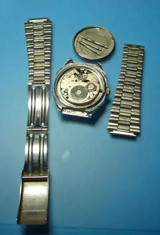

No te pongas nervioso Antonio. De cosas peores se ha salido, je,je,je. Ya tengo desmontado tu reloj así que la cuarta parte del trabajo ya está hecha sin novedad. Te lo enseño a continuación:
Sin "correa" ni tapa:

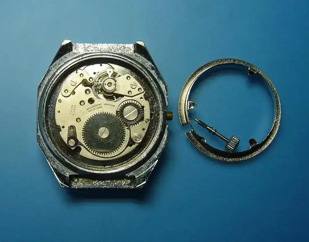

Sin bata ni tija

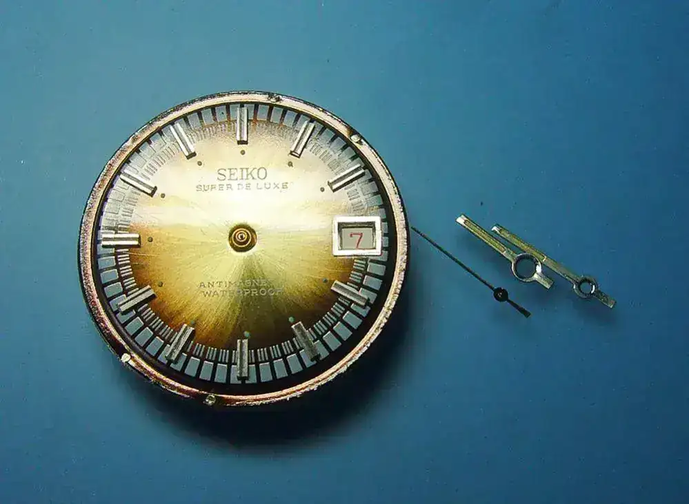

Fuera de la caja y sin agujas

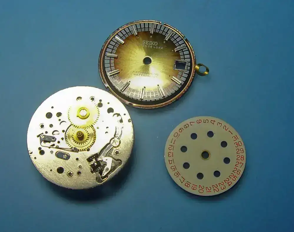

Sin esfera ni disco de fechas

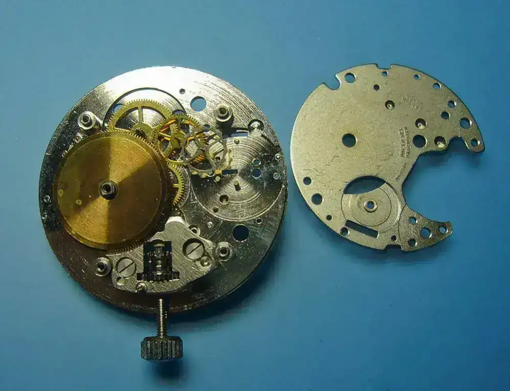

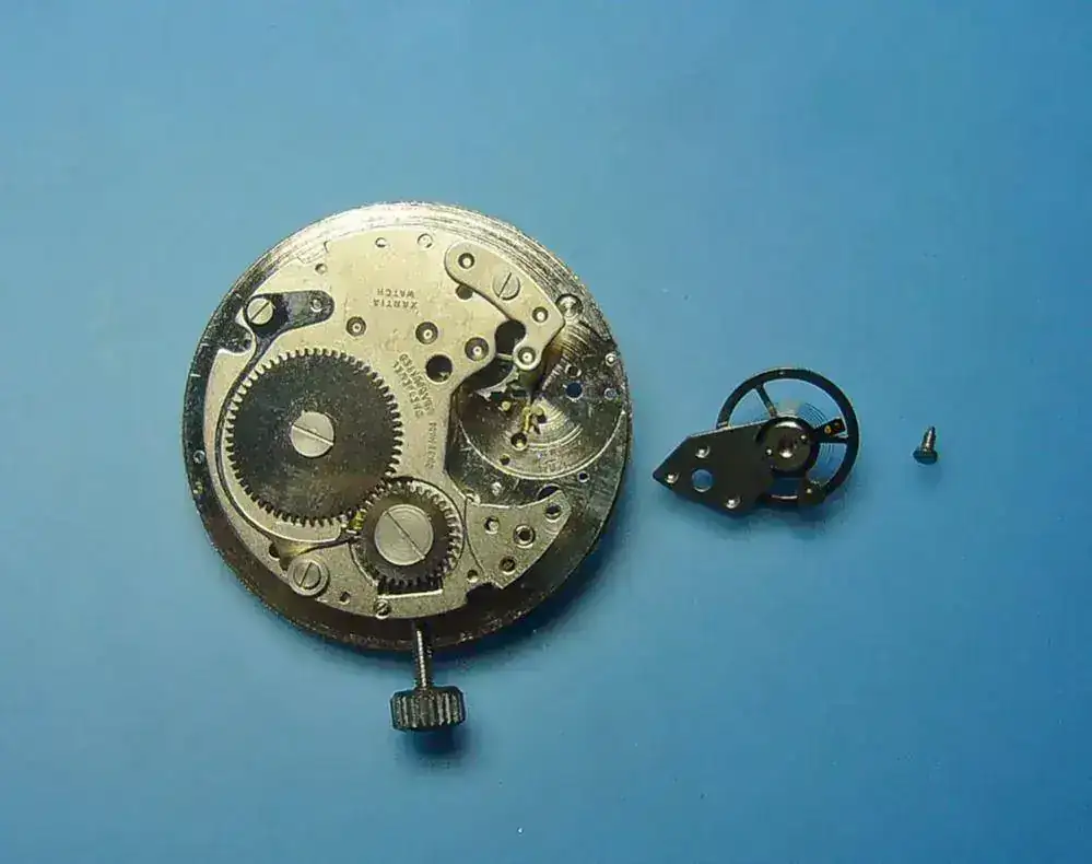

Le damos la vuelta y quitamos el volante

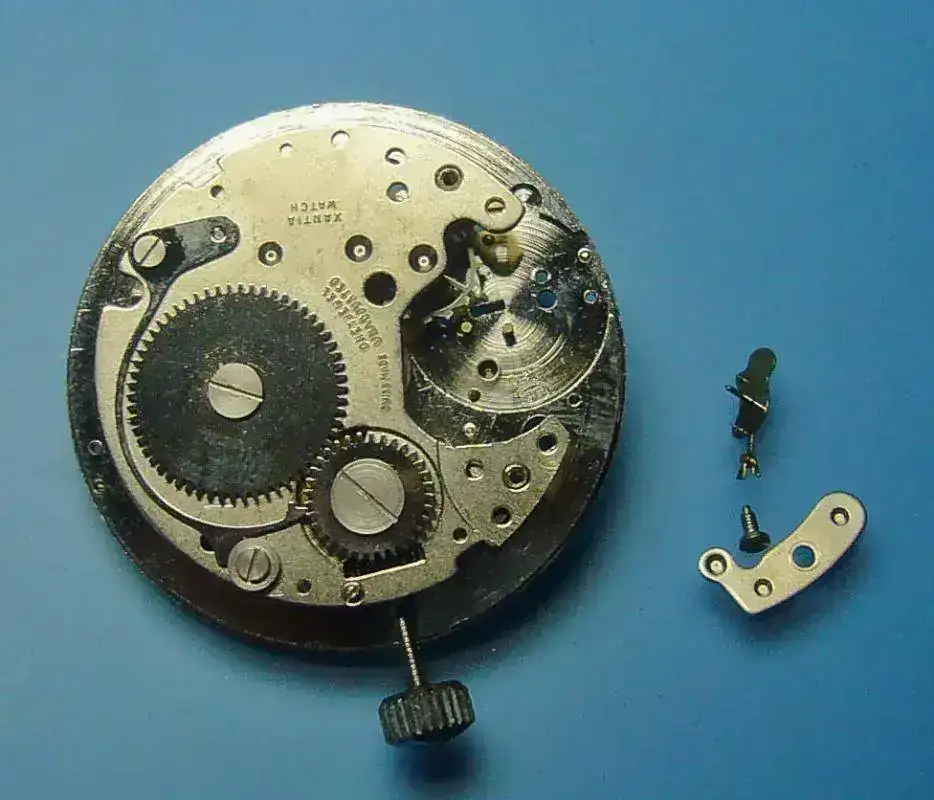

Quitamos también el áncora y su puente después de comprobar que no hay carga en el muelle real.

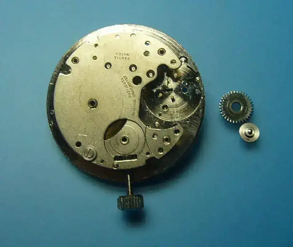

Ahora le toca el turno al muelle-trinquete y rochete

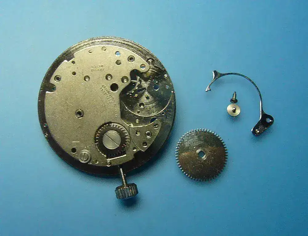

Esta vez es la rueda o piñón de carga cuyo tornillo desenrosca al revés para evitar que se afloje al dar cuerda.
Para quitar el muelle y el áncora hemos tenido que quitar dos de los tres tornillos que sujetan el puente general. Nos queda uno

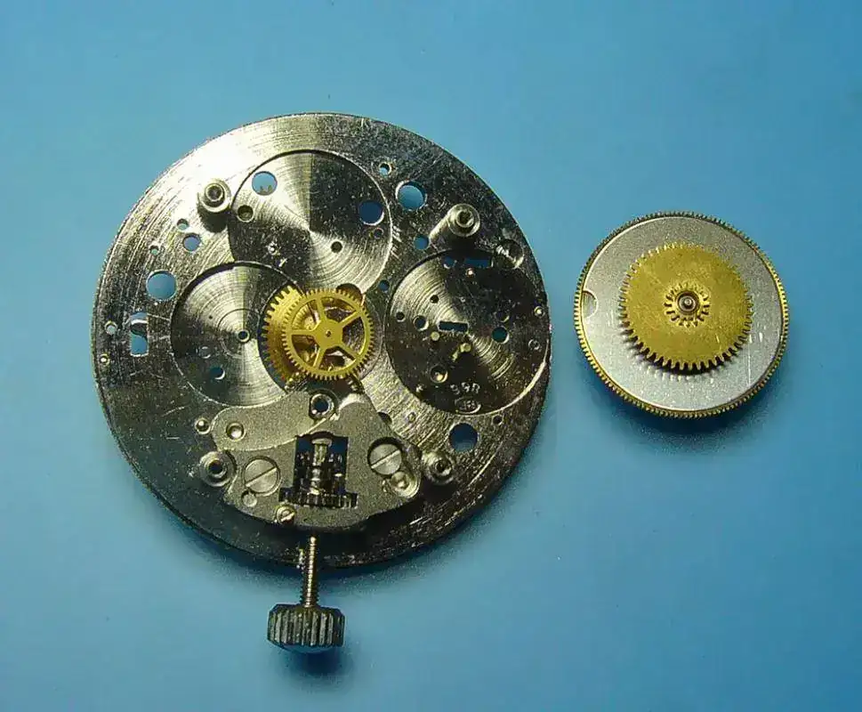

Quitamos las ruedas y el barrilete

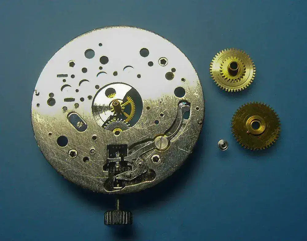

Por el otro lado ahora quitamos la rueda de horas, el cañón de minutos y esa otra rueda intermedia que tiene un tornillo y que mueve el calendario.

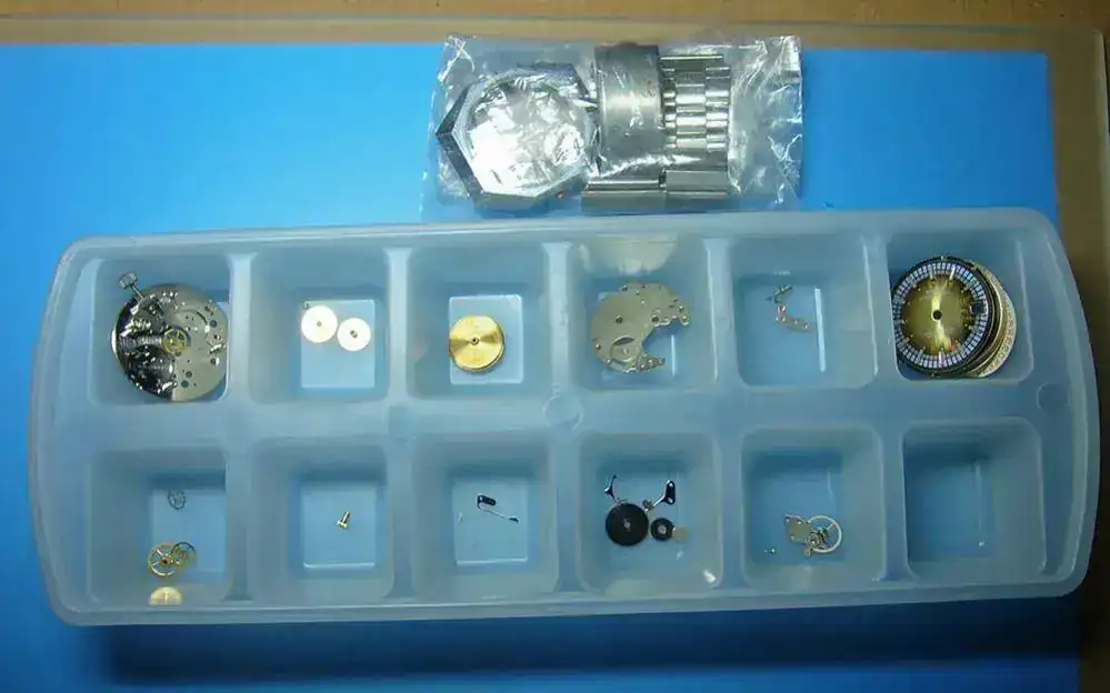

Todo lo demás que queda en la platina se podría quitar también pero así se limpia bien y yo prefiero no tentar al diablo. Y así queda para meterlo en limpieza
Como ves yo uso una cubitera con tapa, de las de hacer cubitos de hielo, y así se me queda todo lo que va junto en el mismo "cubito". Lo primero que suelo hacer es limpiar la caja y el armis y luego, ya tranquilo, todo lo demás.
