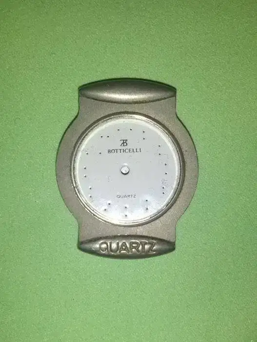

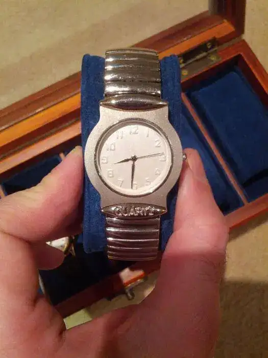

Hola amigos,hace unos meses le hice un reloj a mi madre con las piezas que sobrevivieron de otro que ella tenía.No tengo fotos del proceso pero es muy sencillo:
Retiré el bisel y lo traté con chorro de arena.Pulí la caja y monté el bisel.Busqué un dial entre unos restos pero como no me gustaba,lo traté con chorro de arena y le dimos un baño de plata.Pegue el dial a una maquinaría Miyota quartz con "la gotita" porque no tenía patas de esfera.Monté las agujas.Monté la maquinaría con dial y agujas a la caja mediante una bata de plastico.Le pusimos la tija y el cristal.Coloqué su armix y ya tiene un reloj nuevo.

Buen trabajo. Esa esfera queda muy bien con la caja arenada.
Gracias amigos,la verdad que el resultado es muy bueno.El dial lo traté con chorro de arena porque al darle el primer baño de plata,le salieron unas burbujas.Despues de darle el chorro de arena, agarró el baño de plata y quedó perfecto.
