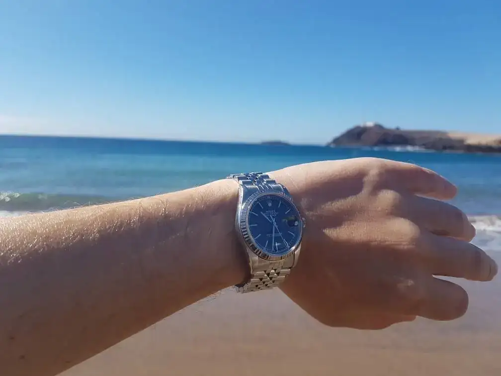

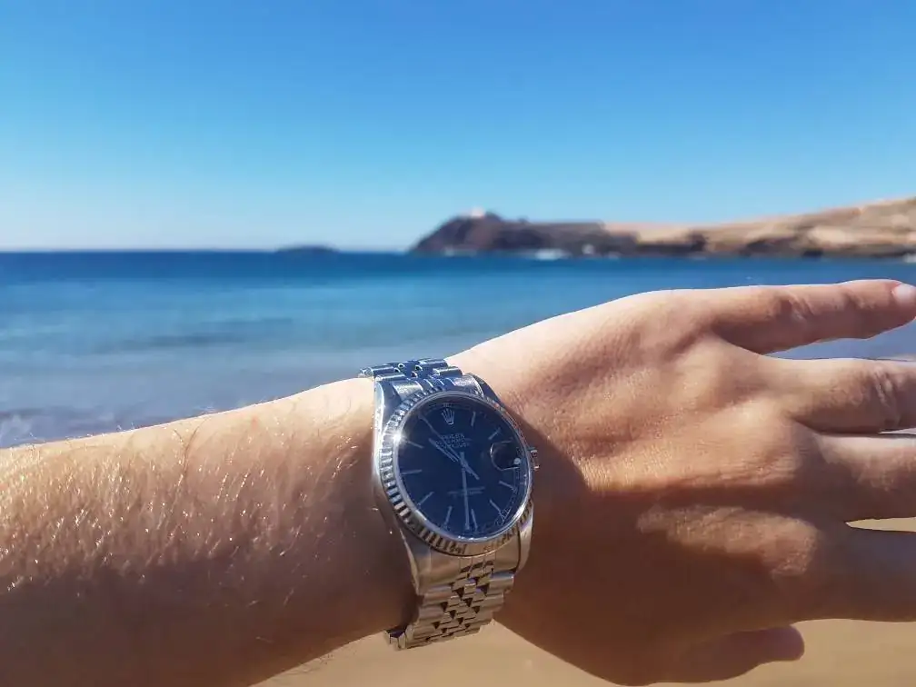

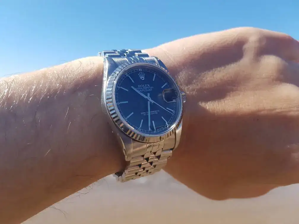

Hoy yo con un Datejust [emoji33], vaya locura [emoji23]

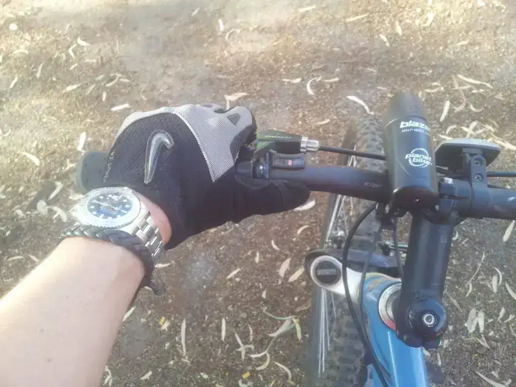

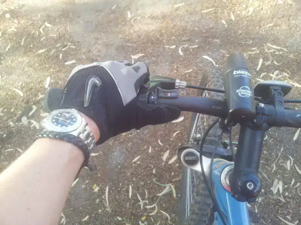

Lo que si que no hago nunca es correr o montar en bici con un automatico, prefiero llevar un cuarzo peleon. Ya me he caido una vez en bici y otra vez en moto, la primera el G Shock se llevó un buen golpe y ni se enteró. La segunda llevaba un Seiko de mi mujer y quedo bien rayado, siempre me lo echa en cara cuando se lo pone
Pero como monto en moto a diario no me planteo cambiar de reloj para eso, no me planteo lo de caerme, aunque siempre está ahi el riesgo. Si tuviera un Rolex no lo llevaria en moto, eso seguro
Tienes razon que si me caigo y daño un reloj al momento estoy abriendo el hilo con las fotos del daño, que aca somos asi de raros.
Lo del postureo...:-( estas bastante equivocado, pero vamos que escribir acá es gratis.
Mejor un buen pulsómetro y menos postureo que el día que te caigas vendrá el hilo llorando :D
