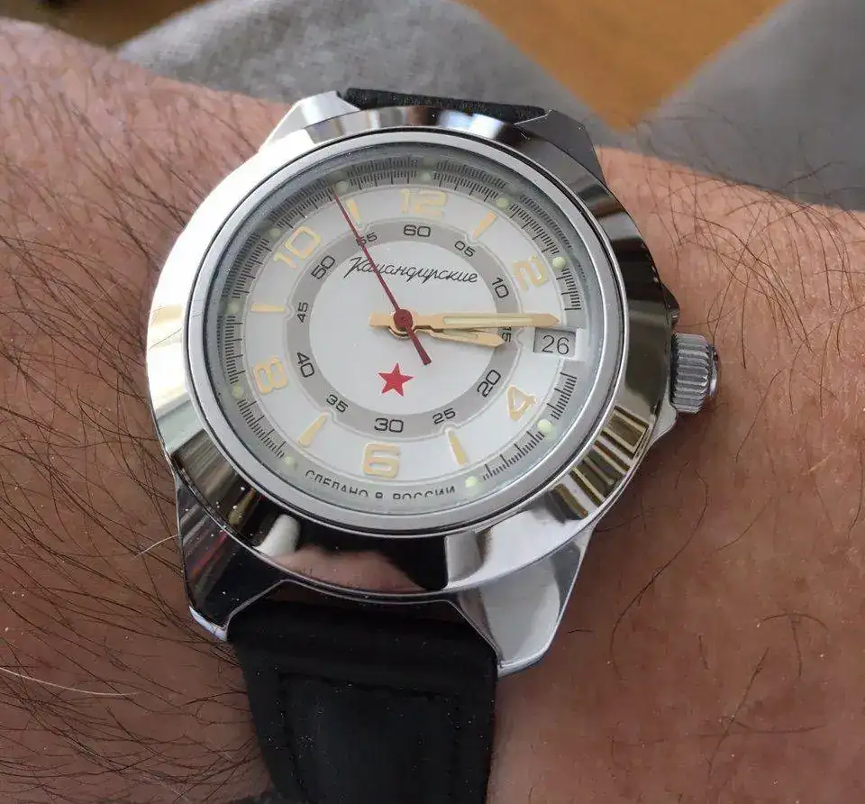

Hace varios años (como pasa el tiempo ) aprovechando una devaluacion bestial del rublo compre varios Komandirskie ( ya tenia amphibia ) a unos precios de derribo -creo que al cambio eran unos 22 o 23€ )
como me pudo el "ansia viva" pues decidí que la compra fuera de relojes con cajas diferentes. Cuando llegaron uno de los relojes tenia un aspecto "raro" para ser Vostok ( cristal plano, sin bisel giratorio, unas asas triangulares ). Intente darle una oportunidad con diferentes correas y estéticas y no conseguí que me entrara por los ojos y la verdad, no se ha usado

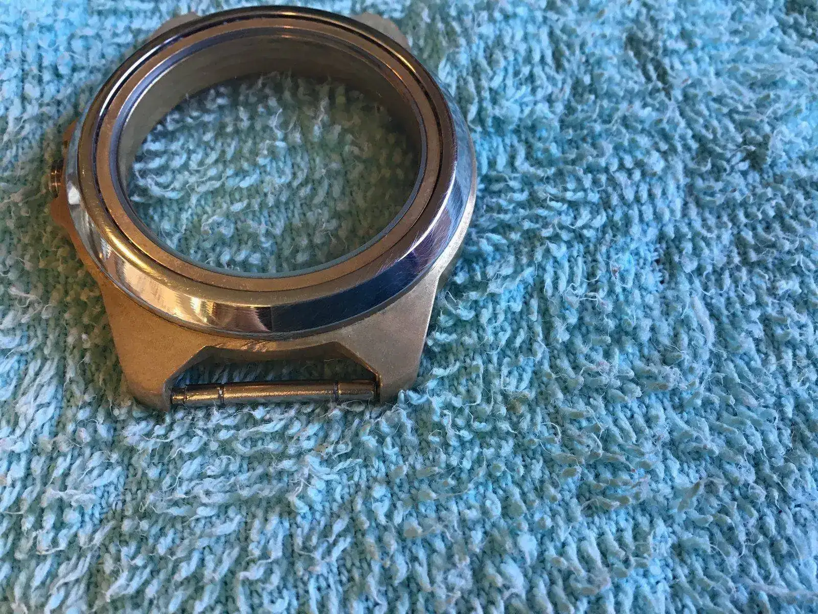

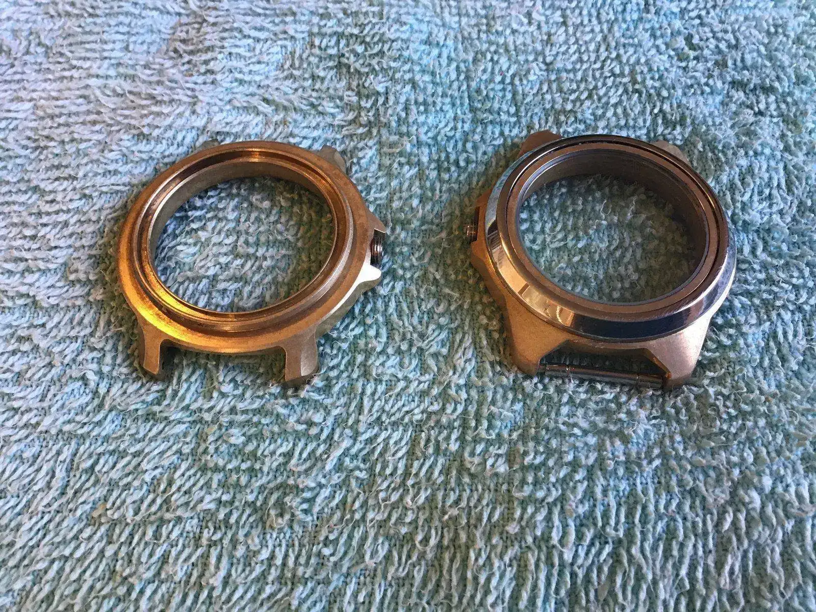

Ayer noche aprovechando que queria "tratar" unos biseles y una caja de otro Komandirskie me dije de ver si sacando el laton de debajo del cromado, el reloj quedaría mas usable y ha sido una sorpresa

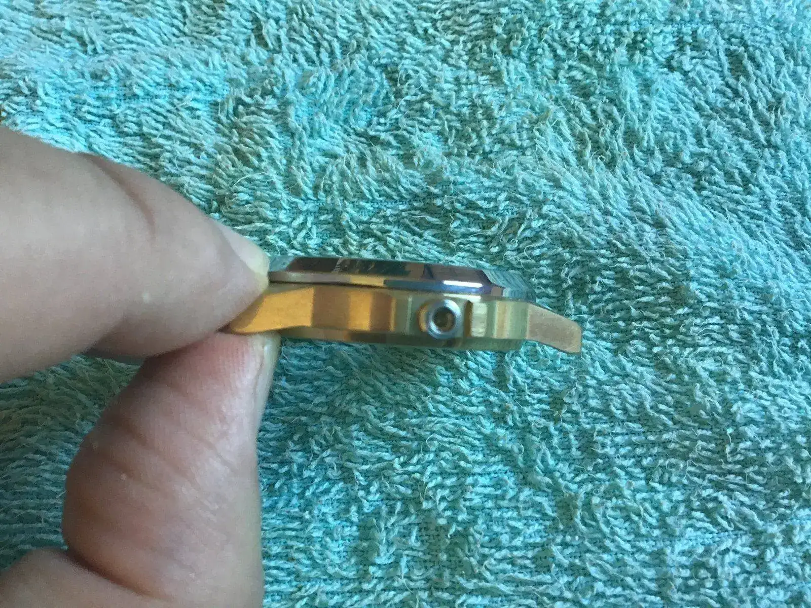

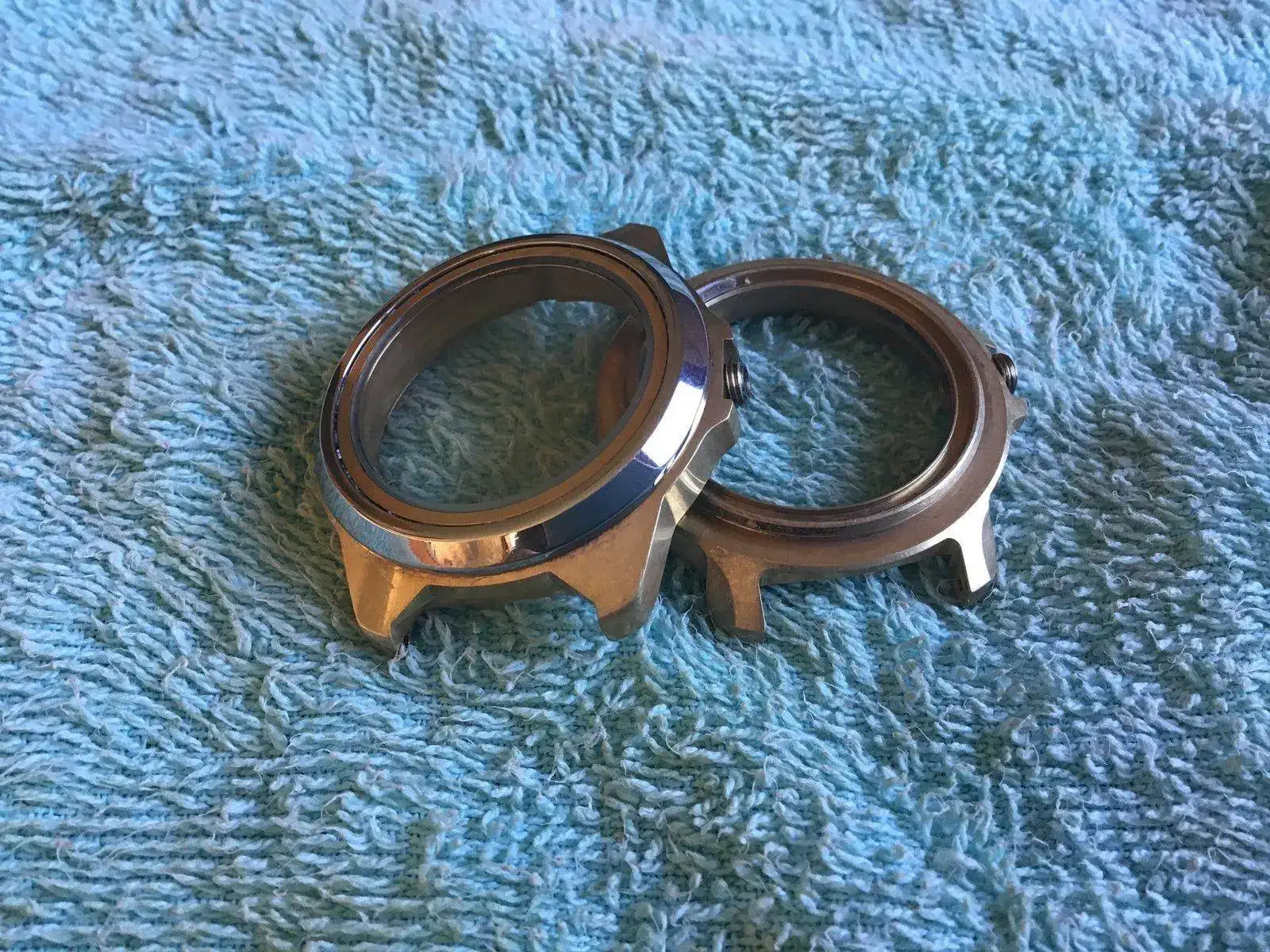

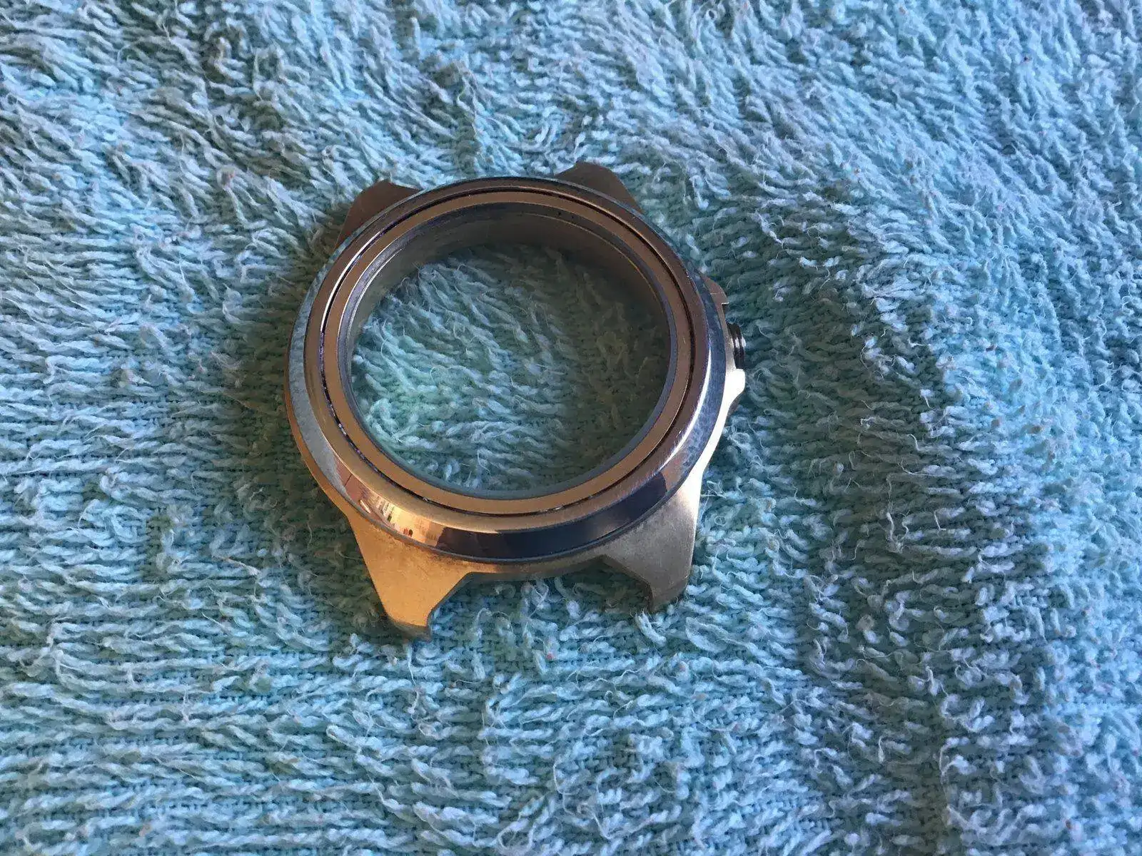

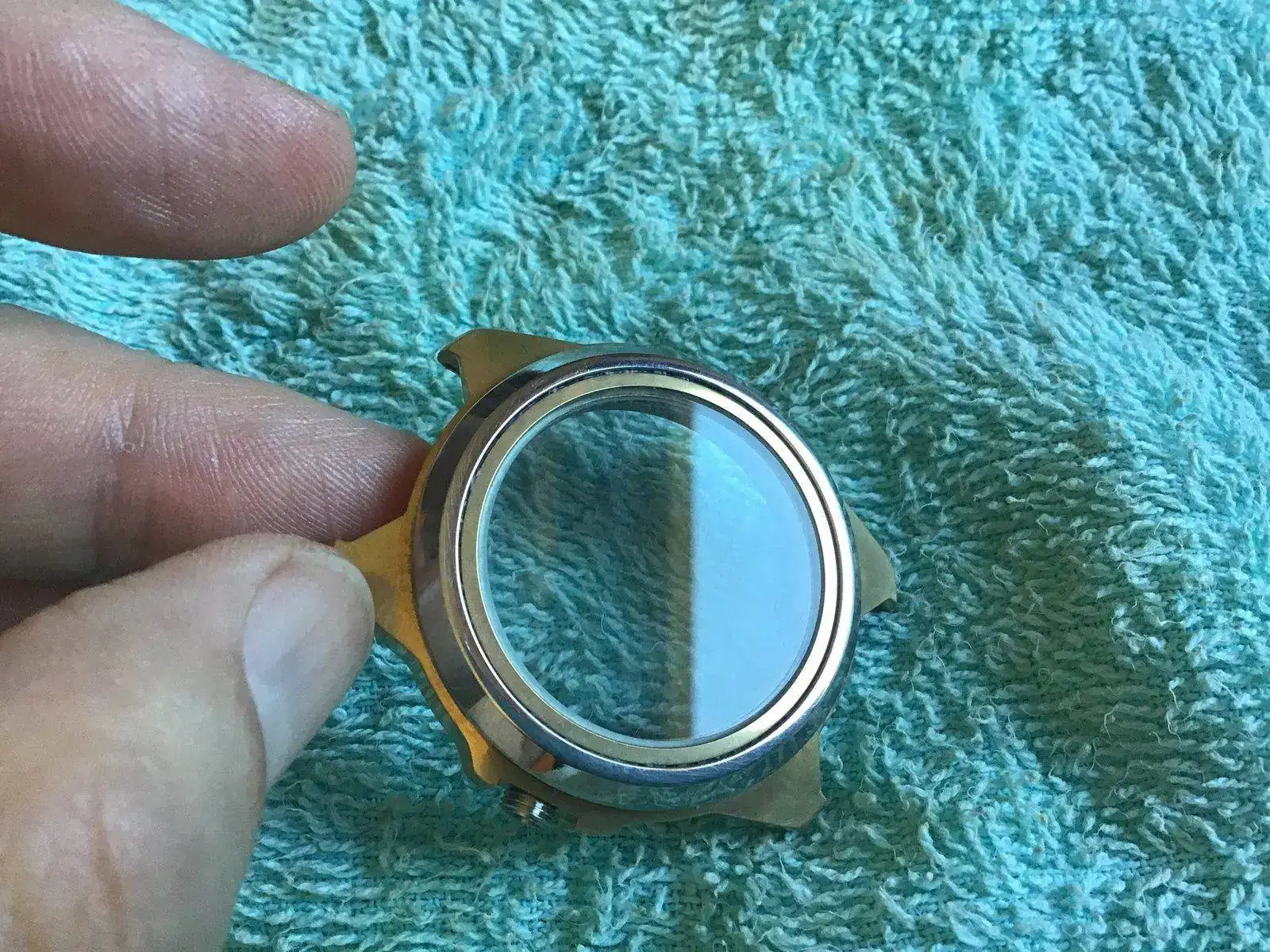

Lamento no haber hecho foto del inicio pues pensé que dicho Komandirskie seria como los demás, pero con este reloj una vez mas me equivoque. Por tanto las primeras fotos son de después de quitar el cromo a la caja y descubrir que el bisel es de ACERO, y el cristal es MINERAL PLANO. Quizás alguno de vosotros ya conocierais las características de esa caja pero a mi me ha pillado de sorpresa

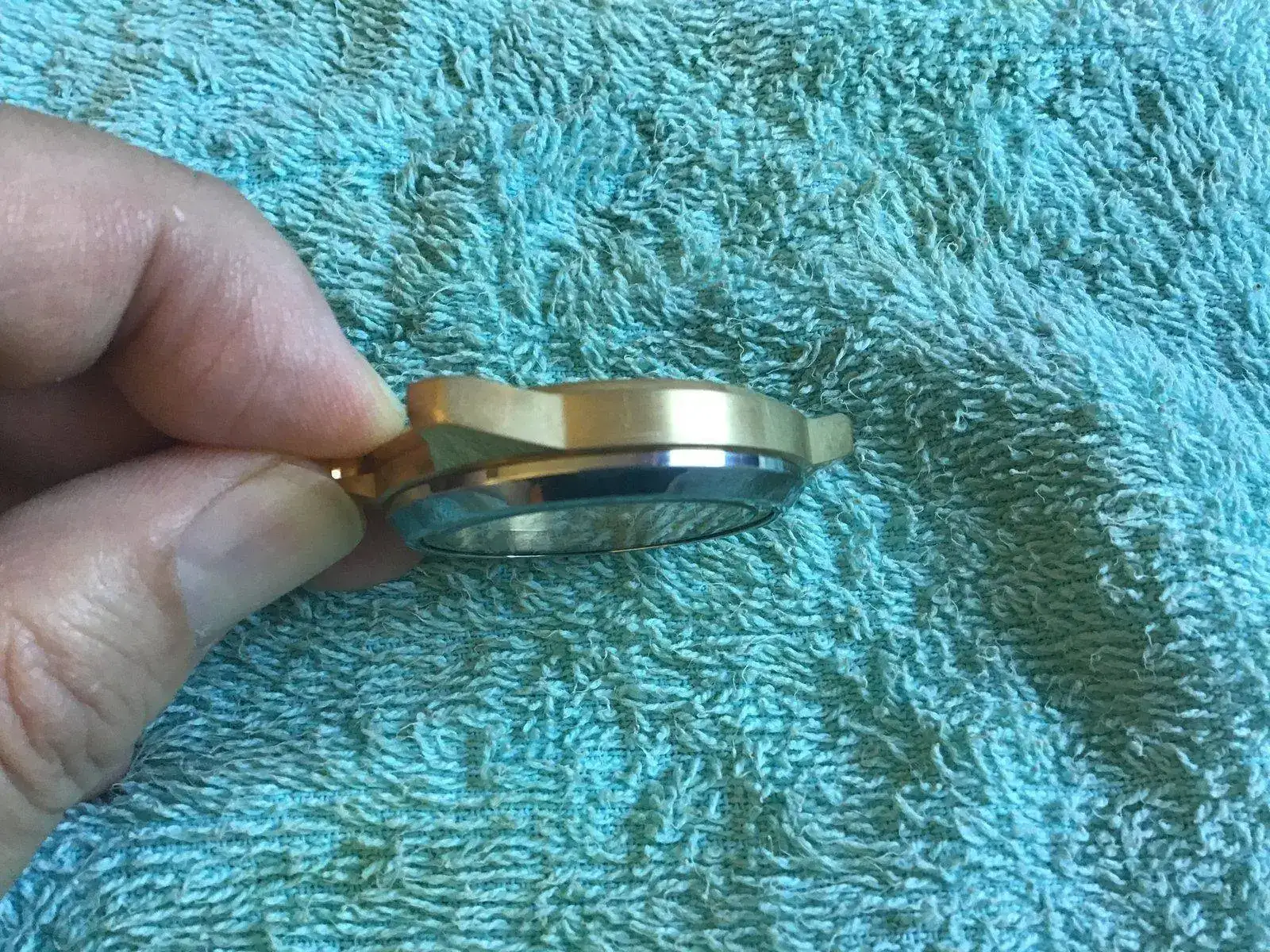

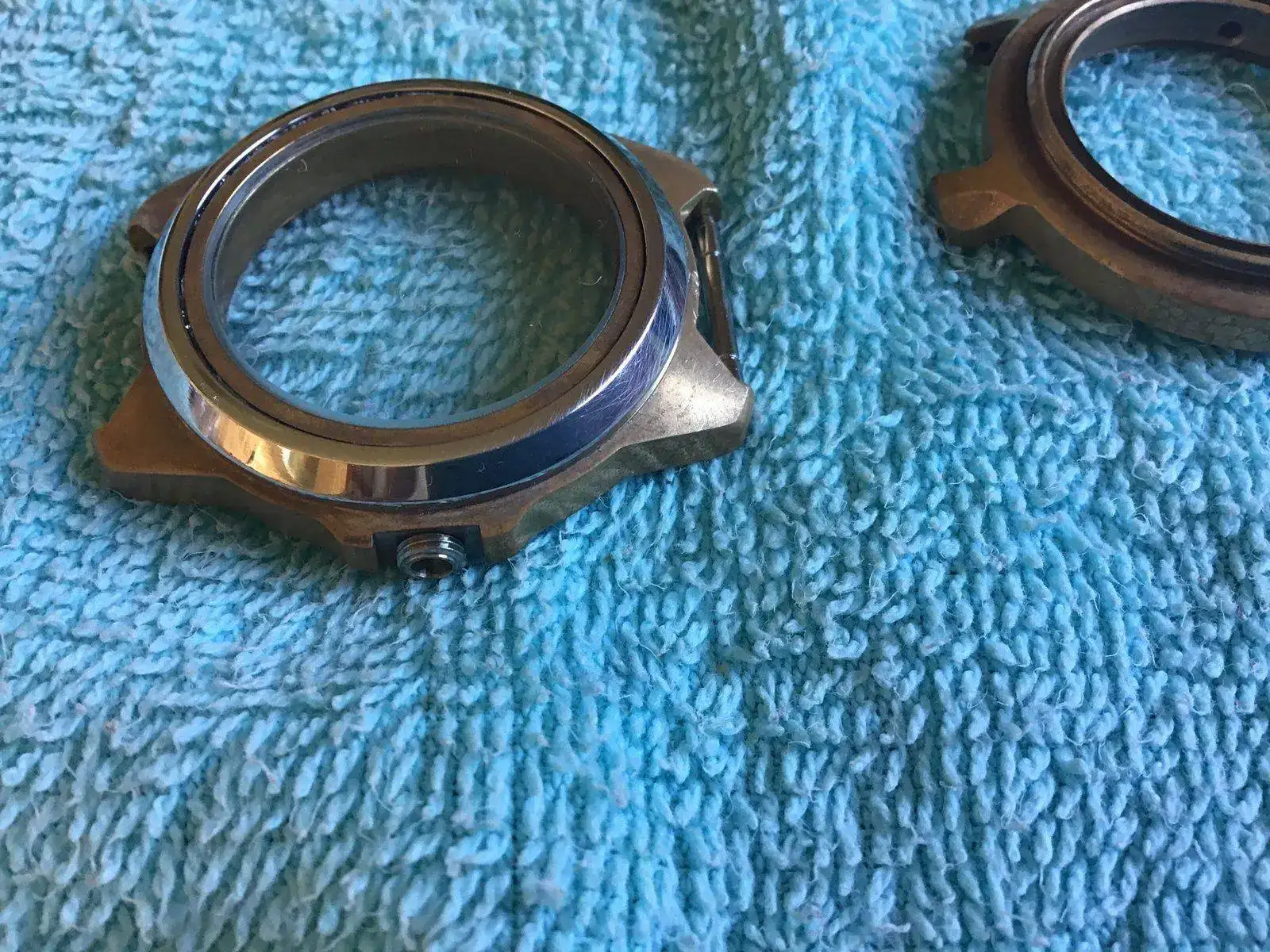

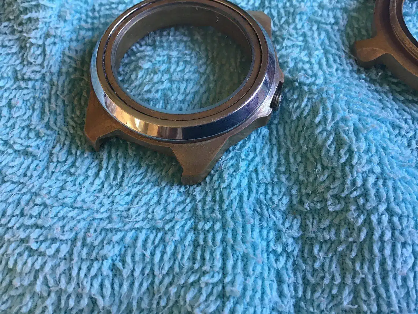

Aqui veis -es la caja de la derecha- las raras asas triangulares, el bisel fijo de acero y el cristal Plano ( cristal, no plexi ). Como veis y lamento, la primera foto es con las cajas ya "peladas" de cromo
aqui la caja un poco mas en detalle donde se ve el cristal de vidrio plano y el bisel de acero

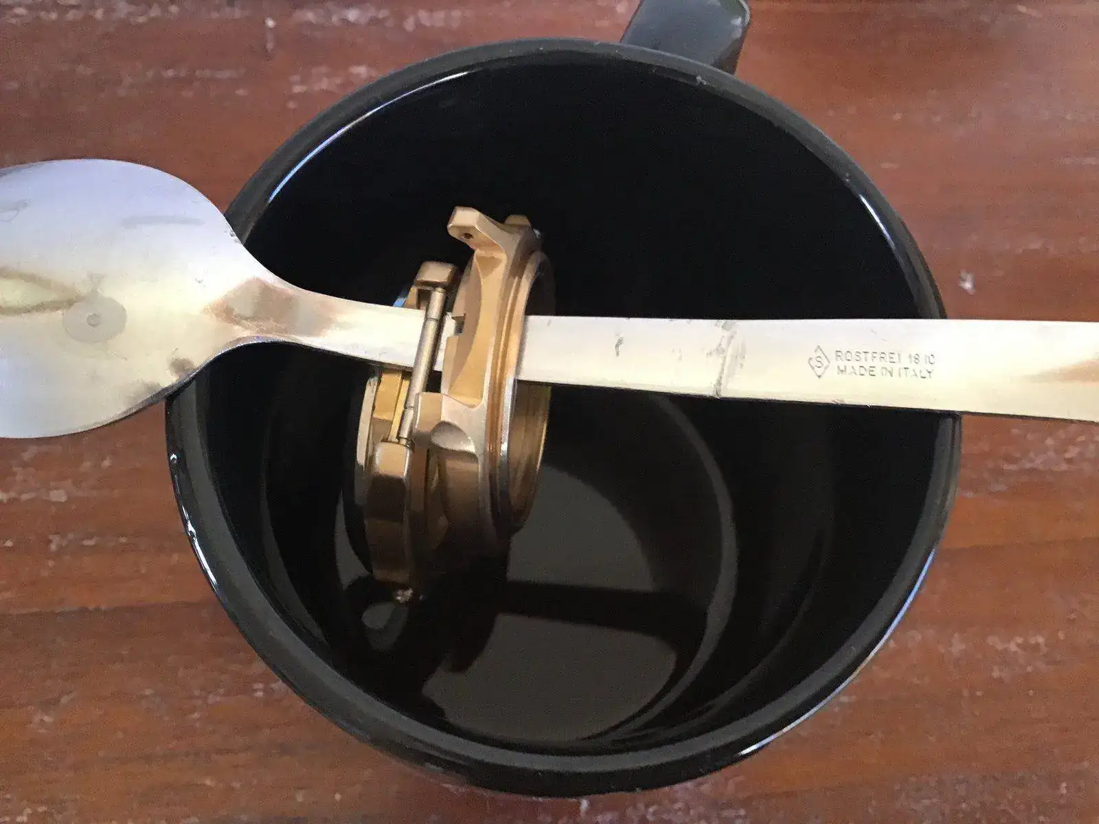

aqui las dos cajas "sufriendo" el proceso de envejecimiento con vapores de vinagre caliente

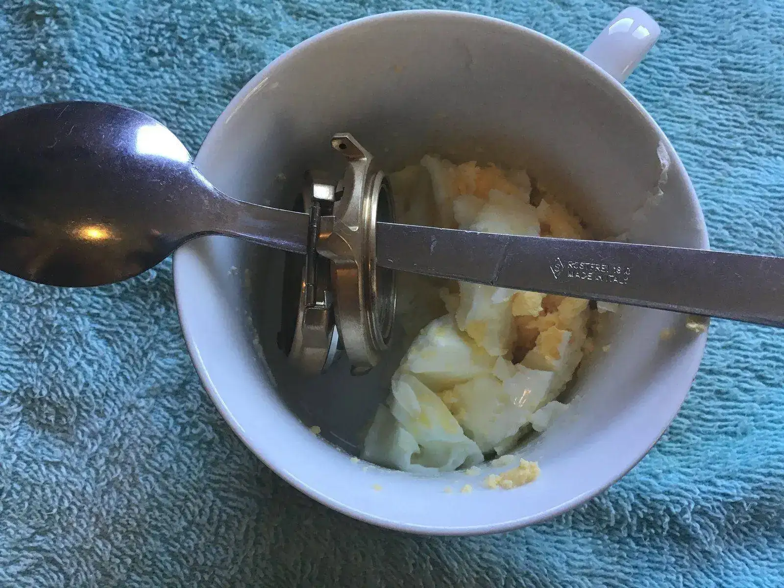

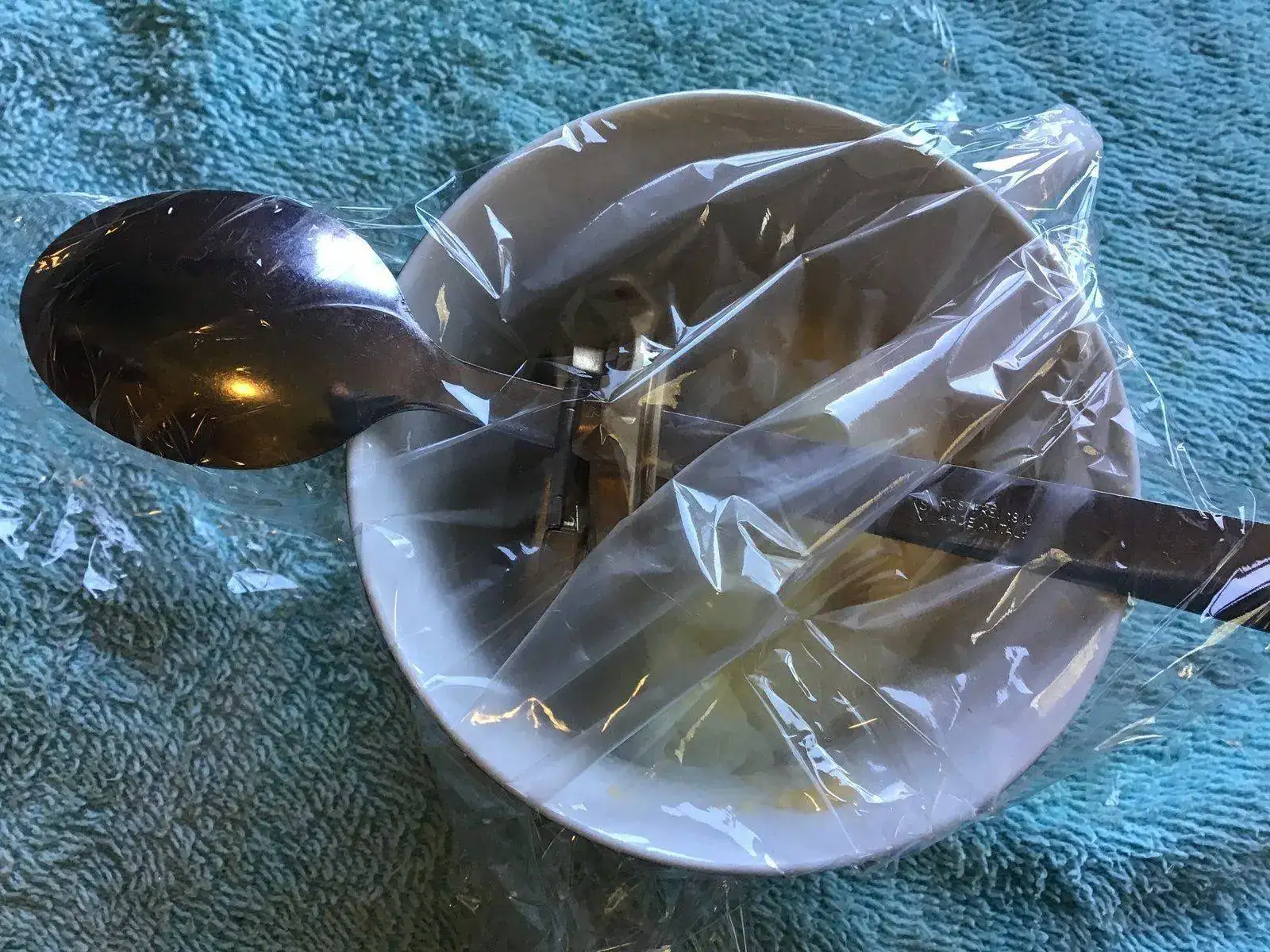

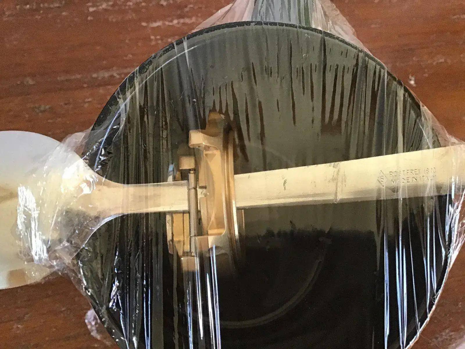

y aqui el segundo proceso con "vapores" de huevo duro

Que curioso lo del huevo duro, no logro entenderlo.
el huevo duro desprende acidos en forma gaseosa que ataca la superficie del laton ( no se si con el bronce funcionaria igual )
se machaca/trocea para aumentar esa emision

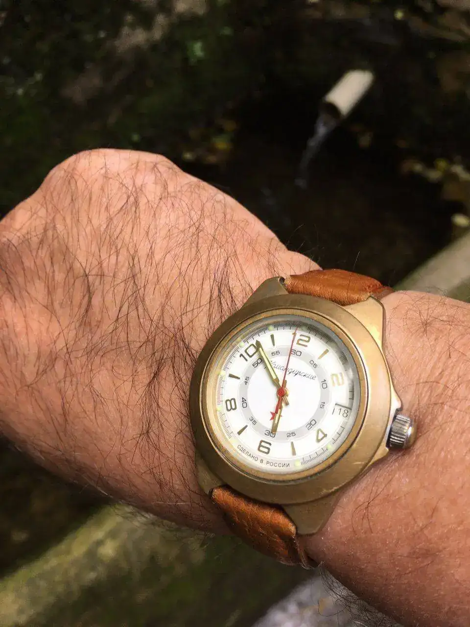

Cromado lo compré y con paciencia en latón lo dejé, incluido el bisel que si es móvil.
La pátina ha sido natural por uso y tiempo, sin vinagre, sin huevo etc.

Lo del huevo duro es por el azufre que contiene la yema, la clara no hace nada.

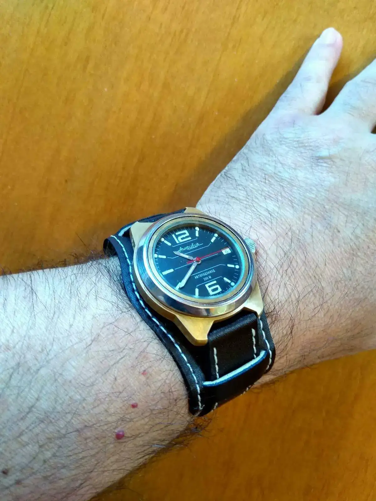

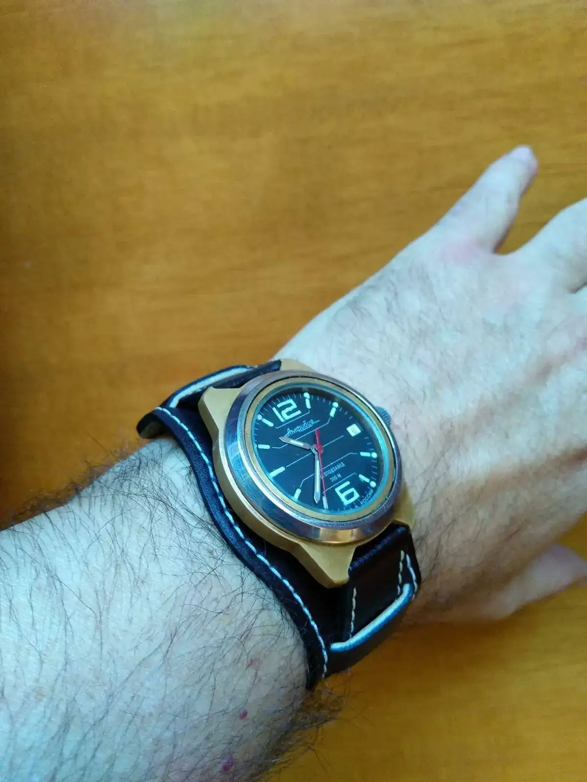

esa es la rareza, que lo "logico" es que fuera laton y no acero, pero el iman de Neodimio y que no hay manera de que aparezca laton debajo dice lo contrario ( y que tampoco se desmonta )

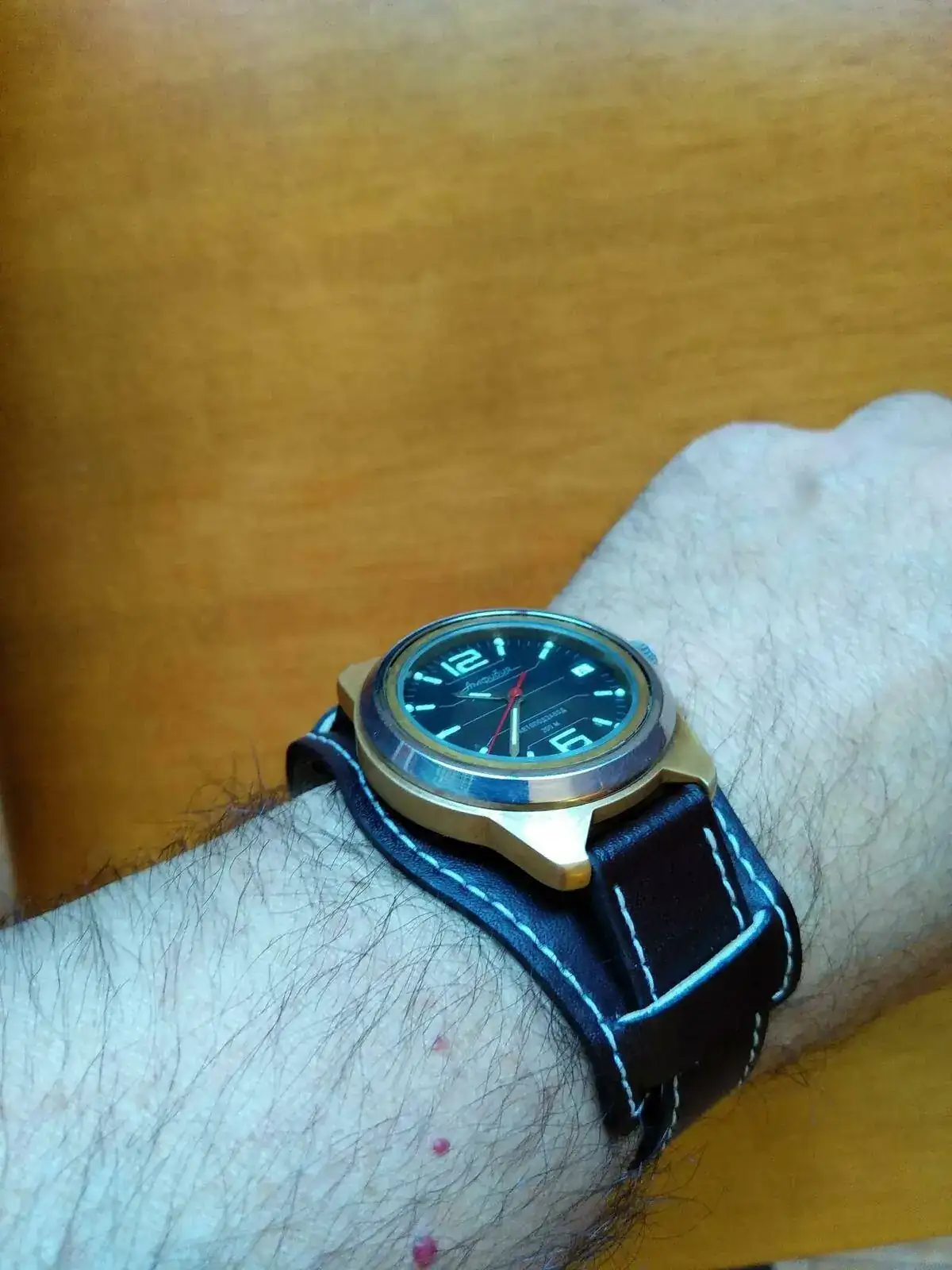

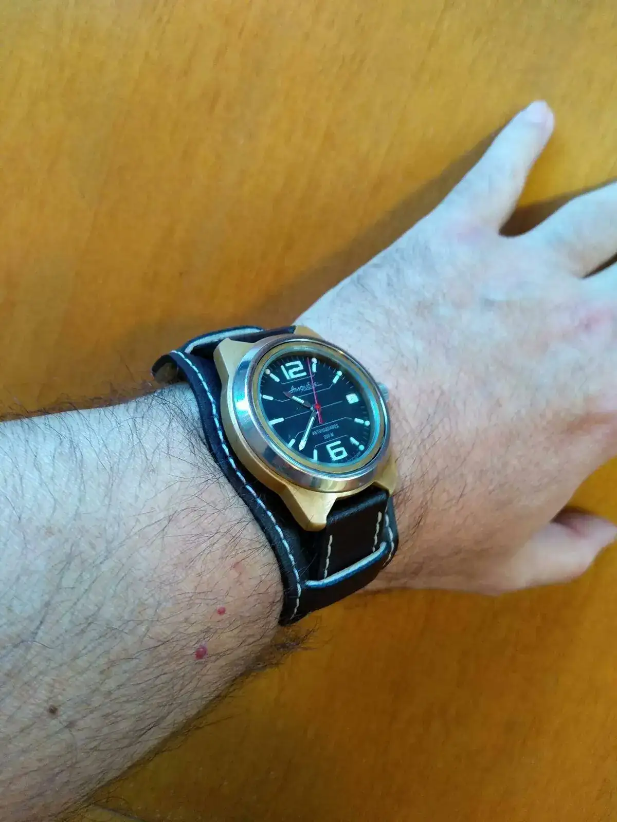

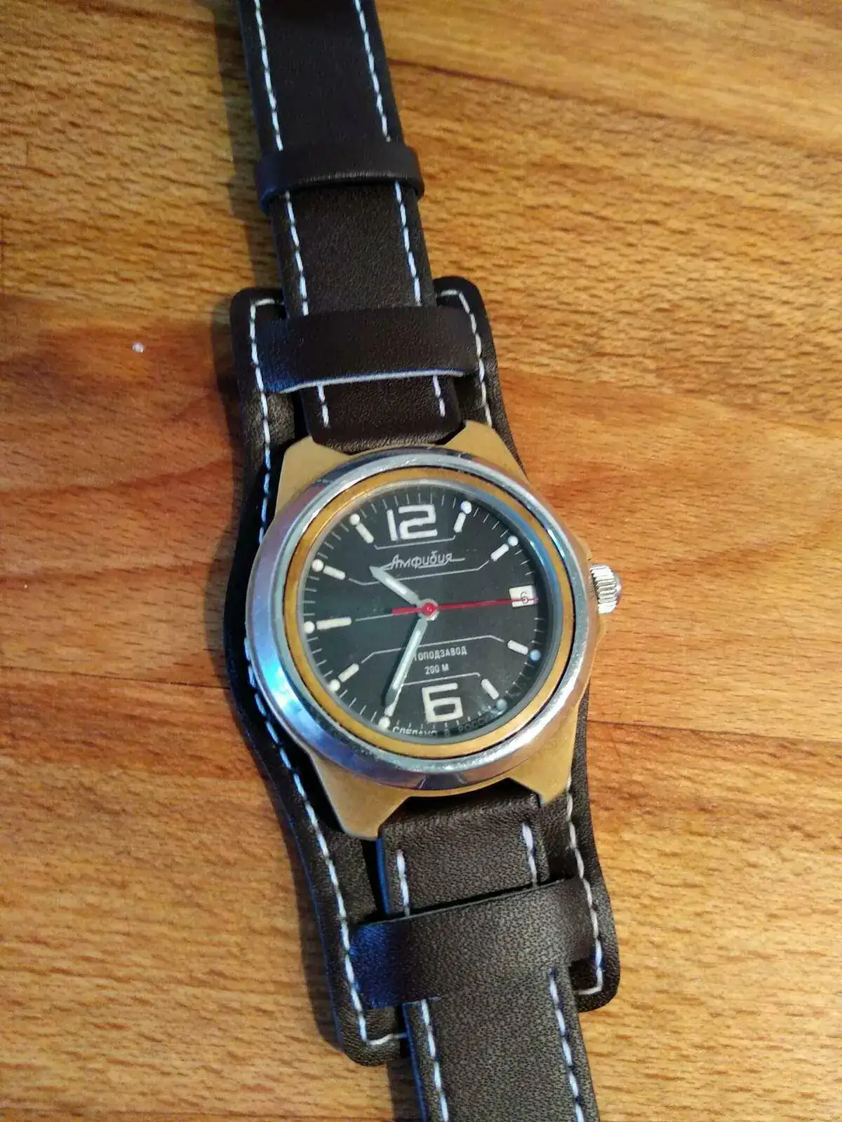

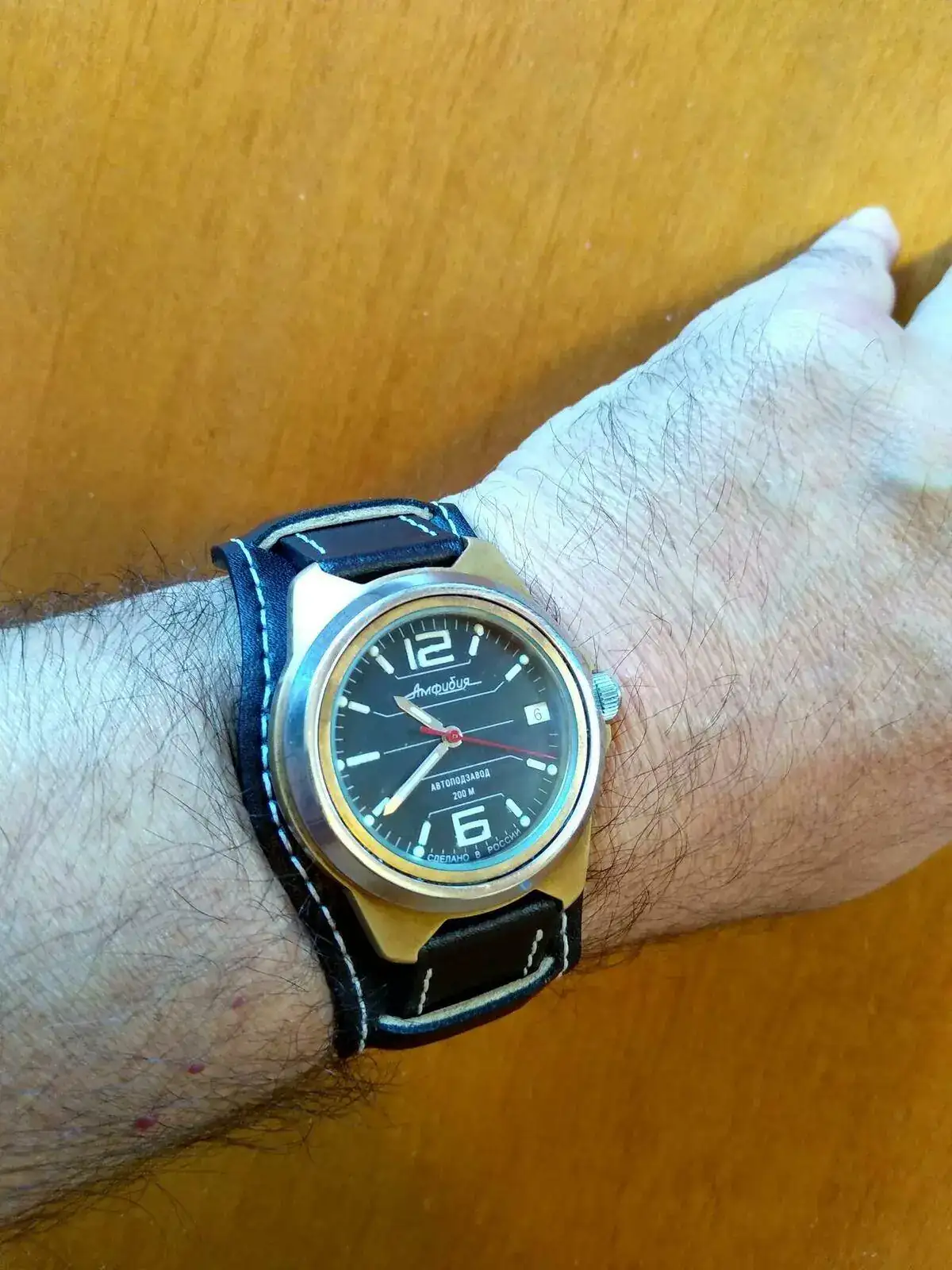

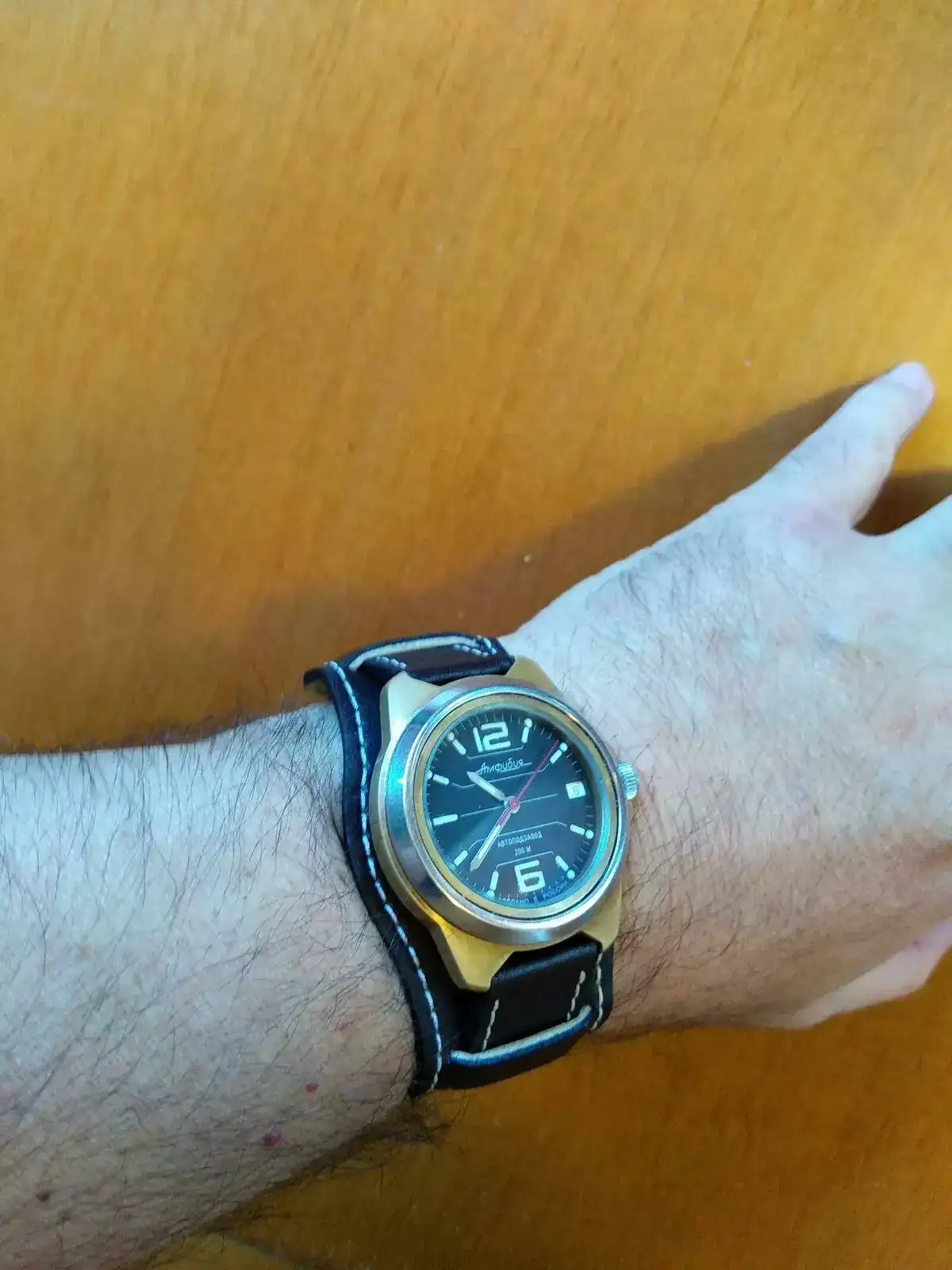

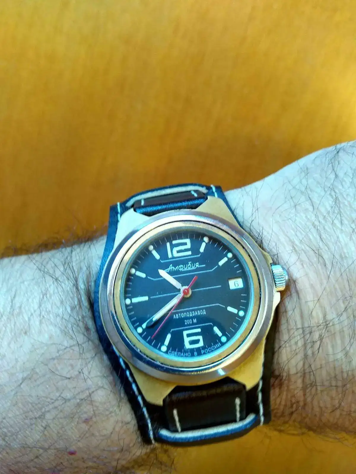

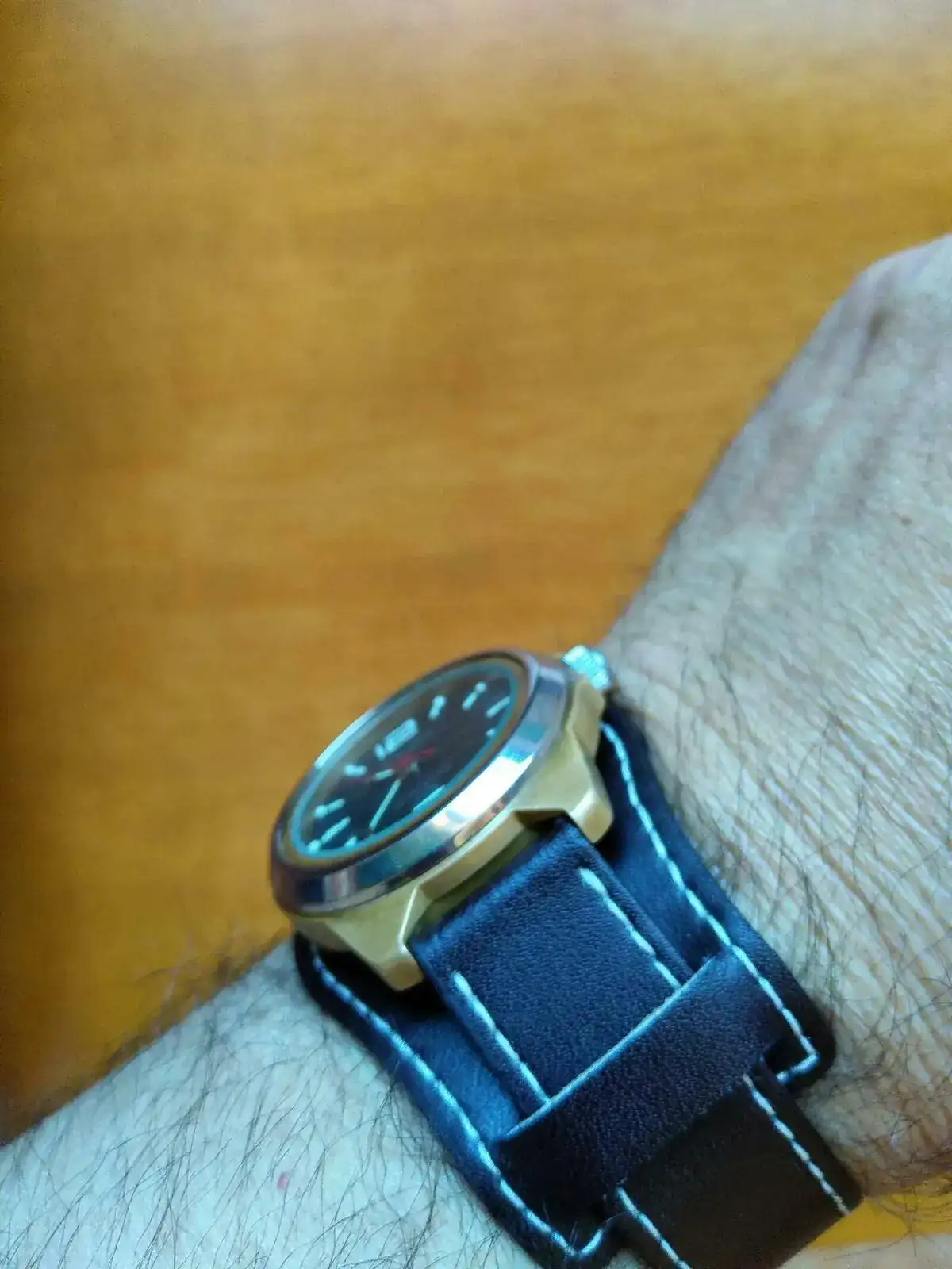

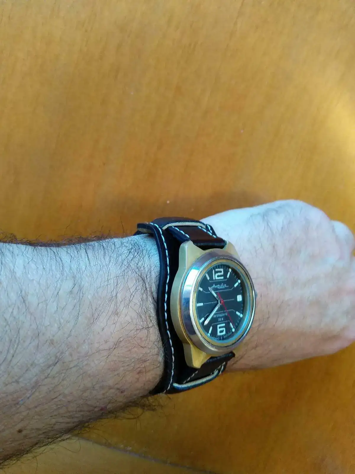

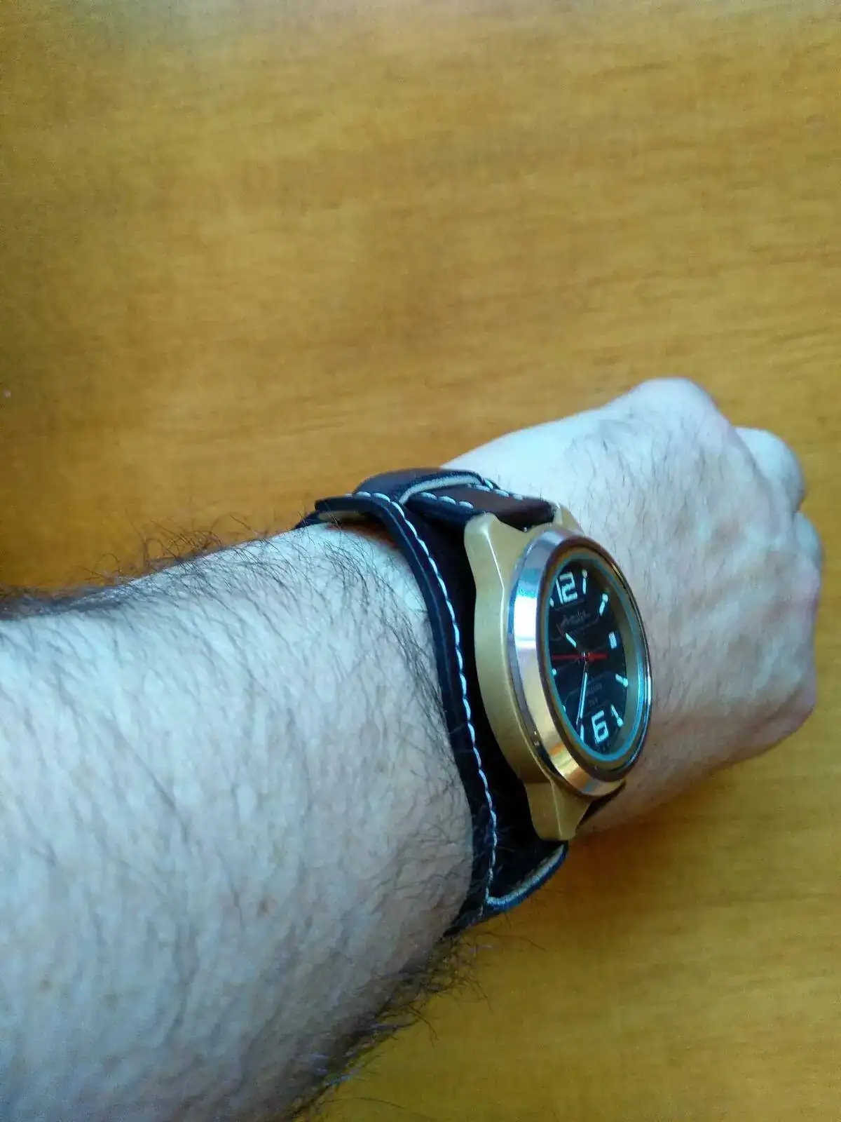

al final le ha caido una bund. He probado mas de una docena de correas y o bien quedan super apretadas y comprimidas o dejan mucho espacio entre la caja y la correa. Esas formas de las asas no ayudan
eso si, con la bund ha quedado "niquelao"

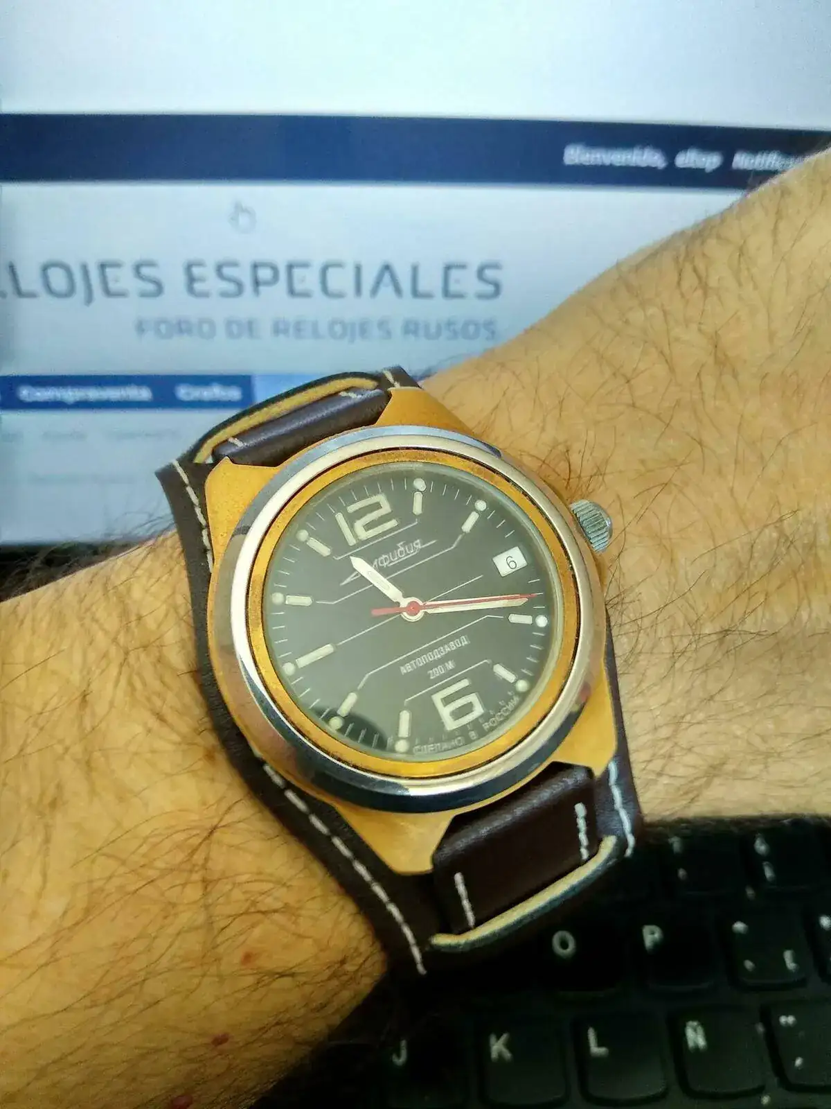

ahora la duda:
la corona es niquel porque asi era la caja inicialmente, ahora puedo dejarla tal cual a juego con el bisel o buscar una dorada, matar el brillo del dorado y que quede "a juego" con el laton
se admiten sugerencias
Tienes un bisel liso que en definitiva hace juego con las agujas. Tampoco es tan raro que la corona esté a juego con bisel y agujas.
En todo caso hay coronas doradas de este tipo a la venta e incluso un bisel liso estilo bronce por alguno de los habituales de la Red.
