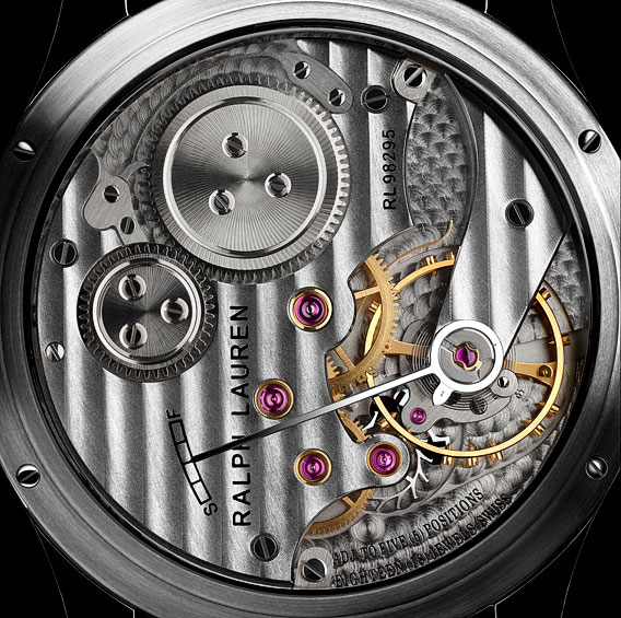

Por otro lado, el archifamoso "calibre Jones" 98925, aquí montado en un reloj Ralph Lauren, que modifica la nomenclatura...
lacotedesmontres.com
Se produce, según lo que he podido averiguar, en el taller Fleurier, en exclusiva para IWC, aunque, visto lo visto, yo diría que en exclusiva para el grupo Richemont. Doy por hecho que los calibres derivados, de igual modo.
Concluyo que, por lo que he leído, únicamente las maquinarias de la familia 5000 y el nuevo crono 89360 salen de la factoría de IWC en Schaffhausen.
Huelga decir a estas alturas que comparar un calibre Jones con una Unitas, en el acabado que sea, me parece arriesgado, sólo sea por la diferencia de sensaciones a la hora de dar cuerda, los "chatones" en oro...

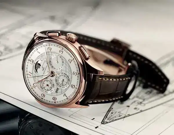

Si el Grande Complication parte de un calibre ETA en ebauche (lo cual ya no venderán) y sus módulos son producidos presuntamente por IWC, ¿Cómo y dónde se fabricarán tales calibres? ¿Hará el grupo Swatch una excepción, tal y como planteaba Hayek en su día a propósito de Breitling?

En cuanto al Grande Complication, coincido en que lo más "razonable" sería una excepción por parte de ETA, pero los pocos datos que tenemos apuntan hacia otro lado...
