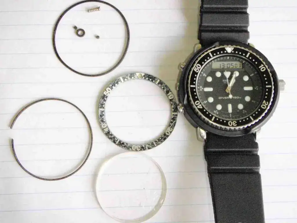

Hoy uso el mismo razonamiento para pedirles ayuda para recolocar el bisel giratorio de mi viejito Seiko 6106-8100.
Hace bastante tiempo pedí ayuda para sacarle el bisel giratorio al Seiko.
Quería hacerlo para "endurecer" un poco su movimiento, ya que estaba flojísimo y no se quedaba fijado en ninguna posición.
Gracias al consejo de un forero pude sacar el bendito bisel (mis disculpas, hace tanto tiempo de ese pedido de ayuda, que no puedo recuperar el mensaje para el debido agradecimiento).

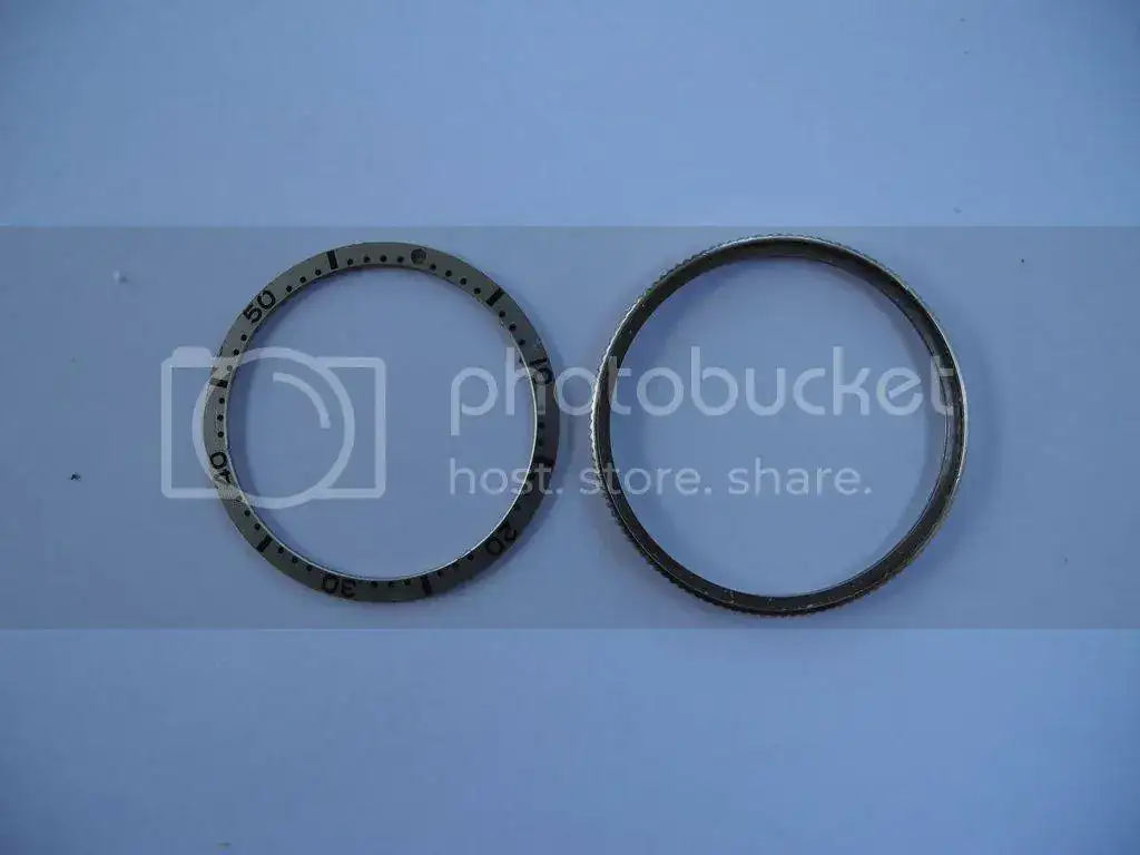

A) Ahora bien, lo primero que descubrí (y por lo que quedó el Seiko quedó guardado a espera de mejores tiempos) es que el aro elástico de acero que le da fricción y fija el bisel está... ¿deformado? y no ejerce la presión adecuada entre la caja del reloj y el bisel.
Pregunto entonces... ¿Hay algun lugar donde pueda consultar qué forma tiene ese aro para volver a ponerlo en condiciones, dándole la forma adecuada para causar fricción?

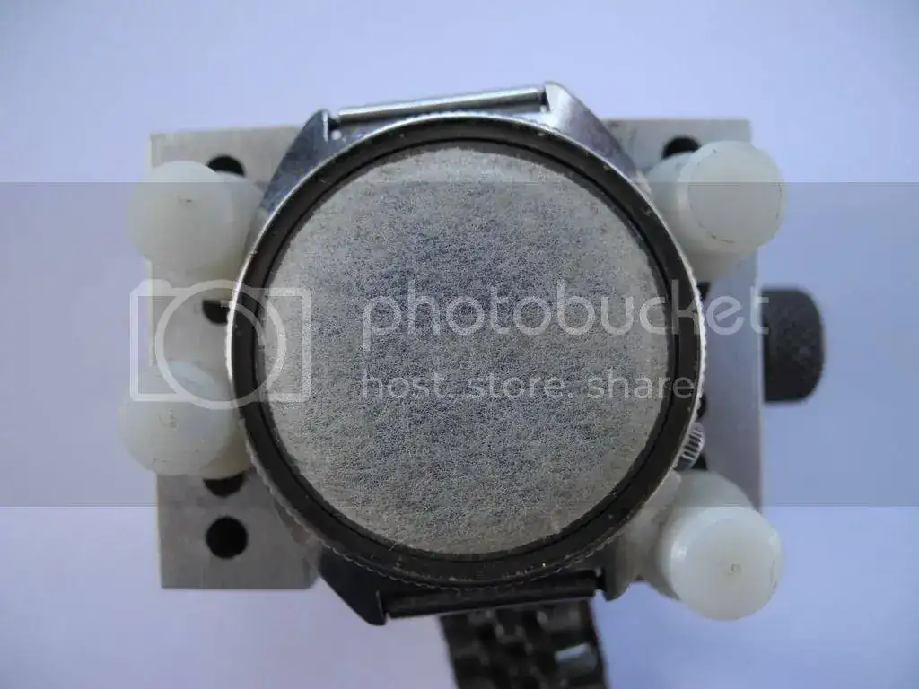

B) El segundo problema es que, aún con aro elastico deformado, no he podido colocarlo en su lugar (necesitaba dos manos adicionales para no maltratar la caja o el plexi y por esa razón quedó el Seiko quedó guardado a la espera de mejores tiempos).
Luego le pedí al Maestro Dn. Luis (El Reloj) que me consiguiera una mordaza y, una vez colocado con firmeza el Seiko en ella, insistí en insertar el bisel con el aro elástico en su interior (todavía deformado).
Pero me ha sido imposible hacerlo.
En el trámite se desprendió el insert del bisel lo que me parece positivo porque me dará más libertad para trabajar al no correr riesgo de lastimar la superficie del insert, pudiendo despues pegar nuevamente el insert (me parece que estaba pegado con un cemento de contacto).
En fin, suponiendo que es "más una cuestión de maña que de fuerza" ;-), pregunto cuál es la manera adecuada de colocar el aro elástico y el bisel (sin el insert) en la caja del reloj.

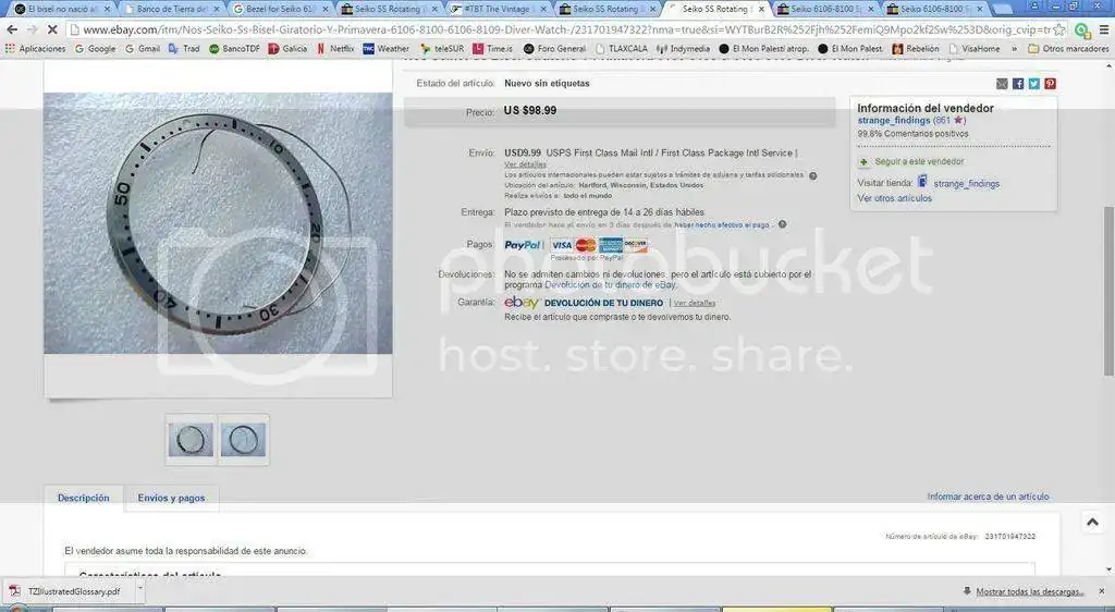

Yendo al asunto del bisel, mi Seiko no lleva el miniresorte y la bolita de los divers modernos y tampoco tiene las ranuras de los biseles modernos (esos que hacen click, click, click).
Supongo que era una etapa medio primitiva de Seiko diseñando divers y por ello el bisel no tiene stops y gira para cualquier lado.

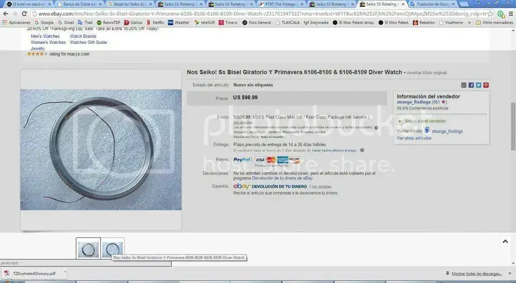

Pero tu mensaje me dio la idea (que no había tenido antes) de buscar despieces de este Seiko para ver si encontraba el bendito fleje.
Y gracias a tí (y a "San Google" jejeje), encontré un par de fotos del Rotating Bezel Spring 6106-8100 & 6106-8109 Diver Watch que te pongo a continuación.
Pienso que mi "spring" esta deformado pero no demasiado y calculo que, trabajando con cuidado, puedo llegar a reproducir las curvas que tiene el muelle original
De modo que creo que ya está en camino de solución el primer problema que encontré y espero que no tarde mucho la aparición de algún forero con alma caritativa que me enseñe a reinsertar el bisel con el muelle en la caja del Seiko, solucionando así el segundo problema.
Una vez más..... MUCHÍSIMAS GRACIAS:clap:

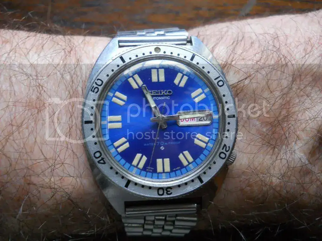

EXITO TOTAL...:ok:::ok:::ok::
Les cuento:
Finalmente le dí al fleje la forma lo más parecida posible a la que se veía en las fotos que adjunté.
Y, además de darle esa forma, me preocupé porque todo el fleje quedara bien "chatito". Es decir que puesto sobre un plano (la mesa de trabajo), todo el fleje estuviera en contacto con la mesa, cosa que me dio algo de trabajo porque enderezaba algo y se me torcía en otro lado.
Pero bueh... al final lo conseguí y lo metí al fleje en el bisel y luego puse el bisel sobre la caja y comencé a apretar.
Aquí conviene aclarar que fue bastante sencillo, ya que comencé por meter el fleje dentro de la ranura de la caja por el lado de las puntas del fleje.
Y, después, con un destornillador finito, fui empujando progresivamente el fleje para meterlo dentro de la ranura de la caja.
Pero lo que hizo sencillo la inserción del fleje fue que el insert del bisel ya había "saltado" y que se podía trabajar sobre el fleje viéndolo sin problemas.
Mi recomendación (a partir de esta experiencia) es que (en los casos en que se pueda retirar el "insert" para después volver a pegarlo) hacerlo sin asco ya que la maniobra me llevó menos de 5 minutos y el bisel ha quedado con mucha fricción que era lo que yo deseaba.
