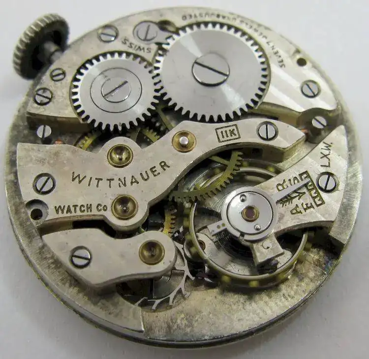

Pues actualizo hilo. Tras buscar y buscar durante estos meses movimientos KF 180, 185 y 188 sin resultado alguno he empezado a buscar sus compatibilidad con otros movimientos encontrando con más facilidad los movimientos Wittnauer compatibles. Espero en los próximos meses presentaros el reloj terminado 😁

Nueva actualización. Tras navegar horas y horas por la bahía y activar mil alertas, apareció el movimiento buscado (aunque he de confesar que he tenido ayuda de un gran forero).
El movimiento está de camino!!!

Tal vez lo que pregunto es una estupidez, pero... ¿Técnicamente no se podría trasplantar el áncora y el puente del volante a tu movimiento Edox? Ya no entro en si así funcionaría el movimiento original o cómo lo haría (y si merece la pena restaurar el movimiento para dejar el reloj lo más original posible), sólo lo pregunto porque a simple vista me parecen casi iguales.
EDITO: ¿Se podría poner el rochete y el puente de rodaje del tuyo al donante para que se vea un reloj más fiel al original?, aunque, desde mi ignorancia, creo entender que en los puentes donde tu movimiento lleva tres rubís el nuevo lleva casquillos ¿es así? Y en este caso el tema es más complejo supongo.

Pues no es ninguna tontería la que dices ya que algo de eso ando barajando. Primero quiero tener el movimiento Wittnauer delante y una vez lo pueda inspeccionar y comparar con el KF, ver la mejor solución.
Los movimientos son prácticamente los mismos y tan sólo cambia los puentes grabados y poco más.
En cuanto a los rubíes o casquillos es cierto lo que dices pero a grandes rasgos funcionan de forma similar.
Gracias por tu comentario, en unos meses espero poder dejarlo terminado.

Me alegra descubrir que no soy tan ignorante.
Me quedo por aquí esperando ver las novedades. Te deseo mucha suerte.
