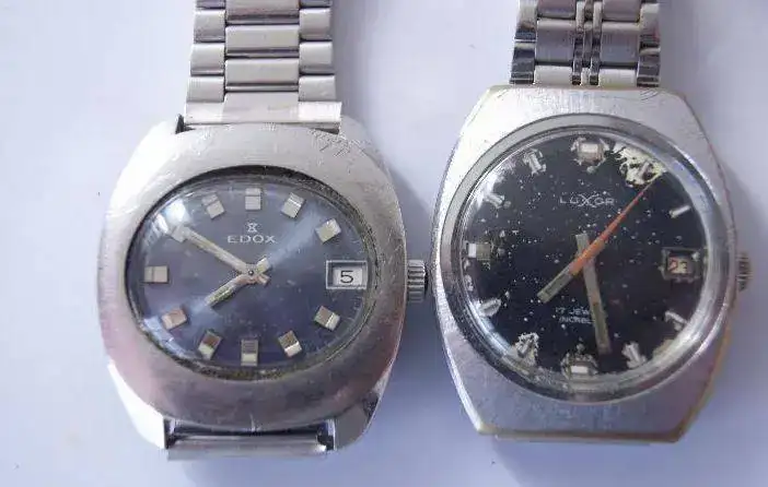

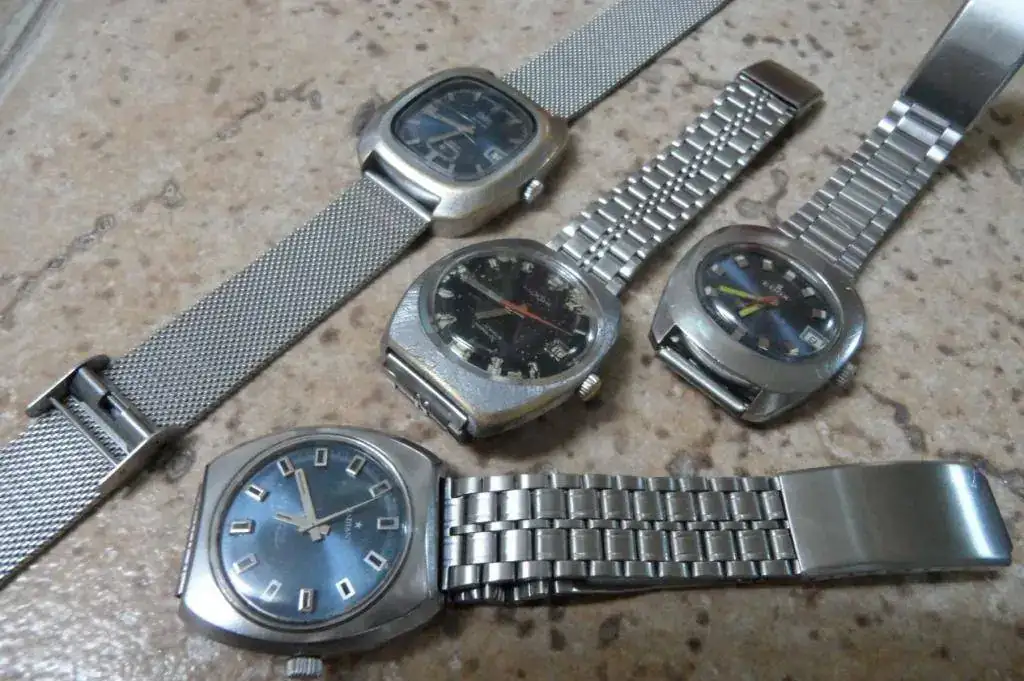

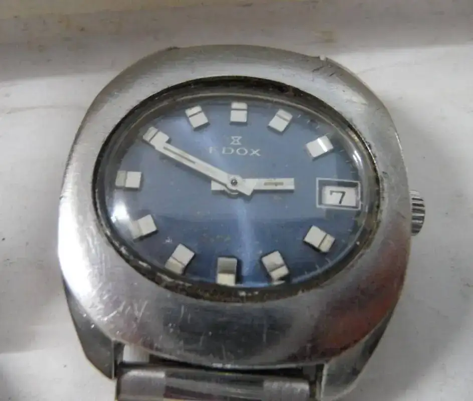

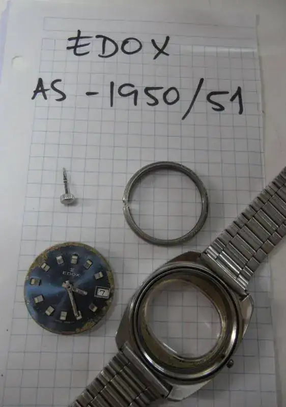

Hace unos días me vino un lote de 4 ancianitos que compré por la www.
Y estaban igual de viejos que aparentaban en la foto... Bueno... no ,,, más viejos aun...

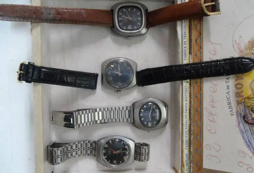

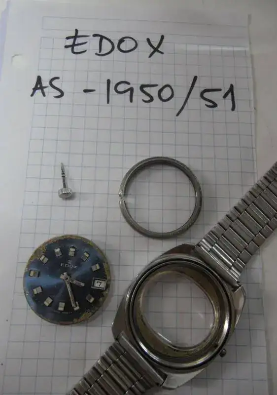

Así que tras el desmontaje parcial pasaron todos por el tunel de lavado...

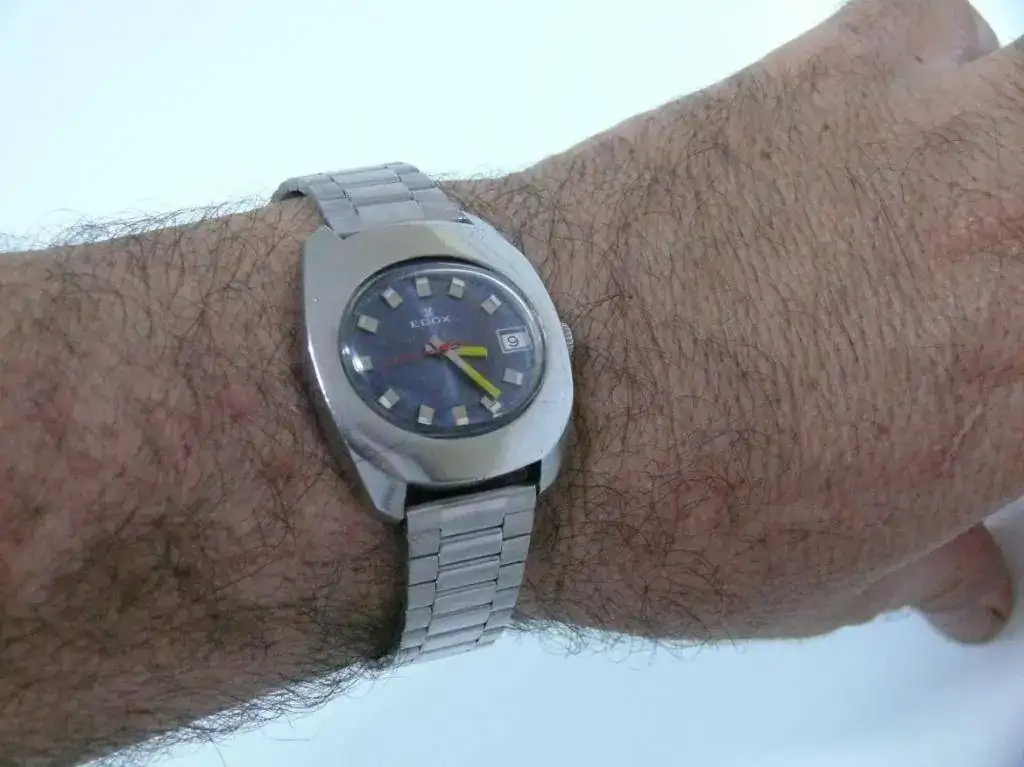

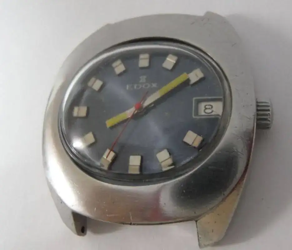

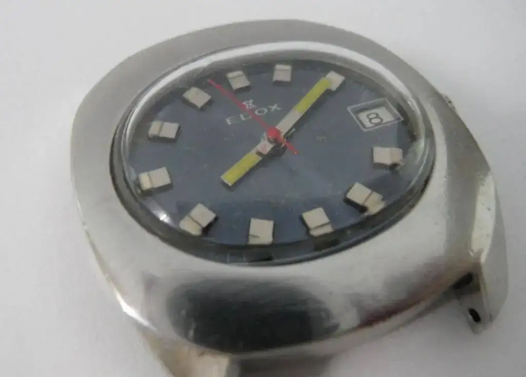

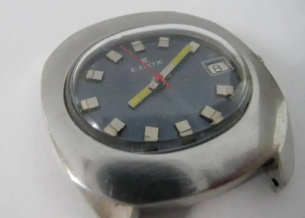

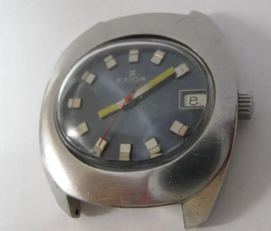

Como le faltaba el segundero le he puesto uno de un cuarzo donante, y con el bote de titanlux rojo bermellón, y un poco de esmalte de joyería amarillo limón le he maquillado un poco para darle algo de color.
La esfera está de pena, pero aun se le ve el soleil azul y el anagrama tampografiado en blanco.
Le he lijado y pulido un poco la caja aunque los golpes eran considerables y aun se notan arañones.

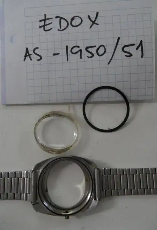

El plexi también lo he pegado a la caja y pulido un poco para rescatarlo un poco, ya que por la forma que tiene puede ser complicado buscar uno que le venga bien así que lo he aprovechado...
Por cierto, el segundero lo he tenido que cortar porque chocaba en el plexi al ser ovalado y ser más estrecho que ancho....

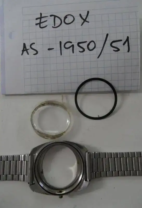

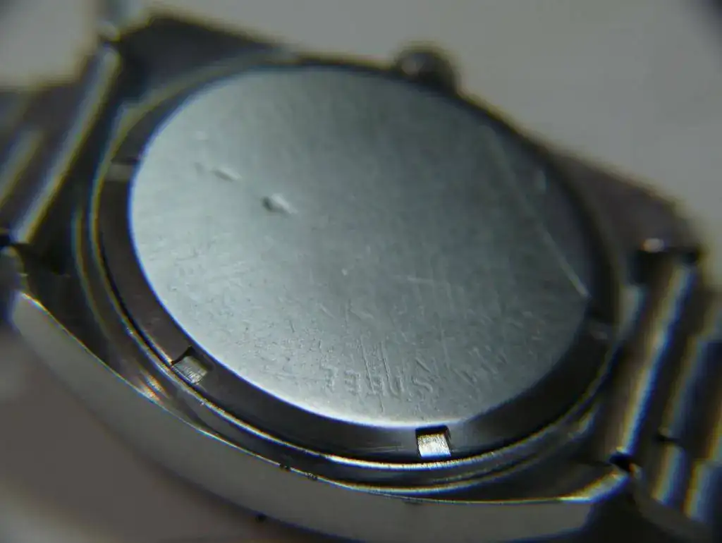

La tapa se ve bastante desgastada, y la he lijado un poco con estropajo hasta que decida si le hago algún grabado chulo con el logo EDOX....

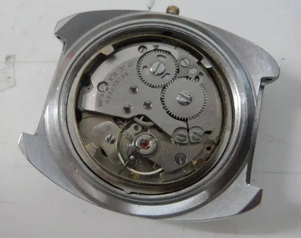

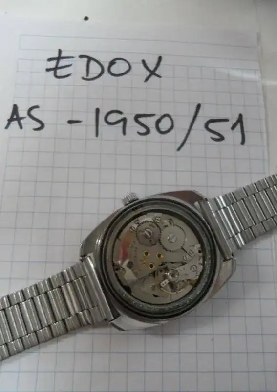

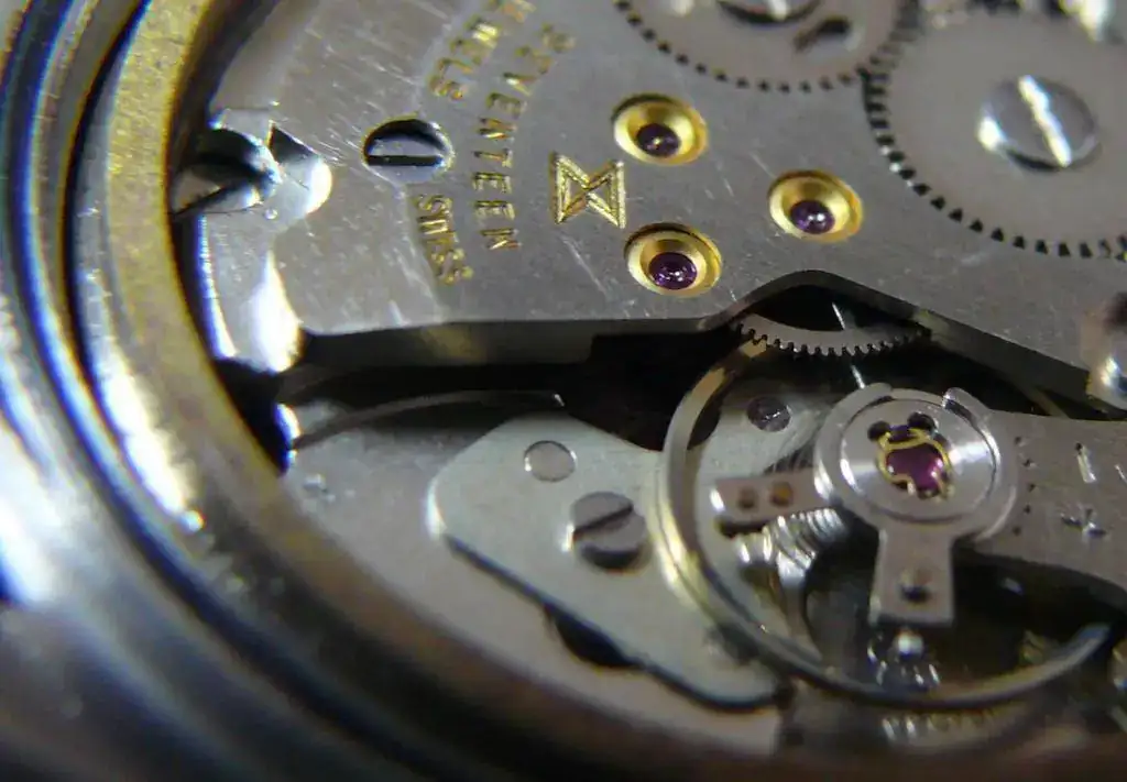

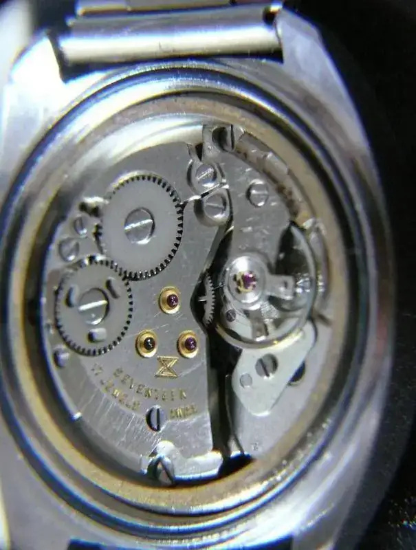

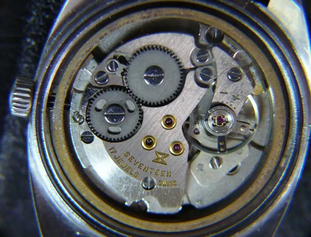

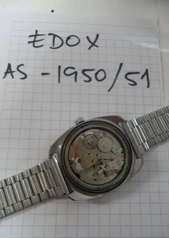

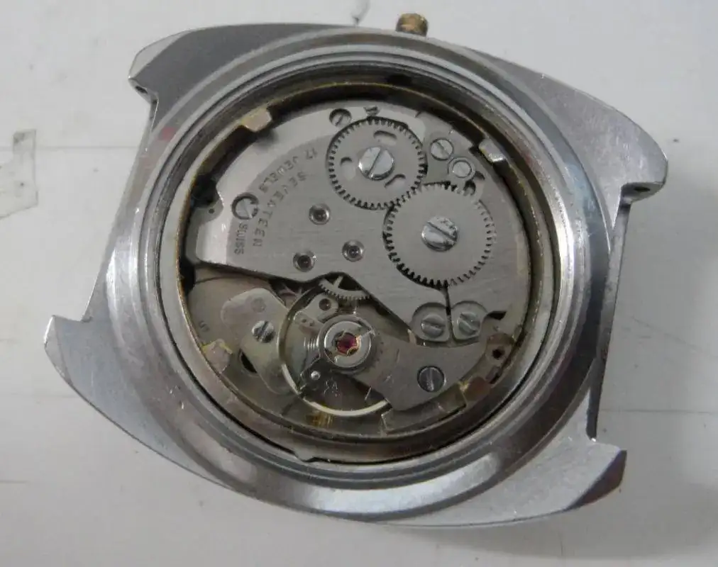

Unas fotitos del mecanismo as / st 1950 / 51, que funciona bastante bien...

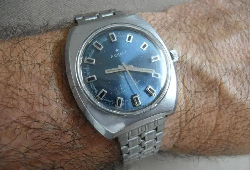

Aquí en compañía de un radiant que también a pasado por maquillaje...

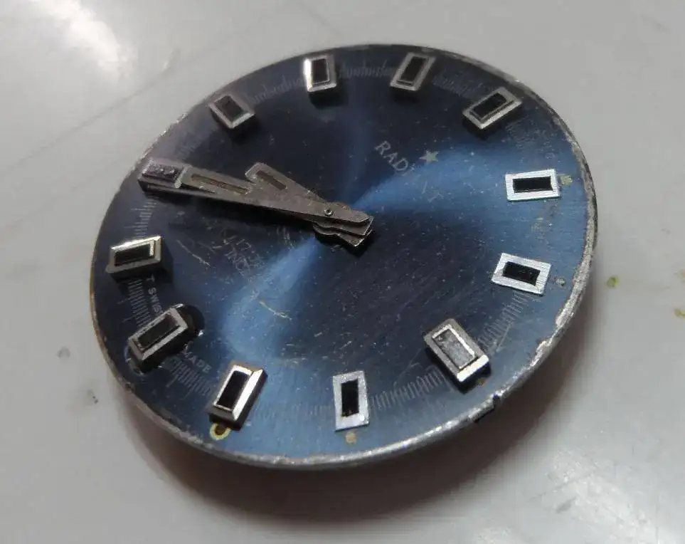

A este pobre le faltaban varios índices de aplique y provisionalmente le he puesto unos trocitos de vinilo imitación acero cepillado y unos trocitos de vinilo negro para imitar el aplique hasta que me invente como reproducir el aplique...

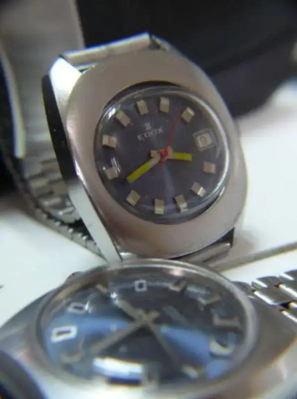

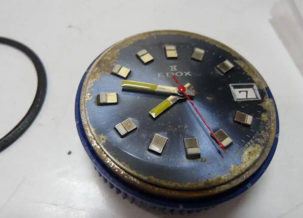

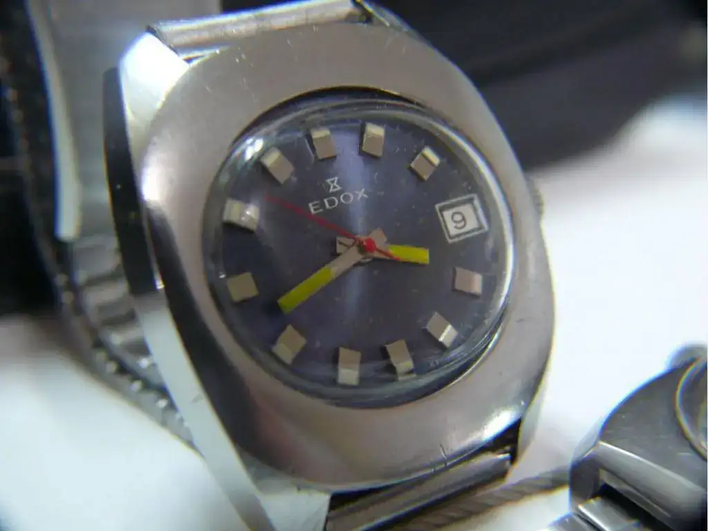

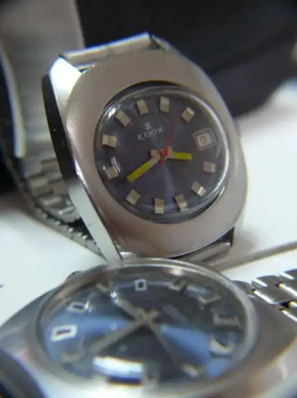

Ver el archivos adjunto 463547

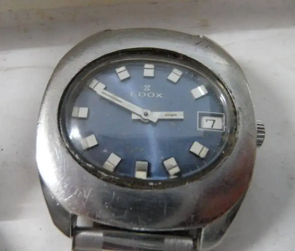

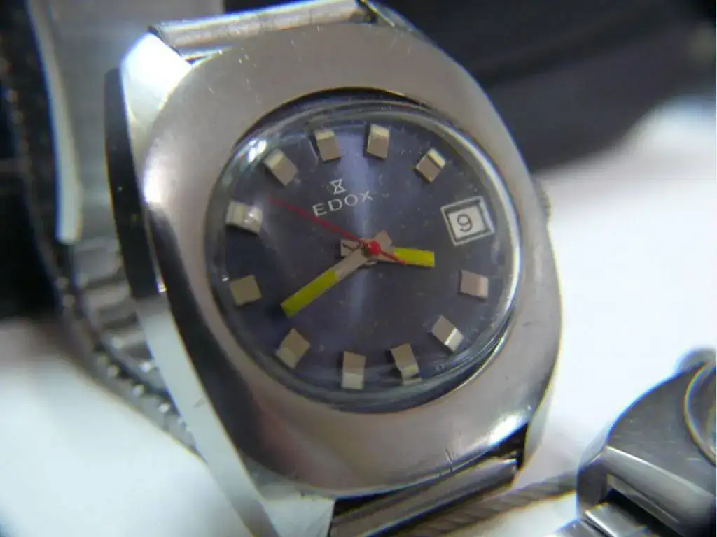

Ver el archivos adjunto 463548
Ver el archivos adjunto 463549
Ver el archivos adjunto 463550

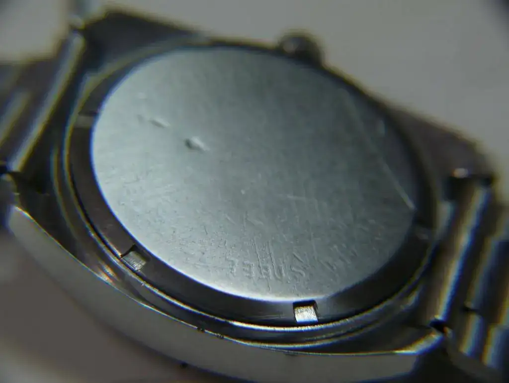

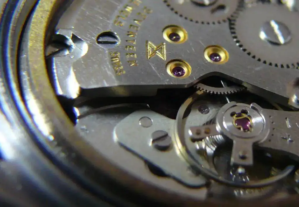

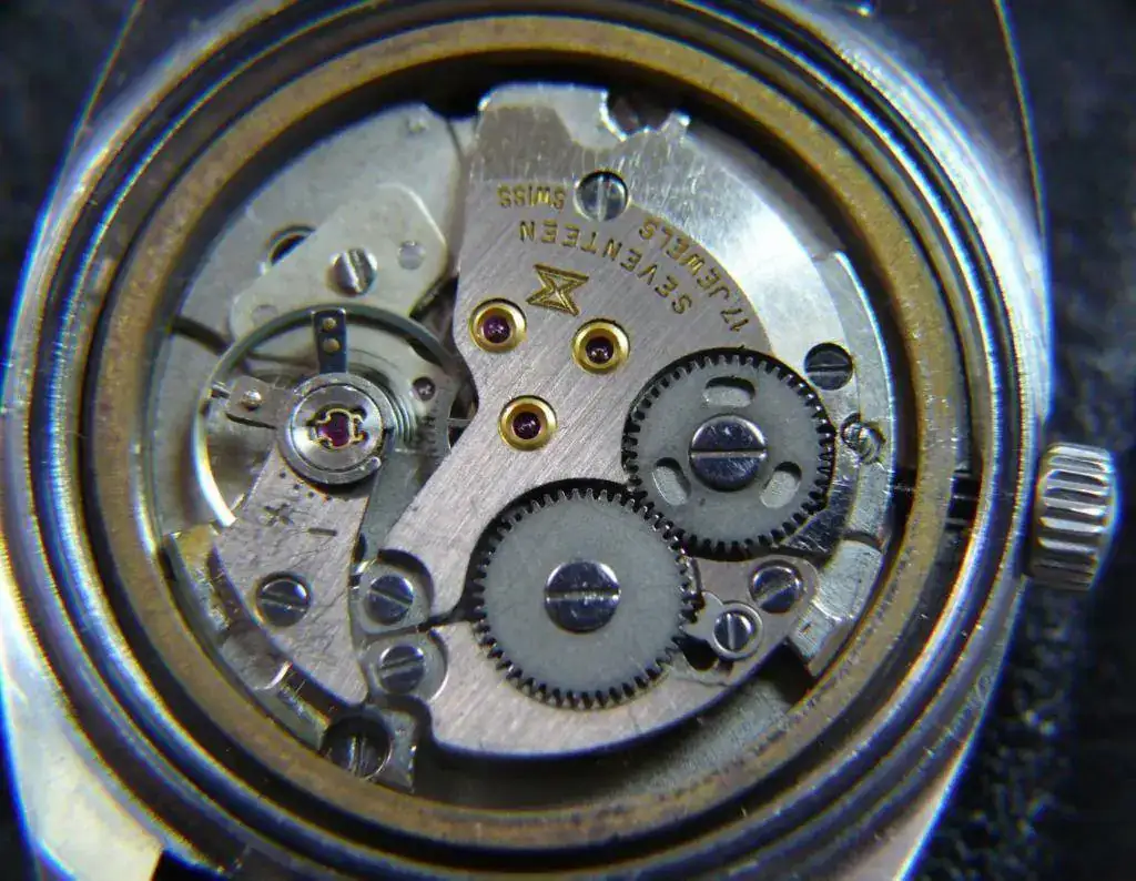

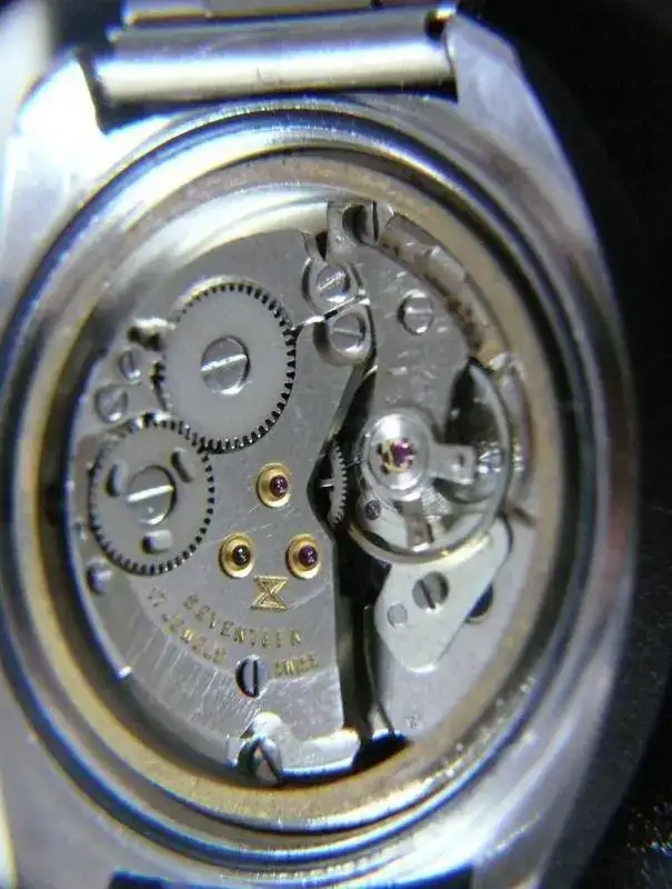

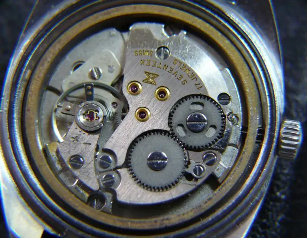

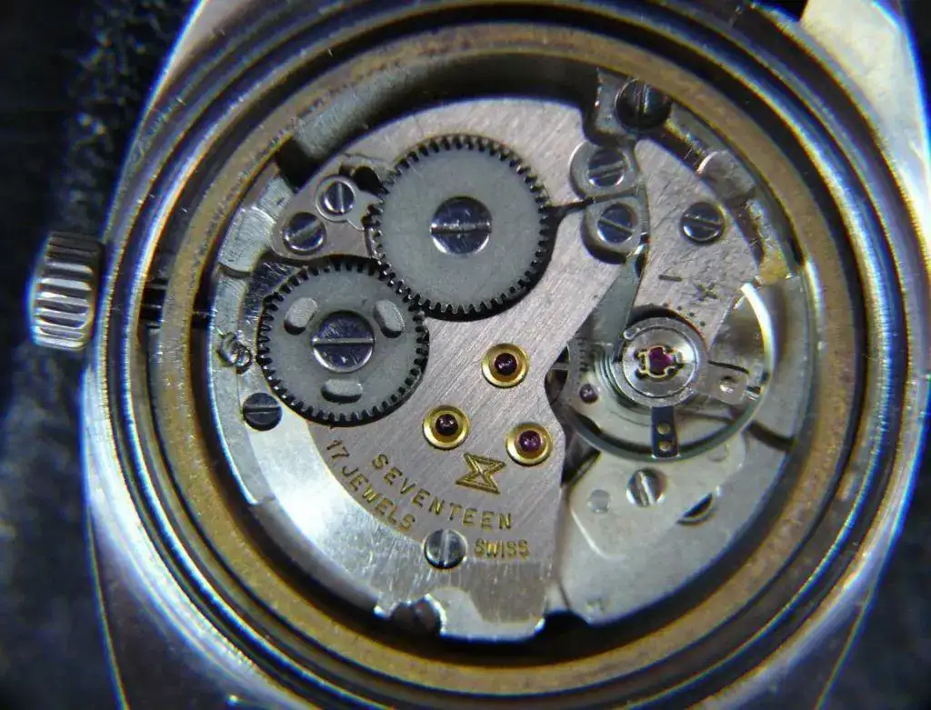

Ver el archivos adjunto 463554
Ver el archivos adjunto 463555
Ver el archivos adjunto 463556
Ver el archivos adjunto 463557

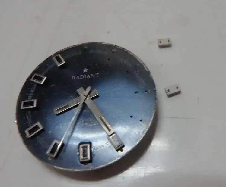

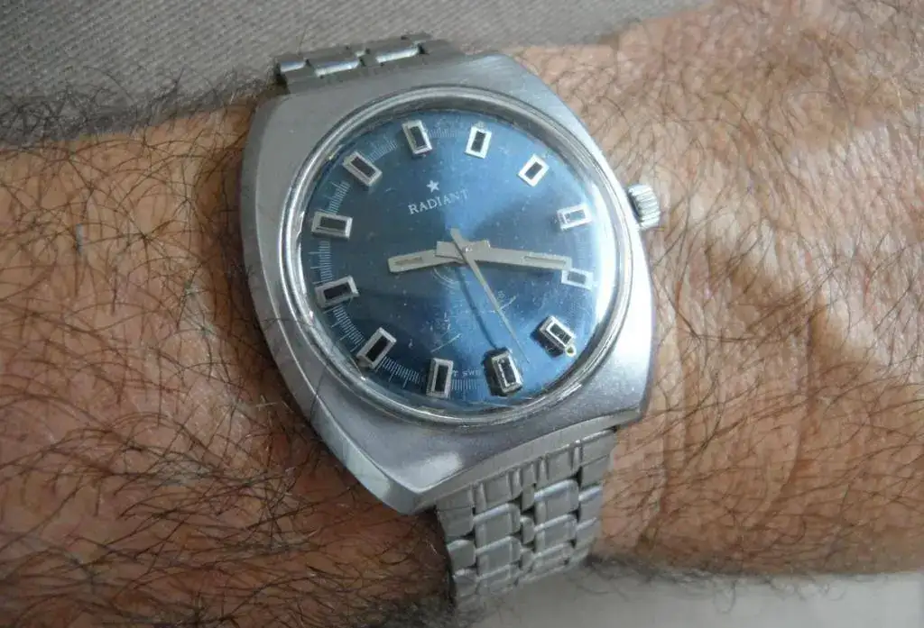

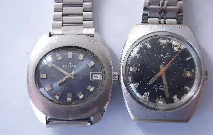

Ver el archivos adjunto 463551

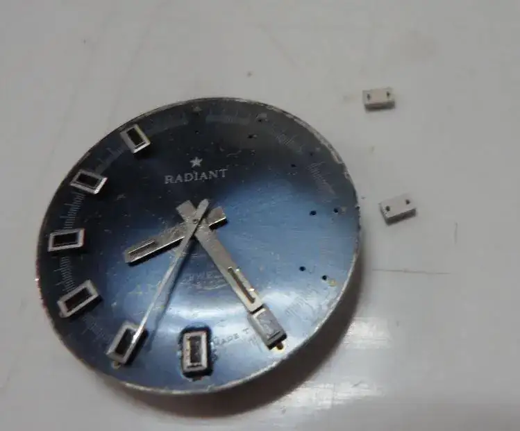

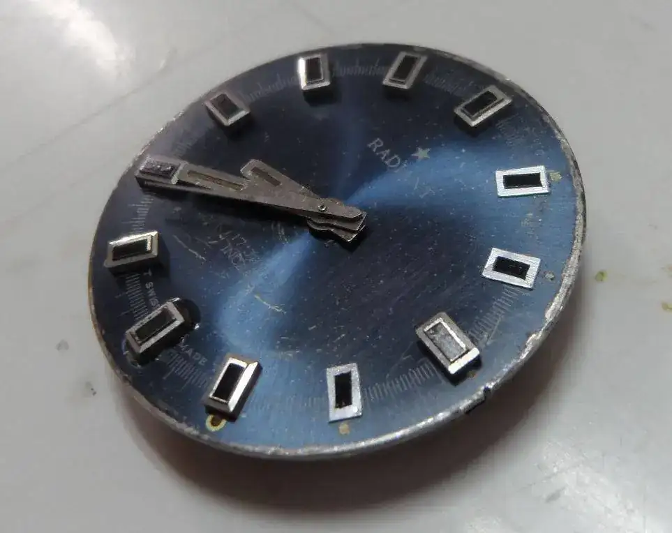

Ver el archivos adjunto 463563
Ver el archivos adjunto 463564
Ver el archivos adjunto 463565

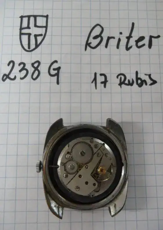

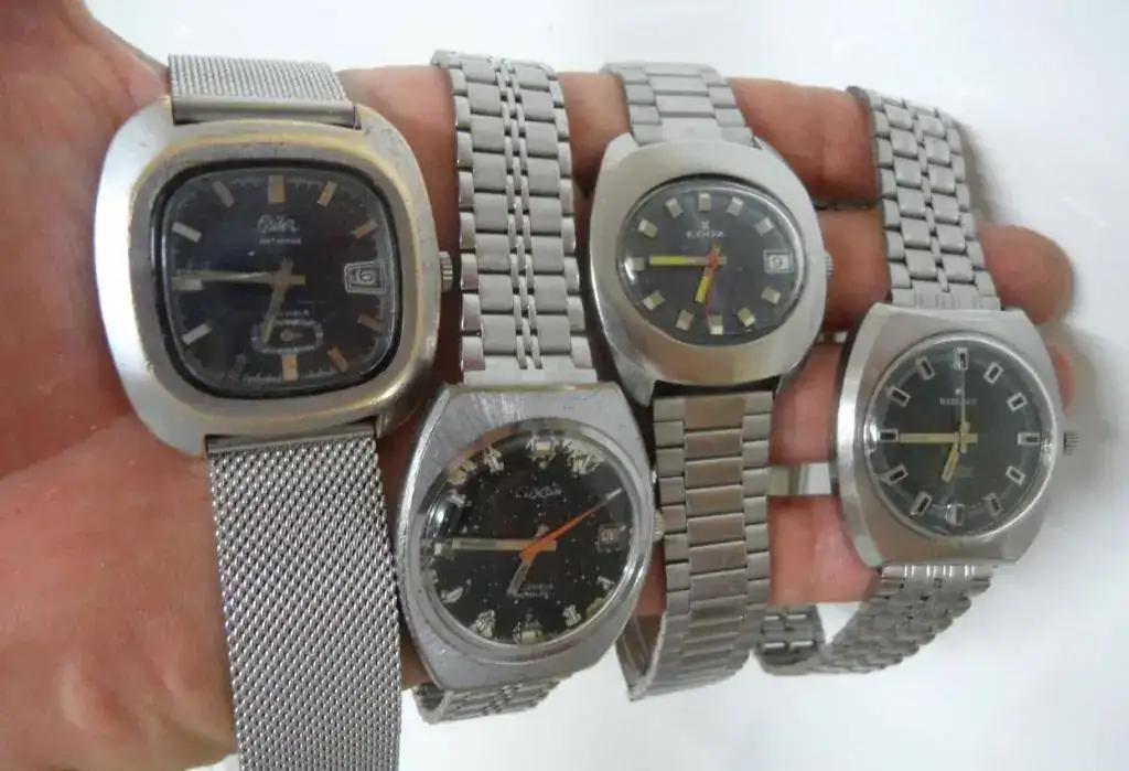

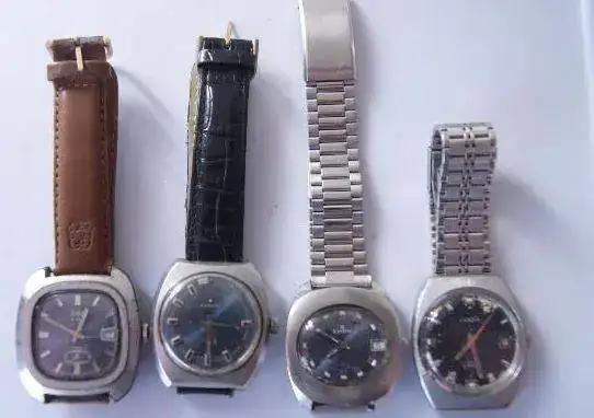

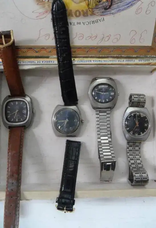

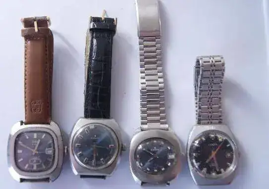

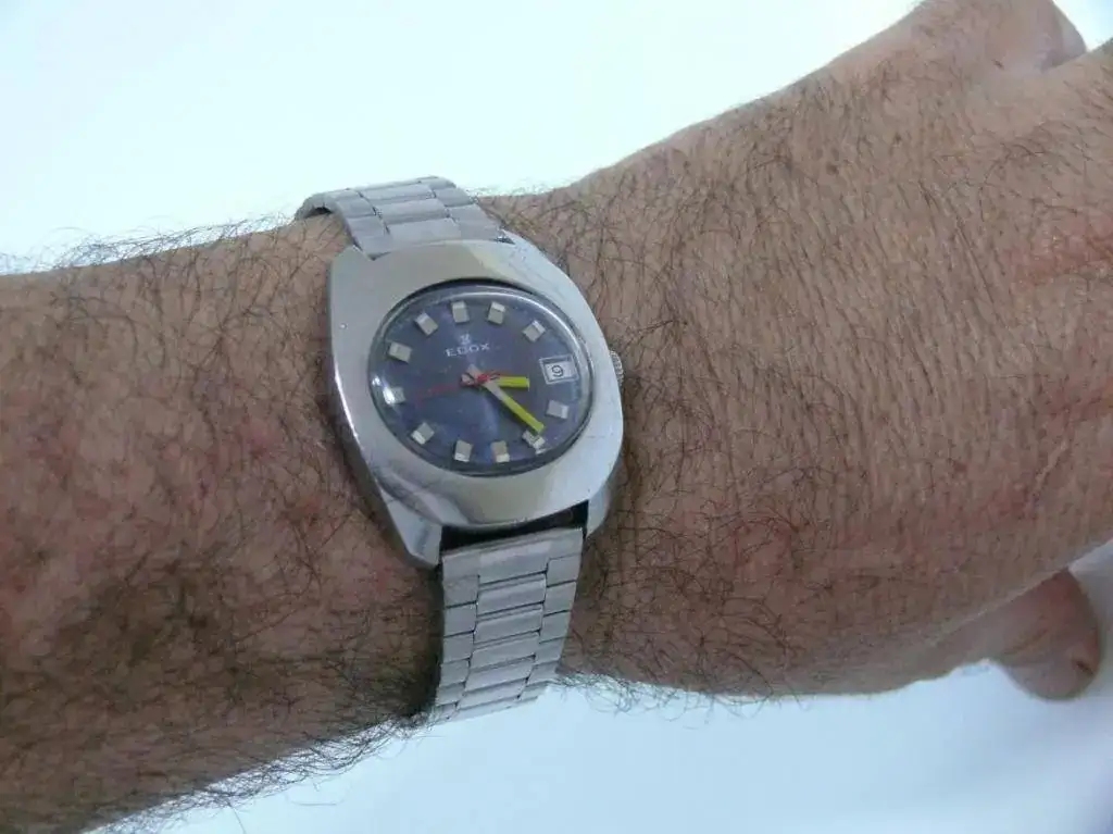

Terminé...

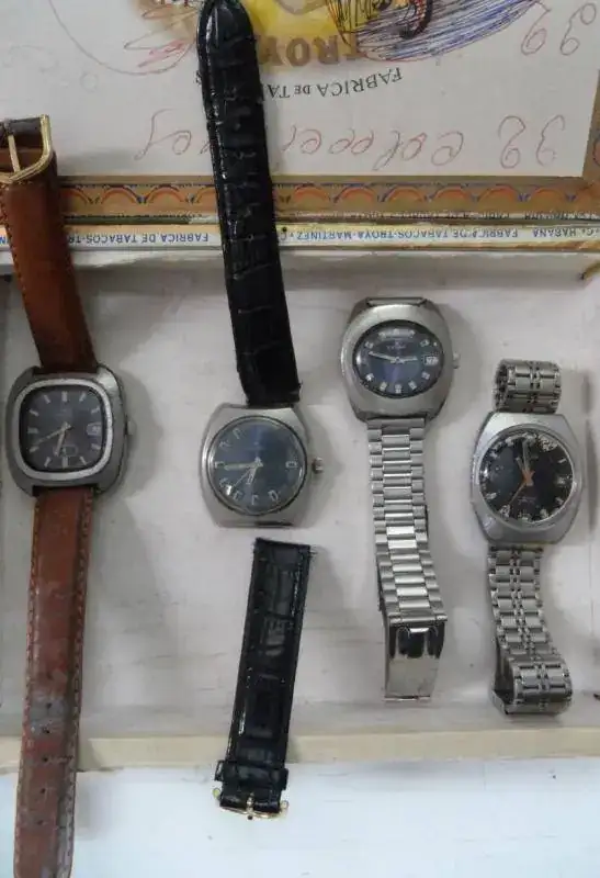

Una fotos de los cuatro con armis nuevos y milanesa para el Briter...
El luxor monta un FHF 96 y el Briter uno que nunca había visto
Un Briter 238 G de 17 Rubis...

Paisano VICENTE RAMIREZ te han que dado de fabula como dicen los compañeros se ve que disfrutas con esmero y dedicación con estos vintages tengo yo un Radiant primo hermano del tuyo el mio es verde y con los dias pero con el misno movimiento que el tuyo creo recordar.
Haber si saco un hueco y te subo una foto.
