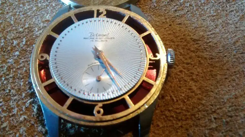

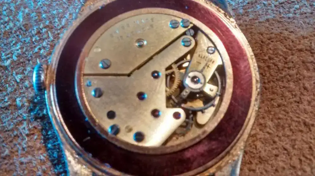

bueno ha caido en mis manos este reloj creo que la marca es de fantasia pues no he encontrado nada de informacion, el reloj me gusta bastante pero el volante gira a lo loco y no queda bien encajado a simple vista los rubis estan bien y la espiral tambien lo unico que le echo en falta es el rubi del volante solo esta el agujero ,mi duda es si este rubi te lo cambia un relojero o hay que pedir el volante completo.

si perdon iba a editarlo ahora mismo ,gracias por eso con la u no habia encontrado mucho.:ops:
Cualquier relojero te lo puede poner, si lo tiene.
Si no lo encuentras por ahí mándalo pa Sevilla que verás que pronto está resuelto, je,je,je.
No pienses que yo, que no los tengo. Pero mi relojero si que tiene y sería difícil que no tuviera ese.
PS. Para mi fue siempre muy intrigante cómo se pondrían los rubís en su alojamiento, hasta que lo vi hacer, claro.
Como te comentan tiene solucion ficil, cualquier relojero los solemos tener y si no se puede acoplar o conseguir sin problema
El reloj es muy bonito por cierto, he tenido varios en la mano con este dial y son chulos
Pues, para ser un reloj Delmonton es bien chulo.......
::bash:: Pido disculpas, no me he podido resistir....::bash::
Una esfera muy original
Buen día josiko; a pesar que en la década el 50 estos relojes costaban solo 3 dólares y los relojeros nos sentiamos muy a gusto con este calibre EB 1197 porque en - precio - calidad ninguno le ganaba.
A mi me daba la impresión que mejor no se podía hacer una máquina por ese precio!!!
Cuando comenzé en esos años - estos relojes ya estaban y fueron las primeras máquinas que me confiaron mis Maestros.
Este fue uno que me marcó mucho siendo un aprendíz de 13 años. Aprendí como se logra un buen reloj con un resultado increible y a un costo tan bajo y que continúan funcionado - a pesar de que han transcurrido mas de 60 años de su nacimiento.
En caso de tener todavía una máquina en buen estado? - se la enviaré con el amigo Daniel - que estará en Barcelona - cerca del 10 de mayo y de ahí - el amigo cesccat se pondrá en contacto con usted.
Un saludo, Luis desde Argentina
Muchas gracias por el ofrecimiento pero he estado en el relojero (la primera vez que pisaba y pensando que no me lo iban ni a mirar)se lo comento lo que me pasa y se pasa para adentro 5 minutos y despues de mirarlo me ha dado buenas noticias rubi en mal estado y creo que pivote y contrapivote o algo asi el precio muy razonable no llega a 20 euros asi que alli esta en una semana paso a recogerlo . aunque solo costara 3 dolares en 1950 que a dia de hoy no se cuanto seria la inflaccion me ha gustado el fondo transparente y la esfera vaciada aunque el movimiento es mas que pequeño con ese medio centimetro mas en muñeca parece un reloj mas grande.
