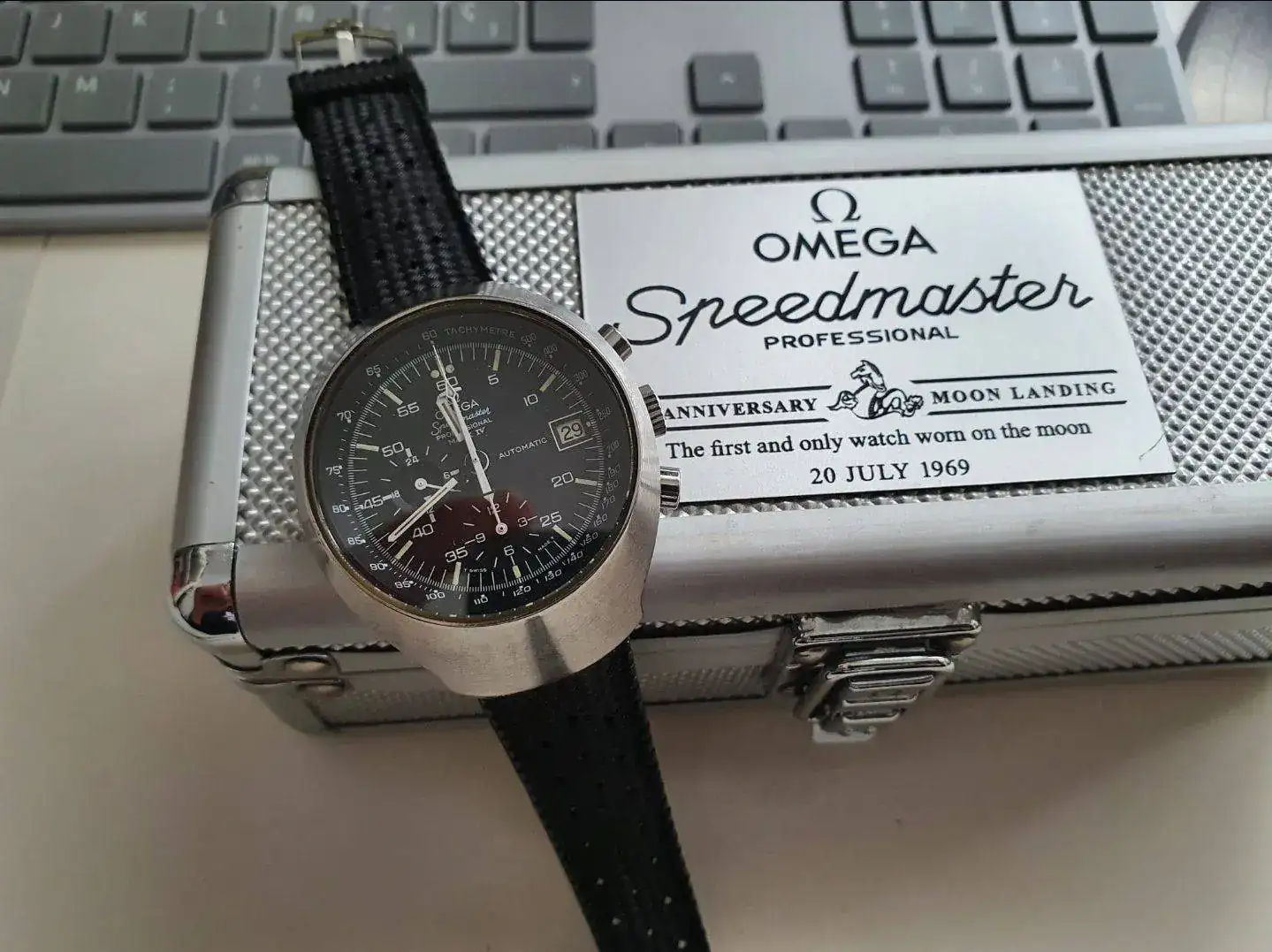

Hola a todos,
escribo por primera vez en este foro especializado, por una duda que me ha surgido en una reciente compra.

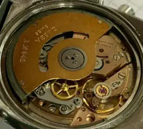

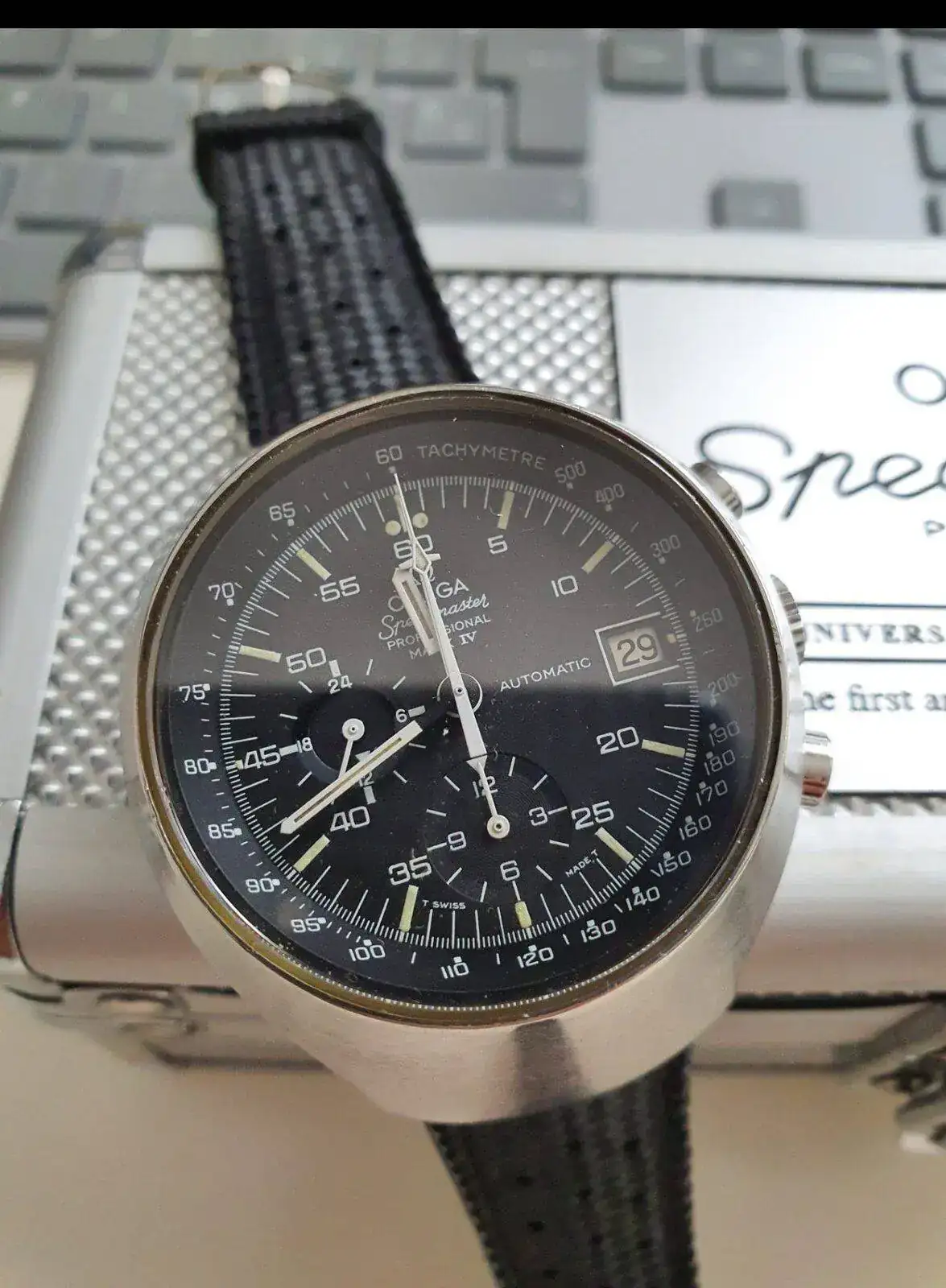

He adquirido un Omega Speedmaster Mark III con camuflaje IV, digo eso porque aunque la caja, maquinaria, trasera... son del III el dial es del IV
Me ha salido a un precio muy bueno, la mitad de lo que se ven por ahí normalmente, por lo que no lo he dudado.
Mi pregunta sería, ¿se hizo alguna serie (lo dudo pero bueno) con este mix del III y el IV? o simplemente por el motivo que sea le cambiaron en algún momento el dial.
De ser así a parte de ponerme en la búsqueda de un armis Omega, intentaría localizar un dial del Mark III en buen estado para cambiarlo.
¿Las agujas horarias son las originales? ¿qué medida tiene el armis de esa caja 20 ó 22 mm?

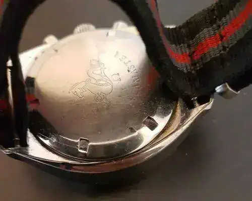

¿Cual es el motivo por el que en el Mark III pone Seamaster en la tapa trasera?
¿cómo puedo datar el reloj, alguna tabla o similar donde verlo?
Adjunto fotos del cacharro...

Os ahorro dos de las preguntas, ya sé porque montan la trasera con el logo de SEAMASTER y ya sé el año.

Hola compañero,
La caja y tapa son de un mark III .
la esfera y calibre son de un Mk IV.
Sobre el año ,realmente sabrás el del calibre que viendo los cambios no descarto que estuviera en un MKIV
No me gustan esos ingertos relojeriles !!!
Te invitaría a intentar colocarle un dial mkIII.
Merece mucho la pena esa pieza.
Abrazo

Como caja ya tienes y tapa también miraría fornitura de dial y si no me equivoco comentas que el calibre es un 1040 que corresponde con el modelo.
