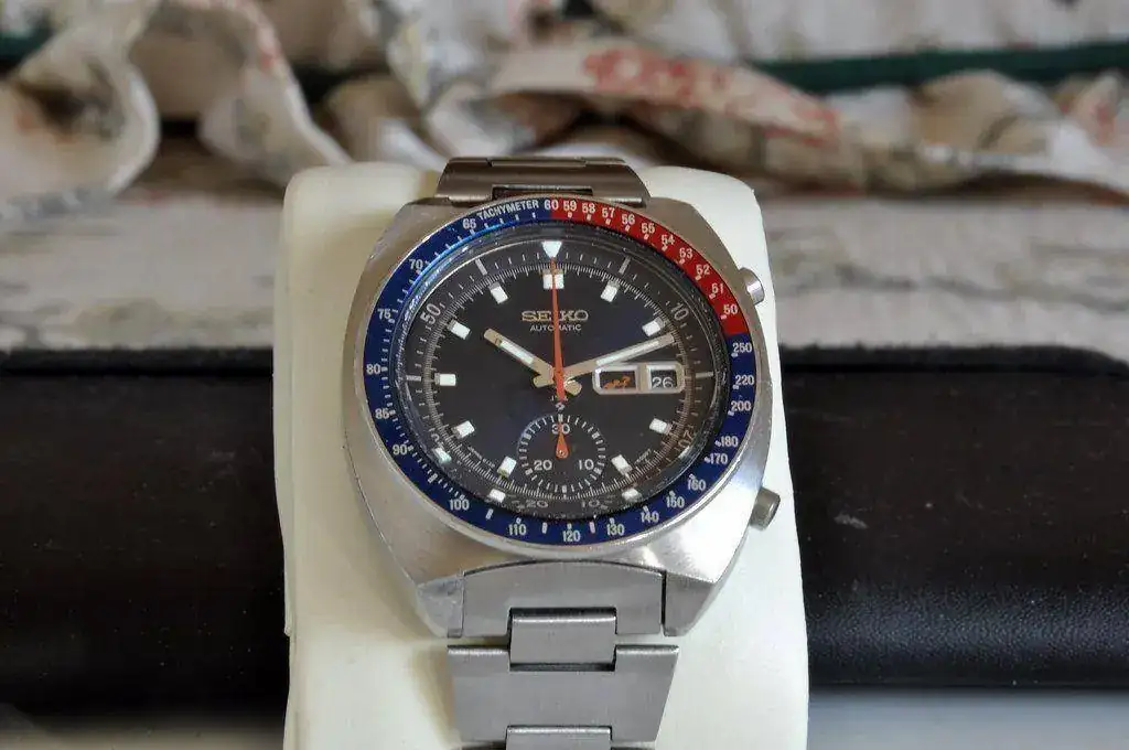

A ver si los más expertos me ayudan...después de leer y leer hilos, y aún a riesgo de provocar un reflote, sigo sin tener claro las diferentes variantes de los pogue; en concreto esta foto que encontré en ebay...

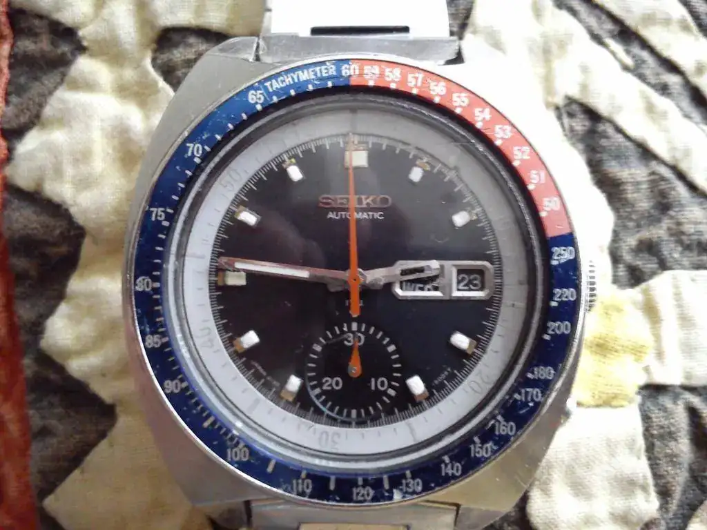

El caso es que estoy pensando en comprar uno que he visto por la red, y tengo mis dudas; primero el bisel rotatorio interno; colores blanco, amarillo o negro; parece que hubo un azul oscuro, que con el tiempo se decolora y se queda gris claro, como es el caso; el detalle, es que la marquita triangular de los 60 minutos del bisel...es una simple raya...¿es esto correcto o es un "repinte"? (o mala restauración, según se mire...).
Otro tema es la inscripción del dial, que sólo pone automatic, no pone chronograph; he leido en la base de datos vintage del foro (estupendo trabajo de vintage!!) que estas variable se da a veces, posiblemente para evitar la redundancia de poner chronograph, cuando ya es evidente que lo es...No sé...Espero que me iluminéis un poco acerca de la originalidad del modelo...es este:
Un saludo y gracias!!

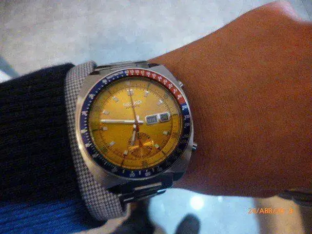

Poco se, solo se que el que llevaba el coronel de marras era amarillo, un saludo

Ya, el pogue original del coronel era el amarillo, pero parece que le han extendido al nombre a los 6139-600x...toda la razón!

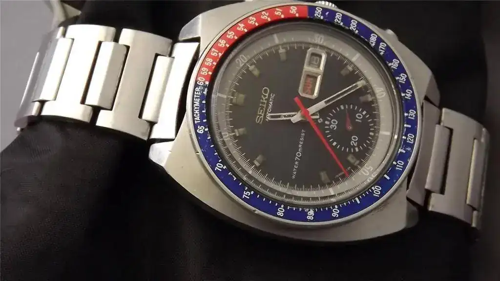

Hola Morgazh;
salieron "pogues" azules con distintas inscripciones según mercados y épocas; Automatic, Chronograph Automatic e incluso Speedtimer para el mercado japonés.
A parte, los más antiguos constaban con las inscripciones Water70proof y Water70resist bajo el fechador.
El anillo interno originalmente era azul muy similar al del dial, y con el tiempo y uso iba aclarándose a gris y finalmente a blanco.
Además llevaba un punto triangular de lumen a las 12.
Fíjate en esta unidad;
saludos!!
Basicamente los pogue de mercado USA, o sea los 6005, tienen el dial más limpio. Unicamente pone Automatic. Todo depende del mercado para el que fué destinado.
Por cierto, si estás planteandote comprar el Pogue de la segunda foto, te doy mi humilde opinión.
- Bisel externo machacado, y no sólo el insert sino tambien estructuralmente.
- Aro interno roto, sin triángulo y con una raya chapucilla.
- Relumeado de dial y una aguja (la otra ya le ha saltado, mal síntoma).
- Desconchado de pintura en la aguja del crono.
- Ya puestos a buscar fallos, apostaría a que el endlink de arriba está "amañado".
Me atrevo a valorarlo como un 4/10.

Gracias por tus apreciaciones, cuatro ojos veb mas que dos...Ya me fijé tb en lo del endlink...Pero bueno, los relojes perfectos también tienen otro precio...A mi me gusta pillarlos con "algo de trabajo" que hacerles...Lo del triángulo del lumen, veo que tiene que ser un triágulo, si no es que está repintado pq se le borró o algo...ya me lo temía, pero bueno, lo considero un mal menor (para mi...). Gracias de nuevo!!

Totalmente de acuerdo. Yo además añadiría que la corona es Aftermarket. El ángulo de la foto no permite verlo con claridad, pero apostaría porque no es la suya. Sobresale demasiado. Respecto del bisel interno, como bien dice el compañero, es original, pero alguien se ha pasado de listo y ha hecho una ñapa de cuidado, al igual que con el endlink.
Creo que es un reloj que no valdría ni como donante. No hay nada aprovechable y, a la luz del estado exterior, tampoco me fiaría mucho de que estuviera bien de marcha.
