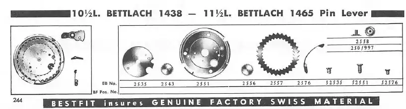

Como consejo, el libro de cabecera de todos los que se interesan en los relojes vintages y sus mecanismos debería ser:

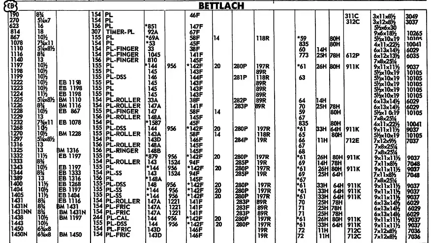

En sus partes 1 y 2, con más de 800 páginas de información de calibres de toda marca, por ejemplo del fabricante Bettlanch se tiene esta información:
Si observamos la tabla, en la tercera columna hay un dato muy interesante que es la intercambiabilidad del movimiento del calibre con otro modelo (una maravilla de referencia para los relojeros o los fornituristas como se llamaba el conocido forero El RELOJ de tu país) y en la cuarta columna se indica la página de la enciclopedia donde se tienen las ilustraciones relacionadas a cada calibre:
Y ya es buscar el calibre preciso del reloj por su número o por tamaño de las piezas:
Seguro que en Argentina se puede conseguir esta Enciclopedia.
Saludos desde La Paz, Bolivia
Reacciones: facu 77
Ver el archivos adjunto 3318013
Ver el archivos adjunto 3317982

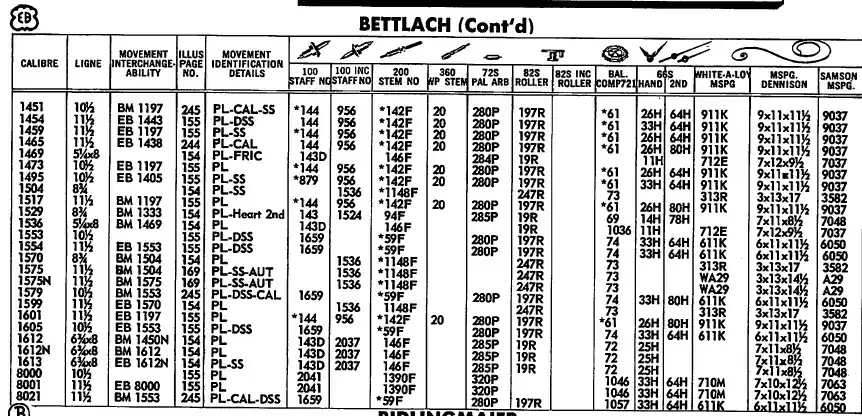

Ver el archivos adjunto 3317998
Ver el archivos adjunto 3317999

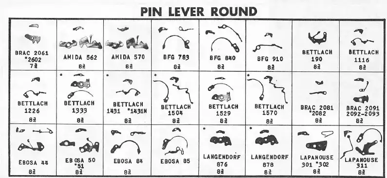

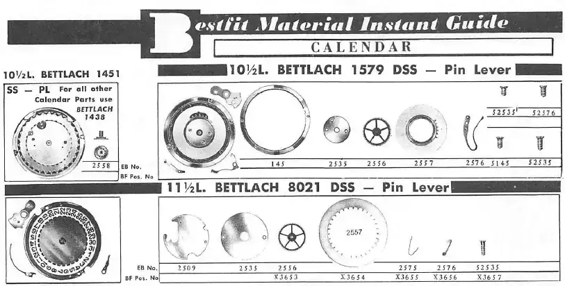

Ver el archivos adjunto 3318001
Ver el archivos adjunto 3318007
Ver el archivos adjunto 3318009
