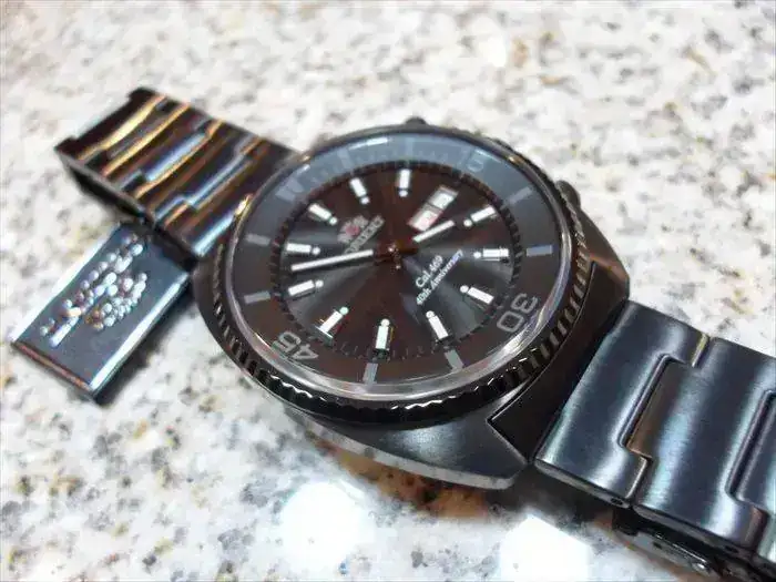

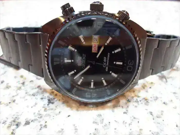

Pues yo en principio estoy más con vrally3, aunque tampoco es que tenga mucha idea.......creo que todo dependerá del tipo de imprimación que le des a la caja del reloj y del tipo de PVD.....no es lo mismo un PVD como por ejemplo el de este Orient.....

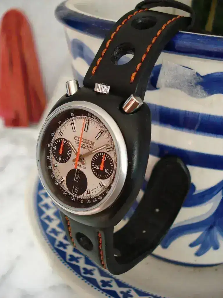

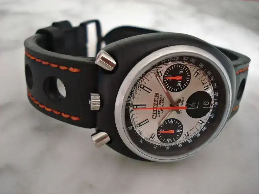

Que no el de mi Citizen Bullhead......
También dependerá de la cantidad de pintura PVD que se le imprima a la caja.......pero vamos....que esto es hablar por hablar, porque lo que es saber, pues no, pero vamos, es mi opinión ;-)
