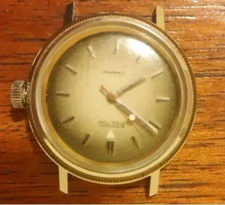

Hola, soy nuevo en el foro y tambien en el tema de los relojes. Hace dias compré en una subasta por internet un reloj vostok por practicamente nada de dinero. Yo ya tengo un amphibia sovietico y este aprentemente tambien es de la era sovietica pero mas antiguo y no es un amphibia. Les dejo algunas imagenes a ver si alguien puede ayudarme.

He visto el reloj que muestras en un catálogo de los primeros '90, pero ni en tu foto ni en el escaneo del catálogo puedo ver si figura la inscripción Сделано В СССР. Por un par de mis relojes que hay en ese mismo catálogo que sí que la llevan, su fecha podría estar entre los muy últimos 80 y 1990 ó 91.

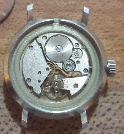

El calibre es un 2409A y puestos a dar datos, creo que su referencia es 548345, lo que significa que es una caja 54 con tratamiento 8 (que no sé si es chapado en oro o un chapado dorado diferente del actual, que lleva el 9) y el modelo de dial es el 345.
Que lo disfrutes! Intenta poner alguna foto mejor de su "cara", que lo disfrutemos nosotros también jeje.

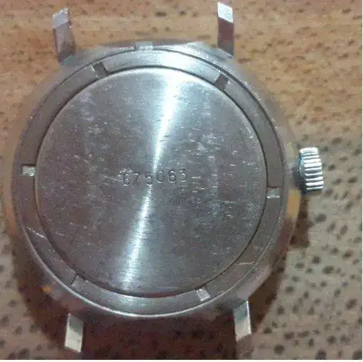

Muchas gracias por la información, me gustaría confirmar que si tiene la inscrpción mencionada debajo de las 6 al igual que mi amphibia aunque en la imagen no se vé, ahora le haria falta una buena limpieza (no tengo idea de como) una nueva correa y pulir el cristal. Otra consulta, es resistente al agua? Lo pregunto por que la tapa trasera tiene un diseño similiar a los amphibia y komandirskie pero la corona no. No es de los vostok que mas me guste pero por menos de tres dolares que costó no me puedo quejar.
Aunque fuese resistente al agua (no sé decirte), no lo arrimes ni de lejos... si no te han garantizado la estanqueidad, y con el tiempo que tiene, te la juegas sí o sí.

Ese modelo lo tengo en mi colección aunque con el dial bastante deteriorado (una pega en estos modelos). Te confirmo que , salvo sorpresas, si lleva inscripción. Y ojo!!! No es resistente al agua. La corona únicamente tiene protección antipolvo!!
Holq JGMorato, por lo menos ya me queda claro que es un vostok genuino. Por suerte en el mio, el dial está bastante bien conservado. Sabes el nombre del modelo, año o alguna otra información?
