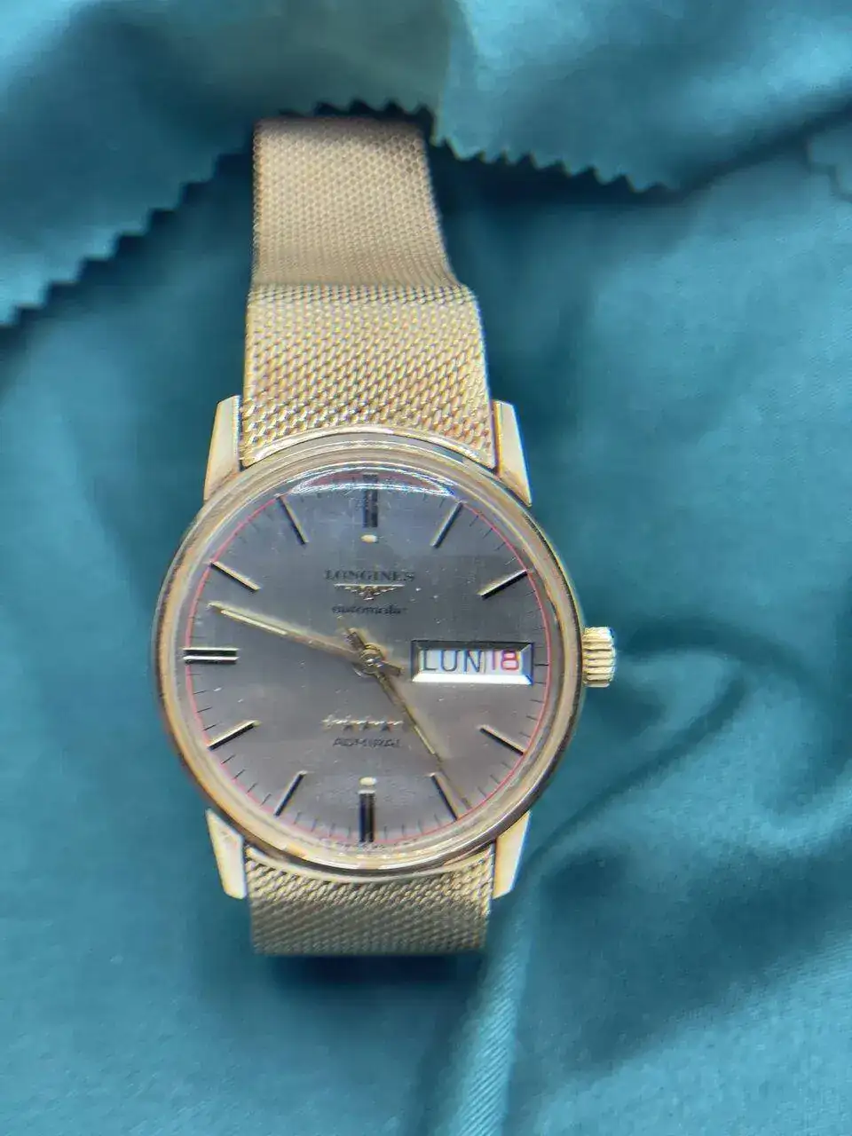

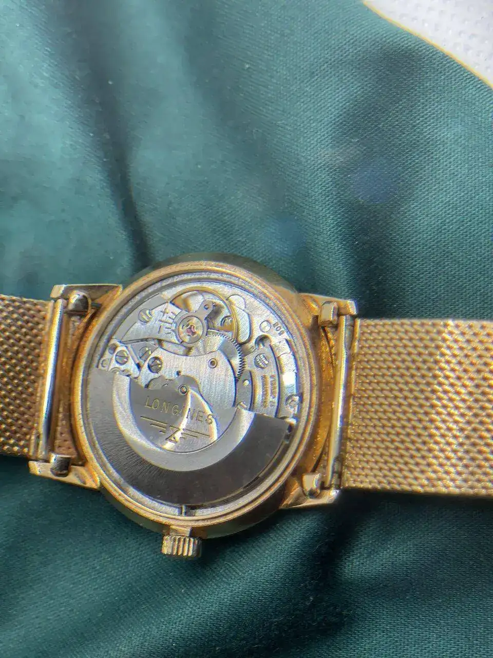

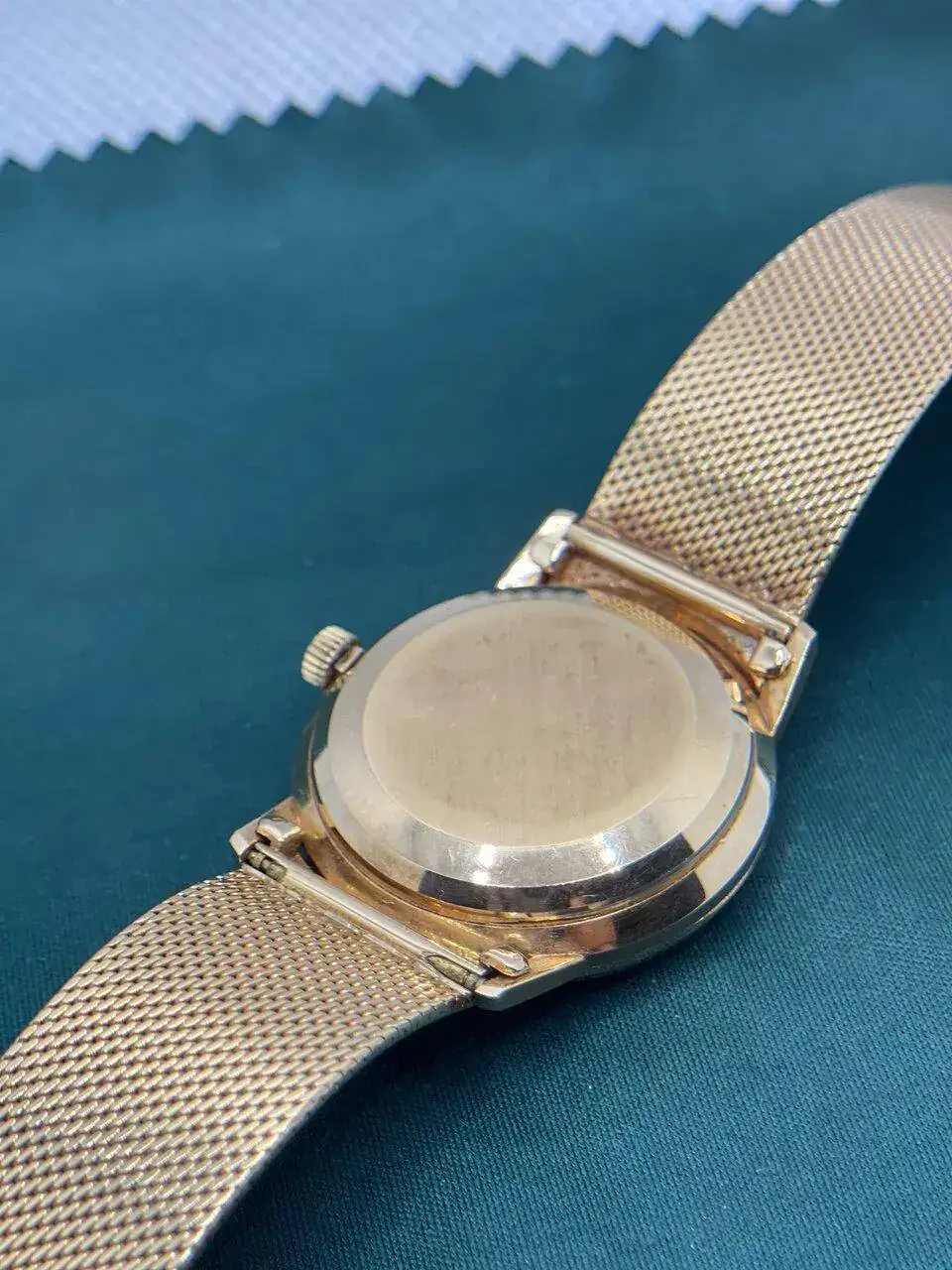

Buenas Tardes Foreros/as
Mi mujer heredó el reloj de Boda de su padre , Hablamos de un Longines admiral 5 Estrellas de oro ( Eso creíamos hasta que longines nos envió las características del reloj con el número de serie )
Longines nos comunico los datos que reflejan en su base de datos .
Nos dicen que es un reloj del año 1967, enchapado con referencia 8216 Dotado del
Calibre 503 .

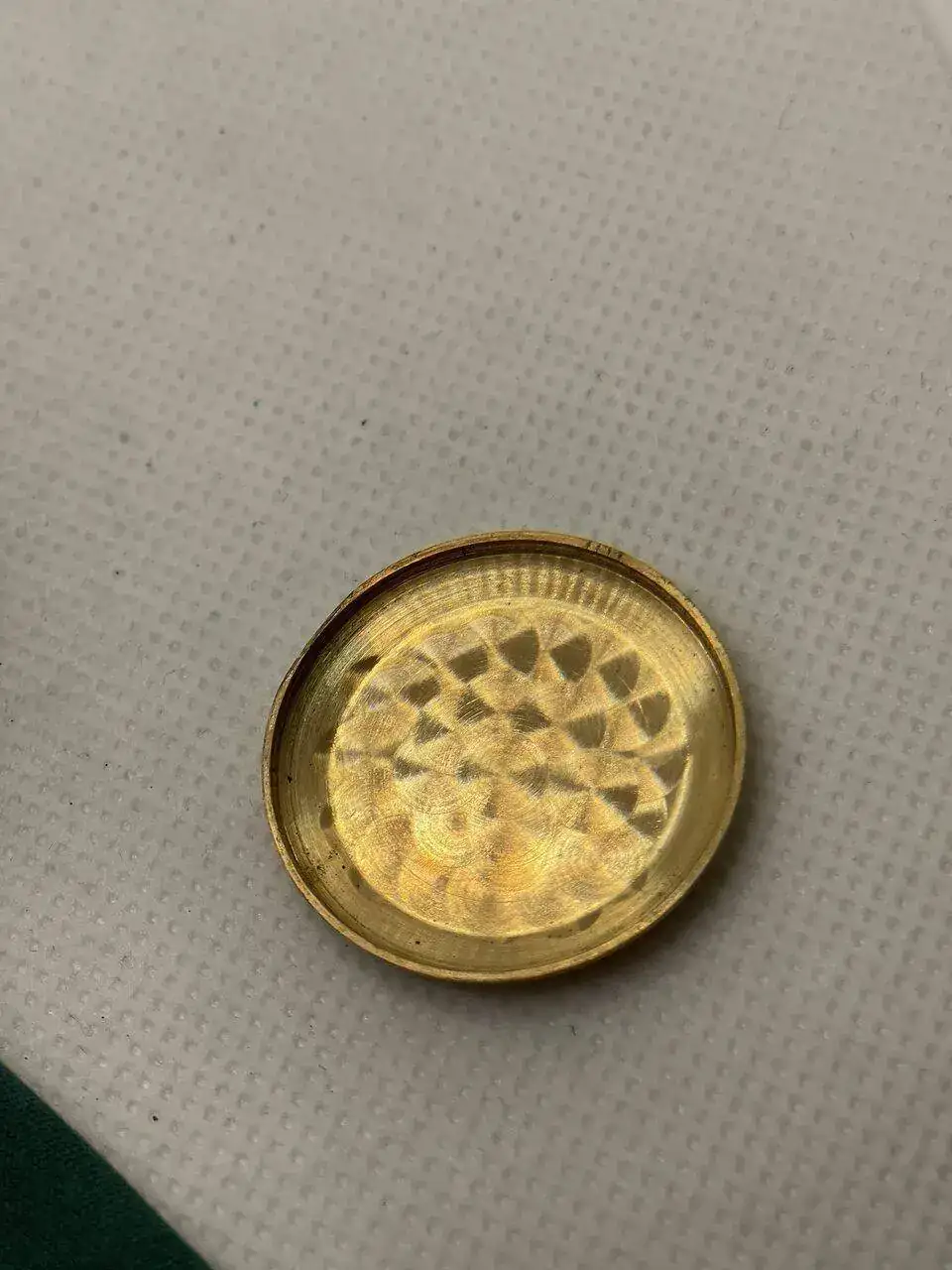

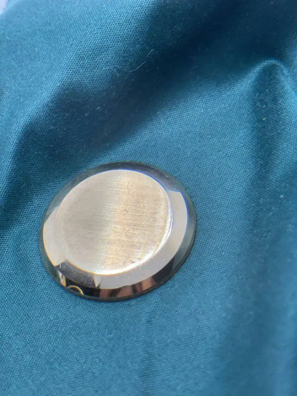

La cuestión , No le veo ningún cuño de ningún tipo en la caja interior ni en el exterior de ella .
Está totalmente limpia y pulida sin dato alguno .
Tengo entendido que los relojes enchapados también tienen marcas que los identifican como ejemplo :
HGE ( En inglés ) marca común para electrochapas o joyas enchapadas en oro .
RGP Que significa “ placa de laminado en oro “
Esta la más vista en joyería clásica .
Etc…

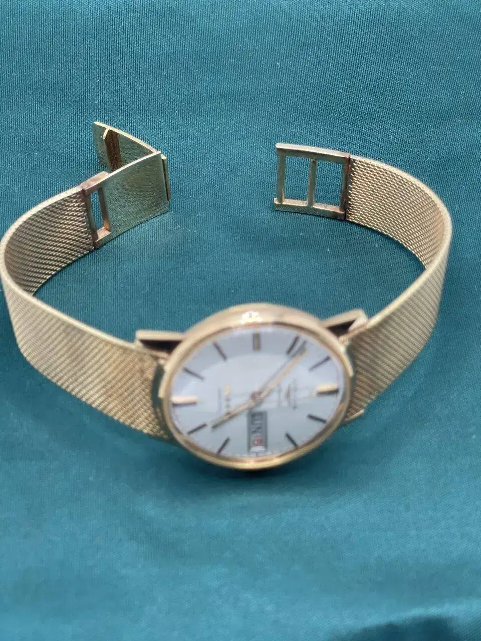

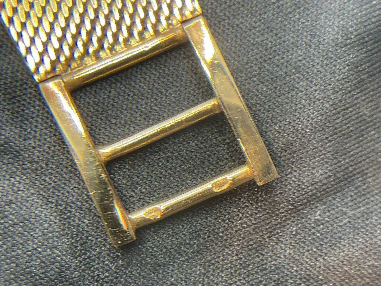

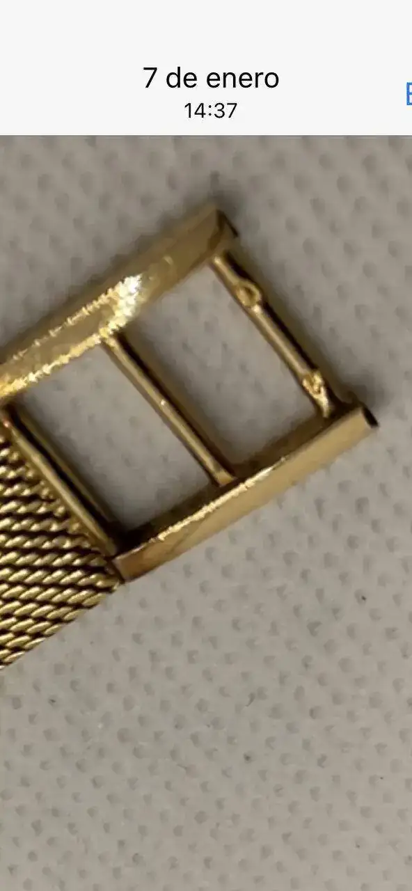

Solo encontré varias marcas que no consigo distinguir en el cierre de la pulsera tipo malla que lleva el reloj .
Adjunto fotos para ver si alguien puede darme algún dato más sobre el enchapado y las marcas de la pulsera
Un Saludo y Gracias

Hola Magl,
Es probable que el reloj sea de oro pero con una caja hecha por un cajista nacional, lo que se llama caja de oro nacional, para evitar impuestos. Era habitual importar relojes en cajas chapadas o de acero y montarlos posteriormente en cajas de oro. En los registros de los fabricantes figura el tipo de caja en el que salieron de fábrica y no cómo se han vendido en España ;-)
Reacciones: KIKEMORGAN, AbderramanII y Speedhawk
Gracias por la información Kesar , Curioso dato el de las cajas de oro nacionales .
Investigaré un poco para saciar mi curiosidad y ampliar conocimientos.
Un Saludo
Mira también entre las asas que ahí suelen poner cosas.
Desde luego la caja no es Longines ya que si lo fuera estaría marcada en el interior de la tapa. Y si fuera de oro nacional en algún lugar debe estar el contraste.
Reloj de oro con caja nacional sin duda.
Eso es lo raro , No tiene ningún contraste .
He mirado las asas , He quitado la pulsera y nada , la tapa la he mirado con lupa interiormente i exteriormente y nada de nada .
Si está hecha por un joyero no todos las marcaban con su contraste, mi señora tiene unas cuantas joyas antiguas sin contraste y son de oro ;-)
