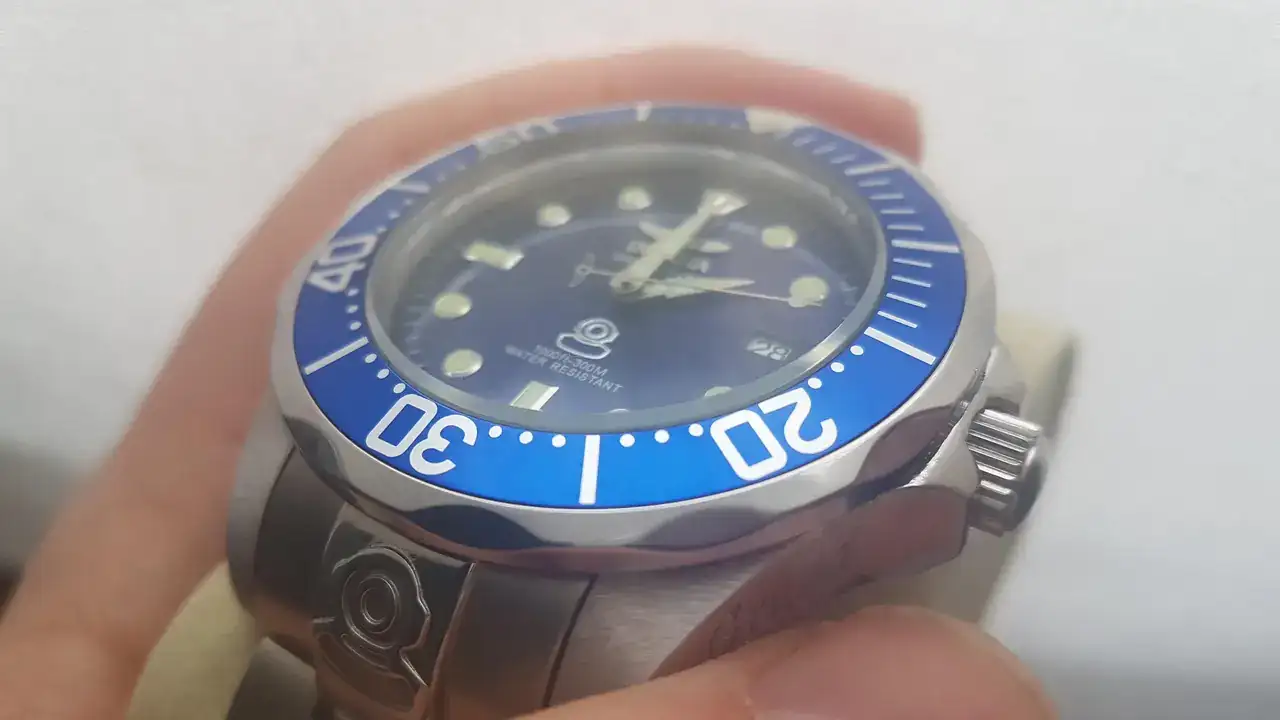

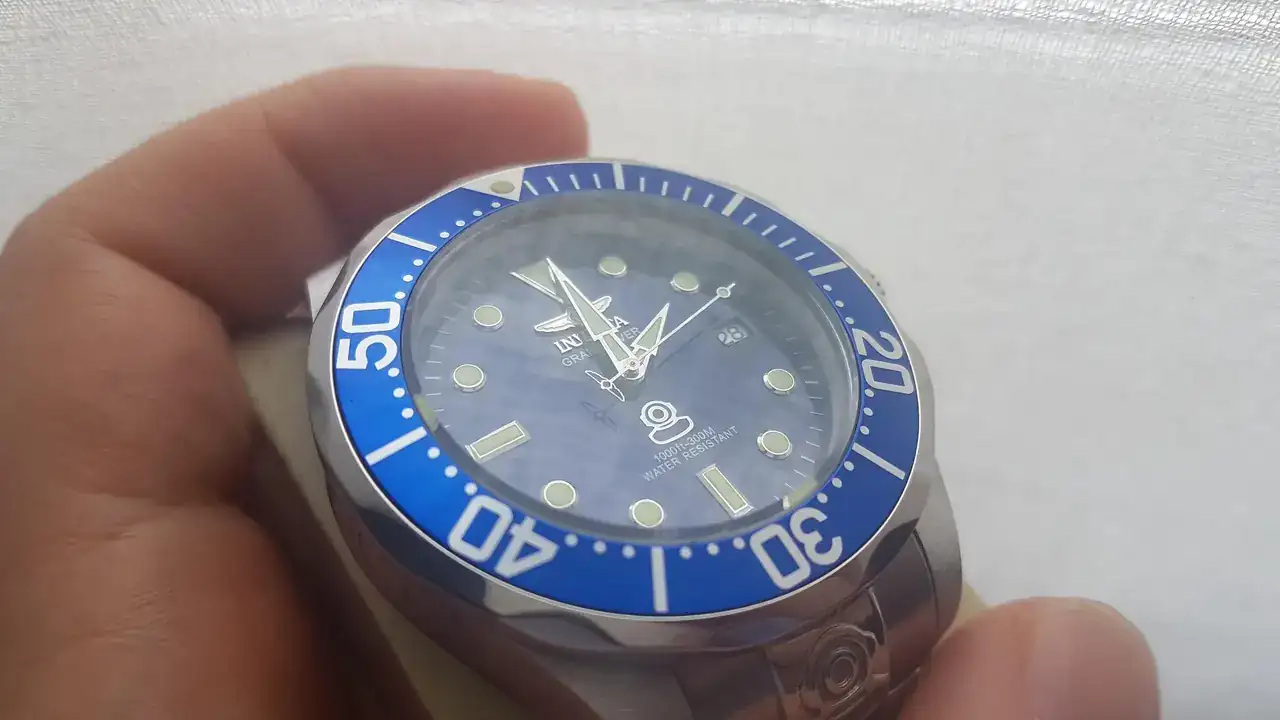

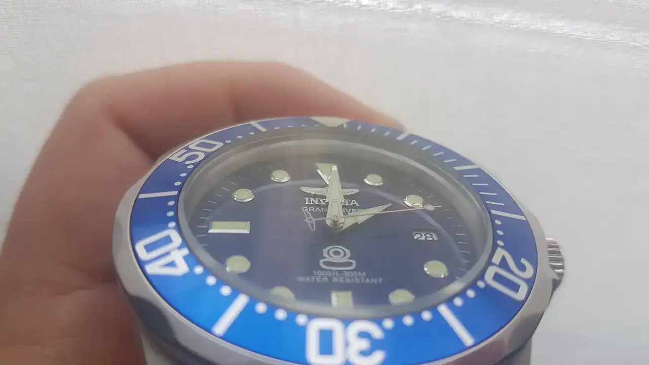

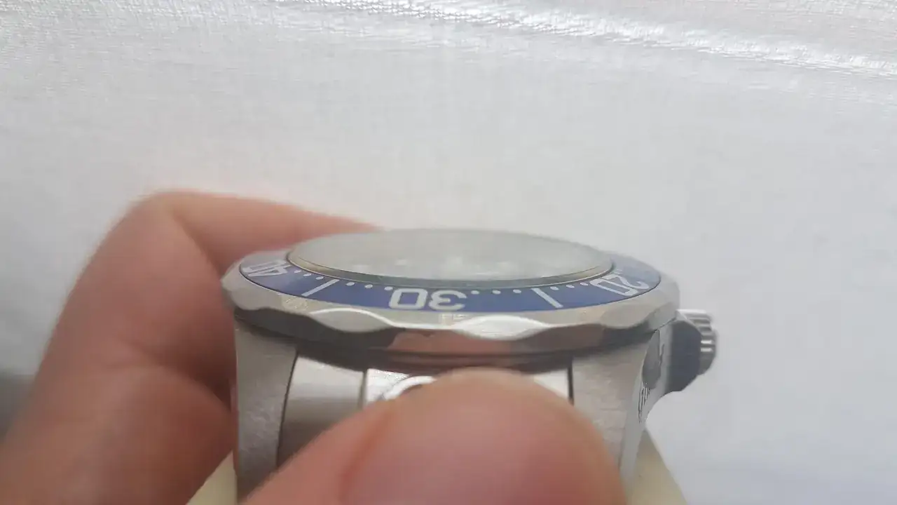

Hay varios videos en youtube explicando el proceso pero básicamente es calentar con el mechero(se te pondrá todo negro) y cuando ya este caliente el pegamento se hace medio líquido le das con el cuter a ras de cristal para no rayarlo y sale con un poco de presión sin problema, luego limpia cristales hasta que no quede residuo y sin problemas, ni una marca.
Te dejo fotos de un grand diver al que se la quité.

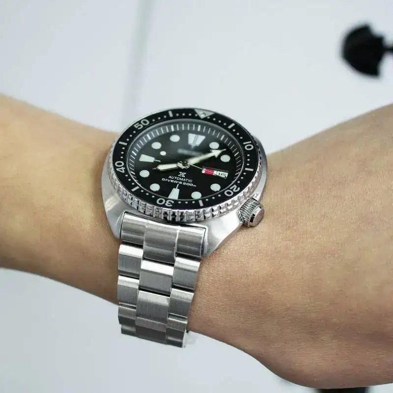

En serio prefieres un bisel cerámico liso y soso al bisel original, con su estriado y números en relieve?
Aquí el mío

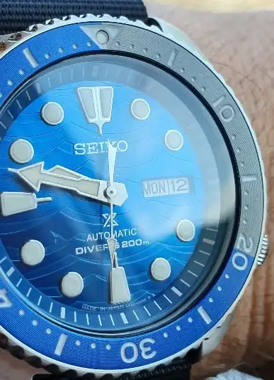

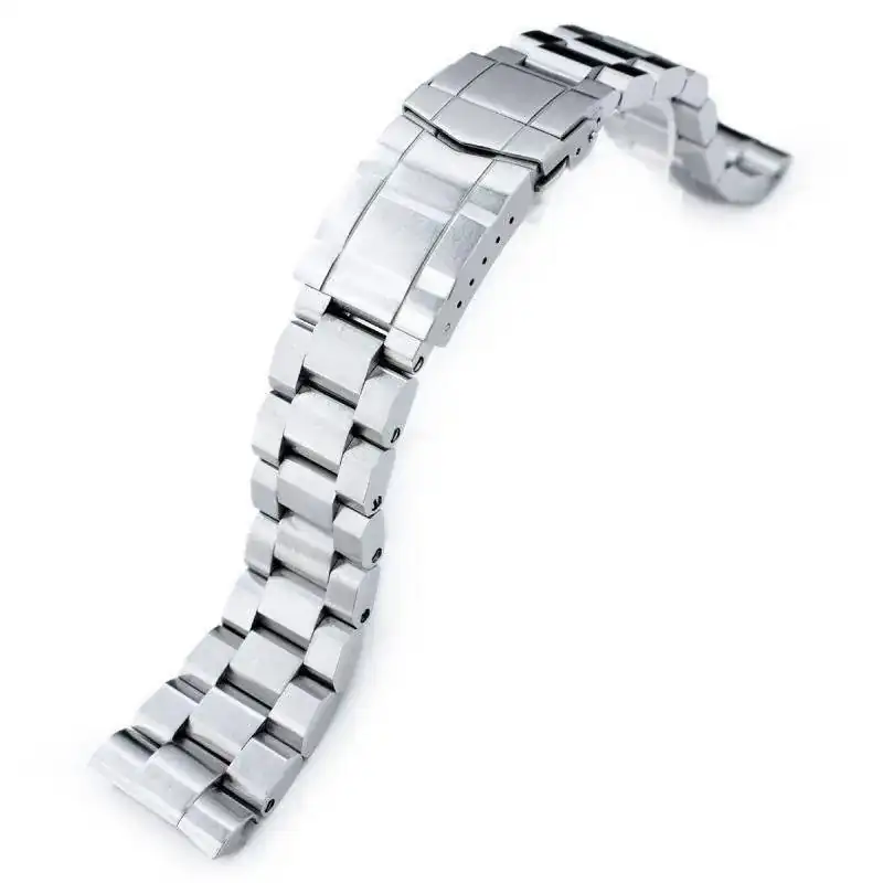

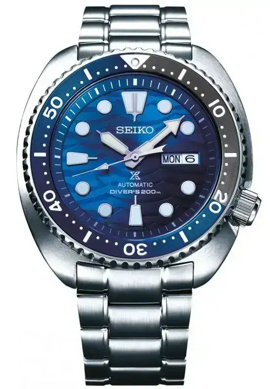

En principio me atraen los dos modelos, mas el modelo que lleva el bisel ceramico,este modelo el tuyo tambien esta muy muy bonito,el tema es que lo que no me gusta es la lupa del modelo con el bisel ceramico, que si no la llevara me tiraba a por el de cabeza y luego con un armis que tengo mirado en strapcode cepillado con eslabones roscados y de acero 316L hubiese quedado impresionante.
