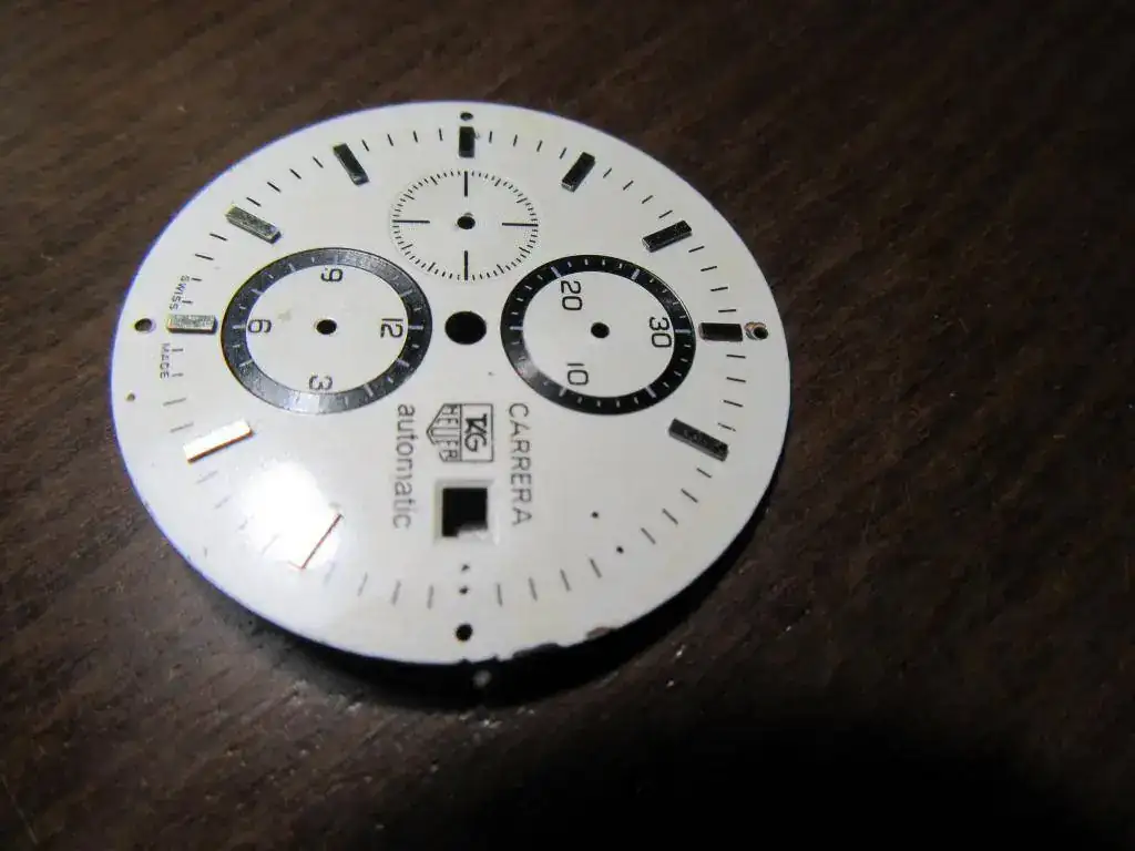

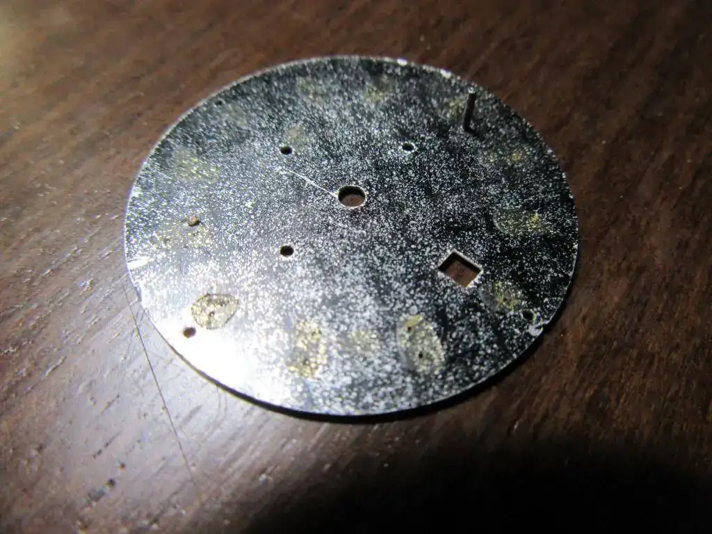

Gracias por contestar, para ver si me ha quedado claro añado unas fotos.
Entiendo que en este caso (copia barata) lo que se ha hecho ha sido remachar y luego pegarlo con pegamento para que quede fijo. ¿O en este caso no hay remache? Tengo dudas sobre esto.
Entiendo que los incides se fabrican sin esas "patitas" y luego al hacer el remachado es cuando las unen y además hacen el agujero en la esfera, ¿Es así?
Muchas gracias!
Buen día Kenis;por favor nos muestra una fotos da la máquina. Este cuadrante es extraño. Además de tener una patita rota y demasiado y muy desprolijo el pegamento - es para pensar y opinar mas ampliamente viendo una foto de la máquina???
Un saludo, Luis desde Argentina

Algunas marcas como Omega lo traían remachado y ya vi varios Orient y Citizen que los traen pegados por el interior de la esfera .Cuando dices " copia barata " , te refieres a una réplica?? En este caso creo que ni remachado seran , solo deben traer unos pernitos para servir de guia y son pegados por atrás .
Gracias, si, es una copia china que nunca he usado, no quiero arreglar el reloj, solo cacharrear con el y ver como funciona.
Yo opino como tu, pernitos que sirven de guía y pegados por detrás.
