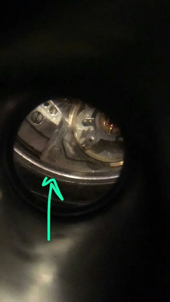

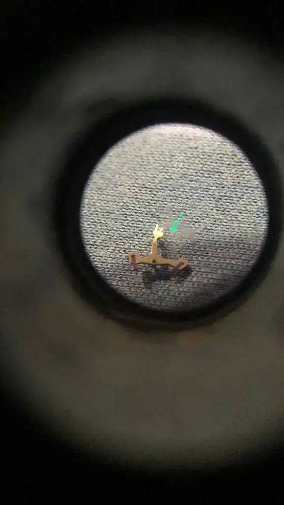

Buen día compañeros, Este Áncora se quebró es de un as 1701 y un amigo lo reemplazó con un Oris 715 según me cuenta y funcióno bien aparentemente pero la duda que me nace es que tan bien puede ir con el paso del tiempo si es que afectaría al resto del mecanismo está adaptación?

De alguna manera esto me ayuda en mi tranquilidad a momento de adquirir ese reloj, creo pediré el áncora rota por si acaso, ya que es importante revisarlo por cuenta propia y de ocurrir eso mandaré fotos de ambas ancoras lado a lado.
