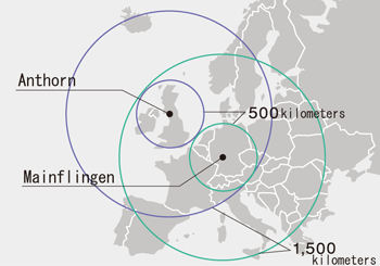

En ambos casos se refiere a lo mismo, relojes radiocontrolados que sincronizan con relojes atómicos (los atómicos de verdad son grandes y valen miles de euros).
Sobre si te funcionará en españa, pues depende principalmente de donde vivas (cuanto más al sur peor), ya que la señal de Alemania y Inglaterra tienen un alcance teórico de 1500 km. No obstante hay compañeros que reciben relativamente bien en andalucía por ejemplo. También puede variar segun el tiempo, la orografía del terreno etc. Por ejemplo yo en mi casa en Barcelona recibo bastante peor que en la de Valencia.
También debes fijarte que el reloj esté preparado para recibir la señal de Europa (alemania principalmente), ya que si no es un reloj multibanda y compras un reloj de un mercado exterior es posible que no te sincronize.
Aquí tienes un mapa del alcance teórico de la señal para europa:
yo puedo añadir que tengo un Casio radiocontrolado y en Madrid es muy difícil sincronizarlo. Sin embargo este verano, en Gandía, sincronizaba muy bien.
Aqui en BCN, sincronizan perfectamente, estamos mas cerca.
