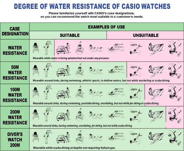

Sacado de la web de casio, la web internacional
img01 by Super Tacky, en Flickr
y copiado de la web de casio
[h=1]F-91W-1YER[/h]Clasificación de resistencia al agua (WR) según ISO 22810
Este modelo es resistente al agua según DIN 8310 o ISO 22810 y soporta pequeñas salpicaduras de agua. Deberá evitarse cualquier mayor contacto con el agua.
Pues muchísimas gracias, obviamente me equivoqué de reloj. Tendré que cambiarlo.

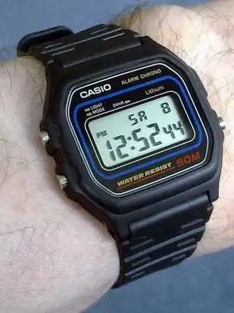

Si tienes opción de cambiarlo, te recomiendo un casio w-59.
(foto de internet)
Es casi idéntico al f-91, es como una versión mejorada, y cuesta poco más. Tiene resistencia al agua wr50, que, como muestra la tabla que te pone el compañero, sirve para nadar. Además tiene la ventaja de que se le pueden adaptar otras correas, cosa que es más difícil con el f-91. Las correas son el punto flaco de los Casio.
