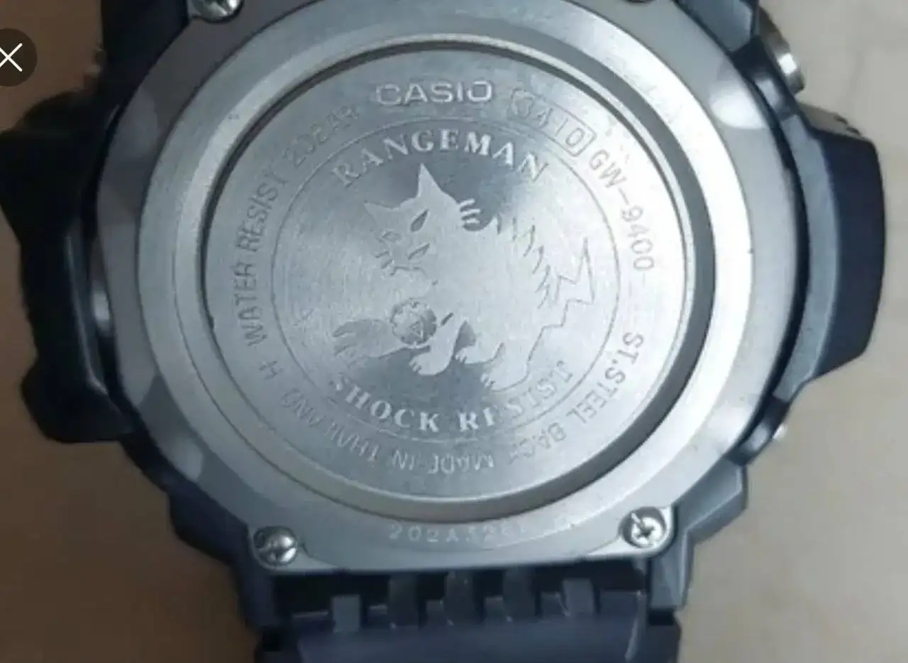

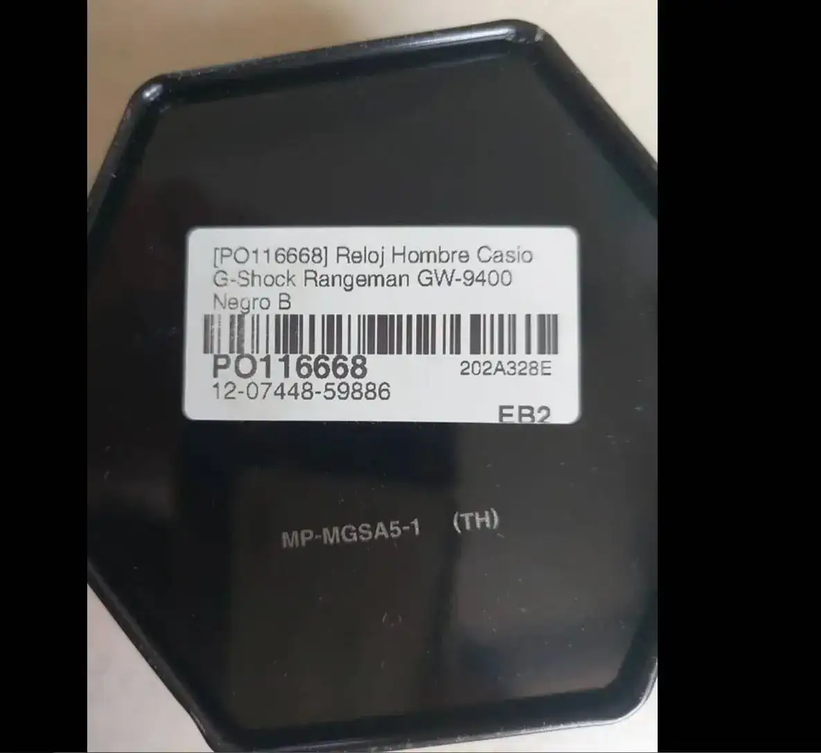

Buenos días, acudo a vuestra sabiduría para preguntaros sobre el etiquetado de este rangeman.
Tengo apalabrado con un vendedor y me aseguro que lo Compro hace 6 años en Japón.
Pero no me cuadra porque he leído que el 202a ese código es de la fábrica de Tailandia.
Además que pone en la tapa made in Thailand. Eso es lo de menos, se puede saber si concuerda con los años que tiene el reloj por el código?

Pudo haberlo comprado en Japón y estar fabricado en Tailandia pero llama la atención que el texto de la etiqueta de la caja esté en español
Creo que son algunos modelos especiales los JDM; colores concretos, correas de carbono…
En cuanto a los códigos
Reacciones: CrossTime

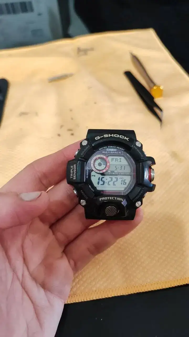

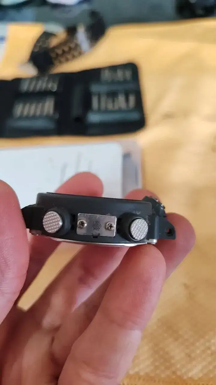

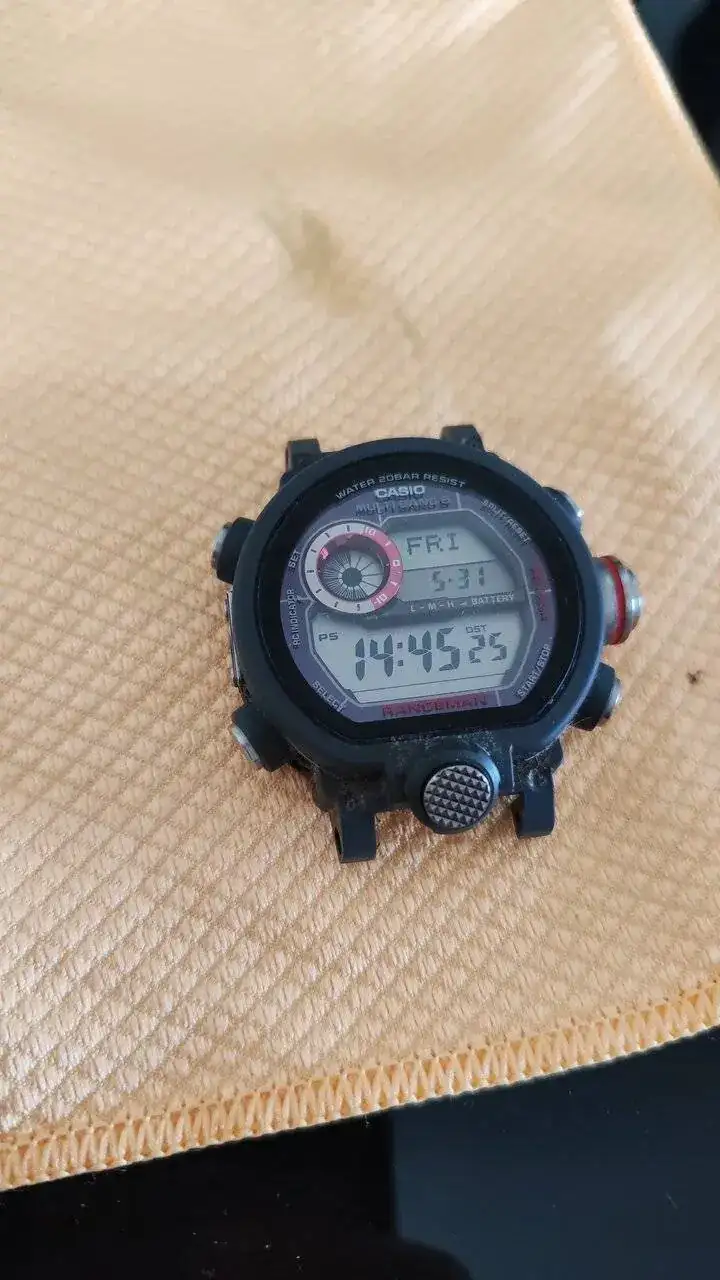

Si buenas tardes, noches, no compre ese al final y me decante por otro que venía con toda la documentación sellada y firmada. Caja y demás. Es del 2018 y estaba muy castigado el pobre.
Me salió por 120 euros y compre a otro vendedor un bisel de un rangeman, muy amable por cierto.
Dejare unas fotos de como estaba y como esta ahora, mi intención es dejarle lo mejor posible.

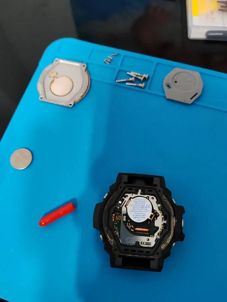

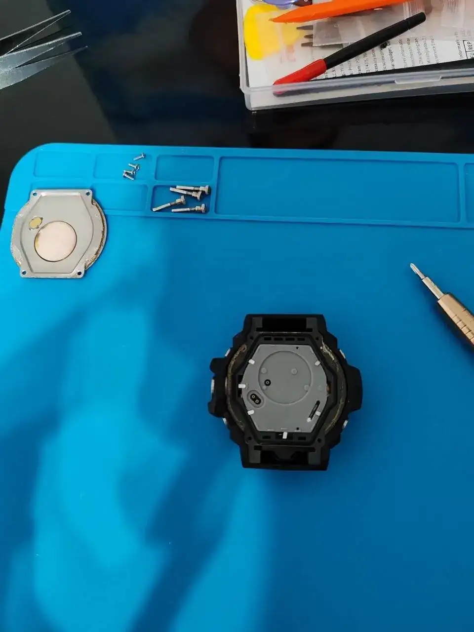

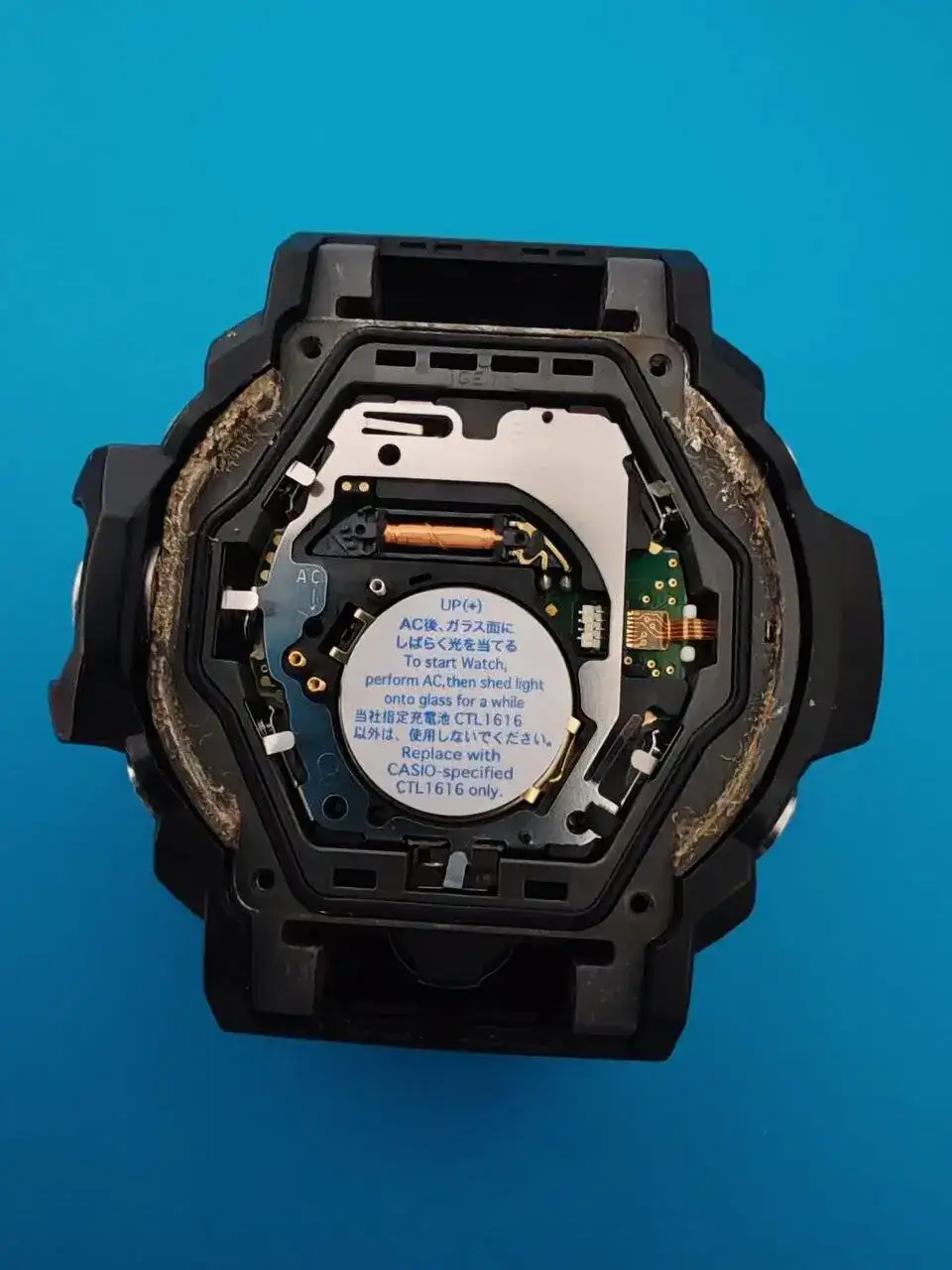

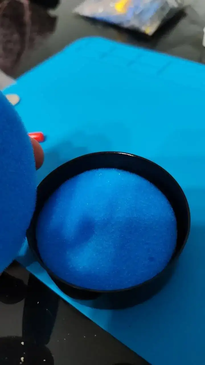

Actualizo con cambio de acumulador, dado que le he tenido bastante tiempo. Cogiendo sol y no se ponía en H he aprovechado que tenía una ctl1616f desde hace dos años guardada y como me aburría se le cambie.
Aproveche para hacerle una buena limpieza y aplicar una vaselina especial en la junta torica.
Saludos buen día.

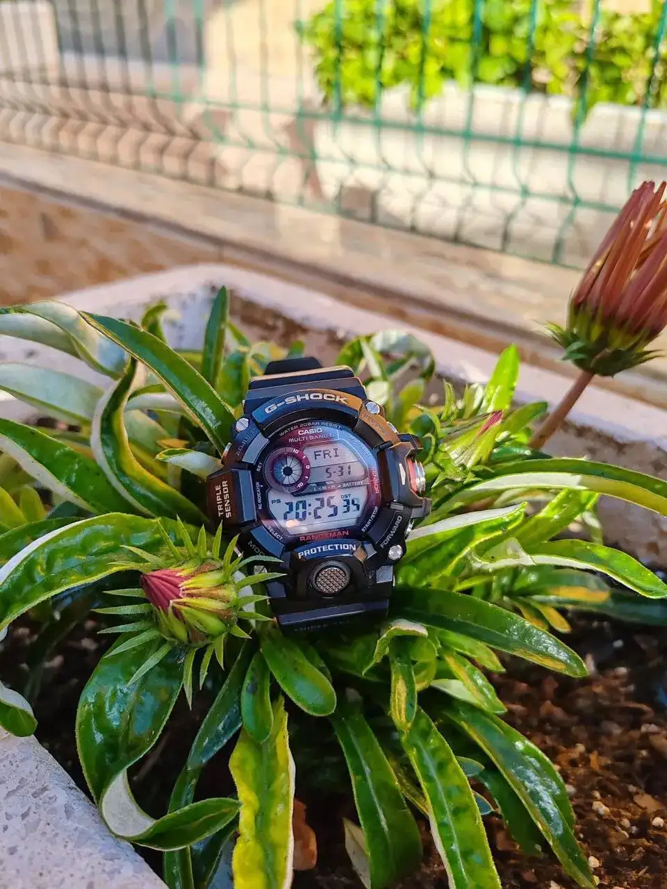

Eso espero, de momento bastante contento con el reloj.
Salvo porque me he percatado que cuando le da la luz de refilon y hablo de una luz intensa porque en interiores no se aprecia en absoluto.
Hay como una mancha por dentro del cristal oscura.
Por lo que he leído, casio en los relojes solares monta doble cristal y que es muy frecuente que terminen apareciendo ese tipo de sombras o nieblas difuminadas.
Que no se puede hacer nada al respecto para solucionarlo.
